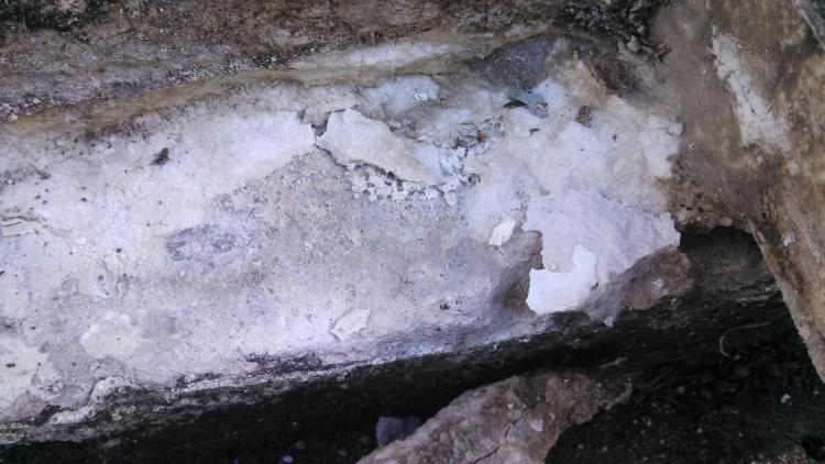

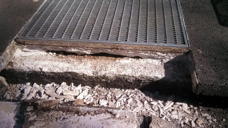

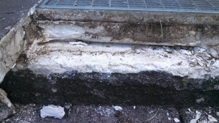

    Ich wäre dankbar für Eure Hilfe - wir haben hier ein Naturstein-Eingangspodest dessen mittlere Platte (60 x 16 x 5) nur zu 45% auf dem Beton aufliegt. Baujahr 63, 100% Südausrichtung.
    2x mal hab ich das repariert, das erste mal ohne "Tricks" - hat 4,5 Jahre gehalten.
    Beim 2ten mal war ich etwas schlauer und habe eine Feinsteinzeug-Fliese etwas unter die Gitterrostkonstruktion geschoben um die Auflagefläche zu vergrößern. Diese Aktion hat immerhin über 7 Jahre gehalten.

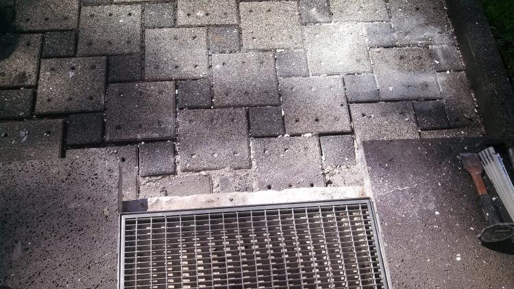

    Nun möchte ich noch schlauer sein und wollte zusätzlich einen stabilem Streifen vorn unter die mittlere Platte UND unter die wesentlich größeren li.+re. Platte kleben. Dazu habe ich ein Musterstück (Terassenplatte) schwarzes Feinsteinzeug 80cm breit bekommen und will einen passenden Streifen abtrennen.
    Beim ausstemmen der losen Natursteinplatte fiel mir auf, dass Ausblühungen und etwas Feuchte ein Thema sind und dass der Gitterrost in einem Sand/Erd/Lehm-Bett liegt.
    Zudem ist das notwendige Klebebett etwa 25mm stark sodass der besorgte PCI-CarraDingsBums FlexKleber (3-10mm!) sicher suboptimal wäre (ohne Fliese dazwischen).
    Statt PCI wäre also evtl. Trasszementmörtel o.ä. sicher besser, oder?
    Ich hätte auch noch einen sündteuren Epoxy-2K Kleber dem jegliche Schichtdicke ab 0,2mm egal wäre und der VERMUTLICH auch kein Problem mit Ausblühungen haben dürfte. (Der alte Natursteinflexkleber hatte sichtlich/fühlbar gelitten).
    Das 80cm Stück darunter wird imho ordentlich Stabilität reinbringen.
    Die enorme Temperatur durch Sonne ist natürlich eine Belastung - ich vermute das könnte ein Flexkleber oder das Epoxy besser wegstecken als der Trass.
    Am liebsten würde ich danach "nie" wieder ran...
    Was meint Ihr?

    2-mal flachstahl aus v2a material aufdübeln und als konsole auskragen lassen.
