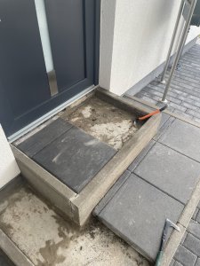

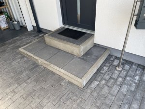

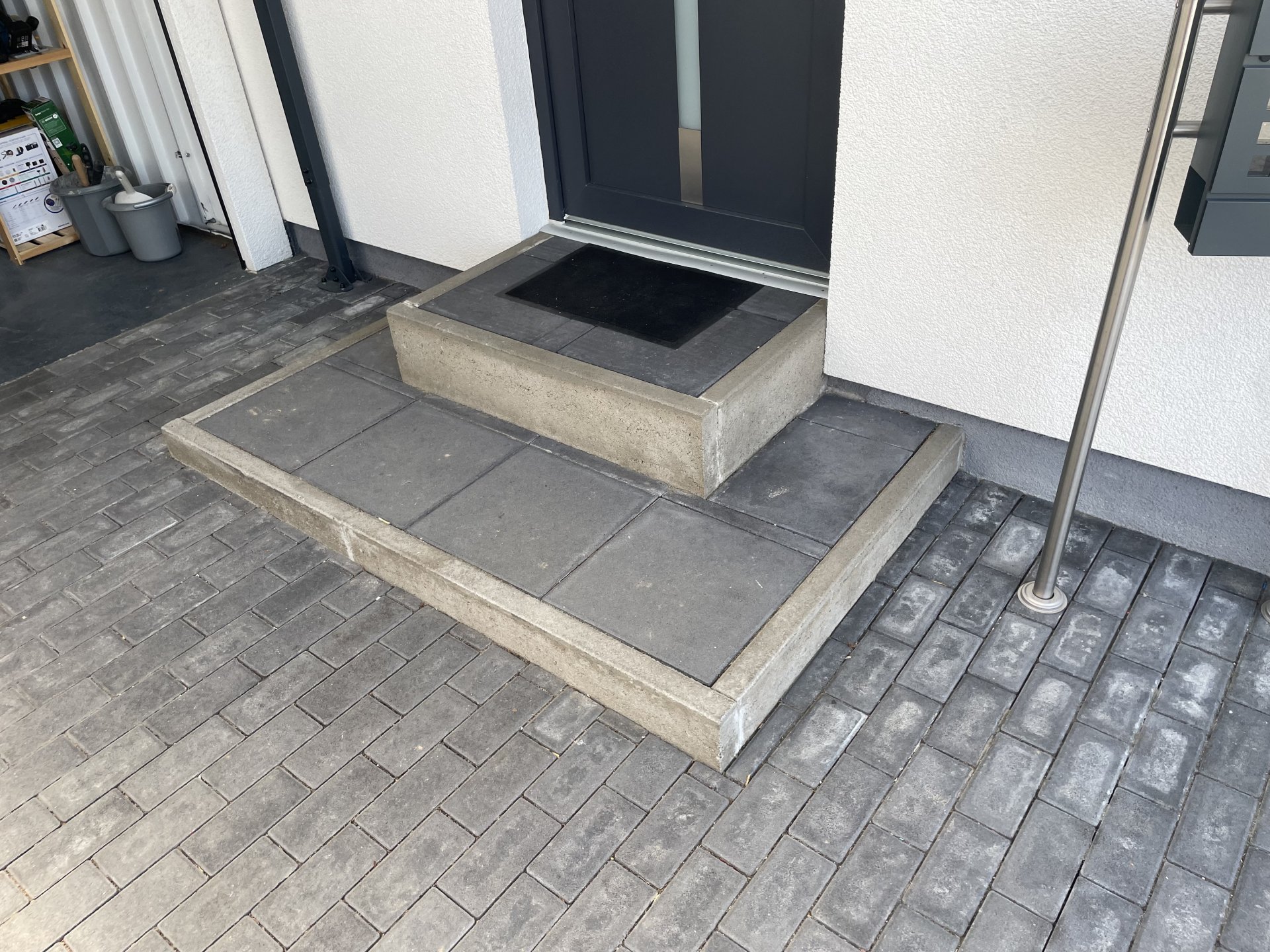

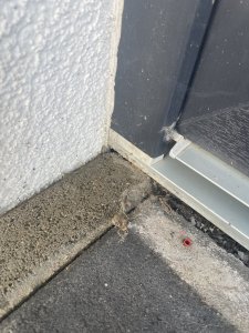

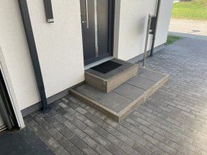

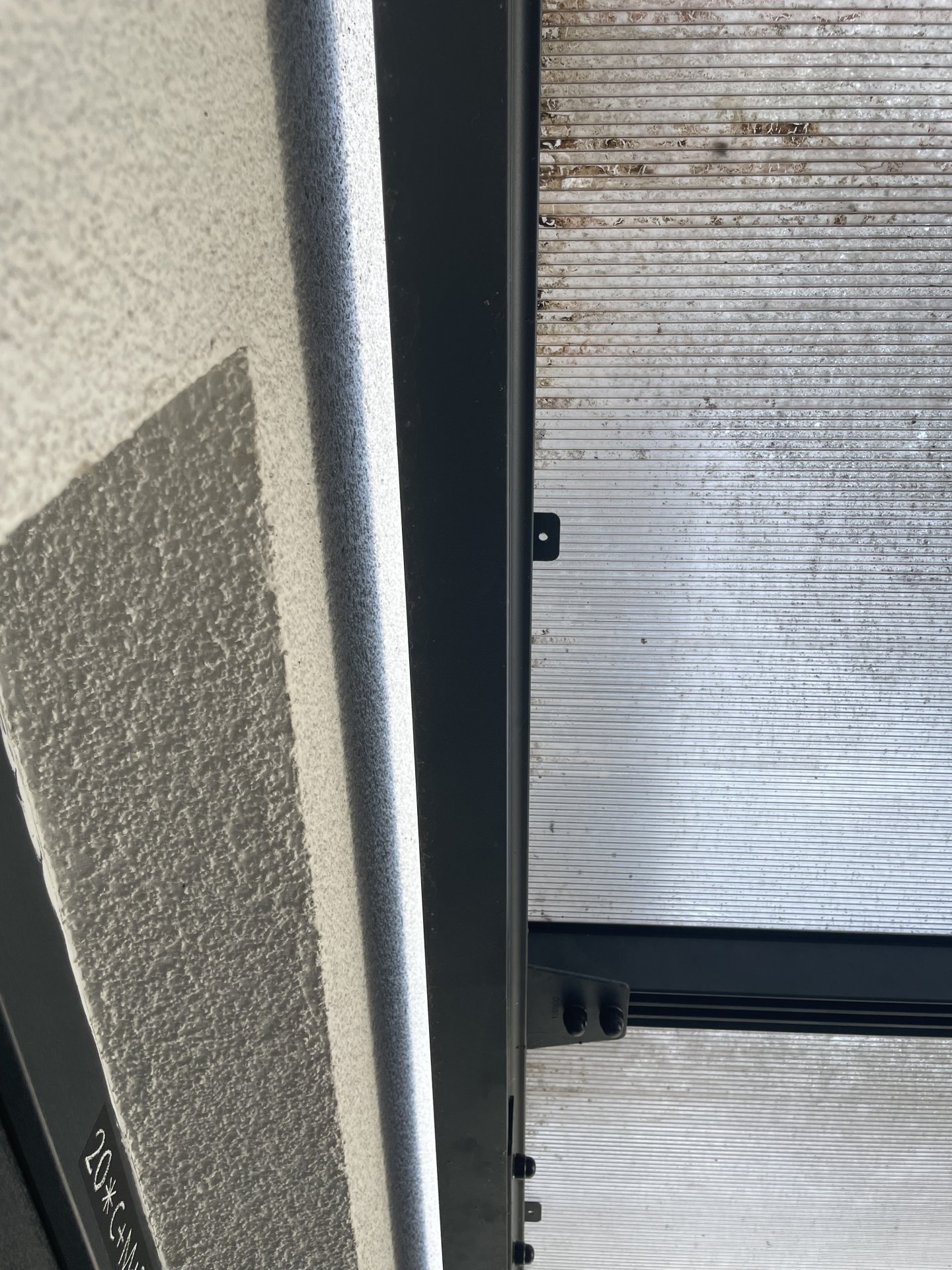

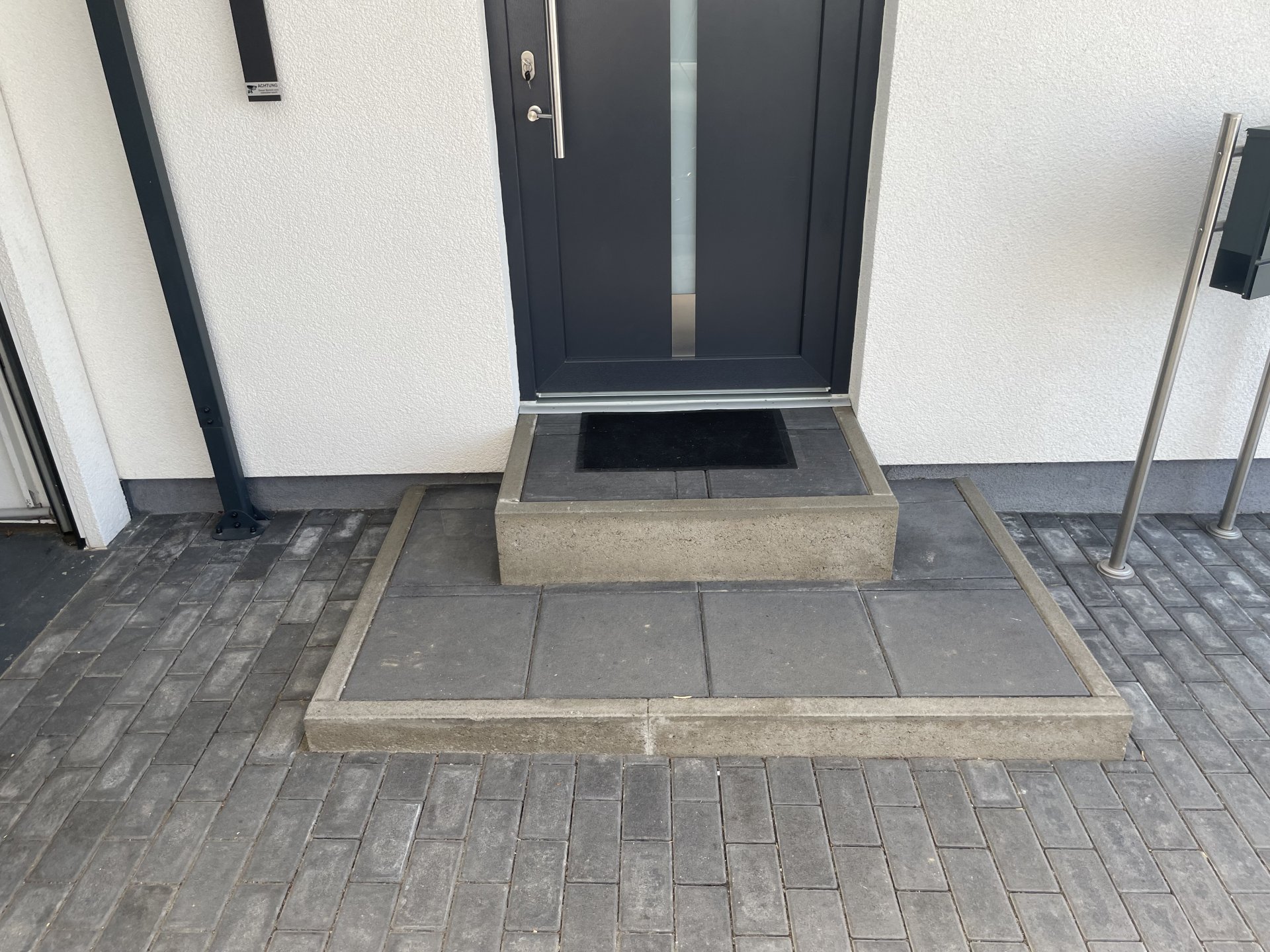

    ich habe mich im Forum angemeldet, weil ich schon seit längerer Zeit sehr interessiert die Beiträge im Forum verfolge und mittlerweile seit 3 Monaten Hauseigentümer eines Fertighauses aus 2020 bin.
    Während alle Tätigkeiten fachgerecht im Haus vom Fertighausanbieter gebaut wurden, war der Vorbesitzer im Aussenbereich mit Eigenleistung am Werk.

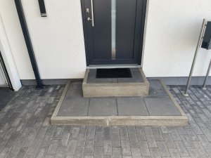

    Das Eingangspodest und die fehlende Traufkante macht hier etwas Sorgen (siehe Bilder). Gerne würde ich die Mängel bestenfalls in Eigenleistung anpassen, nun fehlt mir die Erfahrung eine konkrete Planung aufzustellen.
    Wie ist eure Meinung zum aktuellen Stand? Ist hier ein erhöhter Handlungsbedarf und wie/wo kann ich mich in die Materie einlesen?
    Ich freue mich über jede Meinung, um mein Ziel bestmöglich zu verfolgen.

    Welche fehlende Traufkante?
    Es ist eine übliche Variante mit der Einlaibung.
    Es mag zwar nicht berechnet, da die schmalen Streifen des Pflasters eingefügt werden mussten, aber Handlungsbedarf sehe ich jetzt nicht, wenn man nicht unbedingt ein doppelt großes Podest haben möchte. Mir persönlich wäre die obere Stehfläche zu klein.
    Was sind das denn für Pfosten links und rechts?

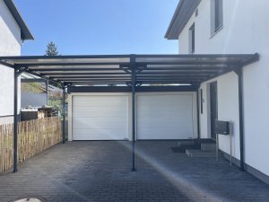

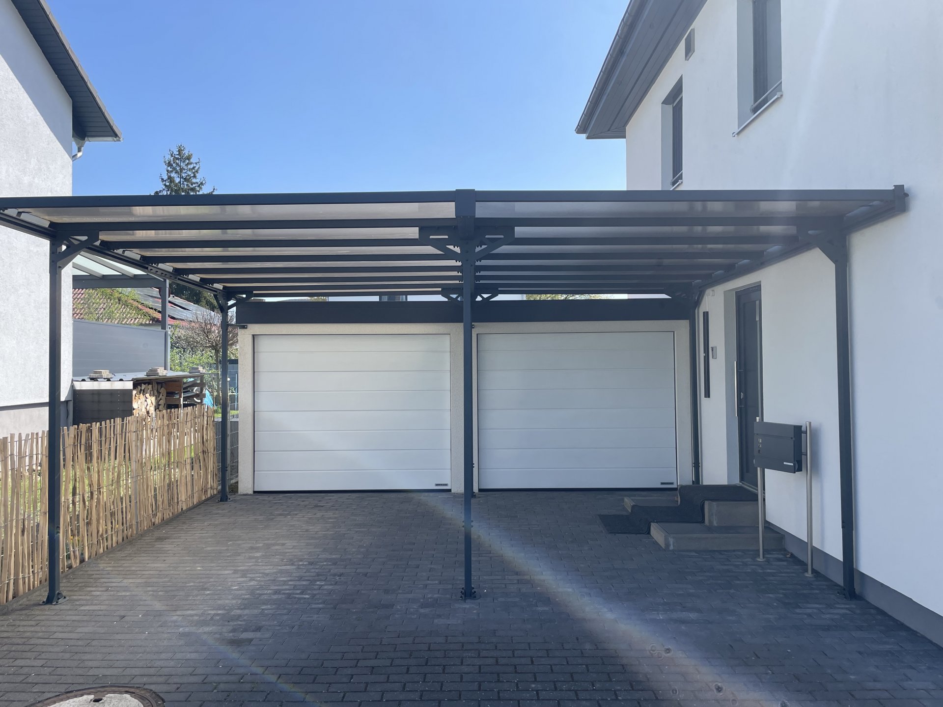

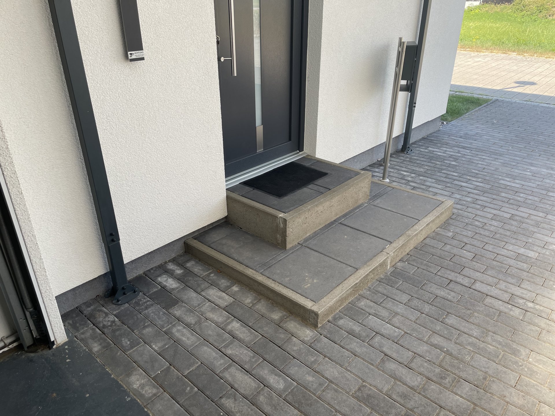

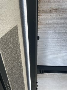

    Wir sind davon ausgegangen, dass wir einen schmalen Kiesstreifen setzen müssen, um den Spritzschutz zu gewährleisten. Die Pflaster wurden ja direkt an den Sockel gesetzt. Vielleicht ist zum Haus noch zu sagen, dass das Haus voll unterkellert ist mit einer weißen Wanne. Die beiden Pfosten stammen vom Carport der auch eher schlecht als recht angebracht wurde. Dazu das entsprechende Bild. Zwischen Carport und Eingang haben wir auch eine Lücke die bei Regen selbstverständlich ein Problem darstellt, trotz Dachüberstand. Den Carport wollen wir beim entsprechenden Umbau auch entfernen.

    Warum? Wieder kommt die Idee?
    Ist ganz normal und üblich.

    In den Unterlagen des Fertighausbauers ist angegeben, dass 30cm des Sockels frei bleiben muss, alternativ muss ein Kiesstreifen gesetzt werden. Wir haben mit der Einfahrt lediglich 10-15cm, daher meine Sorge.

    Den Teppich find ich schlimmer.

    Der Teppich ist nur eine „Notlösung“ solange wir das Eingangspodest nicht nochmal geändert wird =). Wir planen einen eingelassenen Teppich.

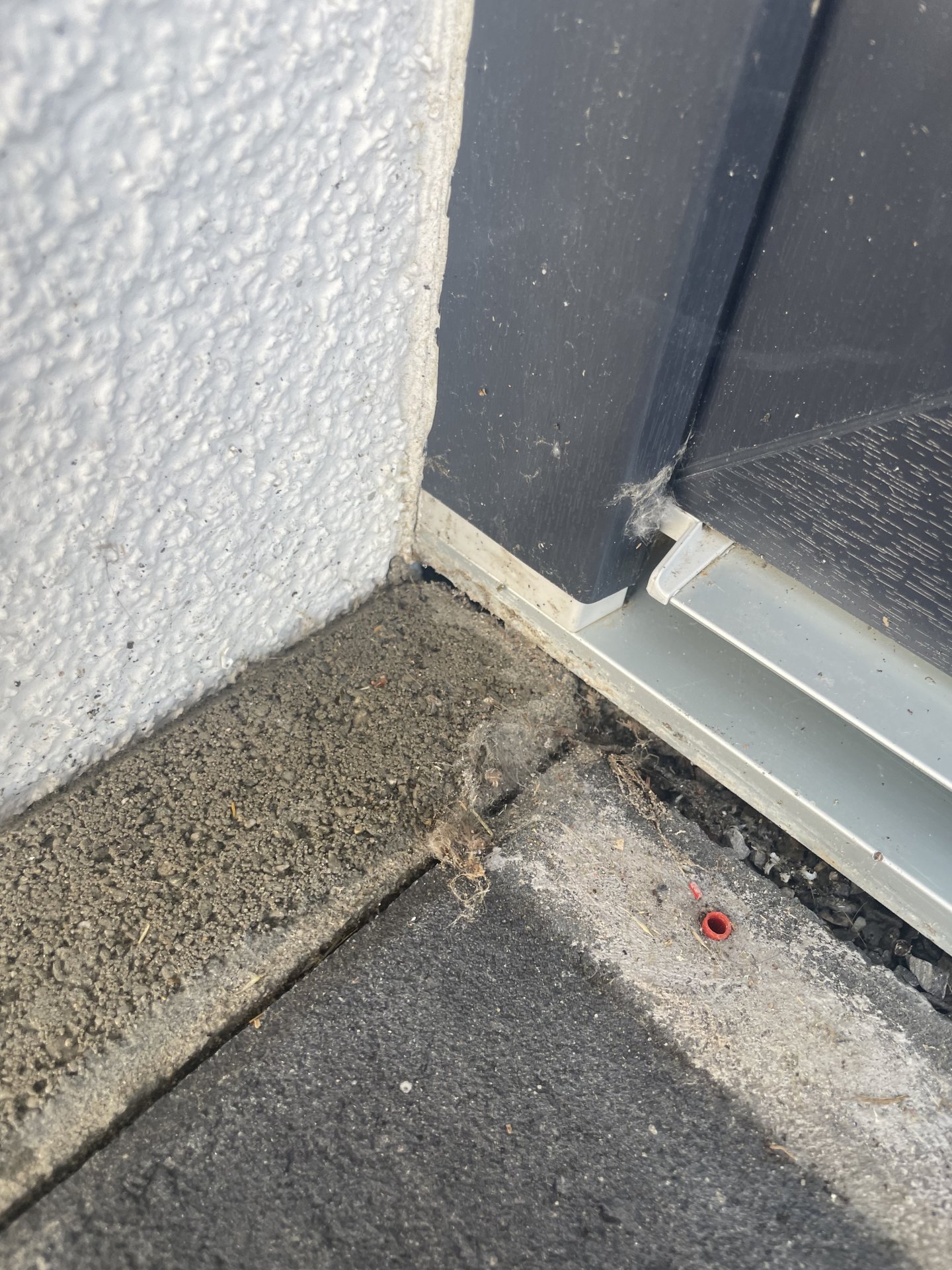

    würdet ihr also sagen, dass mit dem entsprechenden Dachüberstand ein Kiesstreifen nicht notwendig ist?
    Was sagt ihr zum Podest? Direkt an die WDVS-Fassade ist doch ein Thema zum Thema Feuchtigkeit? Ich habe mal die Blende abgenommen und hier denke ich, haben wir definitiv ein Thema??

    Was für Feuchtigkeit? Dachüberstand plus Carport.

    Zwischen Carport und Fassade ist eine Lücke. Der Carport wurde nicht bündig angesetzt. Diesen wollen wir auch entsprechend abbauen, zumal es uns optisch auch nicht gefällt. Beim Dachüberstand bin ich mir einfach unsicher, ob er das Spritzwasser abfängt.

    Stell dich mal bei Regen drunter. Ich würde ihn lassen. Wenn er wirklich weg kommt denk über ein Vordach nach.

    also fasse ich für mich zusammen. Kein Kiesstreifen benötigt und nach Entfernung Carport die Überdachung am Eingang machen und fertig?
    Podest ist unkritisch?

    ? Ich wüsste jetzt nicht, warum man einen Fachmann für Fertighäuser braucht. Das Haus steht doch schon.
    Ihr braucht einen Fachmann für Vordächer. Und der überprüft, was er vorfindet.
    Ein Kiesstreifen/Spritzschutz ist dazu da, um Regenwasser versickern zu lassen. Dafür ist Kies da! Über den Kies legt man dann Designsteine, also etwas gröberes, damit der Kies nicht den Sockel verschmutzt.
    Wenn wegen einer Überdachung gar kein Regenwasser da ist, dann braucht es auch keine Versickerung für Regenwasser.
    Ein Spalt von 1-2 oder gar 5 cm lässt dennoch kein Regenwasser durch, dass man auf eine Versickerung verzichten kann.
    Ist Geschmackssache.
    Ich würde Dir raten, mal die einzelnen Komponenten wie Haussockel, Spritzschutz, Drainage oder Versickerung zu googeln. Mir erscheint, dass Du mit Halbwissen rangehst und die einzelnen Komponenten nicht verstehst und umsetzen kannst.

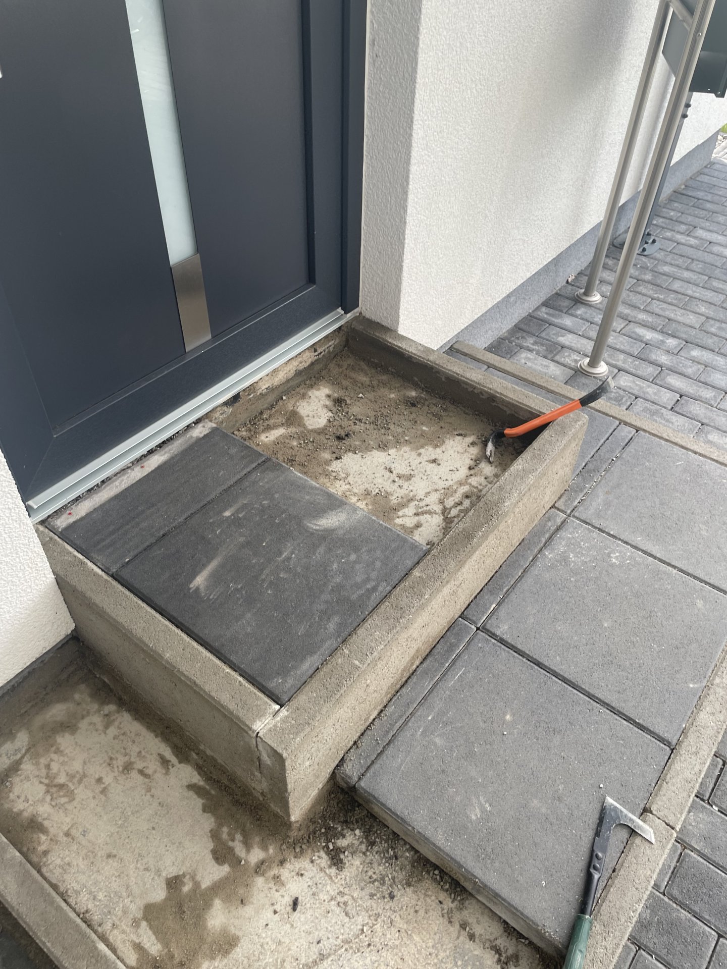

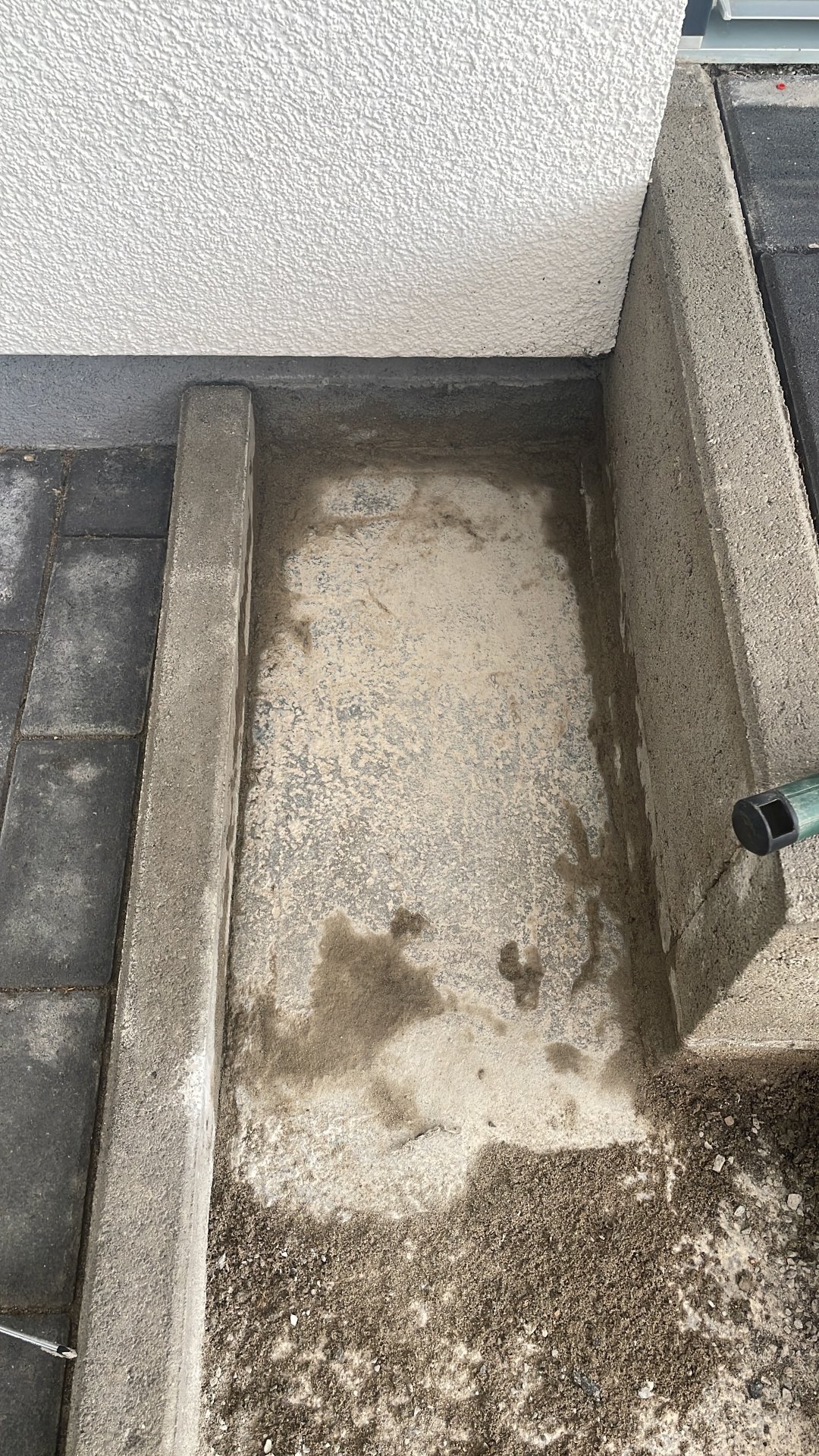

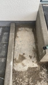

    Vielen Dank für die Hinweise. Wir haben jetzt das Podest mal aufgemacht und den Splitt entfernt. Die Ränder sowie der Untergrund sind einbetoniert. Unter dem splitt ist der Beton nass. Ich sehe hier schon dringend Handlungsbedarf. Wir werden jetzt auch einen Fachmann beauftragen, zumal uns das Thema im Hinblick auf Schäden einfach zu heiß ist.
    was sagt ihr zum aktuellen Zustand?

    Das Podest wurde zwar etwas laienhaft gemacht - aber in der Funktion war das wohl erstmal in Ordnung. Und das es unter lose (Fachbegriff: ungebunden) verlegten Platten nass ist - ja was denn sonst?
    Das einzige was ihr braucht als "Fachmann": eine versierte Galabau-Firma!
    Schaut euch einfach in der Umgebung Gärten/Grundstücke an, die euch gut gefallen. Klingelt dort und fragt, wer das gepflastert/gebaut hat.

    Das ist niemals, weil ihr offene Fugen habt.
    Galabauer! Stimmt, der macht und erklärt es Dir fachgerecht.
    Und es sei noch gesagt: Es ist ein stinknormales Podest, wie man es an zig Häusern findet. Steiger Dich da nicht so rein, dass da was falsch sein müsste.
