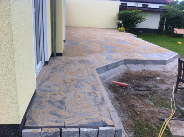

    Ich möchte ein Eingangspodest (210x100) aus Plastersteinen bauen. Unten Tragschicht aus Schotter, darüber Betonrahmen (10x10), auf den die Randsteine gemörtelt werden. In der Mitte geht die Tragschicht bis auf die Höhe der oberen Rahmenkante, dann Mörtel und die Pflastersteine drauf. Bei der Dicke der Tragschicht denke ich, dass 30cm reichen, keine Frostschutzschicht drunter, aber was mir absolut nicht klar ist:
    Muss die Tragschicht größer sein als das Podest? Wenn nicht, drückt sich der Schotter nicht über die Jahre in die benachbarten Erdschichen? Wenn ich richtig liege, wie viel müsste die Tragschicht denn über den Podestrand reichen?
    Vielen Dank für Eure Hilfe!!!

    Sieht nach 10cm Überhang aus.
    Das graue Schräge ist Beton?!

    Ordentlich verdichten mit Schotter.
    Pflastersand besorgen, abziehen Pflastern, Sand einfegen und dann abrütteln.
    Randsteine in speiss (Zement, sand) setzen. (Natürlich als aller erstes)
    Fertig.
    Wenn du das in Mörtel setzen willst solltest du grosse Fugen machen. Schotter muss trotzdem drunter.
    Mach gute 20-30 cm dann läuft da nix weg. Wichtig, Gefälle reinziehen. 2% sollte gut sein.
    Guck dir mal mein letztes Thema an, ist im Prinzip genauso. Habe allerdings klipp drunter und darum auf Schotter, zumindest für diesen Teil, verzichtet

    Achso, ich glaub zwar nicht das es in die erdschicht drückt, aber dann Schotter etwas großzügiger und mach am ende erdfeucht Zement mit Kies oder einfach den Schotter dran.
    Wenn es sowieso tief liegt lass es einfach überstehen.
    Zweimal zementieren finde ich überzogen. Kannst den Schotter quasi so hochziehen dass du noch 15cm speiss + Stein reinbekommmst. Denk dran das du den Stein ca. 1,5-3cm in den speiss haust.
    Dann haste ne super Lösung. Nur bei dem fugenmaterial weiß ich noch nicht was ich am besten nehme.
    Muss hart sein und darf nicht durchlässig sein (dann platzt es im winter)
    Dann sollte es aber klappen.

    Ok. Danke für den Hinweis! So ähnlich hatte ich es auch schließlich vor. 30cm Schotter auf verdichteten Boden. Alles dann natürlich festgestampft, obendrauf einen Estrich-Rand (10x10) und in der Mitte nochmal 10cm Schotter bis zur Oberkante Estrich, dann Mörtel (Pflasterdrainmörtel, Baumit) über die gesamte Fläche und Pflastersteine drauf.
    Später "Fix Fertig Fugenmörtel", der hört sich verarbeitungsmäßig ziemlich einfach an.
    Beim "Steinkleber" (zwischen Mörtel und Steinen) bin ich mir noch nicht sicher, erscheint mir übertrieben...
