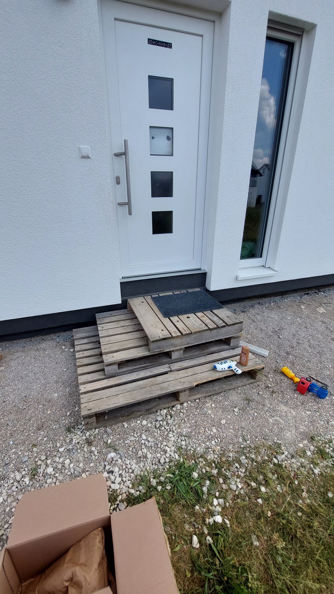

    Hallo Leute!
    Wir haben ein Fertighaus und wollen bald mit der Eingangstreppe anfangen. Mir ist schon bekannt, dass die WDVS Facade von dem Holzhaus soll von Spritzwasser geschutzt sein. Also haben wir die vorgeschriebene Abstände und Abdichtungen da. Noch ist aber nicht klar wie kann die Eingangstreppe aussehen.
    Also Betonstüfen dürfen bundig unter die Tür eingebaut sein laut der Hersteller. Links und rechts von der Tür ist aber wieder WDVS Facade, bedeutet die Spritzschutz soll auch das Thema sein.
    Einerseits sieht es so aus, dass die einzelne 100% richtige Losung ist um einen Gitterrost in dieser Bereich zu nutzen. Andereseits alle Fertighäuser ich bist jetzt gesehen habe, machen einfach eine Steintreppe bundig mit die WDVS Facade ohne Nachdenken.
    Ich habe leider keine gute Foto-Beispiele im Internet gefunden
    Was denken Sie dann? Die Kontaktflache ist relativ klein, also kann sein dass es überhaupt nicht so wichtig ist. Oder liebe noch den Gitterrost einbauen?
    Ich freue mich über eure Meinungen!

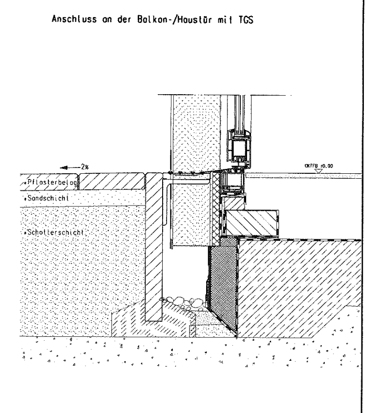

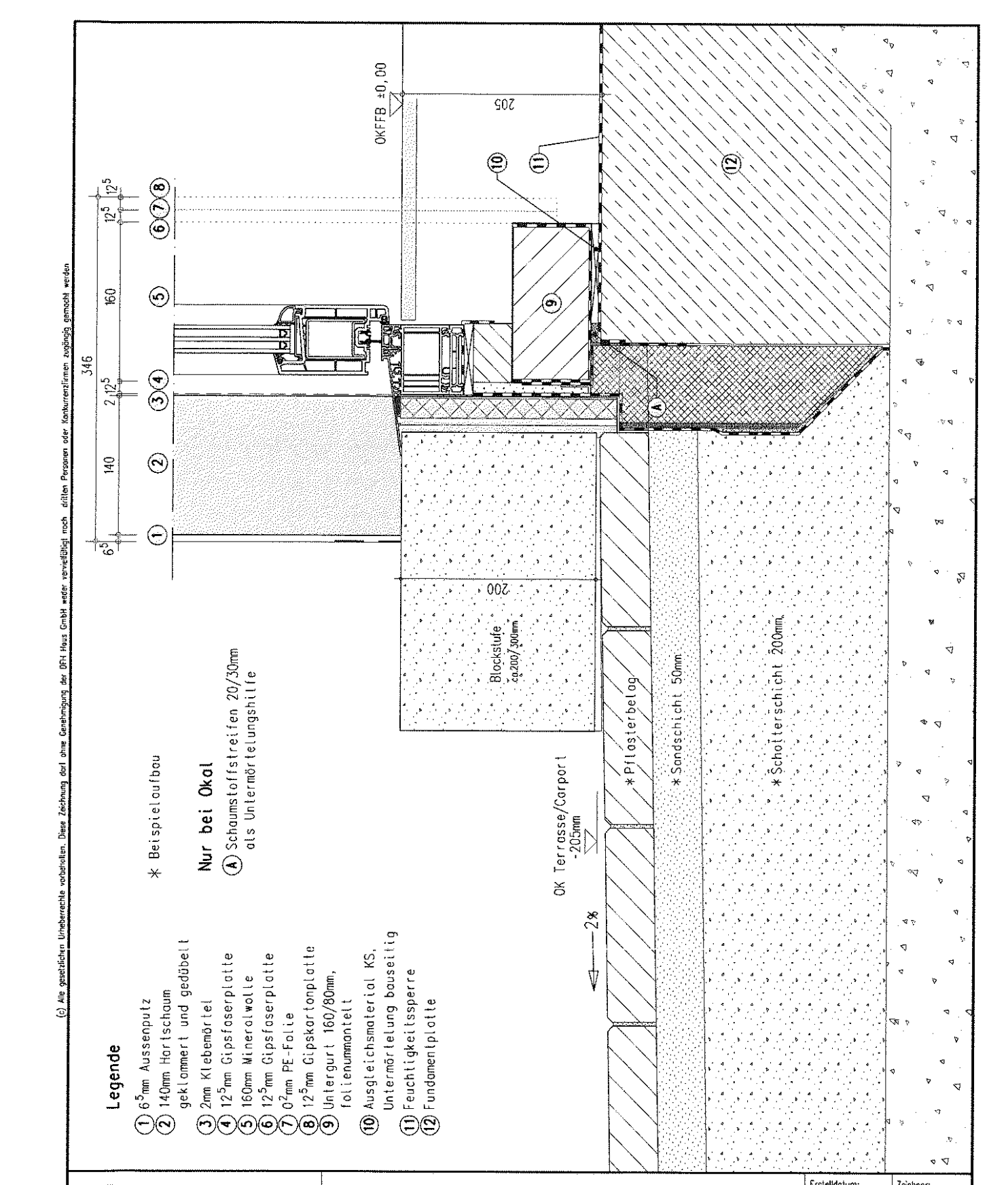

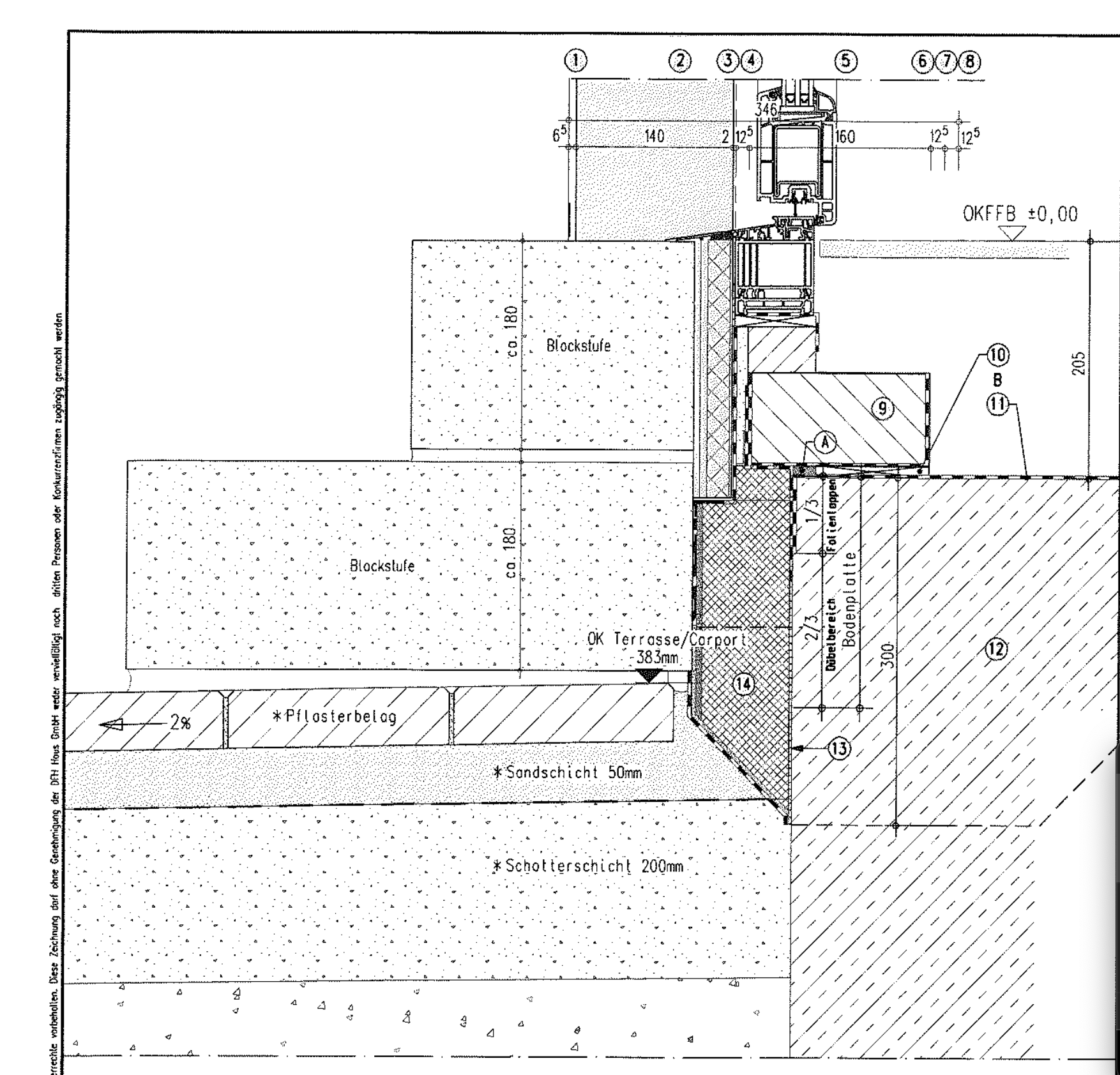

    Dafür gibts doch einfache Lösungen,
    entweder Rampe mit Podest vor der Tür bauen, was den Material-Transport erleichtert und bei evt. Immobilität sinnvoll ist.
    Oder vor die Fassadendämmung Blockstufen in verdichteten Schotter und Splitt setzen.
    die Dämmung läßt sich mit einer dünneren Granit- oder Terrassenplatte überbrücken
