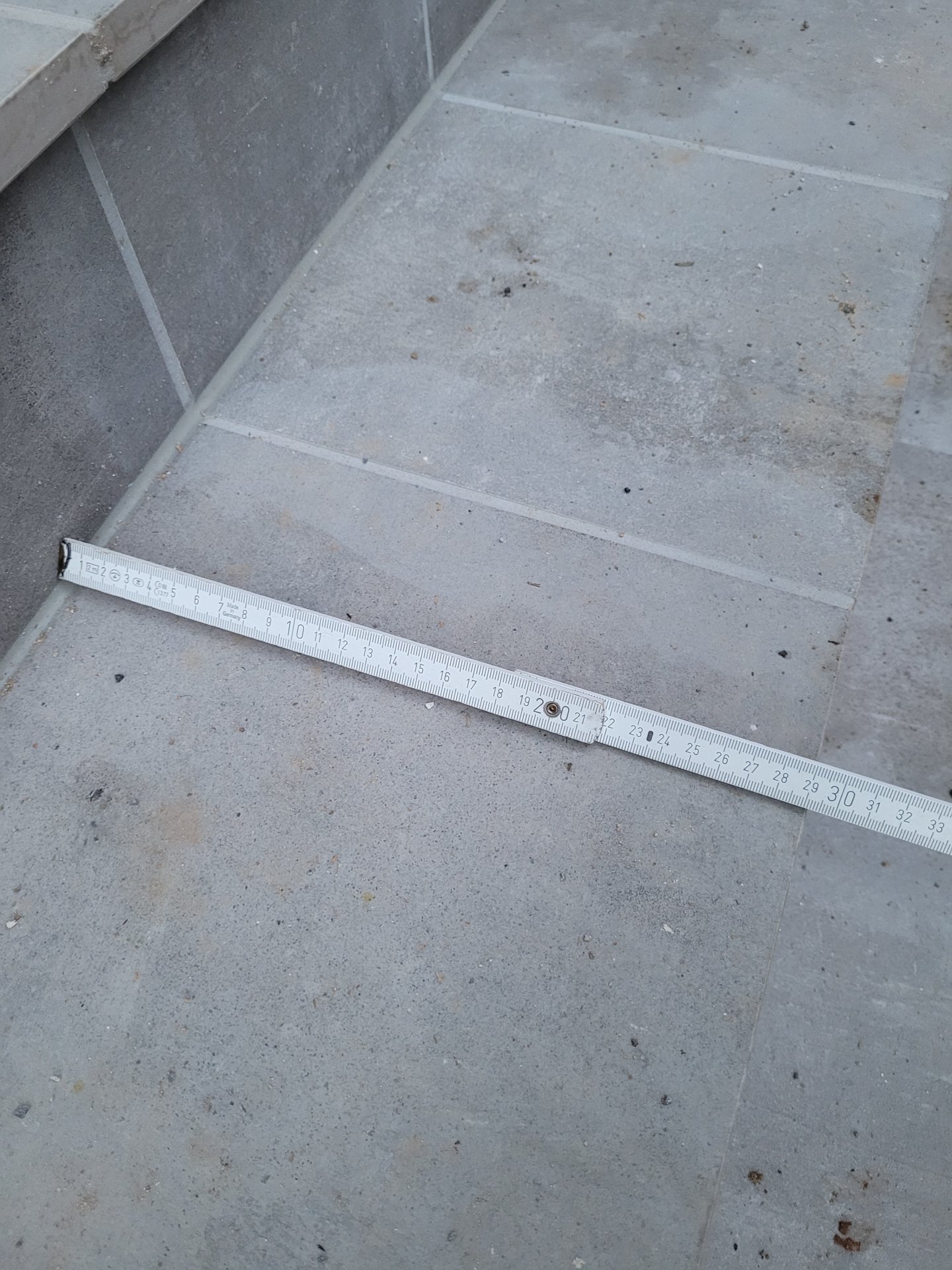

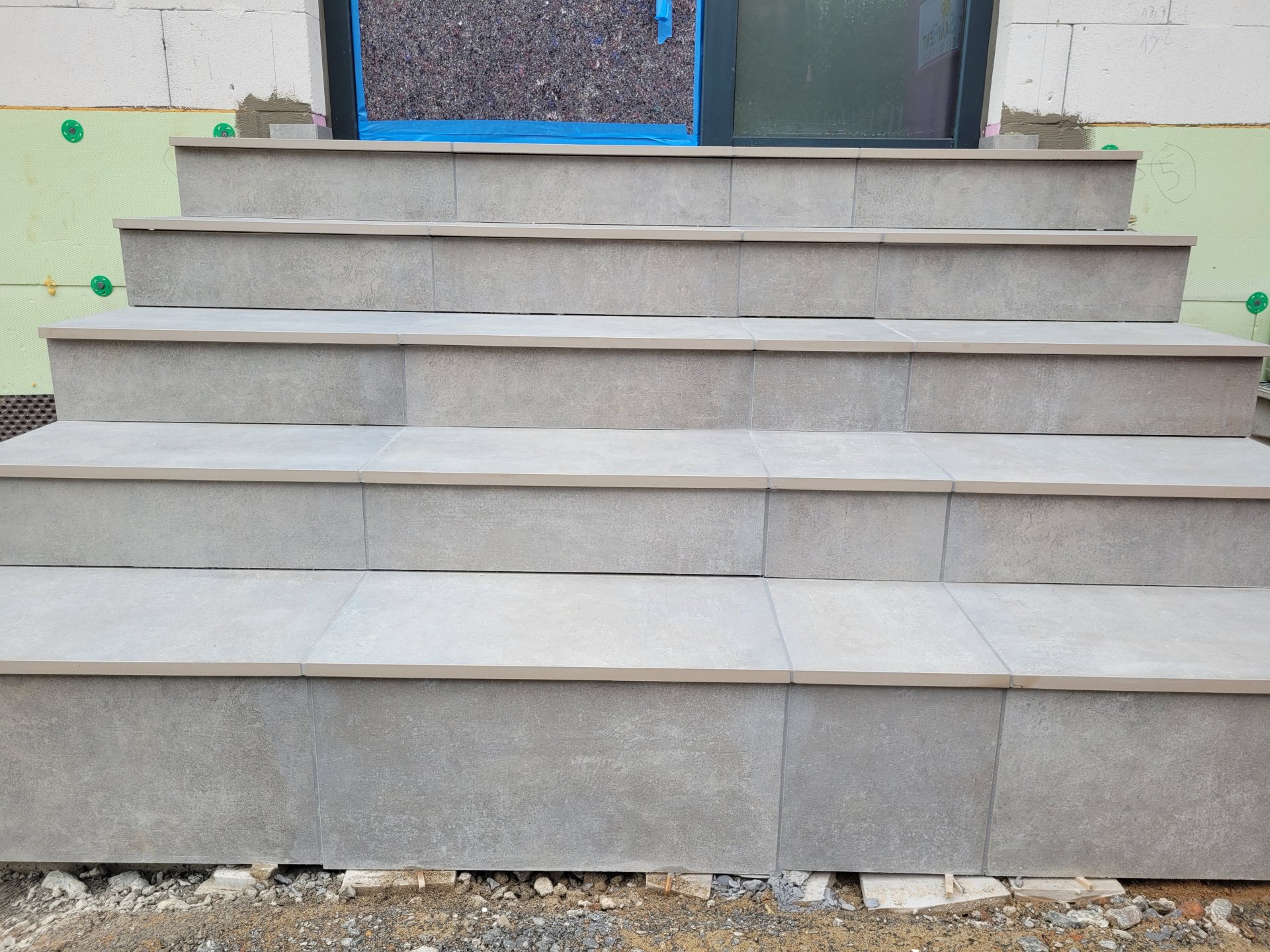

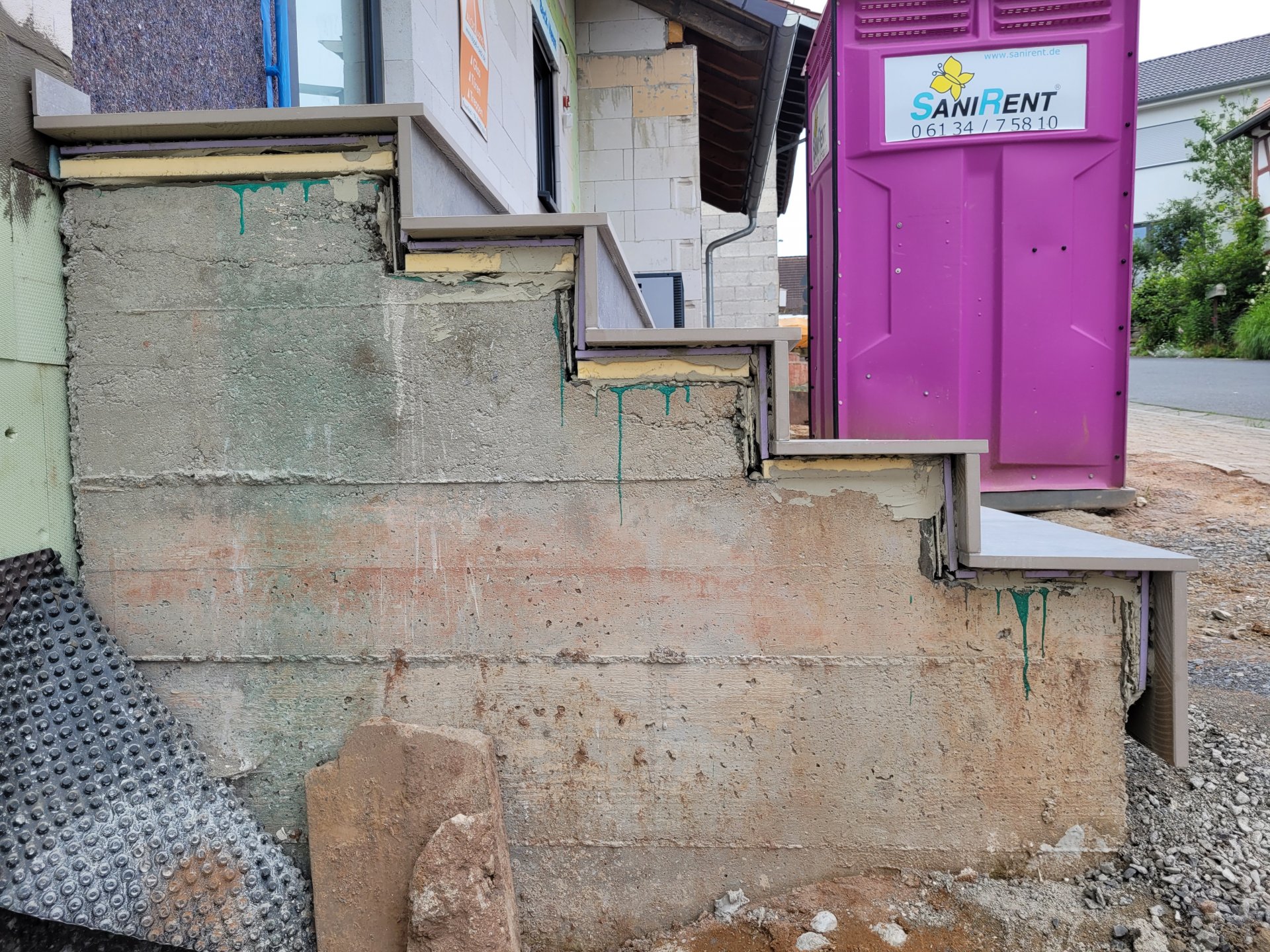

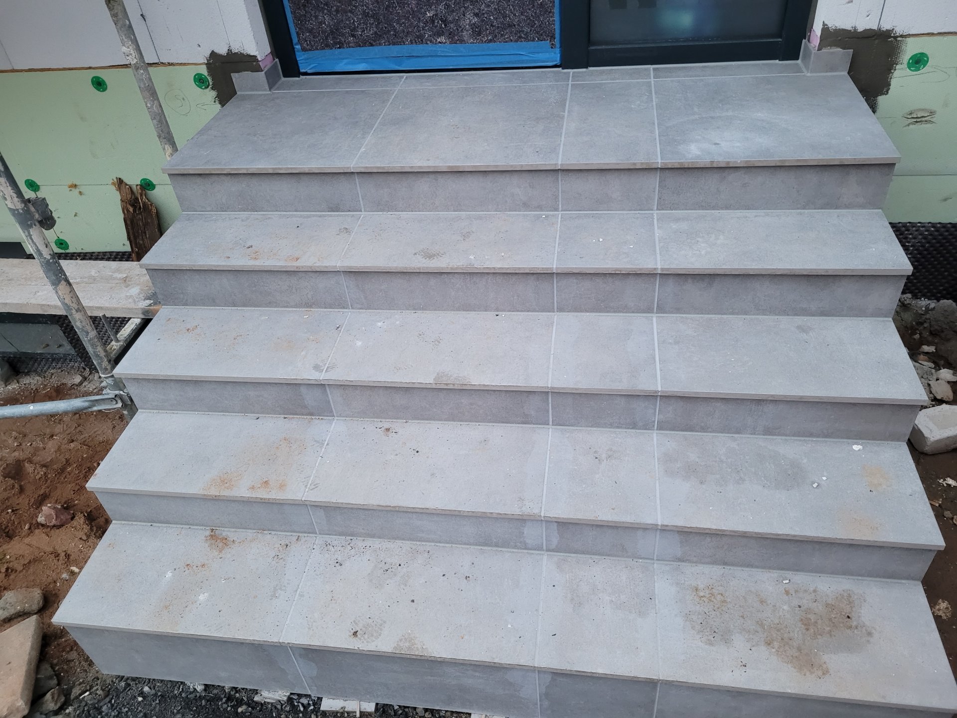

    Hallo Forum,
    hier mein erster Post bei dem ich mir unsicher und eure Fachmeinung einholen wollte. Bei meinem Neubau "thront" eine Treppe zur Haustür ich habe diese mal seitlich fotografiert. so wurde sie anschließend seitlich verschlossen und verputzt. Irgendwie hinterlässt das kein gutes Gefühl bei mir. Hohlräume/ Holzkeilchen usw.
    Wie ist eure Fachmeinung dazu?

    Liegt das an der Perspektive oder hängt die Treppe links und rechts? Kannst du mal ne lange Wasserwaage, Richtscheid o.ä. drauflegen?

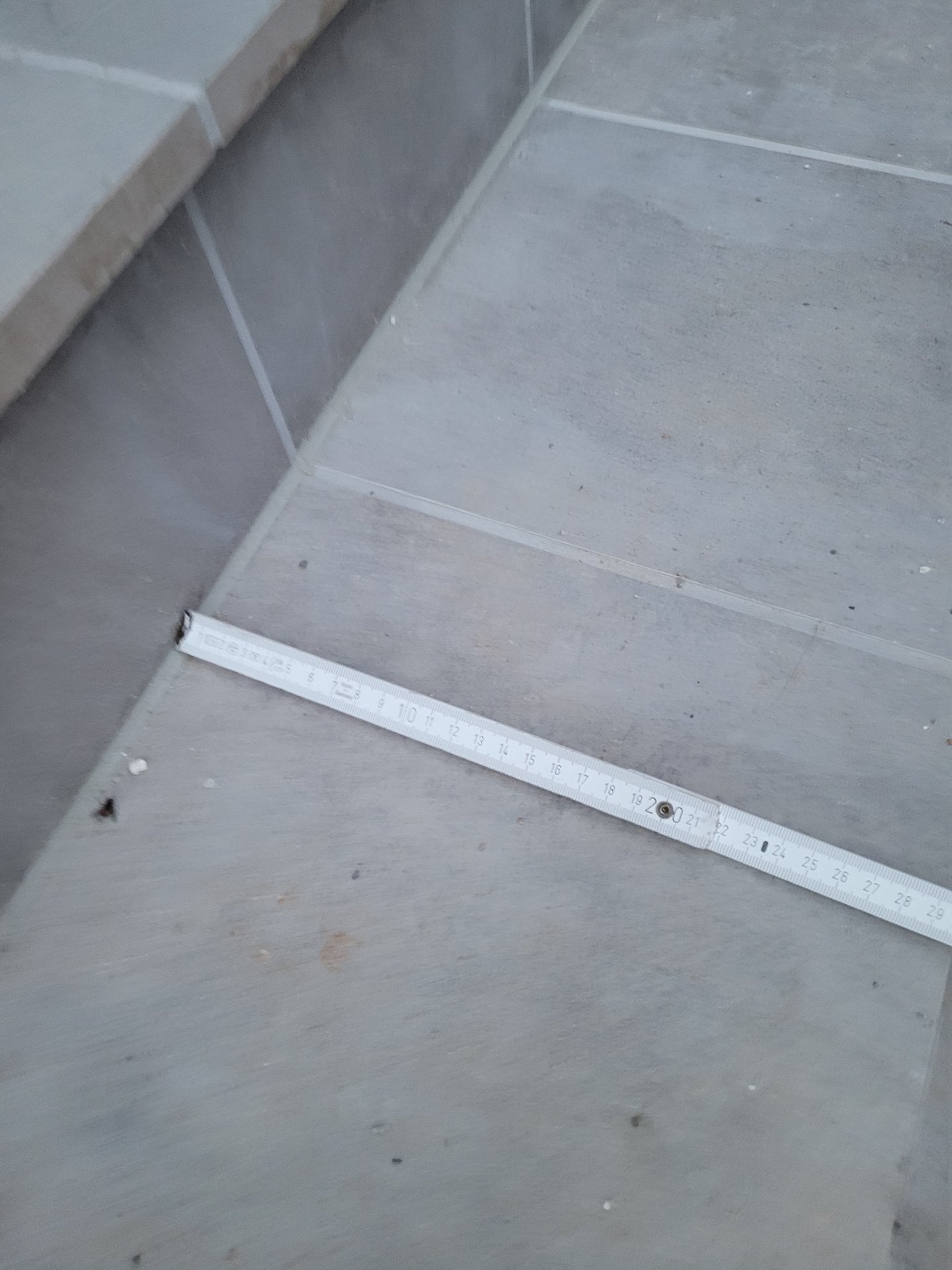

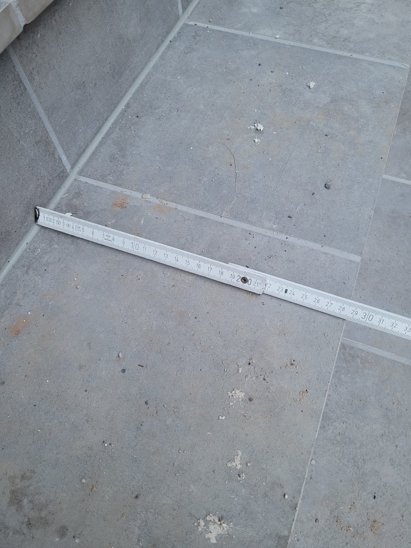

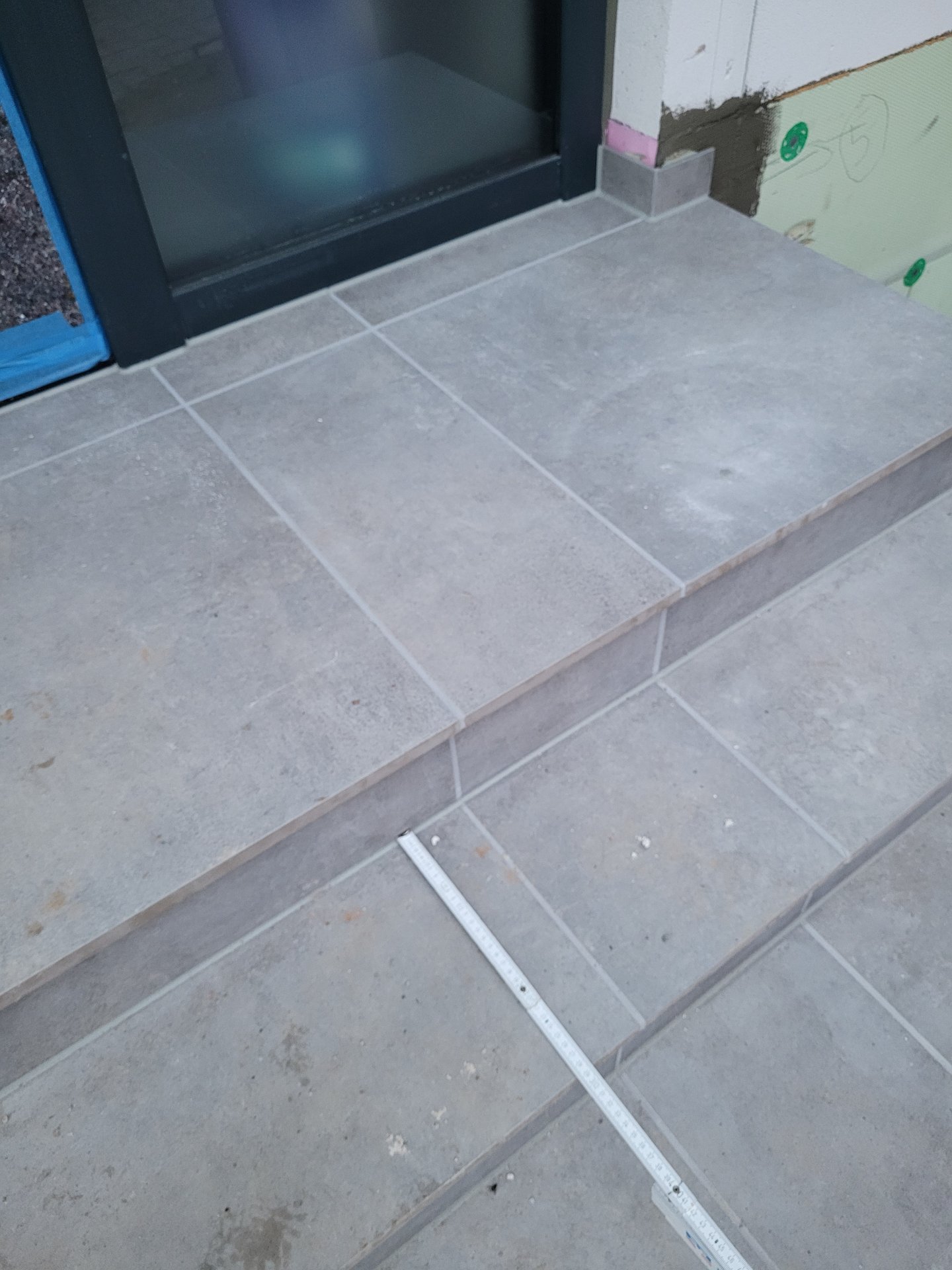

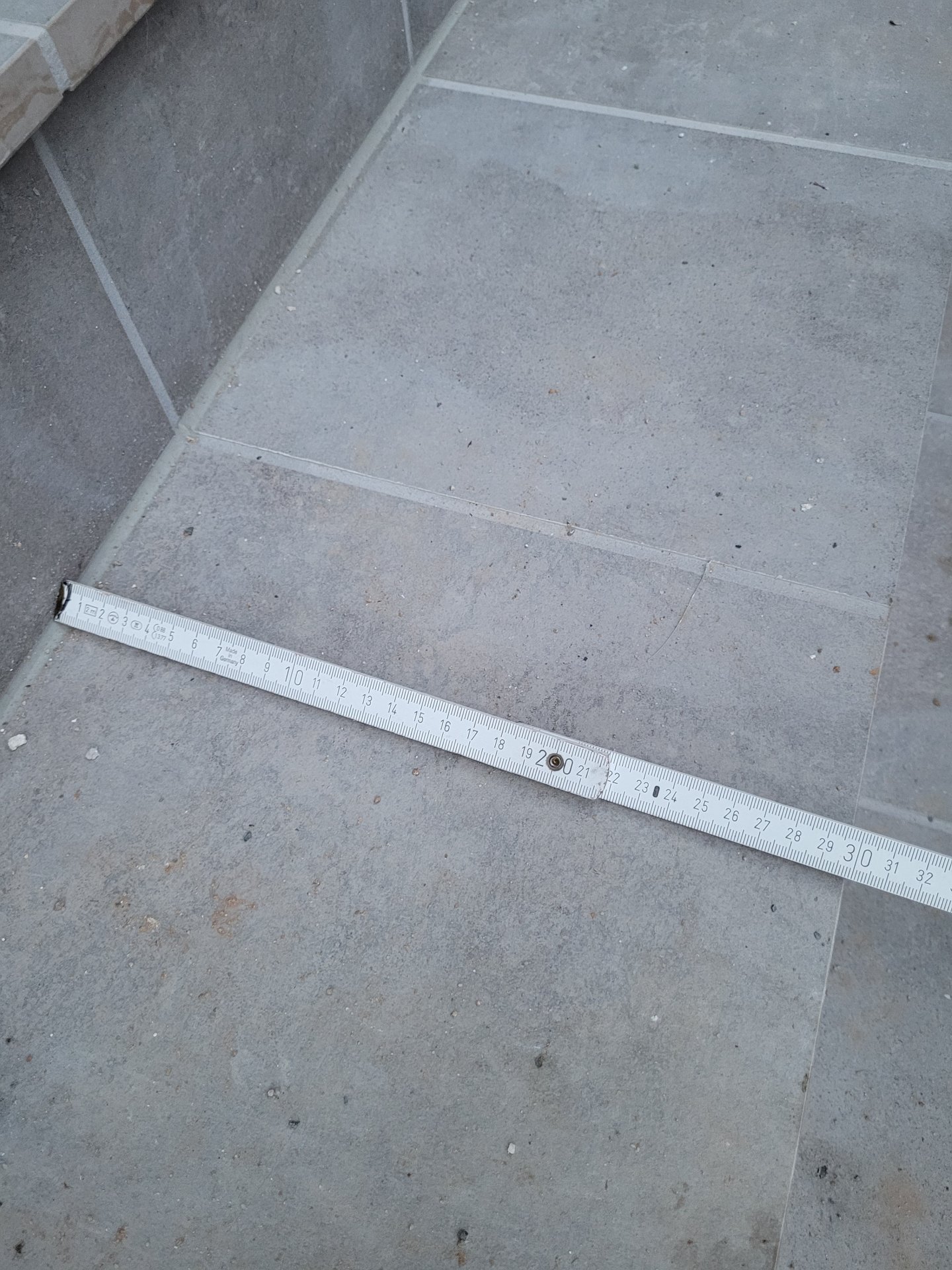

    Mache ich morgen früh gleich mal - liegt aber wahrscheinlich an der Perspektive. Habe mal noch ein paar Bilder hinzu da die Treppenstufen auch unterschiedliche Maße aufweisen. Ist das alles noch okay?

    ob die Stufen 29,5 cm oder 30 cm Tiefe der Trittfläche haben spielt ausser der Optik keine große Rolle, obwohl es Regeln für Stufenhöhe und Tiefe gibt. Da liegst Du vermutlich drin. Wie hoch sind denn die Stufen von Oberkante zu Oberkante gemessen ?
    Das Ausstopfen und inhomogene Aufdoppeln mit Wedi-Platten und WasWeissIchNoch gerade im Bauschuttcontainer gelegen hat sehe ich vor allem als Problem. Spätestens nach dem Winter, wenn Wasser in die Stufen geflossen und aufgefroren ist, dann bekommst Du hoffentlich eine neue Treppe gemacht weil sich der ganze Schichtkeks auflöst, lockert und der Belag bricht ... Eine Abdichtungsebene fehlt zudem vollständig würde ich sagen.
    Hol Dir den Handwerker ran, drucke die Bilder grossformatig aus und lasse ihn anhand der Bilder erklären in welchem Lehrbuch er das gesehen hat...

    Einmal weg und neu.

    Bevor @schnello nach der Mangelbeseitigung noch einmal fragen muss und der Handwerker noch einmal eine Runde dreht.
    Wie hätte man es denn richtig machen müssen?
    Scheinbar hat der Handwerker keinen Plan und @schnello weiß logischerweise auch nicht, wie es richtig ausgeführt werden muss.

    Ein Betonunterbau ist schon einmal gut. Der sollte natürlich zum gewünschten Treppenprofil passen, alle Stufen später gleichmäßig hoch und tief sein. Dafür gehört weggestemmt oder gesägt was zuviel ist und mit Mörtel / Beton ausgeglichen sein was zu wenig ist. Vor allem fest, tragfähig, starr und mit leichtem Gefälle nach Vorne.
    Darüber gehört eine Abdichtungsebene mit Dichtschlämme oder Drainagesystemen. Darauf kann dann das Feinsteinzeug geklebt werden. Alles wo Wasser eindringen und sich in Hohlräumen sammeln kann ist Murx und nicht dauerhaft.
