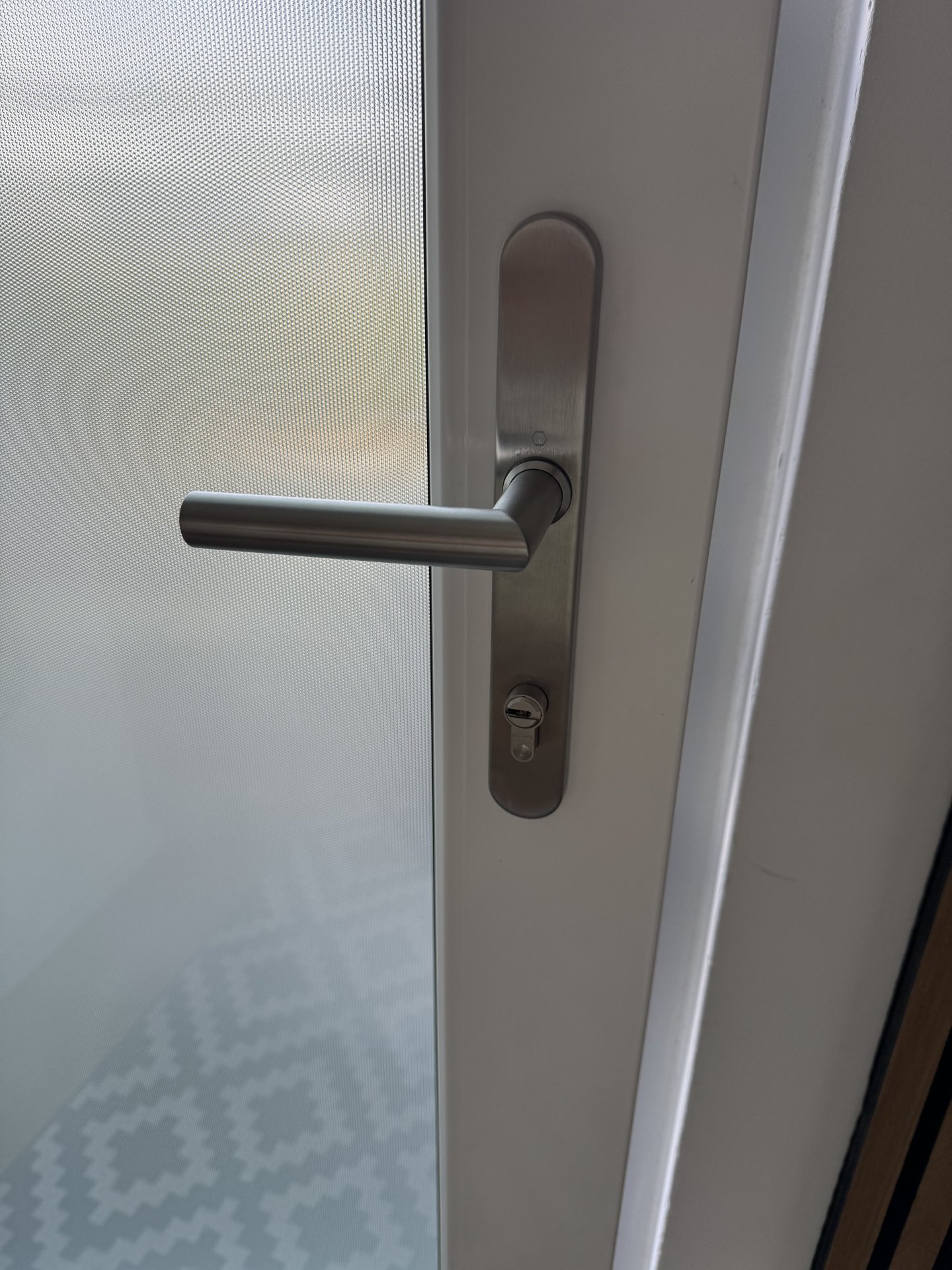

    Servus,
    ich habe aktuell folgende Garnitur:
    und würde gerne auf umsteigen:
    Hoppe Halbgarnitur Amsterdam Edelstahl matt
    für Abschlusstüren (Innenseite)
    Drücker, Drückerrosette ohne Schlüssel-Rosette
    mit 10 mm Vierkantstift , Stiftlänge 52 mm
    mit Stütznocken
    E1400Z/42H 1/2 SST RHF F69
    Artikel-Nr: 10809057
    Für die neue Halbgarnitur muss ich 2 neue Löcher bohren --> kann ich etwas beschädigen beim bohren oder sollte das problemlos möglich sein?
    Hat jemand ein Tipp womit ich die alten Löcher am besten zumachen kann, damit man (fast) keine Spuren sieht?

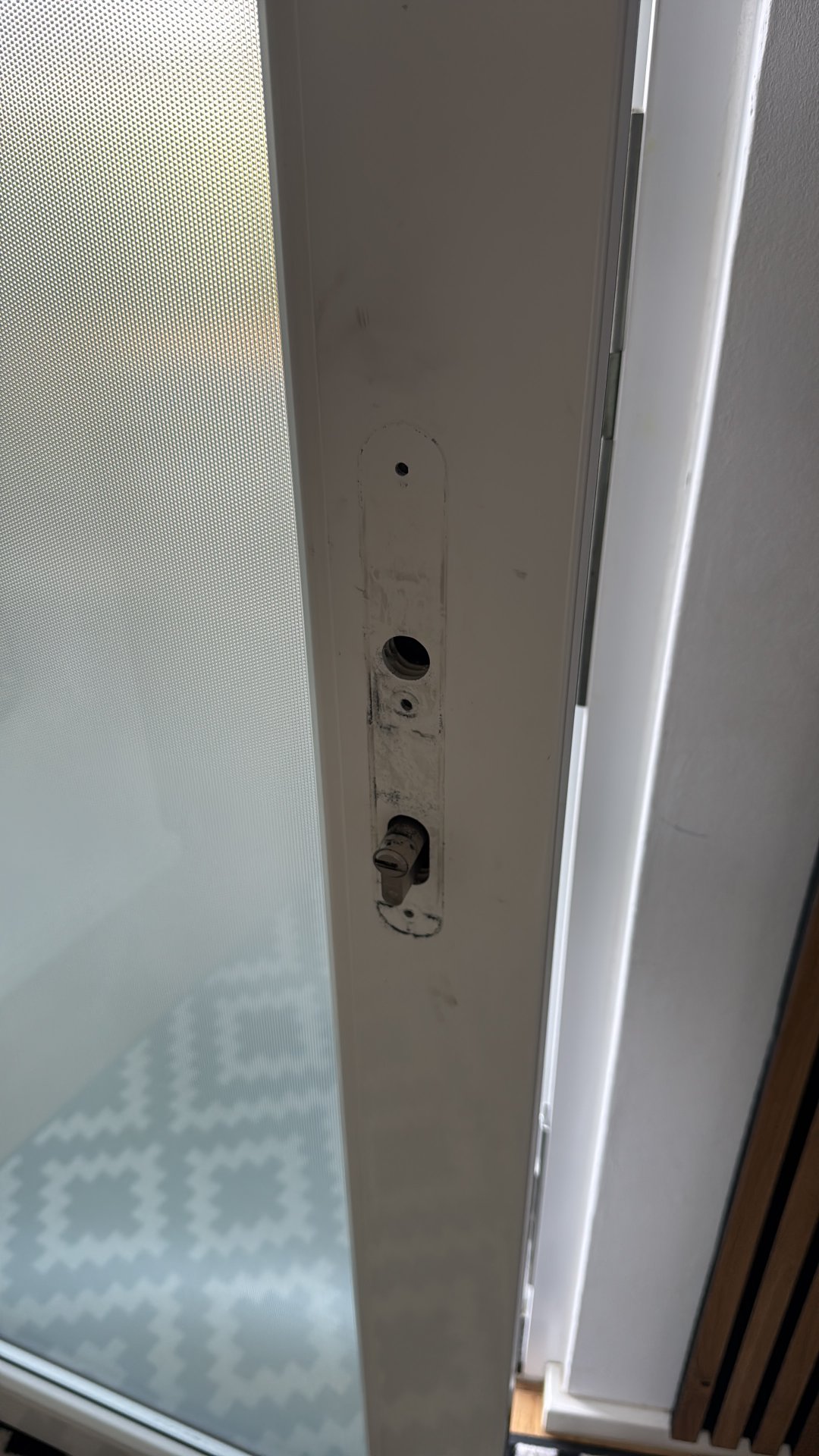

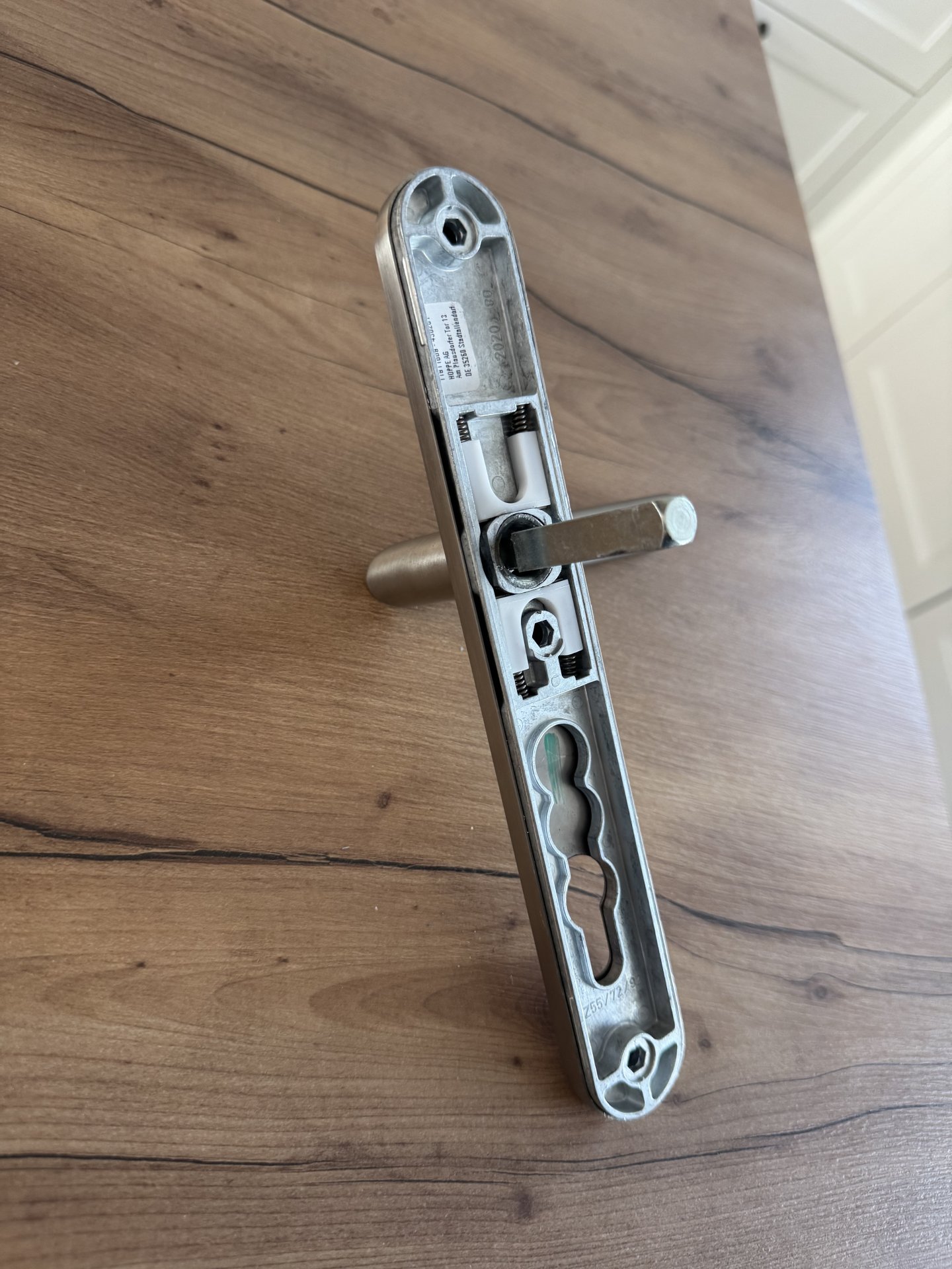

    Hier ein Foto von den Löchern:
    IMG_6908.jpeg das ist die alte Garnitur
    Grund für den Wechsel: ich möchte das das Nuki Ultra direkt an der Türe anliegt, weil es damit sehr clean ausschaut. Ich weiß das der Wechsel unnötig ist, aber ich habe mir da was in den Kopf gesetzt und keine Ruhe, bis es erledigt ist :)
    Danke schonmal im Voraus!

    Ich kann nicht von beiden Seiten bohren, die Türe hat außen nur einen Metallgriff keine Garnitur

    Die alte Garnitur war doch auch nur von einer Seite verschraubt? Siehe Foto der alten Garnitur

    Ein Foto würde helfen...
    Es gab und gibt Haustüren da wird der Türdrücker mit der "Garnitur" nur von innen auf das Holz geschraubt = es gibt und braucht keine Verbindung mit Außen.
    Glaskugel sagt genau das ist hier der Fall.

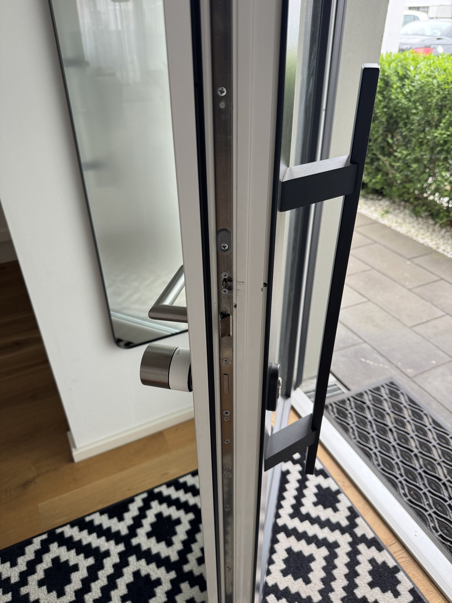

    hier ein Foto von außen bzw. von der Seite

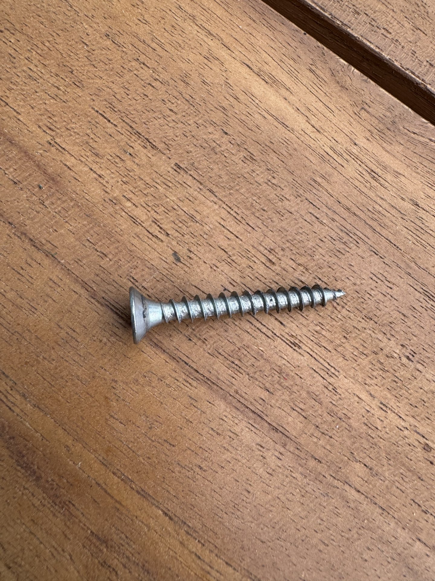

    die alte Garnitur war doch auch von Hoppe? sie war mit 3 Schrauben am Kunststoffrahmen befestigt? anbei auch ein Foto von der Schraube
    laufe ich Gefahr, dass wenn ich 2 neue Löcher für die neue Garnitur bohre, dass diese nicht richtig hält, wenn sie nur mit Schrauben im Kunststoff befestigt ist?
    hier noch ein Foto wie ich das in Zukunft haben möchte :)

    Ich kann mein Schloss nicht so einfach ausbauen, siehe Bild
    wird wohl die Halbgarnitur mit dem Schloss verschraubt?
    ist meine alte Garnitur via SCHNELLSTIFT befestigt?

    Mit dem Schloss wird nichts verschraubt. Wie die äußere Garnitur befestigt ist kann ich dir nicht sagen.

    Servus, eine kurze Stellungnahme: Zylinder ausbauen sollte kein Problem sein, wenn man die Schraube stirnseitig löst. Außen hat der Zylinder eine Schutzkappe die aber an der Tür bleiben kann.
    Die Rosettenbeschläge so nennt man die runden Teile kannst Du ohne weiteres via Senkkopfschraube wie beim alten Beschlag montieren.
    (ich vermute mal das ist eine Kunststofftüre) der Beschlag außen ist im Rahmen verschraubt. (da müßte dann das Glas ausgebaut werden um an die Schrauben zu kommen. (ist ja in diesem Fall nicht relevant.)
    Also wie gesagt einfach so ein paar Schrauben besorgen ( wie die vom alten Beschlag); allerdings nicht zu fest anziehen sonst reißt der Kunststoff aus.
    Alternativ könnte man auch eine Einpress-Gewindehülse nehmen. (dann Gewindeschrauben); Ja natürlich gibt es diese Halbbeschläge ( nur Griff innen ohne Gegenstück.)
    Wenn wirklich Löcher vorhanden wären, würde ich diese mit Kunststoffkleber z.B. Cosmofen weiß kalt verkleben. (winzige Menge) dann kannst Du sogar
    noch schleifen und polieren wenn der ausgehärtet ist. (braucht nur ein paar Minuten-Je nach Menge)

    ok, dass heißt ich kann den alten Beschlag abschrauben
    den Ring+Stift reinstecken + mit den alten 3 Schrauben den neuen Ring festmachen (da wo die Rosette draufkommt)
    kann ich die Schrauben einfach ins Kunststoff schrauben oder muss ich vorbohren?
    wieso Zylinder ausbauen, der stört mich nicht? hab den alten Beschlag ja schon abgebaut (siehe Foto)
  20. #20 DerMacher, 06.05.2025
    DerMacher
    DerMacher
    12.11.2023
    was Du vorher noch vergleichen solltest ob der neue Vierkant in den Maßen dieselben wie der alte sind.
    7, 8, 9,10 mm
    Ansonsten sollte das funktionieren.
    Wenn Du dieselben Schrauben wie der alte Beschlag hast, würde ich den Kunststoff max mit 2mm vorbohren und langsam einschrauben.
