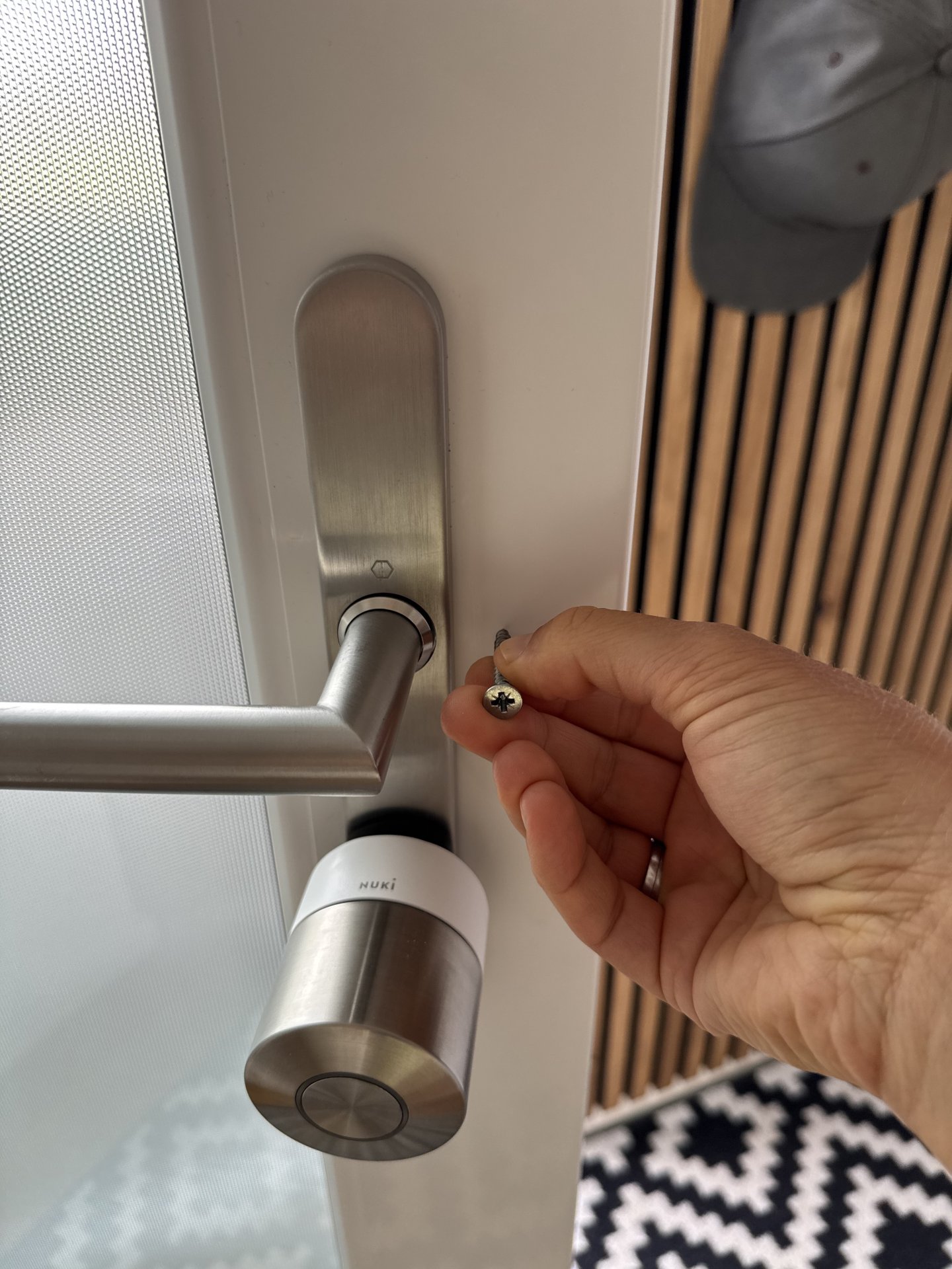

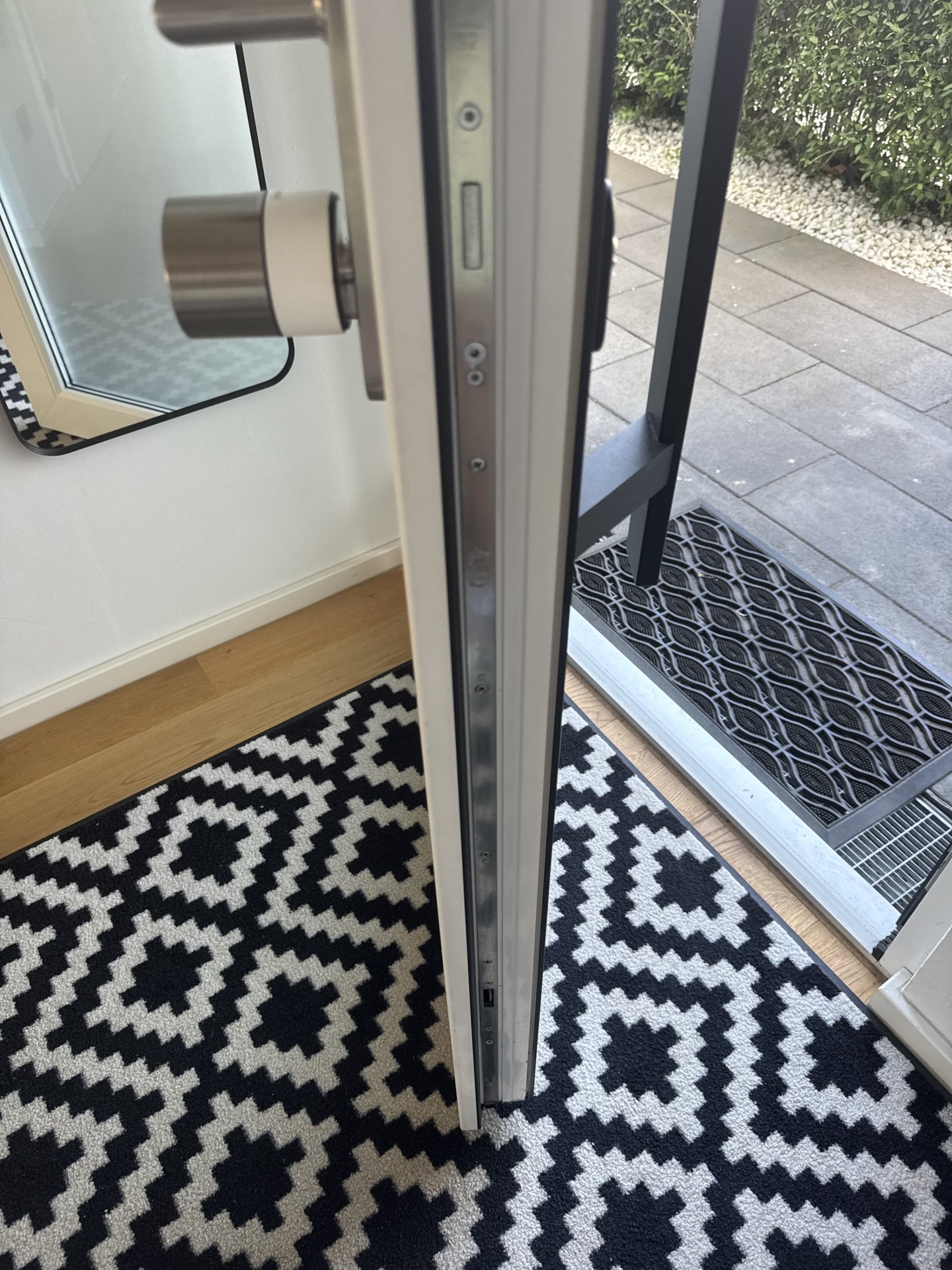

    der Stift ist bei beiden Beschlägern ein 10er also der wird passen
    ich mach mir echt Sorgen wegen den neuen Bohrungen, ich habe nochmal bessere Fotos gemacht auch mit der länge der alten Schrauben, wenn ich die jetzt an die Stelle hinhalte, wo die neue Halbgarnitur ihre Löcher hat bzw. Verschraubung, würde ich ja voll ins Schloss schrauben?

    Normalerweise sind and der Stelle schon Löcher im Schloss. Aber sicher ist sicher, drum habe ich geschrieben das du das Schloss mal ausbauen sollst.

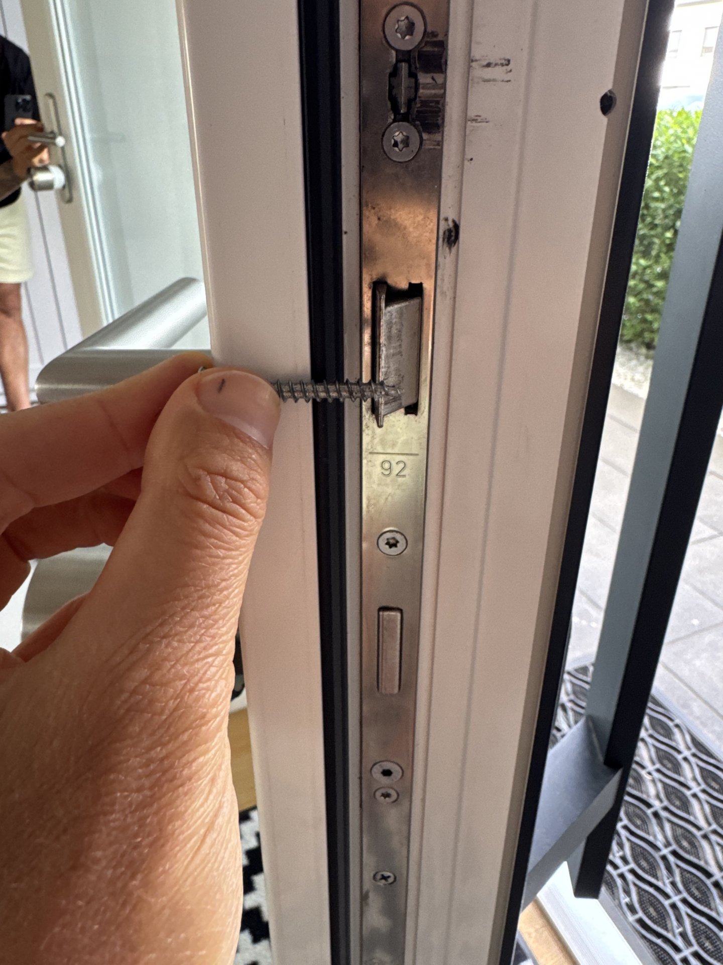

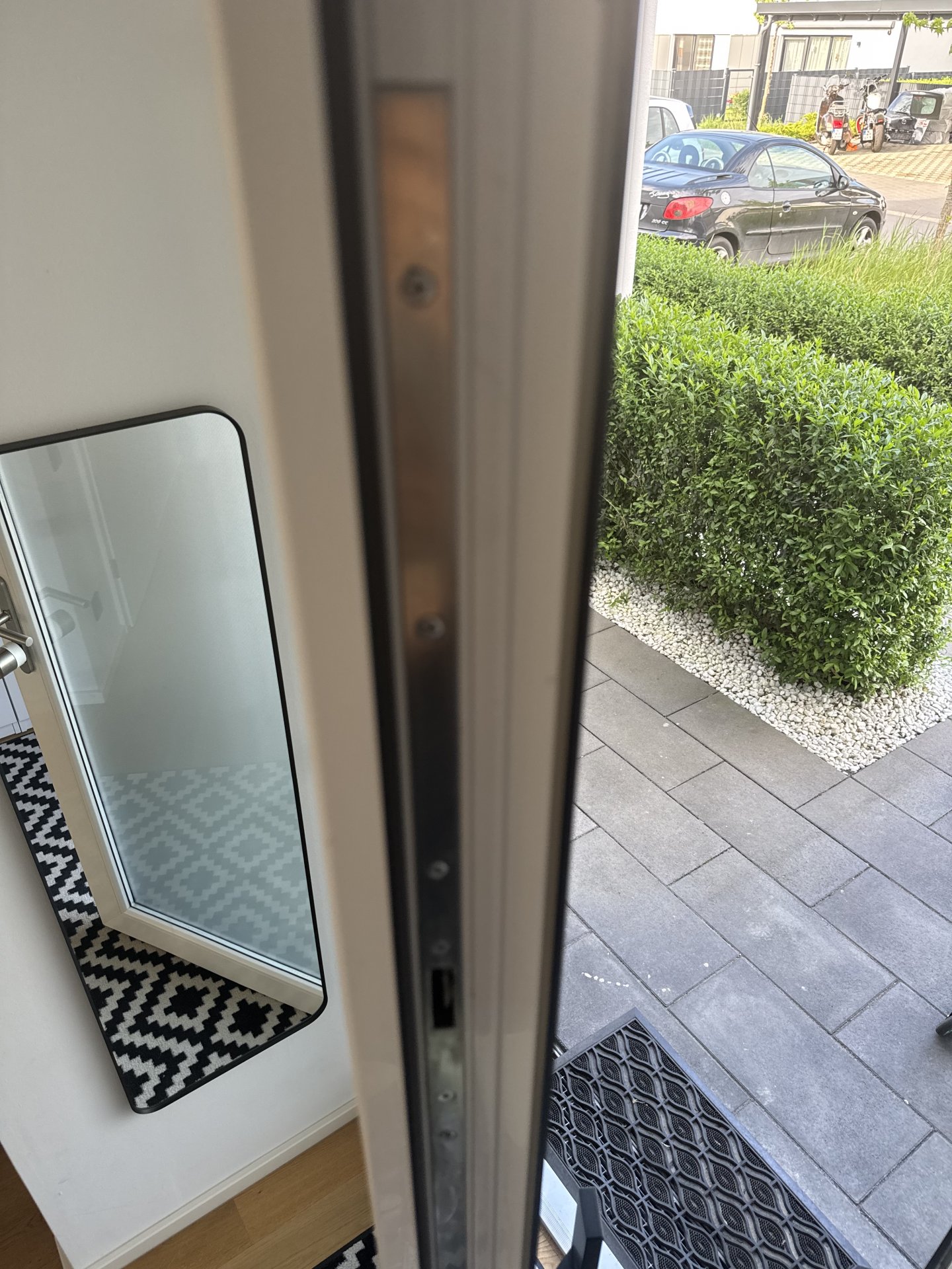

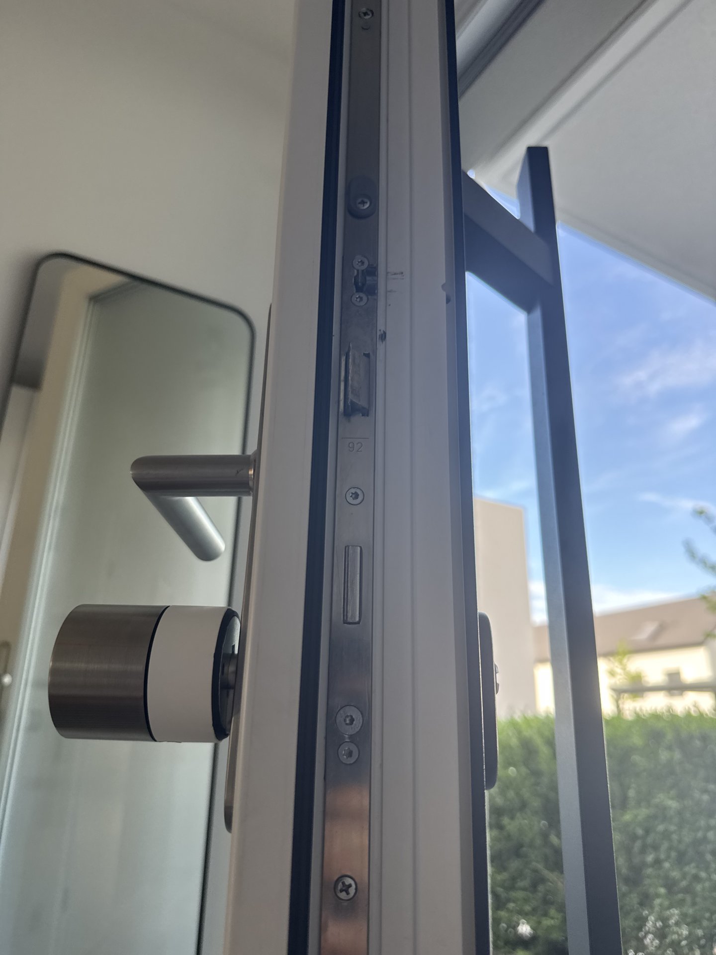

    ich habe jetzt mal seitlich geschaut, wie ich das Schloss ausbauen könnte, dass ist leider die komplette Schiende von oben bis unten siehe Fotos, kann ich da was falsch machen?
    die Türe hat 2 Haken die sich automatisch schließen, wenn sich die Türe schließt (nicht absperrt, sondern wenn die Türe zu ist
    folgendes steht auf dem Schloss WINKHAUS VDS 92
    wie baue ich das Schloss ab? bzw. muss ich es unbedingt abbauen? wenn ich WINKHAUS VDS 92 google, sieht man ein Loch neben dem Stifteinlass, ist wahrscheinlich für die Schraube von er Garnitur oder?
    mich wundert es auch, dass eine Garnitur nur auf Kunststoff geschraubt ist und so fest hält. Ist es nicht schlecht wenn ich jetzt die alte mehrmals abgeschraubt habe? also wird da nicht irgendwann das Gewinde im Kunststoff lockerer?

    hat alles geklappt, danke für die Infos :) ich habe das Schloss nicht ausgebaut. Ich konnte durch das Loch wo der Vierkant-Stift durchgeht erkennen das links uns rechts Löcher sind

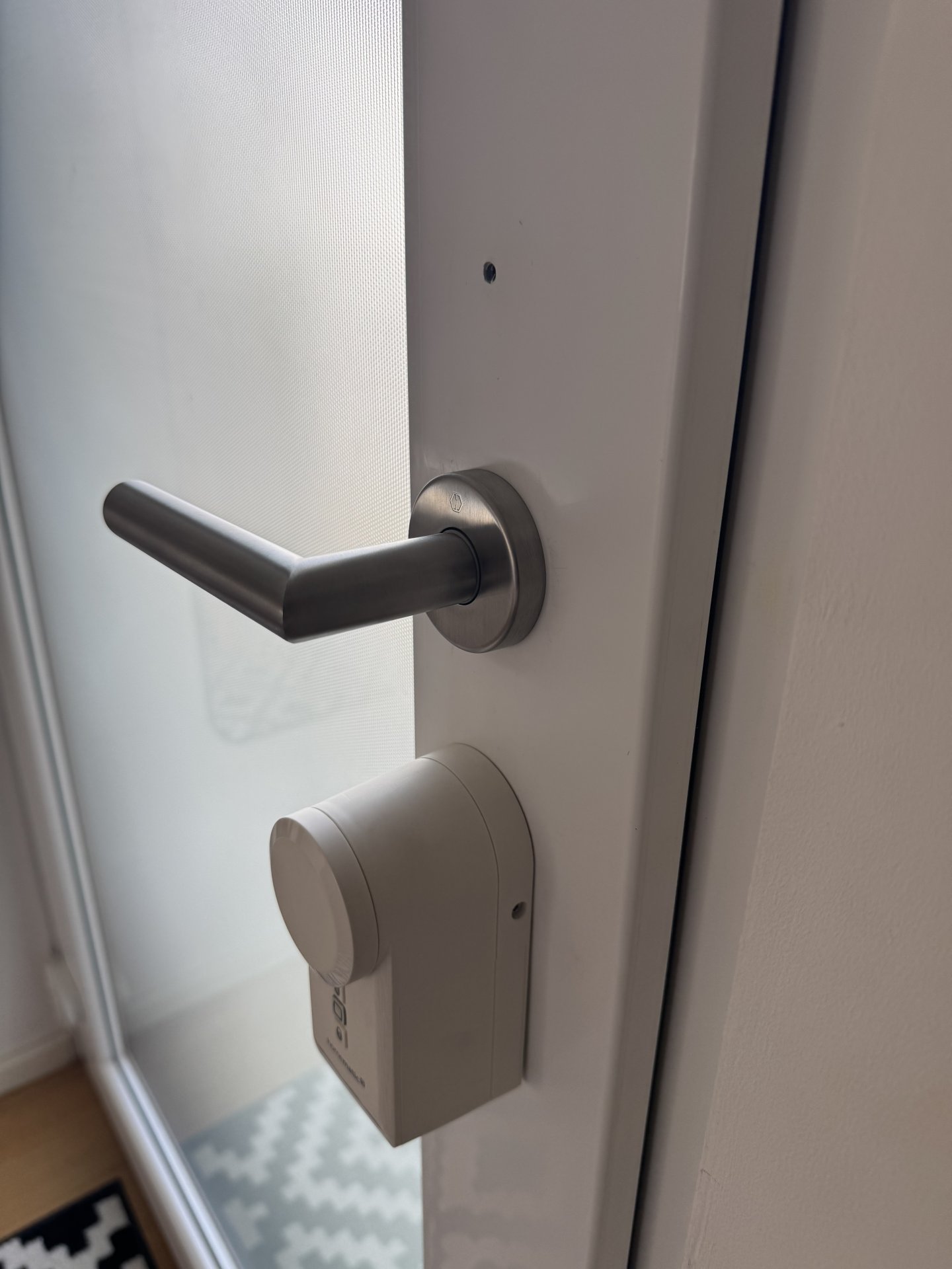

    Jetzt brauche ich nur eine gute Lösung um das Loch so zu schließen, damit man "fast" nichts sieht
    PVC Kleber? wie mach ich das dann, dass es auch glänzt?

    Also wie gesagt Du kannst das mit dem Cosmofen weiß zukleben. event. ein bisserl mehr da er etwas schwinden kann.
    Am besten macht Du das alle Stunde ein wenig bis er etwas erhöht über dem ehemaligen Loch steht.
    Wenn er ausgehärtet ist kannst Du den dann etwas abschleifen, das Du bündig wirst.
    Dann kannst Du über dem Bereich (gerne auch großflächiger) mit einer Autopolitur o.ä. mit dem Schwamm drüberreiben und den Kunststoff wieder polieren. Es gibt auch fertige Polituren für Kunststoff.
    Aber bei dem Kleber aufpassen, das Du ihn nicht an andere Stellen hinbringst, da er den Kunststoff anlöst.
    Du kannst z.B. bei Kratzern auch mit der Poliermaschine über den Kunststoff gehen, so werden oft ältere Fenster aufbereitet.

    Das würde ich nicht empfehlen! .... ist nur, was für echte Profis auf dem Gebiet der Kunststofffenster/Türen Oberflächensanierung die damit viel Erfahrung haben.
    Abgesehen davon.... wird man die Stelle selbst bei Perfekter Ausführung immer noch sehen.
    Abgesehen davon.... "Cosmofen weiß" da gibt´s viele Produkte die Google und/oder andere Suchmaschinen finden... würde mich (Nur aus Neugier) interessieren welches Produkt Du meinst.
    Abgesehen davon kann man das mit Hartwachs viel besser machen (fast) ohne Risko die Kunststoffoberfläche im zu zerstören.
    Ich würde eine Passende Schraube reindrehen und eine Abdeckappe deiner Wahl drauf machen.

    Sorry hab jetzt erst kapiert dass es eine Kunststoff Tür ist, da ist das ausbessern der Löcher tatsächlich noch schwieriger als bei Holz.
    Ich würde da auch eher die Lösung mit Schraube / Mutter und ggf. Kappe empfehlen

    Schraube rein und mit einer Kopfabdeckung abdecken.
