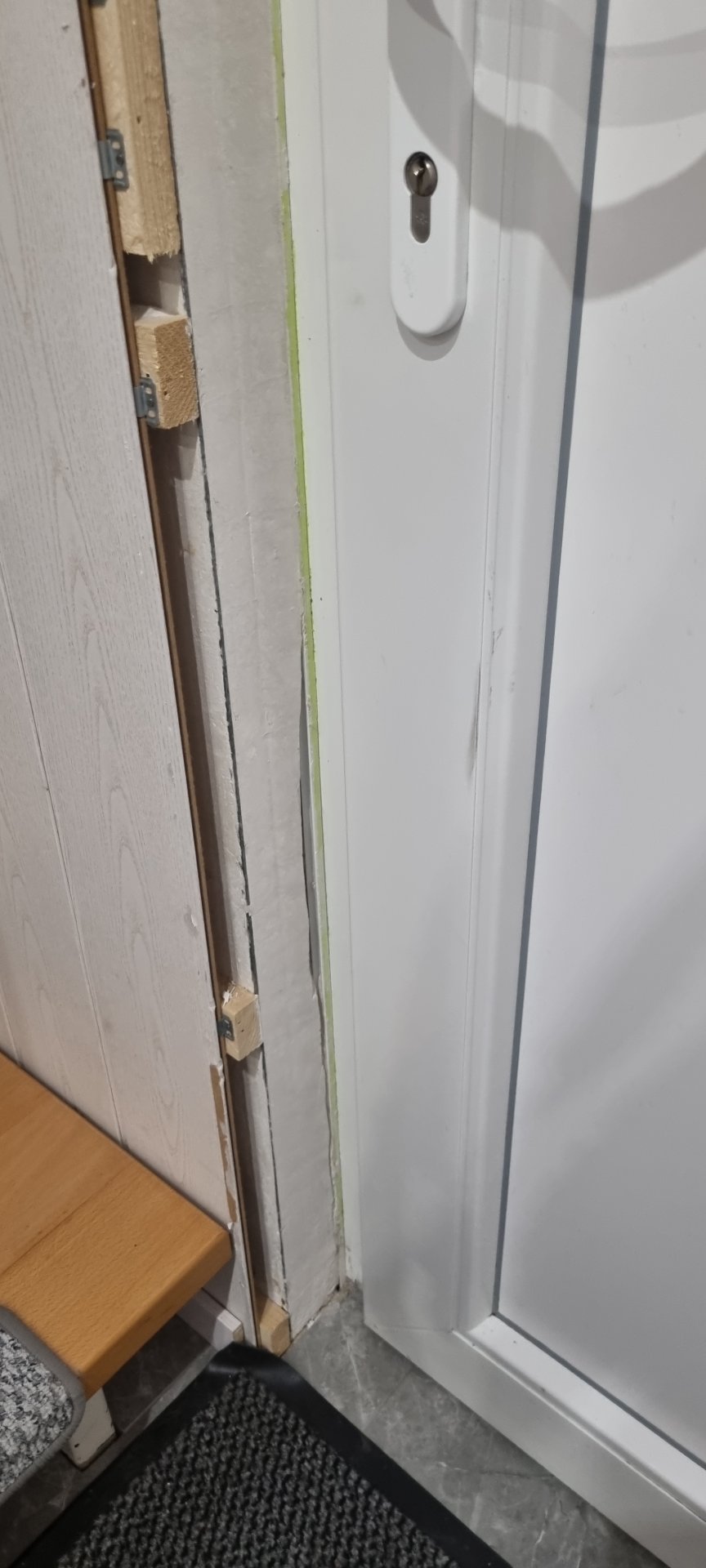

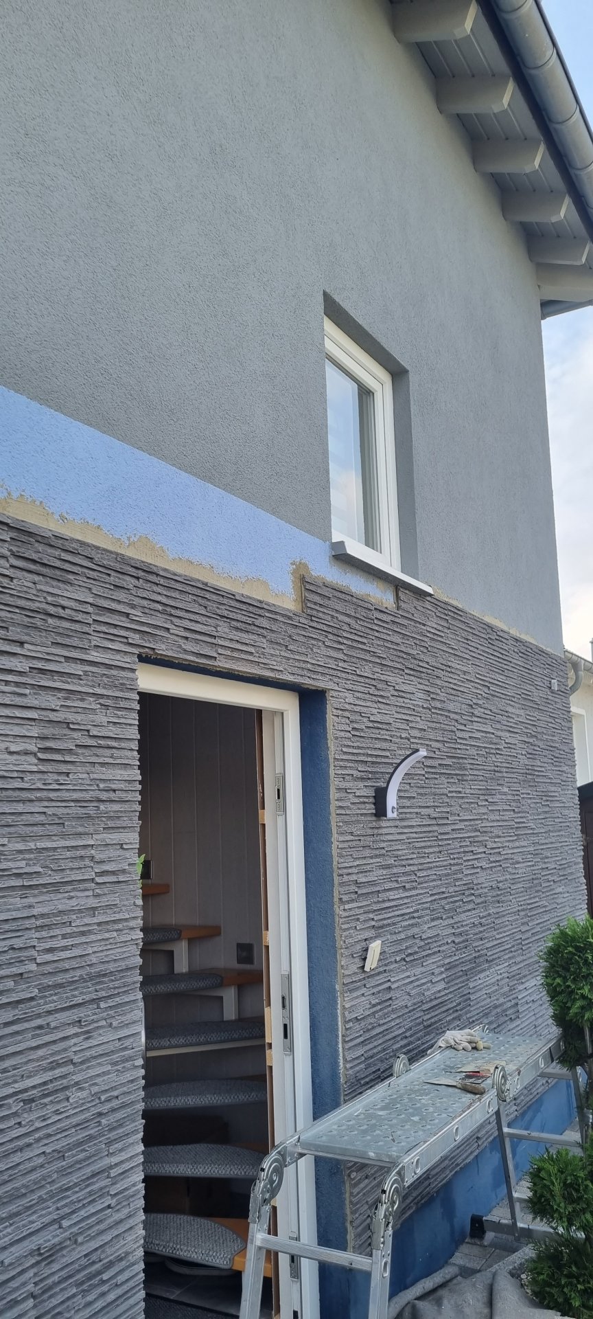

    Will die Tage alte Kunststofftür gegen neue Alu tauschen. Die alte ist 1 cm eingeputzt.
    Neue werde ich gleich machen.
    Det Verkäufer meinte, dass ich weder ein Dichtung noch Kompriband brauche. Nur die Außenseite zwischen Mauerwerk und Türrahmen soll abgedichtet werden. Wie soll ich diese dann m Aussenbereich gegen Schlagregen schützen? Folie mit einsetzen? Finde leider im Netz nichts hilfreiches.
    Was kommt dann unter Dienste Türschwelle?
    Danke für Tipps

    Ist das jetzt innen oder außen? Mach mal zwei Fotos von weiter weg, ranzoomen kann ich selbst :)
  7. Slawo
    Slawo
    05.10.2022
    29
    Innen
  8. Slawo
    Slawo
    05.10.2022
    29
    Bitte

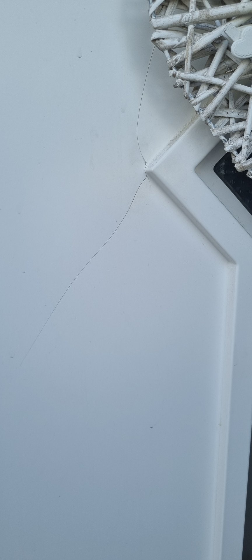

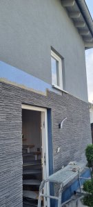

    Das äußere Türblatt ist gerissen. Ausserdem habe aussen fassade obere Hälfte in grau gestrichen und untere Hälfte in Verblender Anthrazit. Neue Tür ist auch in Anthrazit

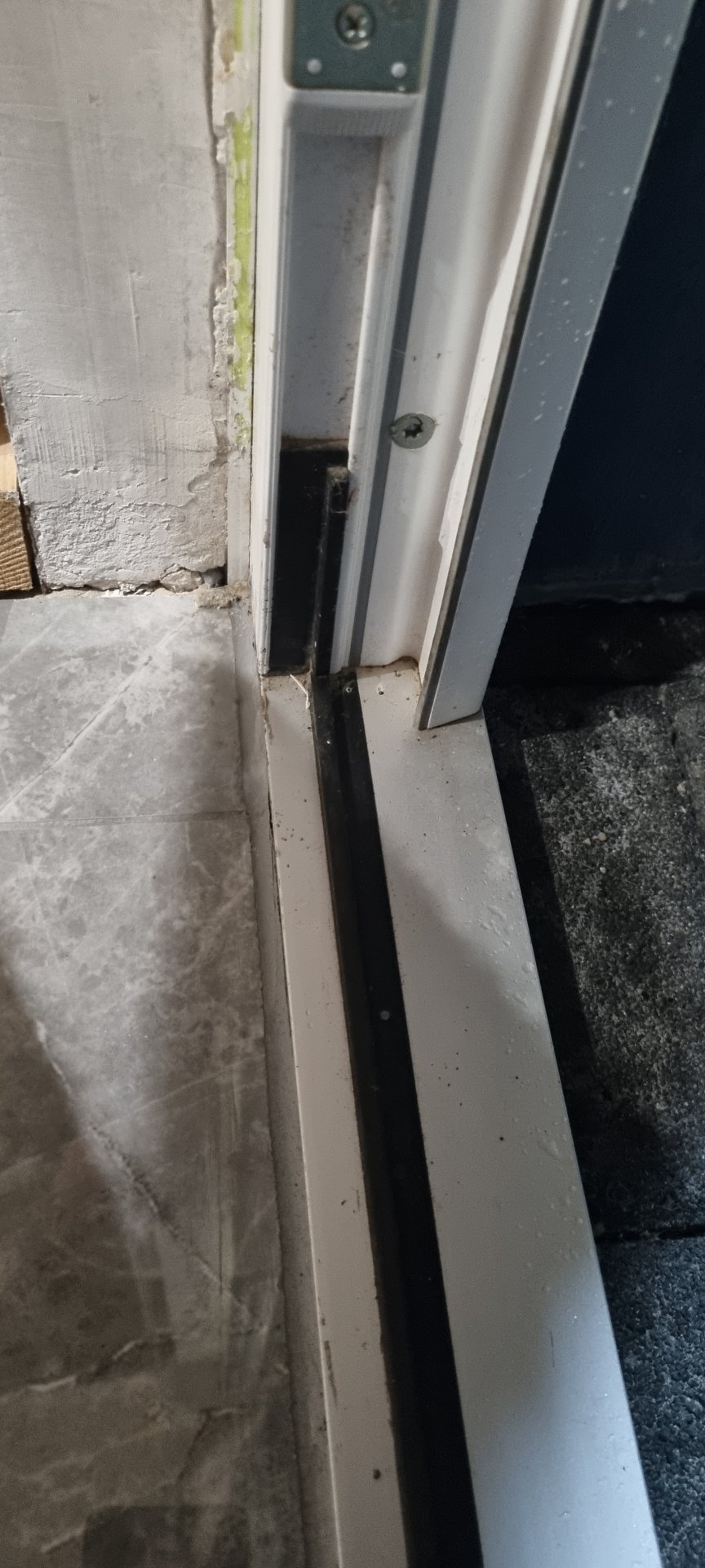

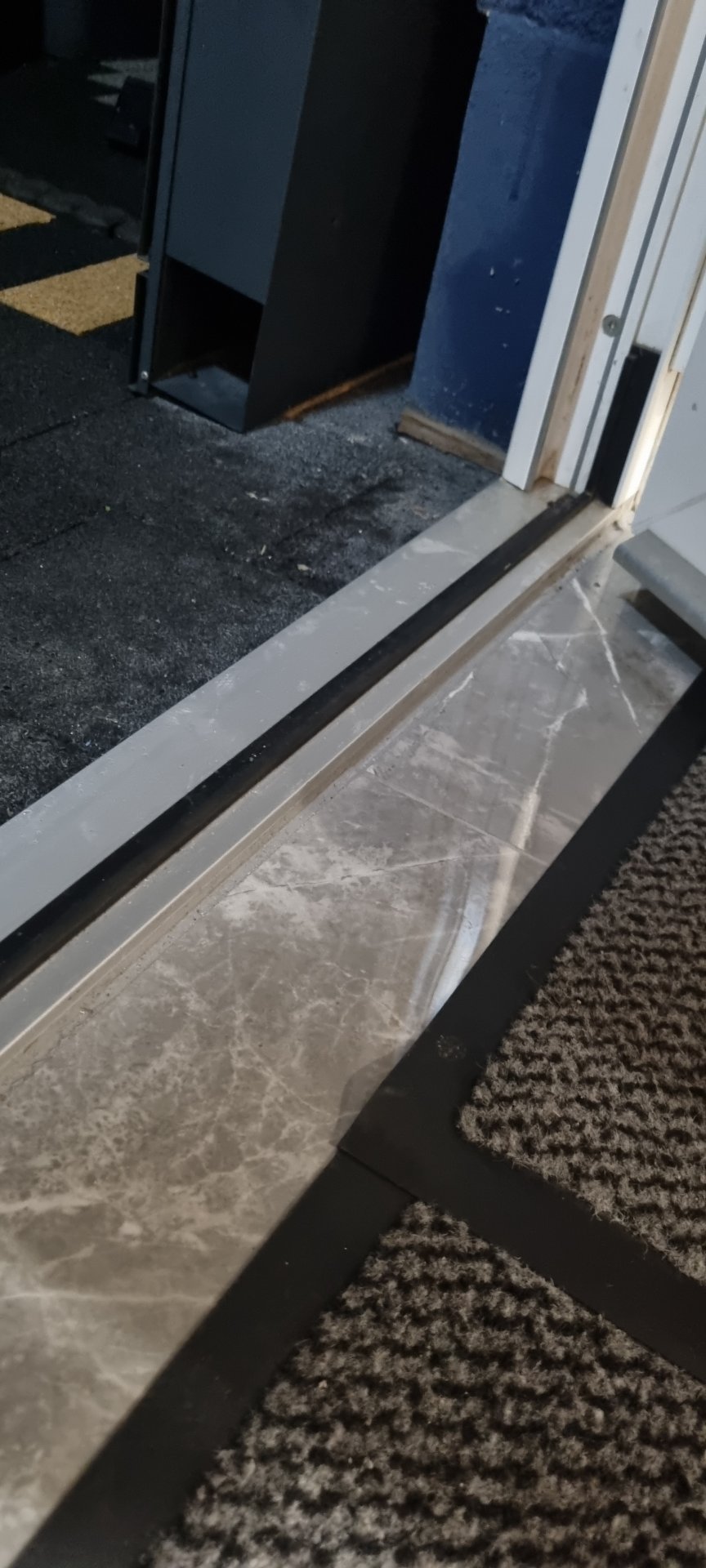

    Was die Türschwelle angeht, werde ich schauen. ob ich eventuell die vorhandene eingebaute Schwelle verwenden kann. Somit hätte ich mir jede Menge Arbeit ersparrt.

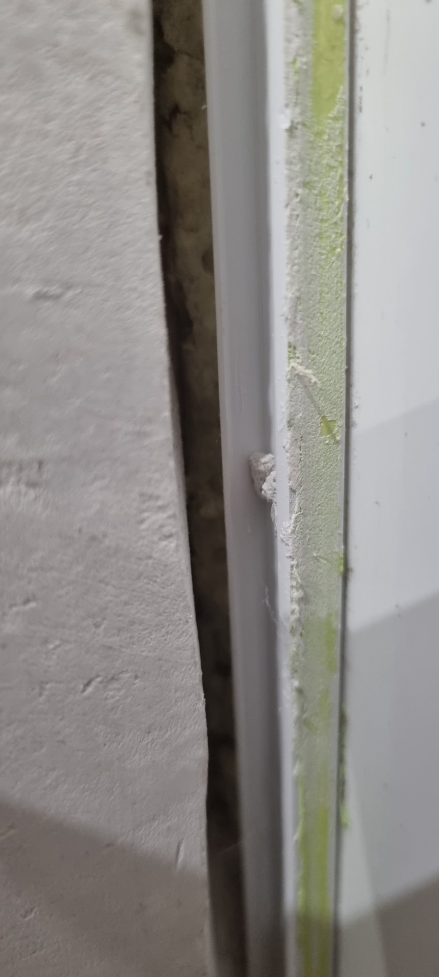

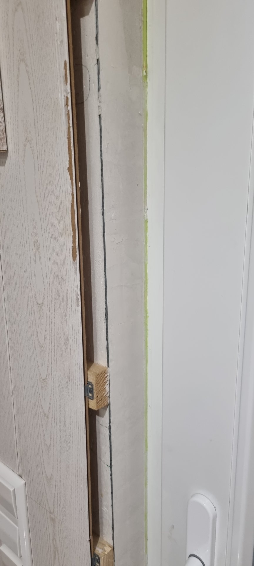

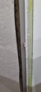

    Bild 1 Innen
    Bild 2 innen mit Schwelle
    Bild 3 Schwelle

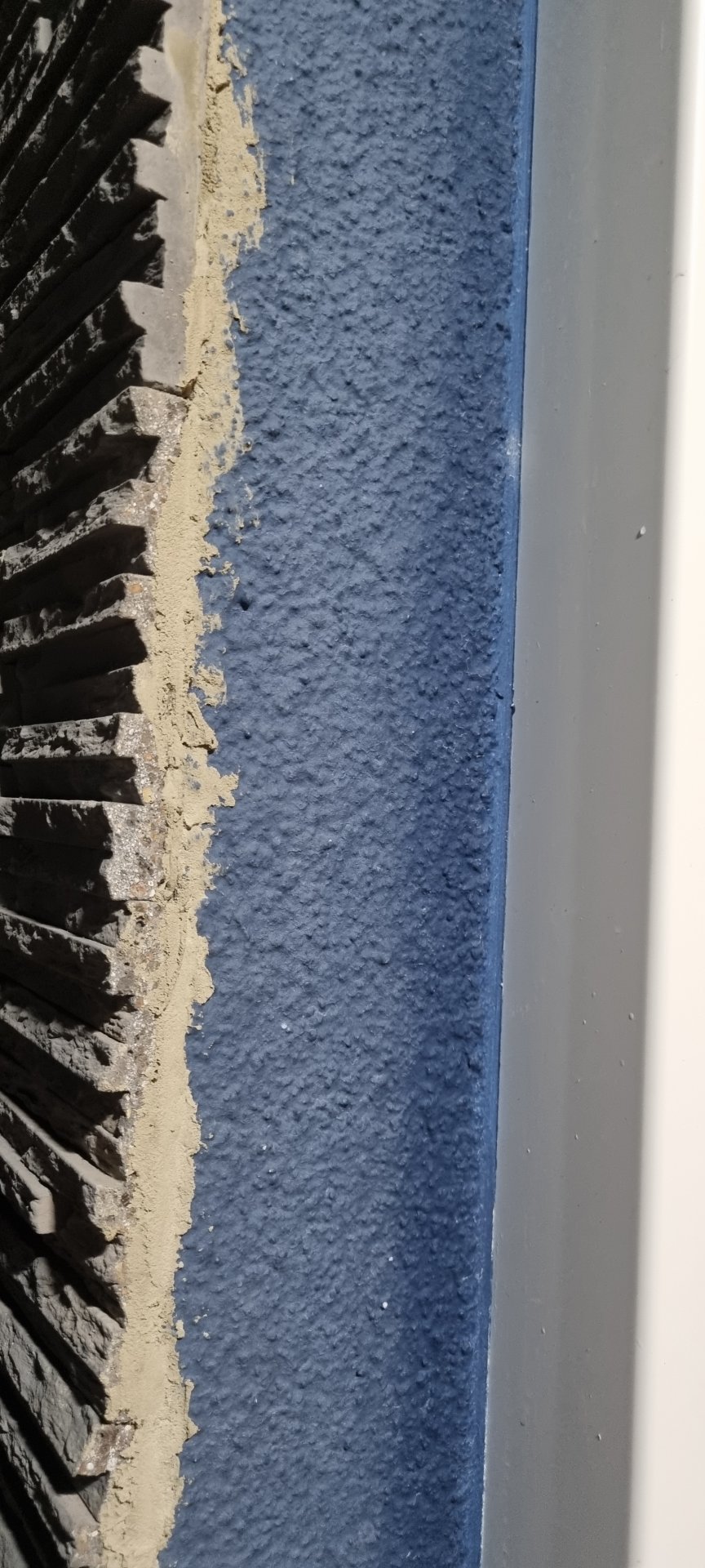

    Bild 4 aussen (auf die Leibung kommt noch Verblender und die Kanten werden mit verchromten Winkelleisten versehen)

    Damit das Kompriband funktioniert brauchts eine "glatte Wandfläche" und nach dem Ausbau der alten Türe sieht es an der Stelle oft aus wie Sau... Man muss es ankucken wenn die alte Türe raus ist, aber dass man da einfach nur irgendein Kompriband irgendwie reinmacht und dann ist alles gut, das stimmt halt nicht... Man scheitert als Selbermacher ja schon daran das richtige Kompriband zu bestellen, weil man weiß ja oft nichtmal wie groß die Fuge nach dem Ausbau der alten Tür genau sein wird.

    Wenn die Fuge 10 mm ist, dann ist dein Kompriband nicht mehr schlagregendicht, da dieses für eine Fugenbreite von 2 mm bis max. 6 mm ist.
    davon gibt es im Netz zahlreiche - ein paar gute und erschreckend viele schlechte. Such dir eine aus, in der auch die Schwelle getrennt ist/wird.
