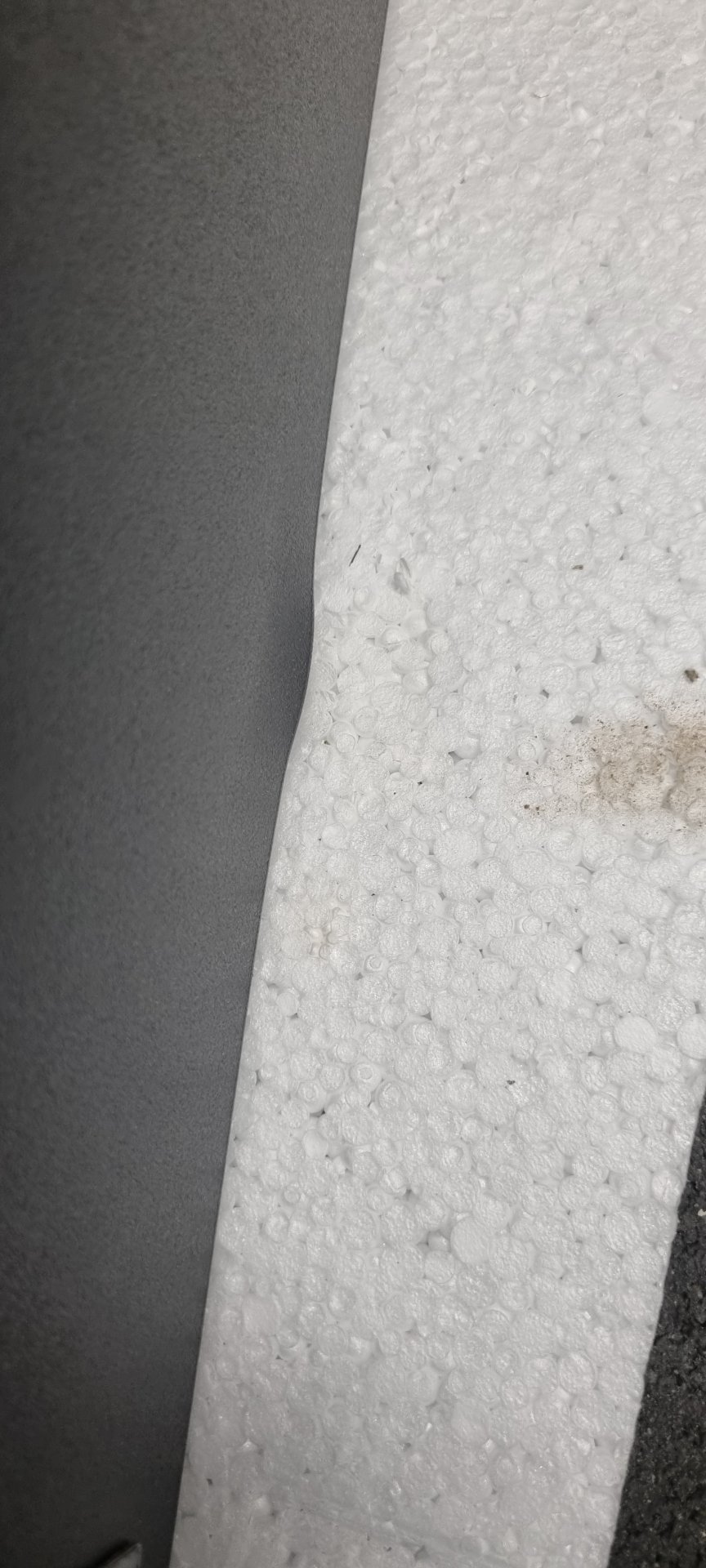

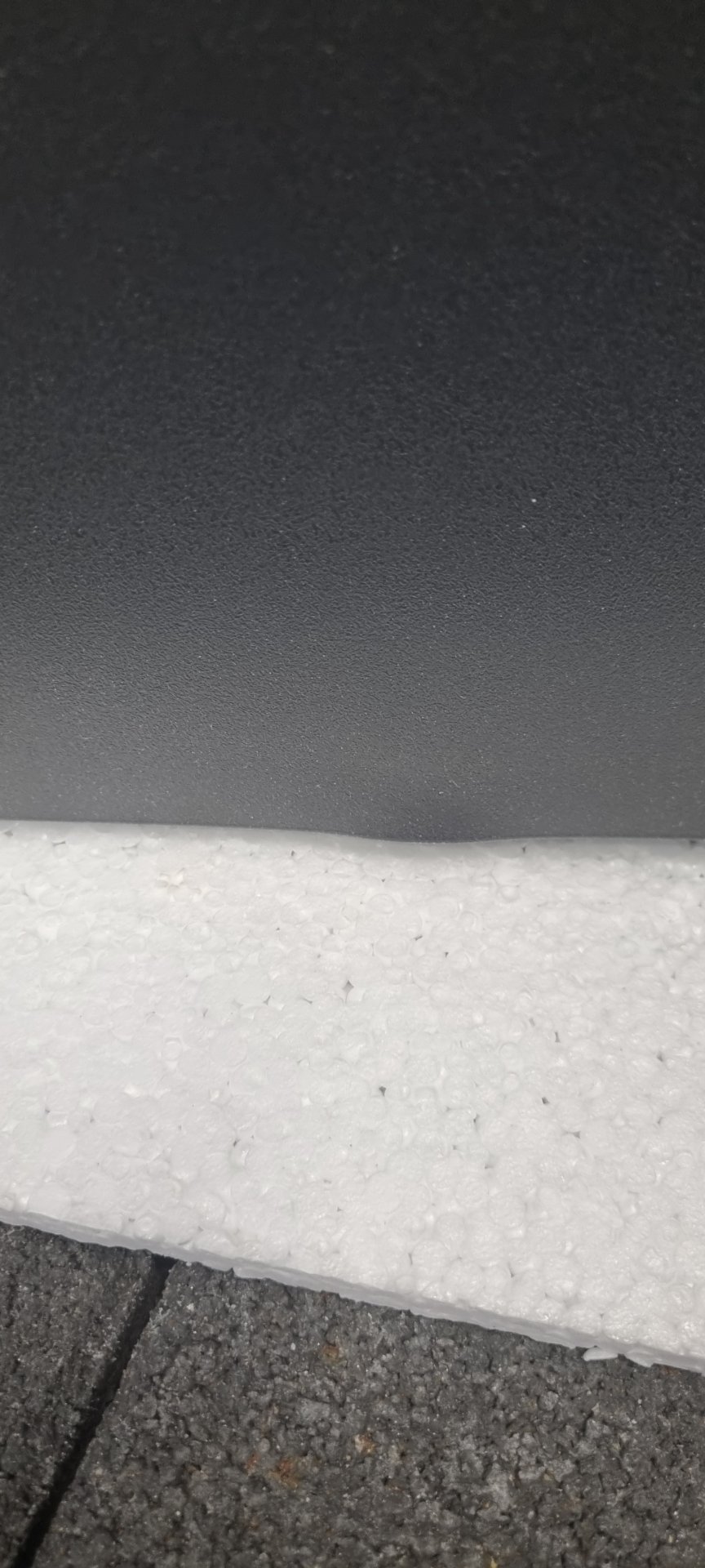

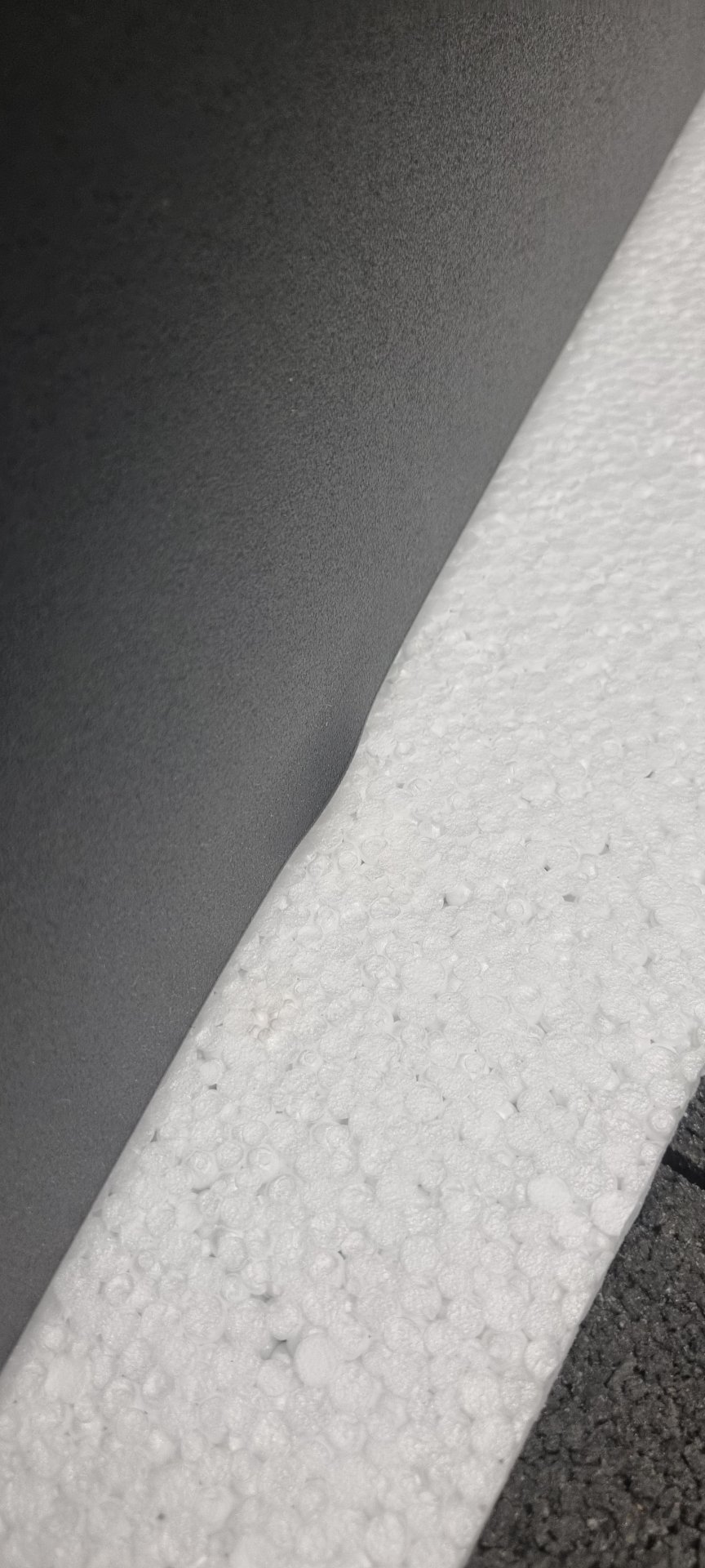

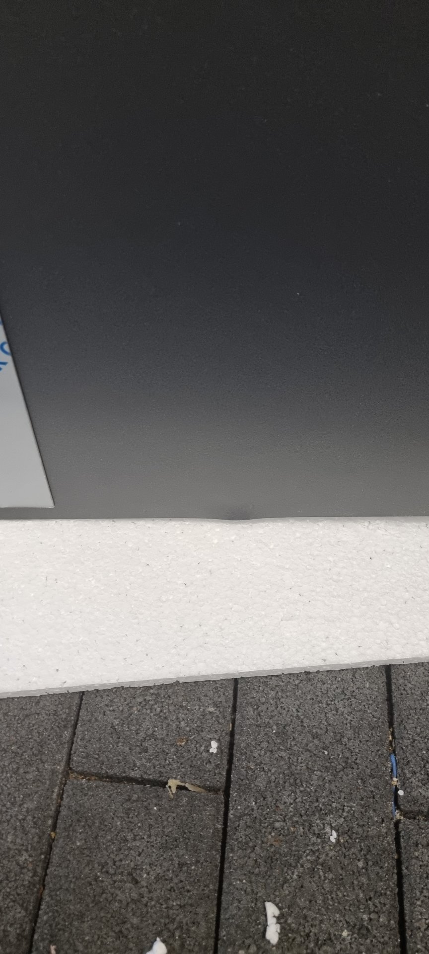

    Am Samstag wollte ich mit dem Einbau anfangen, gestern neue Tür ausgepackt und fest gestellt, dass das Türblatt an der Innenseite unten eine Delle hat!. Habe 6 Wochen auf die Tür gewartet und dann solch ein Mist. Habe obi angeschrieben mit der Bitte eine Neue per Express zu bestellen, die defekte selber abzuholen und neue zu bringen. Werde nicht zweites mal einen größeren Wagen mieten. Sollen die dafür selber blechen.

    Der war im eingepackten Zustand nicht zu sehen. Ausserdem diese Delle ist nicht eingedrückt sondern steht vor! Man kann also so was nicht selber machen oder als Transportschaden ansehen auch der Rahmen beachädigt wäre. Sonst wäre es eh eingedrückt und der Lack aufgeplatzt. Sie wurde schon so lackiert. Die untere Kante des Türblattesist auch ohne Spuren. Obi liefert mir Ersatz am 28.09.

    Würdest du neue Tür einbauen, die beschädigt ist? Wohl kaum. Auch wenn ich z.b. Preisnachlass bekommen würde, hätte diese trotzdem nicht geholt. Wer will schon beschädigte Tür im Haus haben?
  19. #39 Fabian Weber, 19.09.2023
    16.296
    6.460
    Wegen der Mini-Delle bekommst Du keine neue Tür.

    Delle ist ein Mangel und da gibt es nichts zu diskutieren. Ausserdem hat die Delle einen Durchmesser von ca. 5 cm und steht ca. 0.5 mm vor.
    Da werde ich auch mit Obi nicht diskutieren. Sonst mache ich vom Rückgaberecht Gebrauch und bestelle mir neue. So einfach ist es.
    Kaufst auch Auto mit zerkratztem Lack?
