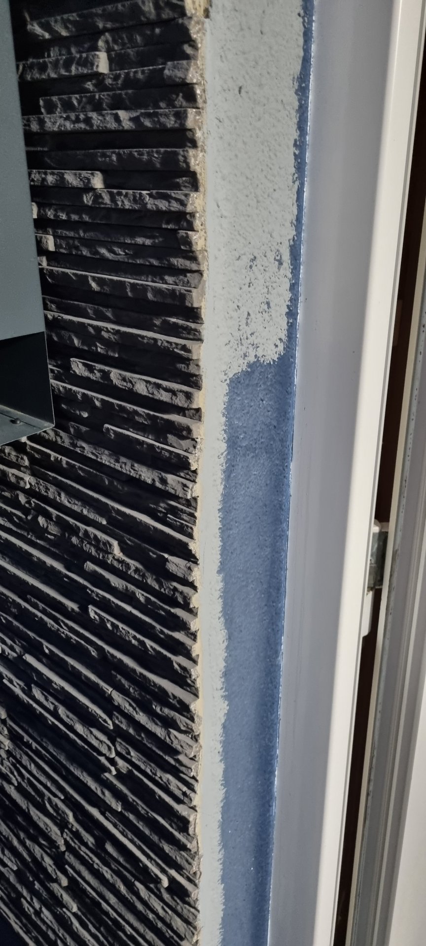

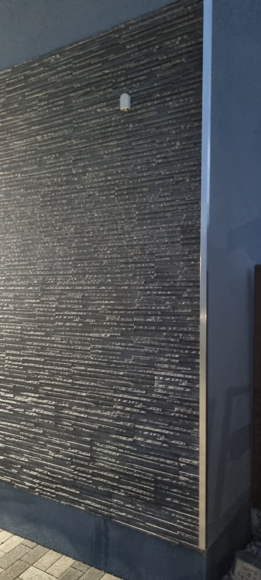

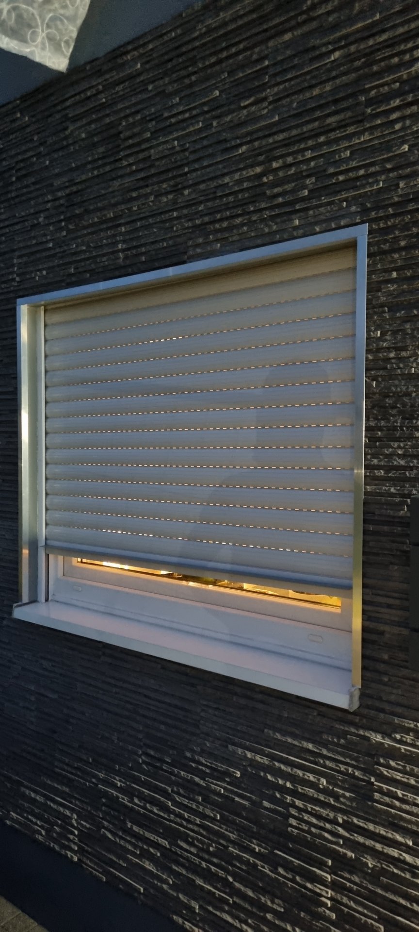

    Ich klebe da kein Riemchen, da an der Fassade ein Betonverblender geklebt ist. Die Leibung aussen werde ich nicht aufstemmen und den alten Rahmen so ausbauen, dass da der Putz unbeschädigt bleibt.
    Und auf die Kante zwischen Leibung und Verblender kommt eine Aluwinkelleiste 25x25 mm, so wie an jedem Fenster. An den Hauskanten habe ich schon 30x30 geklebt.
    Bilder davon werde ich hoch laden

    Hier zum besseren Verständnis
