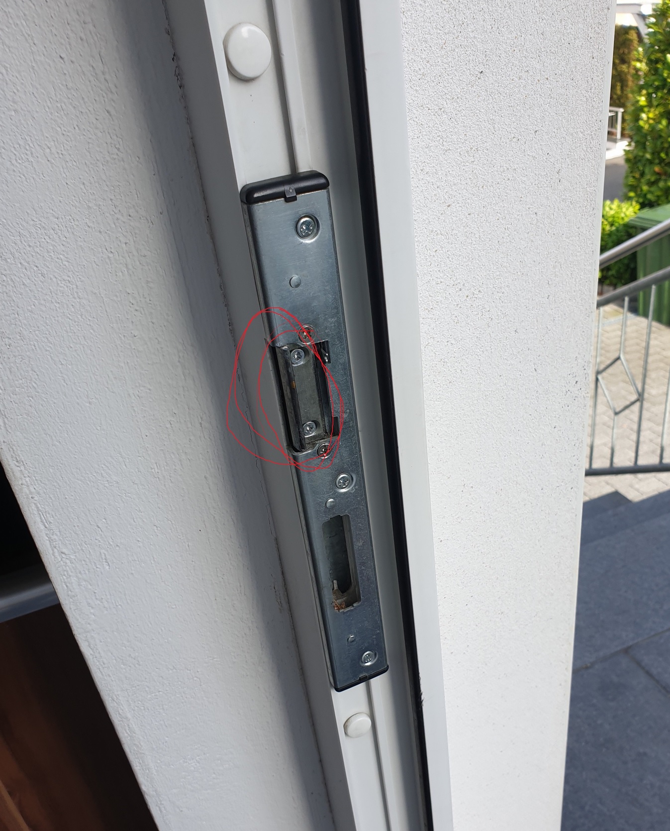

    halllo,
    kann mir vielleicht jemand helfen, habe das problem das meine eingangstür nicht richtig zu geht, habe diese jetzt mehrmals eingestellt mitm inbusschlüssel, das hält dann 2-3 wochen, danach geht sie wieder schwer zu, denke nicht das das haus sich so schnell jedes mal verzieht,
    denke es liegt eher an dem blech teil weil sich das immer verschiebt, wenn ich die 2 schrauben löse und das blech neu positioniere, dann geht die tür wieder leicht zu, wenn es sich verschiebt ,dann geht sie schwer zu,weiß leider garnicht wie das genau heisst, habe das unter türöffner gegoogelt, kann mir jemand sagen wo sind da die unterschiede zwischen elektrisch, radiusfalle, memory funktoin und was es sonst noch so gibt, woher soll man wissen was da passt, kennt sich jemand vielleicht aus ? THX
    hab mal n foto gemacht und das teil ma rot eingekreist

    Ist die Rückseite von dem Fallenfänger verzahnt?
    Ist der E-Öffner in Betrieb?

    was ist denn der fallenfänger ? dieses kleine blech auf meinem bild? verzahnt heisst was , ob das ein einzelteil zum abnehmen ist, weiß ich leider selbst nicht
    was heissßt e öffner elektrisch per knopfdruk aus der ferne öffnen?
    ja das könnte man allerdings ist der knopf dafür nicht angeschlossen
    habe leider keine ahnung wie die einzelteile heissen sonst würde ich hier nicht fragen

    Nimm das Ding welches du immer nachziehst mal komplett raus und schau auf die Rückseite
    Glatt heißt glatt und verzahnt heißt verzahnt.
    Neue Schrauben solltest du sowieso nehmen die sind ausgenudelt mach mal neue Torx rein
    werden die Schrauben auch locker ? Dann mal Loctite drauf versuchen
    zieht irgendwer an der geschlossenen aber nicht verriegelten Tür ? Zb Kinder oder starker Wind bei Querlüftung ? Dann kann das Blech auch verrutschen. Helfen kann auch wenn man die Türe immer abschließt und nicht nur in die Falle lässt
