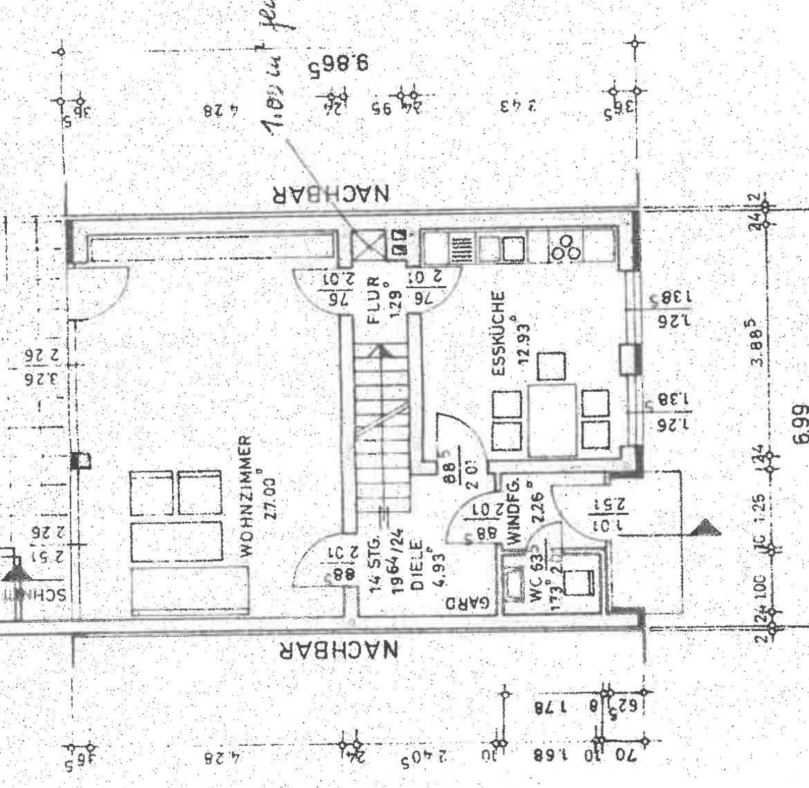

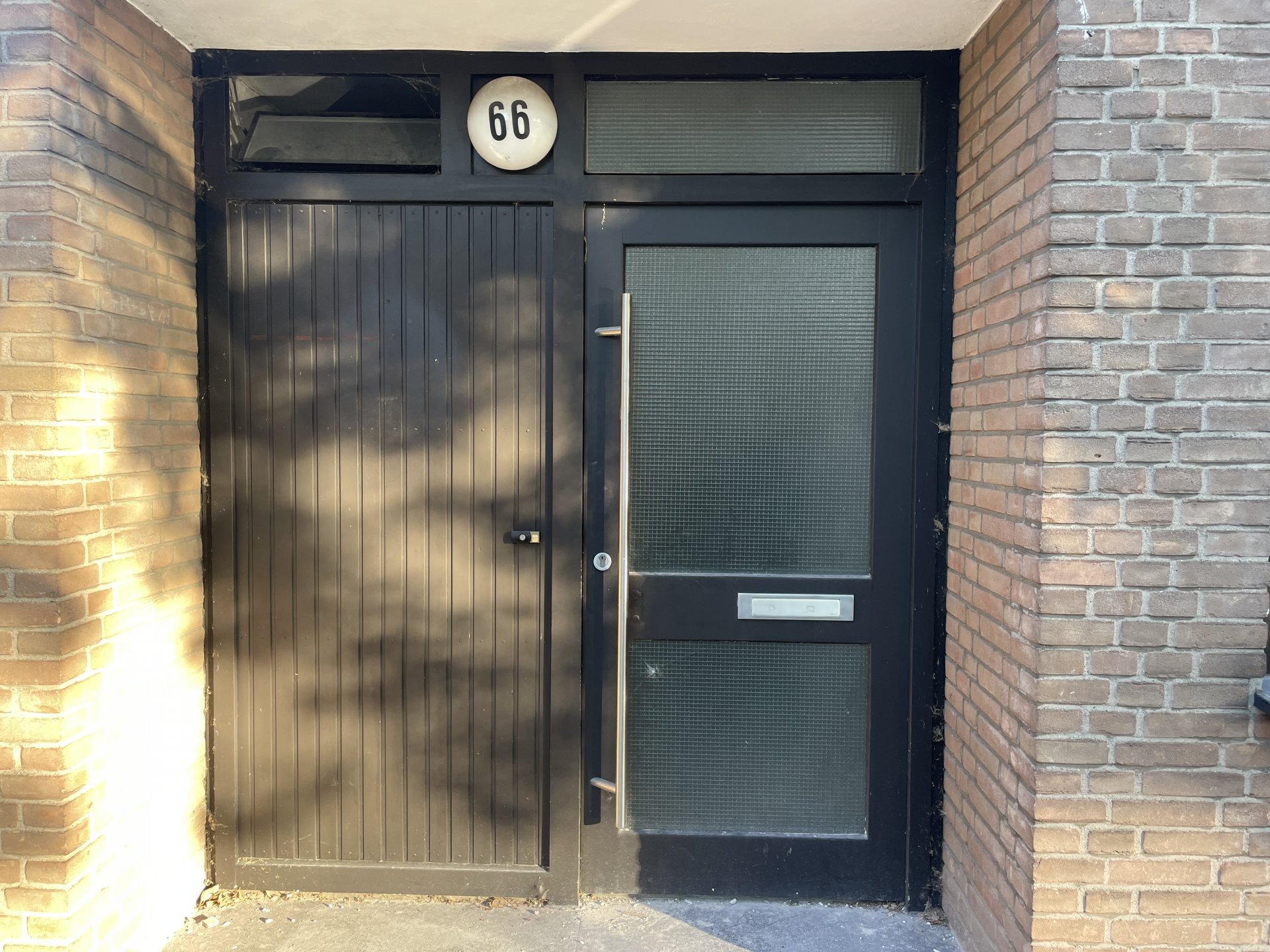

    für unser neues Eigenheim grüble ich seit einigen Tagen darüber, welche Lösung für unseren Hauseingang langfristig die sinnvollere und optisch ansprechendere ist. Daher würde mich eure Meinung bzw. eure Erfahrung sehr interessieren.
    Variante 1: Komplett-Element von Bertrand
    Hier würde eine komplette Kunststoff-Hauseingangsanlage mit einem seitlichen, über die gesamte Höhe reichenden Rahmen-/Glaselement zum Einsatz kommen. Das Glas wäre als Milchglas ausgeführt.
    Direkt hinter diesem Seitenteil befindet sich unser Gäste-WC. Dort müsste lediglich die vorhandene Fensteröffnung von innen entsprechend vergrößert bzw. angepasst werden, sodass weiterhin Tageslicht ins WC fällt.
    Was mir bei dieser Variante allerdings Kopfzerbrechen bereitet: Ich kann mir momentan nur schwer vorstellen, wie das Ganze von außen wirkt, wenn sich hinter dem Milchglas sowohl Mauerwerk als auch die Fensteröffnung des Gäste-WCs befindet. Außerdem müsste für die Belüftung des WCs vermutlich noch eine Kernbohrung für einen Lüfter ausgeführt werden.
