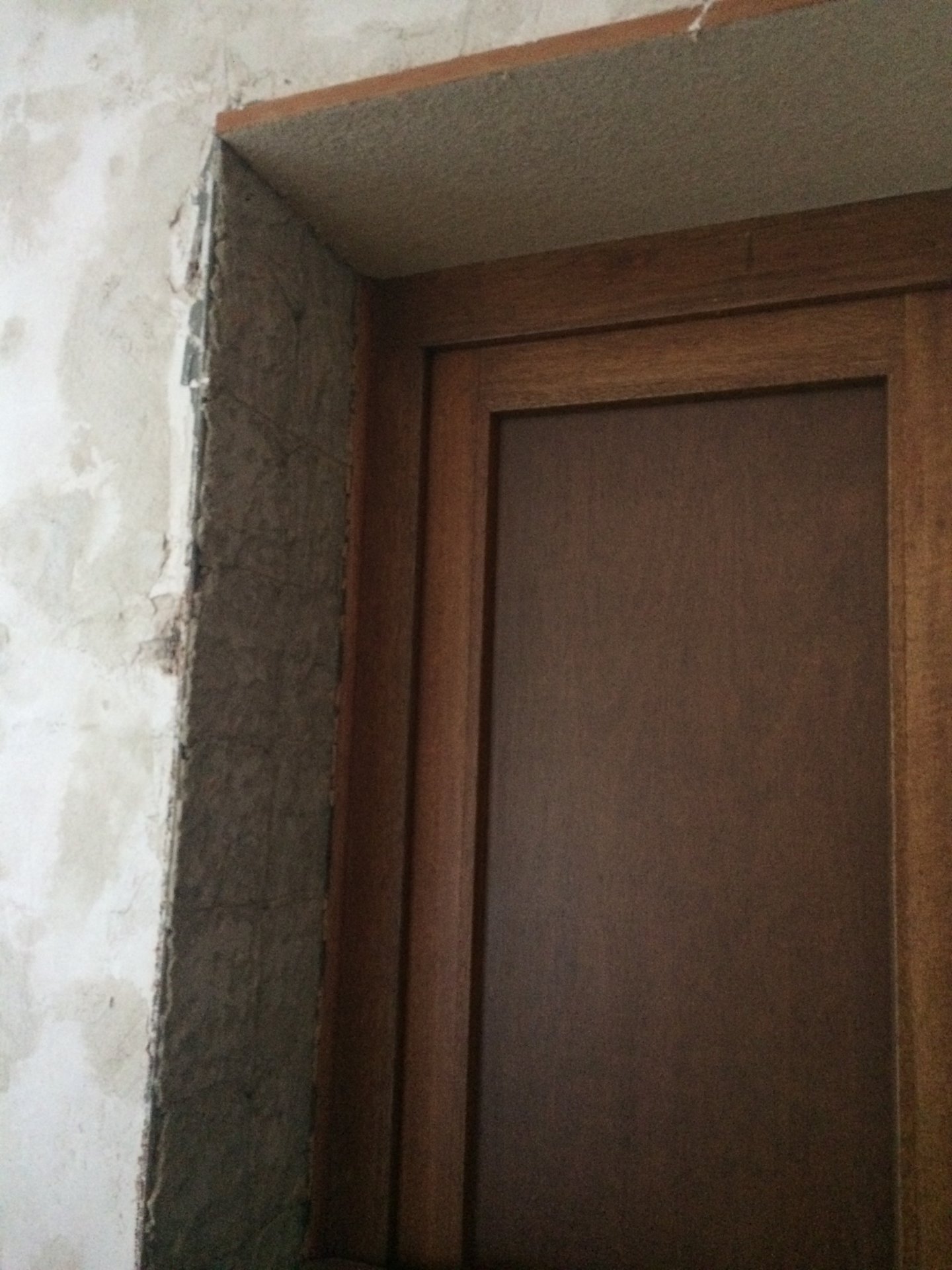

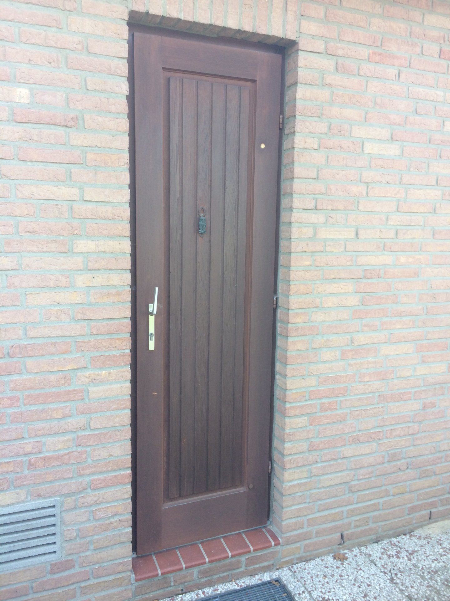

    im Zuge des geplanten Austausches einer Nebeneingangstür will meine Frau, dass die neue Tür samt Rahmen an die Innenseite gesetzt wird. Damit soll die Durchgangsbreite ca. 10cm größer werden - siehe Innenfoto, die Tür soll plan zur Innenwand liegen.
    Spricht da etwas dagegen? Z.B. das die Wände dann frei liegen und das Probleme mit der Dämmung geben könnte?

    Hat das Haus eine Dämmung?
    Was dagenen spricht? Der Fußboden inne kommt nach außen. Hier sotte man eine thermische Trennung amn der Schwelle einbauen und muss den Boden außen erneuern. Die Laibung, die jetzt innen ist, muss wetterfest gemacht werden.
    Soll die Tür dann nach innen öffen? Ist dort Platz?
