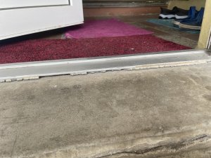

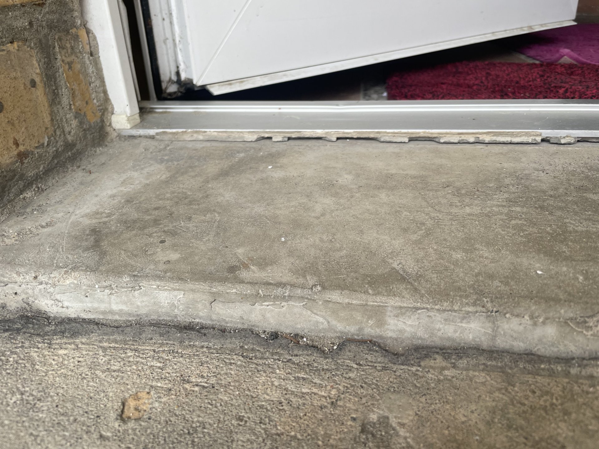

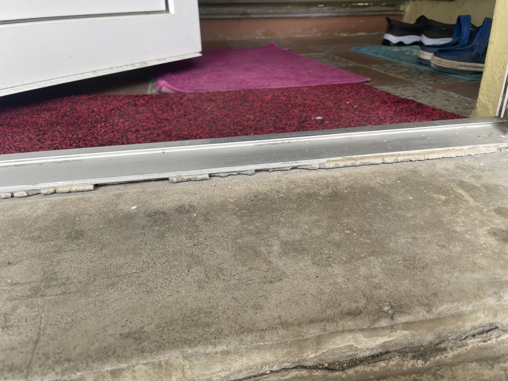

    Hallo Leute,
    ich habe eine 30 jahre alte hausstür in einem Altbau (aluminiumrahmen), die sich jetzt gewölbt hat (der mörtel unter der schwelle hebt auch schon mit ab), das fing letztes jahr schon leicht an. man sieht an der schwelle schon schwarze abriebspuren von der haus- bzw. eingangstür.
    ich habe dann mit der hand die Türschwelle nach unten gedrückt und es ist besser geworden, hakelt aber immer noch etwas.
    könnte es sein, dass das mauerwerk (vollziegel bzw. gelbe mauersteine) sich nach innen verzogen hat, so das die schwelle zusammengedrückt wird?
    mein gedanke ist jetzt, die schwelle mit schrauben an 2 oder 3 punkten fest zu schrauben und somit nach unten zu drücken, so das sie wieder größtenteils eben ist.
    würde aber nur sinn machen, wenn das mauerwerk sich nicht verzogen hat.
    daher die 1. frage:
    gibt es sowas, das dich das mauerkerk in der form verzieht? das haus ist über 100 jahre alt.
    2. frage:
    da ich keine dübel nachträglich einbringen kann, kann ich dann mauerschrauben nehmen oder gibt es eine alternative?
    oder habt ihr eine andere idee, außer eine komplett neue türe einbauen zu lassen von einem fachbetrieb?

    der putz klebt eher an der schiene, als am boden. ich vermute jetzt mal, dass das kein putz ist, sondern eine art kleber???
    feuchtigkeit, im sinne von wasser durch regen wird es nicht sein, da der eingang überdacht ist (ca. 1m lang mit 2 stufen).

    Es kann sich um Treiberscheinungen im alten Mörtel/Beton/Zement handeln. Ausgelöst durch Feuchtigkeit mit Gips o. ä.
    Den alten Mörtel etc. rauskratzen und neu machen.

    da die schiene aber schon gewölbt ist, wäre es da ratsam, DANACH (nach dem aushärten) noch eine lösung zum verschrauben in den boden zu verwenden?
    welche art von füllmaterial (spezialmörtel???) kann ich da nehmen? ein normaler mörtel mit 10nm druckfestigkeit dürfte bestimmt zu weich sein, oder? ich habe hier noch fugenmörtel rum liegen, sonst muß ich sowieso was extra kaufen gehen.
