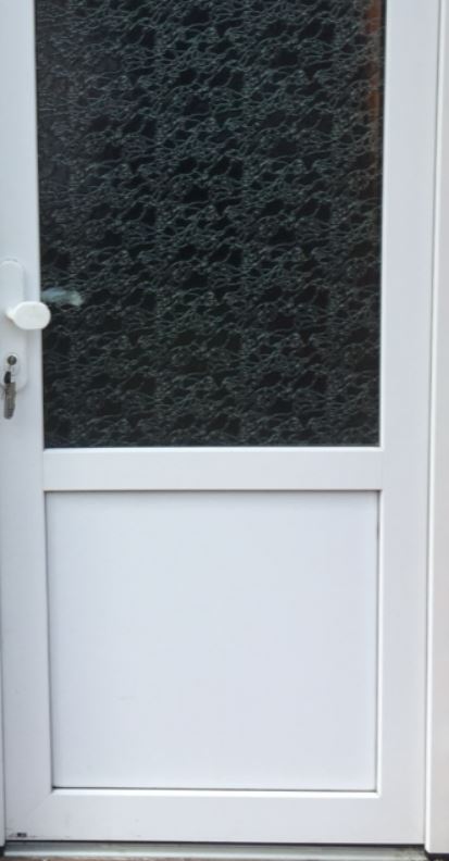

    Servus! Wir haben eine recht einfache Nebeneingangstür genommen, wo ich jedoch nachträglich nicht ganz glücklich mit bin. Ein wenig mehr könnte sie schon hergeben :D So schaut sie aktuell aus

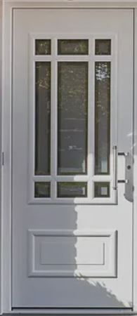

    Diese Tür (aus dem Netz) hier finde ist deutlich dekorativer.
    Ich wollte mich nur einmal erkundigen, ob es möglich und natürlich sinnvoll ist, da ein paar Änderungen nachzurüsten. Im Einzelnen wären das aus meiner Sicht Fenstersprossen, Kassetten als auch den Türgriff.
    Der Türgriff ist wohl am einfachsten zu ersetzen. Kann jemand sagen, was das für ein Edelstahl-Modell da an der unteren Tür ist? Evtl. Hat jemand noch eine bessere Idee, was da schöner wäre.
    Wie ist das mit einer Kassette im unteren Türbereich, gibt es da vielleicht etwas vorgefertigtes, was man aufkleben könnte oder einzelne Leisten? Der untere Bereich ist auch nach innen eingelassen
    Bei den Sprossen wirds vermutlich schwierig mit aufkleben, weil das Glas eine Struktur hat - wäre bei mir aber auch die letzte Prio

    Das obere Glaspaket kannst du entfernen und gegen eins mit Sprossen tauschen.
    Die untere Füllung würde ich aus Kostengründen drinne lassen und selbst die Leisten kleben.
    Bisschen schwieriger wird's mit dem Außengriff, da brauchst du die richtige Entfernung und das richtige Dornmaß.
    Eventuell auch einen längeren Zylinder.
    Aber das wäre eine Sache, die du mit etwas Mühe und handwerklichen Geschick selbst machen kannst.
    Firma brauchst du dazu keine, außer du willst das doppelte oder dreifache dafür bezahlen.

    Danke für eure Einschätzung. Gibt es irgendwo eine gute Quelle, um sich in das Thema (Leisten, Kleben) einzulesen? Habe keine Idee, wie das selbst machbar ist bzw. ob das dann tatsächlich jemand für deutlich mehr Geld machen soll und wie das Ergebnis dann aussehen könnte.

    Es gibt selbstklebende Leisten... ansonsten mit Silikon oder Montagekleber anbringen.
    Plastik auf Plastik geht relativ einfach.
