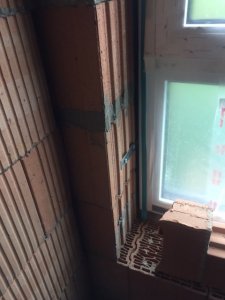

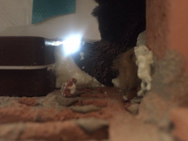

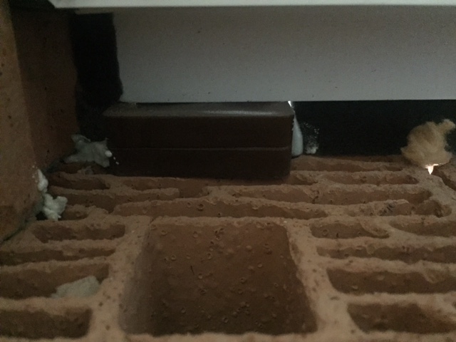

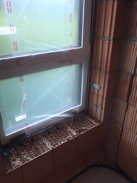

    in den letzten Tagen wurden in unserem Neubau die Fenster eingebaut.
    Nachdem ich mich etwas eingelesen habe, habe ich festgestellt das der Glattstrich auf der Fensterlabung und der Fensterbrüstung fehlt (bei 3-4 Fenstern ist er tlw. auf der Laibung vorhanden - lt. Aussage vom Bauleiter um die Schnittkanten abzudecken)
    Der Bauleiter behauptet das die Ziegel glatt genug sind und durch das verwendete Kombriband diese auch ausreichend abgedichtet werden. Bei der Fensterbrüstung sagte er: " Da kommt ja noch Putz drauf"
    Wir sind gerade extrem verunsichert und wissen nicht so recht wie argumentiert werden soll od. wie wir vorgehen sollen. 50% der Fenster wurden schon bezahlt.
    Was ist noch alles nicht fachgerecht durchgeführt ? Welche Schritte sollen wir jetzt einleiten ?
    Ist eine sogenannte RAL Montage Pflicht ? In der AB steht nur "Lieferung und Montage der Fenster mit vorkomprimierten Multifugendichtband"
    anbei habe ich einmal ein paar Fotos angehängt
    Vielen Dank für Eure Unterstützung

    Die luftdichte Abdichtung fehlt - genau dafür muss ein Glattstrich bei dem Stein erfolgen.

    Früher war das gängige Praxis das so auszuführen.
    Heutzutage ist das aber nicht mehr "Stand der Technik" und es bedarf bei Ziegeln eines Glattstrichs.
    Da nutzt es auch wenig wenn dieser nicht angeboten wurde.
    Der Fensterbauer hätte / sollte bedenken anmelden und der Bauherr / GU / GÜ .... sollte einen Glattstrich ausführen lassen.
    Wie schon erwähnt ist die Luftdichtigkeit das Problem. Aber auch die Auflagefläche für das Kompriband wird nicht den
    Herstellervorschriften des Bandes genügen. Also schon zwei Fehler in einem.
    1 nicht luftdicht
    2 Herstellervorschrift missachtet
