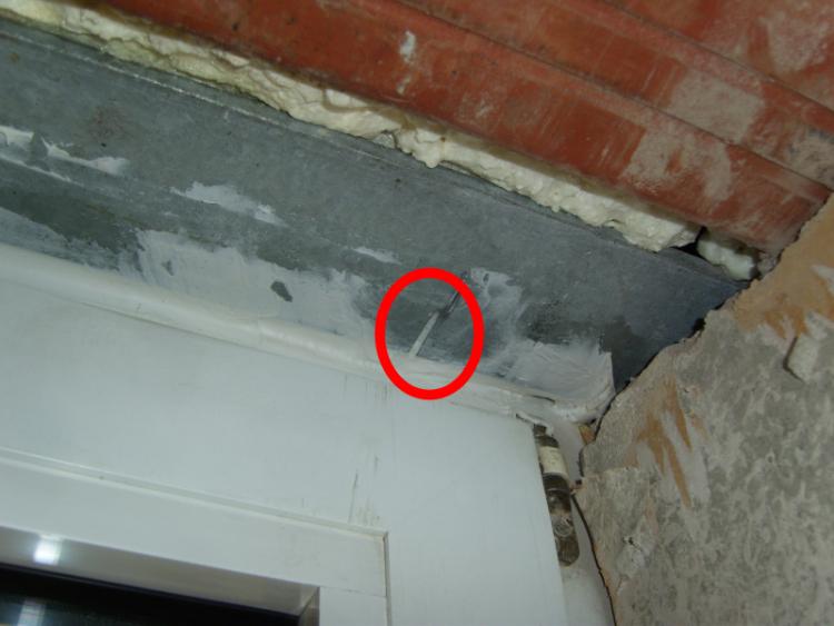

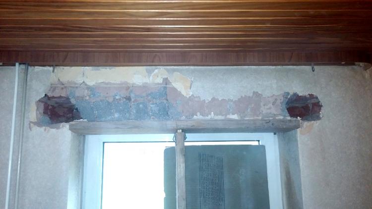

    Der erste Riss war über einem Fenster an der Giebel- und Wetterseite. Der Bereich über dem Fenster hing schon leicht durch. Gestern kam dann endlich eine sog. "Fachfirma". legte erst Innen alles frei und bemerkte: "Da ist gar kein Sturz drin!" (siehe Foto 1).

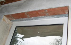

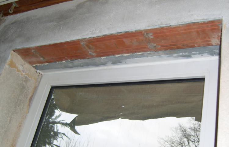

    Es wurde also ein Sturz eingesetzt, erst von Innen (siehe Foto 2), dann von aussen. Hinter dem inneren Sturz befindet sich noch eine Metallschiene. Die? Ist 1) leicht gebogen und 2) hat da wohl beim Zuschnitt jemand die Flex nicht halten können, weil: Da ist ein Einschnitt in der Schiene (siehe Foto 3).

    1) Ist der Einschnitt etwas, das sein darf, sein kann? Oder ist es doch bedenklich? Die Schiene als solche ist ja dadurch nicht mehr so stabil wie sie sein sollte.
    2) Wie bitte sollen wir das alles von unten sauber verkleiden oder verspachteln? Es ist eine große Lücke zwischen Schiene und Fenster, da zieht es wie "Hulle", bei Schlagregen (hier sehr oft der Fall) haut es dezent Feuchtigkeit durch (von aussen habe ich jetzt kein Foto vorliegen). Der Chef der Firma meinte, mit Silikon abdichten. Aber auf Silikon hält ja mal nun gar nichts. Ich könnte es auch einschäumen - sehe das aber nicht als meine Aufgabe an. Ausserdem sitzt die Schiene etwas höher als der Sturz davor - und an diesen Sturz kann ich nicht mal eine bis vor den Fensterrahmen stoßende Gipskartonplatte setzen, weil: Dann geht das Fenster mangels Platz nicht mehr auf.
    3) Metall... das sagt mir: Kältebrücke? Also von aussen die Kälte, von unten die warme Heizungsluft? (Heizung direkt unter Fenster). Wenn ich das jetzt "irgendwie" verkleidet bekomme: Ist das Kondens- oder Schwitzwasser nicht vorprogrammiert?
