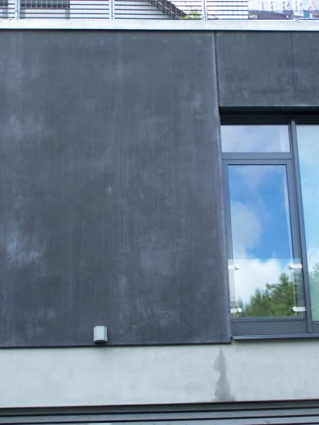

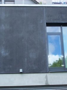

    Nach allem, was Du schreibst, sieht es so aus, als würde die Betonoberfläche abkreiden. Das ist bei einer Nutzung als reine Außenwand in dieser Intensität, wie Du es beschreibst, erst einmal nicht normal (Voraussetzung: es sind technisch alle Parameter eingehalten (z.B. Thema Frostbeständigkeit)).
    Nun wäre wichtig zu wissen, was Du überhaupt bestellt hast. Welche Expostionsklassen, welche Sichtbetonklasse etc. pp. Und Bilder wären klasse.

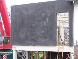

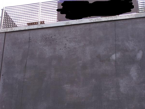

    Das Angebot bzw. das Auftragsleistungsverzeichnis spricht lediglich von "Sichtbeton". Leider ist keine genauere Definition zur Oberflächengüte festgelegt worden - dies ist vom Planer wohl entweder nicht gesehen worden oder aufgrund Ahnungslosigkeit unterblieben. Ursprünglich ausgeschrieben war die Ausführung gemauert mit WDVS und Putz. Die Änderung in Fertigbetonbauweise erfolgte nach Anraten des Bauunternehmers unter Kosten- und Zeitaspekten. Außerdem verfügt der Unternehmer über ein eigenes Fertigbetonwerk. Es handelt sich beim Anbau um ein ganz bewusst vom Bestandsgebäude abgesetztes Element, durchaus mit repräsentativem Ansinnen...

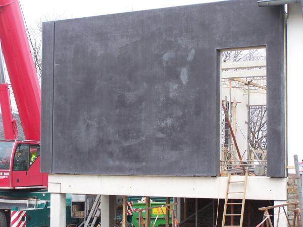

    Nein, die beiden Aufnahmen sind am selben Tag entstanden, vermutlich ist hier der Lichteinfall entscheidend. das 1. Bild zeigt die Südostseite, das 2. Bild die Nordostseite. Folgendes Bild ist beim Aufbau der Wände entstanden:
    In dieser Qualität sind die Teile also geliefert worden. Nach Aussage Unternehmer und Planer ist dies normal bei Beton, eine homogene Oberfläche sei nicht möglich. Außerdem ist das Gießen und Aufstellen im Januar-März des Jahres erfolgt, die Temperaturen ließen kein anderes Ergebnist zu. Seltsamerweise waren die Probeplatten, die uns vorgelegt wurden, in deutlich besserer Qualität, woraufhin wir uns für die dunkelste Alternative entschieden haben.

    homogene oberfläche geht nicht - die haben eine stahlschalung - ohne saugende eigenschaften - verwendet. hätten die eine saugende schalung genommen wäre es homogener. der eingefärbte sichtbeton sieht ja neu schon aus wie ein scheckiger vierbeiner.
    eigentlich ist das nicht akzeptabel - unter beachtung der vertraglichen vereinbarung kann ich noch nicht sagen, ob es einen mangel darstellt. wenn nur sichtbeton vereinbart wurde, habt ihr den zumindest bekommen.
    es ist immer wieder das gleiche lied, wenn sichtbeton gewünscht wird und der planer nicht die erforderlichen parameter - sichtbetonklasse sb 1 - 4, gestalterische anforderungen z. b. fassade ´hoch´, sichtbetonmerkmale, erprobungsflächen, kosten - zusammenstellt und dem bauherrn eine entscheidungshilfe an die hand gibt. nachher kommt immer: so haben wir uns das aber nicht vorgestellt.
