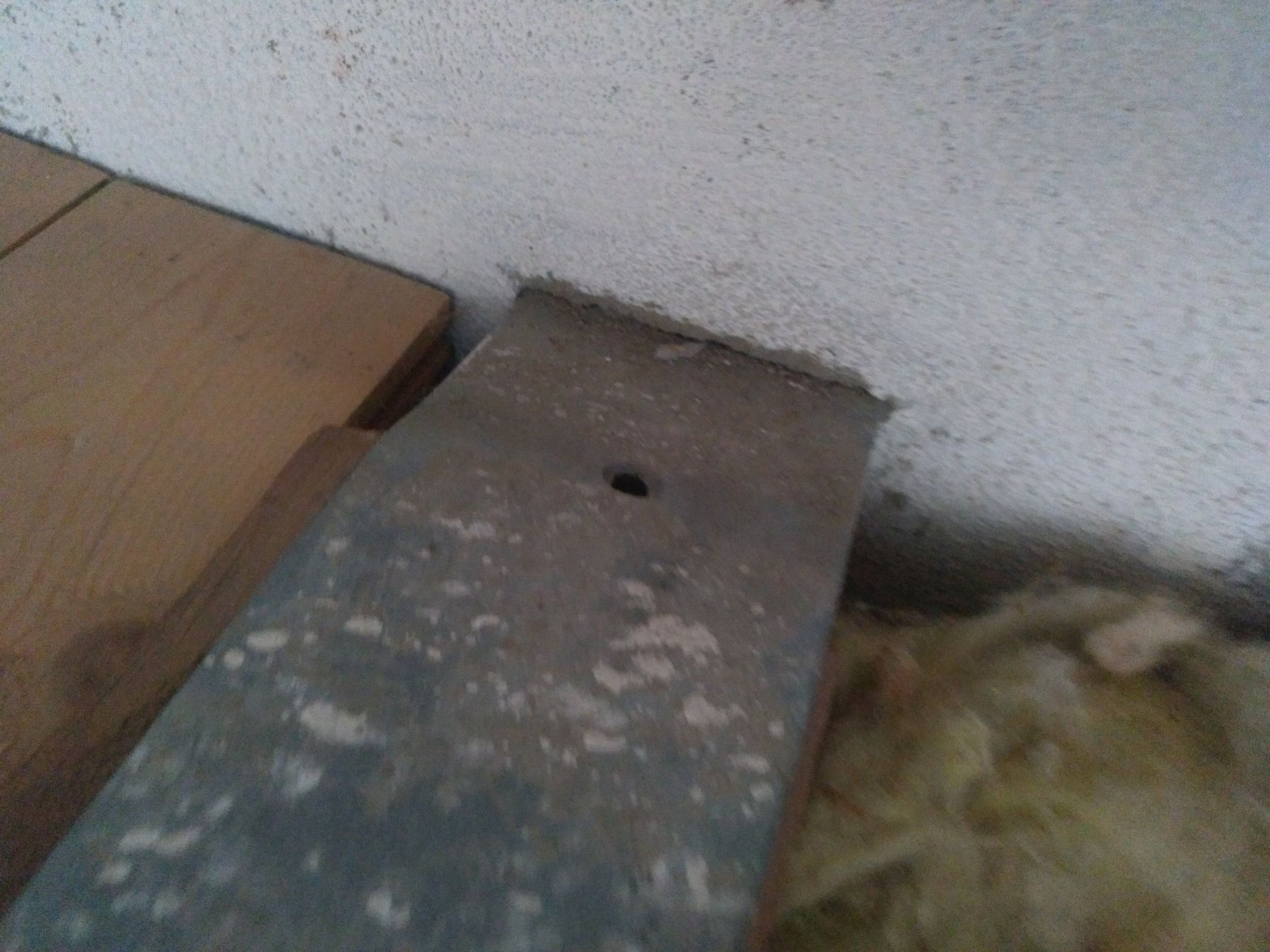

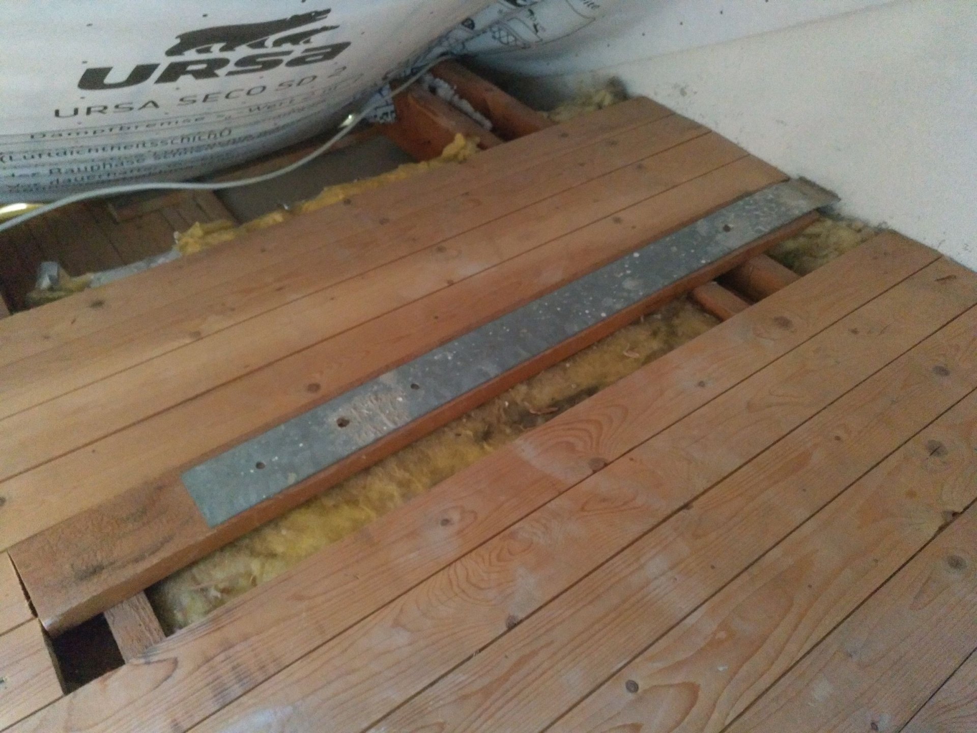

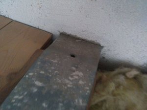

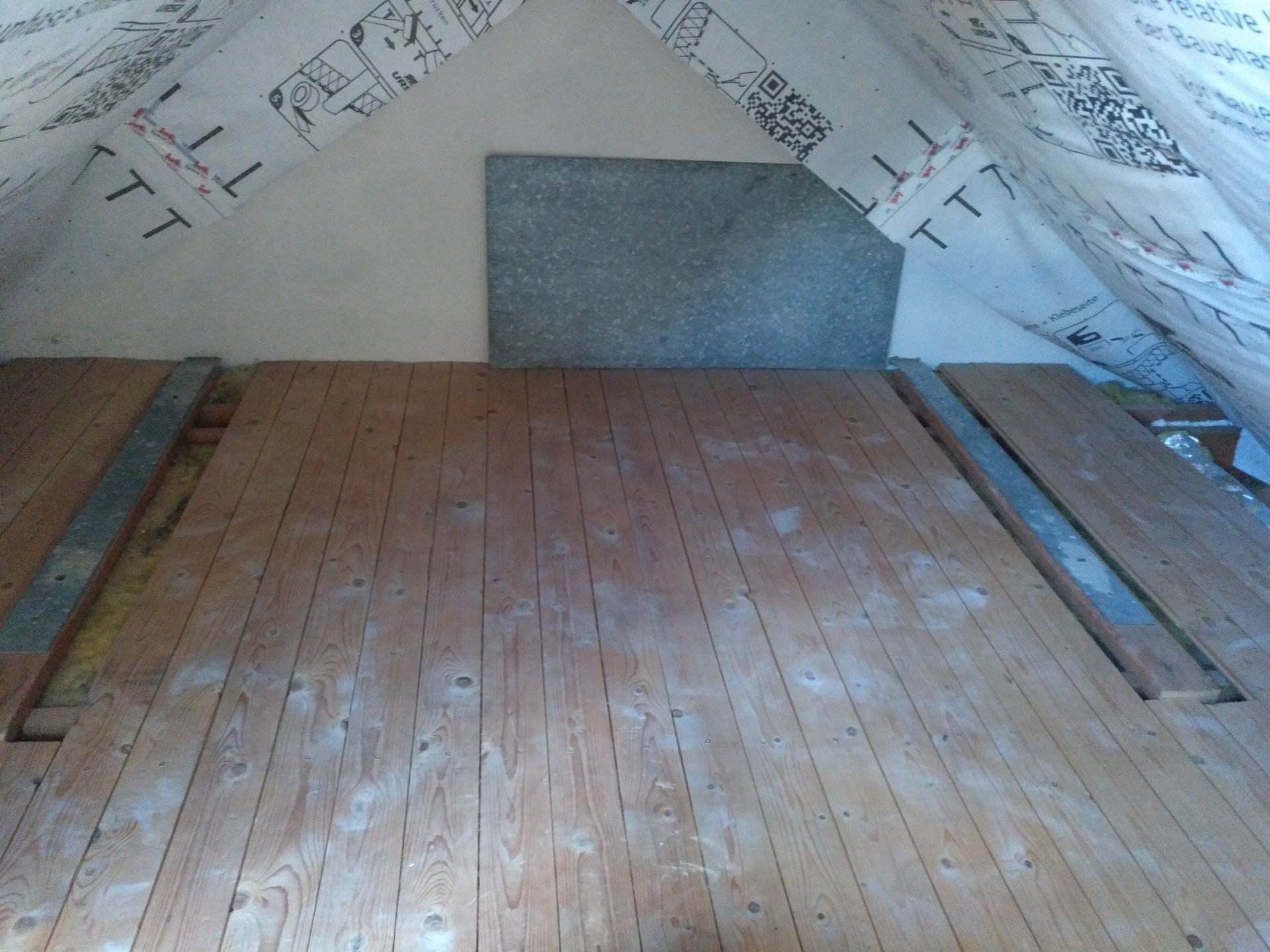

    Ich renoviere gerade umfassend ein Reihenendhaus in Bayern, Baujahr 1980. Ich bin kein Fachmann.
    Aktuell bin ich mit dem Dachausbau beschäftigt und meine erste Frage hier im Forum geht auch um dieses Thema.
    Weil ich nicht genau weiß wie ich es gut beschreiben soll, hab ich Bilder angefügt.

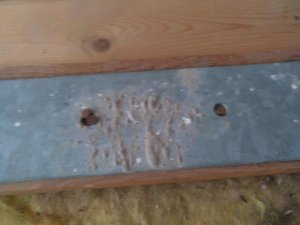

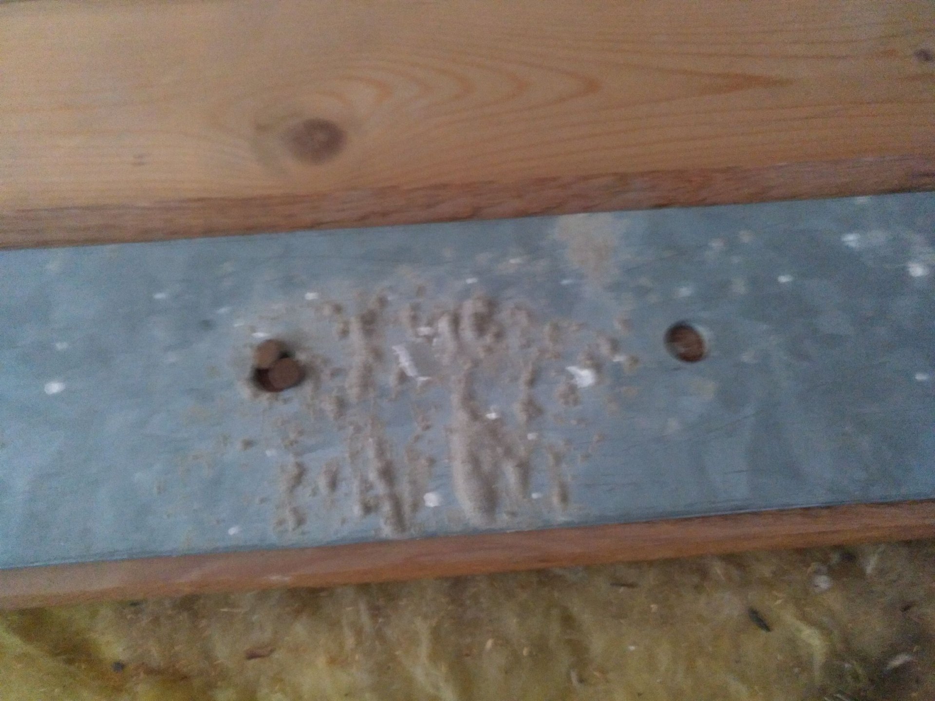

    Die Metallstreifen sind eingemauert und über zwei Kehlbalken mit Nägeln befestigt. Die Mauer ist eine Außenmauer. Bei der Mauer zum Nachbarn gibt es diese Streifen nicht.
    Kann mir bitte jemand erklären wozu die Streifen da sind und ob ich diese ersatzlos entfernen darf.

    So habe ich das auch noch nie gesehen, aber das scheinen mir Mauerwerksanker zu sein, also besser dort lassen

    Würde auch auf Maueranker tippen.
    Eventuell kannst du auf der Außenwand dort eine Art Metallplatte oder ähnliches erkennen.
    Ich würde das ganze mal einem Statiker zeigen.

    In die Richtung Maueranker hab ich auch gedacht. Aber ich versteh den Sinn nicht.
    Schon allein wegen der Ausführung. Die Metallstreifen sind ja innen nur auf Holz vernagelt.
    Außen ist nichts zu erkennen, es ist aber auch ein Wärmeschutz drauf. Wäre dann natürlich darunter verborgen.
    Das Haus ist das Elternhaus meiner Frau. Leider kann ich die Eltern nicht mehr fragen.
    Der Vollwärmeschutz ist seit erstellen des Hauses da. Ich denke die Streifen sind ebenfalls seit erstellen des Hauses da,
    es gibt jedenfalls keinerlei optische Hinweise auf einen nachträglichen Einbau.
    Die Mauer besteht aus Kalksandvollsteinen und ist 24cm stark.
    Keine Risse im oder am Haus, auch nicht an anderen Stellen.

    Es sind definitiv Maueranker.
    Diese sind im Betonringanker einbetoniert.
    So wie diese genagelt sind, hätte mann sich die auch sparen können.
    Sie können diese in die Kelhbalkenlage einlassen (1-2cm) und mit Richtige Holzschrauben befestigen.

    Früher sagte man dazu "Giebelanker".

    Ja, wenn der Statiker eine Kraftschlüssige Verbindung von Giebelwand zum Dachstuhl braucht, schreibt er sowas vor...
