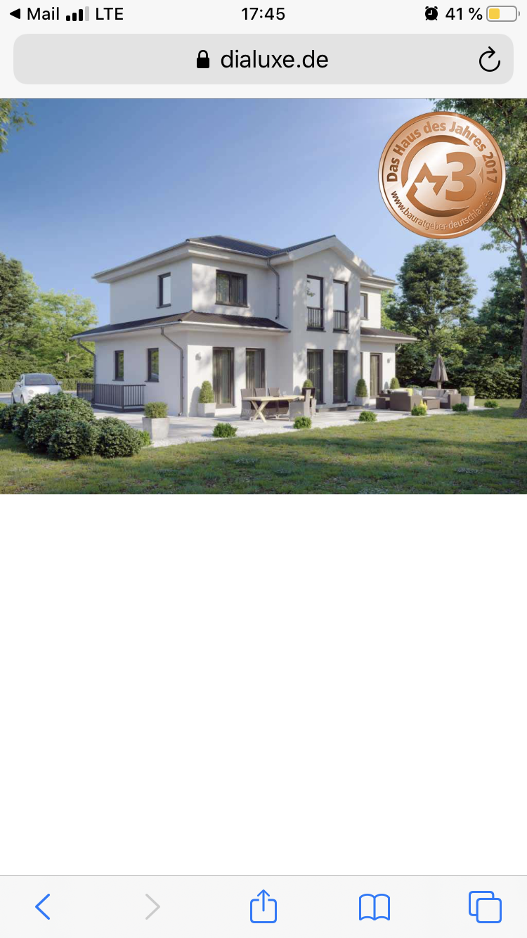

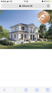

    Hallo, wir haben heute ganz kurzfristig die Zusage für einen Bauplatz in unserer Traumgegend bekommen und könnten heute Abend unterschreiben. Da ich beim Bauamt nun niemanden mehr erreiche wollte ich fragen ob das Foto von der angehangenen Bauweise auch so erlaubt ist.

    Auf jedenfall.! Nicht

    Ne, nur eingeschossig mit UG als Dachspitz.

    Ich verstehe die Frage insofern nicht, daß auf Deinem Foto doch auch Laien sofort und eindeutig erkennen können, daß da ein nicht eingeschossiges Haus abgebildet ist. Wie ist Deine Frage also gemeint ?

    Also das Foto von der angehangenen Bauweise ist auch so erlaubt.
    Die Darstellung zeigt aber eine Gebäude mit zwei Vollgeschossen.

    Zu den durchweg negativen Erfahrungen mit der Baufirma von der Visualisierung kann ich Dir gerne per PM mehr schreiben.
    Falls Du mit denen bauen willst, dann nimm Dir schonmal einen Anwalt für wöchentliche Briefe.
