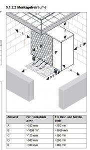

    ich wende mich an Euch, um ein paar Tipps zu erhalten. Wir bauen aktuell und sollen lt. Bauleistungsbeschreibung eine Vaillant arotherm vwl 85/2 bekommen. Da das Außengerät vorm Haus stehen wird, soll dieses möglichst platzsparend aufgestellt werden. Der Bauträger möchte das Gerät mit der Rückwand zur Fassade gern mit 40 cm Abstand aufstellen, der Vaillant-Berater hält 30 cm als Mindestabstand für sinnvoll. Was passiert, wenn wir jetzt meinetwegen auf 20 cm Abstand bestehen? Wie wirkt sich das auf die Heizung aus, sind hier Leistungseinbrüche zu verzeichnen? Wir stellen uns die Frage, weil man in Neubaugebieten auch Heizungen sieht, die wirklich sehr dicht an der Fassade stehen. Uns stört der Klotz im Vorgarten eh schon, möchten ihn deshalb so dicht wie möglich ans Haus bauen. Wie sind Eure Meinungen/Erfahrungen dazu? Dabei interessiert mich jetzt weniger die Meinung zur Heizung selbst ob gute oder schlechte Wahl, die ist bereits da, mir geht es wirklich um die Aufstellung des Außengerätes mit dem Abstand zur Fassade. Freue mich über input. Ganz lieben Dank!

    Geh nach den Herstellerangaben.
    Wenn dort ein Teil ausgewechselt werden muss und du bekommst es nicht raus, da zu eng an der Wand, dann ???
    hollibobb gefällt das.

    Entscheidend ist nicht der absolute Abstand, sondern die Ansaug- und Ausblaserichtung.
    Wenn die Ansaugseite 20 cm von der Fassade entfernt ist und nach 3 Seiten alles frei ist, sollte es passen. Wenn das Ding quer zur Fassade bläst, kannst Du noch dichter rangehen. Die Ausblaseseite sollte immer frei sein.
    PS: Andy hat natürlich Recht. Wartungs- und Reparaturöffnungen müssen zugänglich bleiben.

    Angesaugt wird an der Rückseite des Gerätes, das zur Hauswand hin ausgerichtet ist. Ausgeblasen wird dann nach vorn ins Freie, wo es keinerlei Abgrenzungen gibt. Ist das denn gewährleistungstechnisch schwierig, wenn man den Abstand lt. Hersteller unterschreitet? 20 cm wären natürlich top, weil das Gerät dann nicht mehr so aufträgt, kann aber auch das Argument von Andybaut nachvollziehen wegen der Zugänglichkeit an die Technik

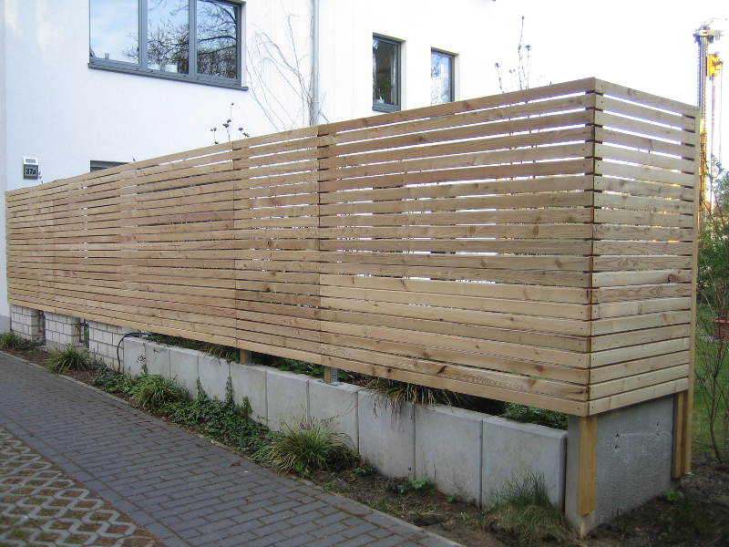

    Hast du schon mal darüber nachgedacht die Wärmepumpe ggf. durch eine passende Verkleidung zu kaschieren? Könnte vor allem dann funktionieren, wenn sich so etwas am Haus wieder findet. Freunde habe zum Beispiel Verkleidungen aus Rhombusleisten (Holz) zwischen den Fenstern, damit könnte man wunderbar so etwas aufnehmen. Oder eben eine Verkleidung auf der obendrauf ein Pflanzbereich ist!?

    Meinst Du sowas? Reichen die Zwischenräume aus, dass die ausströmende Luft genug Platz zum Entweichen hat? Sieht gut aus, keine Frage, ich möchte allerdings nicht, dass die Leistung der Heizung dadurch nach oben geschraubt wird, also ich meine der Stromverbrauch..

    Ob das technisch machbar/sinnvoll ist, da müsstest du dich schlau machen. Es gibt so etwas aber auf jeden Fall und ich habe es schon häufiger (unterschiedliche Varianten) gesehen. Heißt aber natürlich nicht, dass es nicht die Leistung der Wärmepumpe behindert!

    Es gibt Lebenssituationen, da sind 10 cm wirklich entscheidend :D - hier eher nicht.
    Werfe einen Blick in die Montage-/Installationsanleitung. Dort ist die Art der Aufstellung sicherlich beschrieben und wenn sich das mit den Aussagen des Vaillant-Beraters (weshalb überhaupt Berater und nicht Techniker) deckt, dann die 40 cm (30 cm) und fertig.

    Die Montageanleitung unterscheidet übrigens zwischen Heiz- und Heiz/Kühlbetrieb, habe die Bemaßung mal angehängt. Angeblich kann die Heizung beides. Bei ausschließlichem Heizbetrieb reichen 120mm Abstand, bei Heizen/Kühlen ist der Mindestabstand 30mm. Keine Ahnung, ob die Kühlfunktion hier wirklich nutzbar ist. Mir wurde hierzu erklärt, dass man das mit der Einstellung der Stellventile im Heizkreisverteiler steuert.

    Vaillant gibt ja für den Heizbetrieb selbst sogar nur 120 mm an.
    Das hängt damit zusammen, dass auf der Ansaugseite die erforderlichen Luftmengen sehr diffus von allen Seiten, also rechts, links, oben nachströmen können, während auf der Ausblaseseite eine gerichteter Luftststrahl mit hoher Geschwindigkeit austritt. Wird der "gebremst", so verringert sich der Wirkungsgrad drastisch. Deshalb rate ich von jedweder Verkleidung im näheren Umfeld ab.

    Ich frage mich wie gut die angegebene Kühlfunktion ist Wäre dann bei Heizen und Kühlen ein Mittelweg von 20cm gangbar?

    Hallo! Wir haben das Außengerät dichter an die Fassade gesetzt, nachdem wir die Herstellervorgaben zu den Abständen gecheckt hatten. Dort wird ein Minimum an Abstand von 12 cm gefordert, wir sind jetzt bei knapp 25 cm Abstand. Unser Nachbar hat nichts verändert und hat die Heizung mit über 40 cm Abstand nun vorm Haus stehen.
