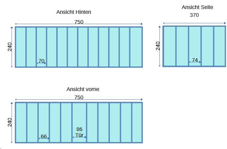

    Hallo Zusammen,
    ich möchte eine Einhausung in einer trockenen Scheune bauen. Ich dachte mir das ich den Aufbau mit OSB Platten mache und Trockenbau Profilen. Es geht mir um einen abschließbaren Raum mit etwas Dämmung (also OSB innen wie aussen gefüllt mit Dämmwolle), mit Frostwächter in einer trockenen Scheune.
    Als Dach würde ich Kantholz nehmen, da ich denke das Trockenbau Metall Profile das nicht halten werden. Spricht was gegen diesen Aufbau? Oder lieber alles mit Holz?
    Danke und Gruß
    Mario

    Warum willst du da dämmen? Ist da irgendwo eine Heizung?
    Ich würde das Ding mit KVH stellen und mit Rauspund beplanken, fertig.

    Wie gesagt mit Forstwächter. Tendiere im Moment auch mehr zu KVH anstatt Profile. Wenn ich das richtig verstehe benötige ich zu Austeifung auch UA Profile, da wird dann KVH nicht viel teuerer und dem Zeug traue ich mehr.
