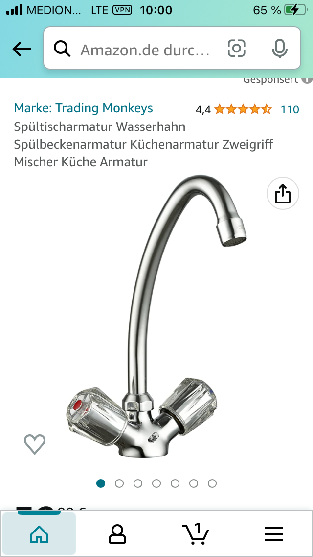

    Ja sorry ...kleines Hanswasxhbecken

    guxt Du z.B. beim reuter, das beginnt bei 122 und endet bei 400 Euro. Armaturen (no name) würd ich nicht bei ama kaufen. Da geht es ja auch um Zulassungen, usw. ...

    Na ja, wenn Du da nur den kleinen Hans waxen willst...
    Warum zeigst Du uns komentarlos die A...-werbung?

    Dies war ja nur für freds Frage gedacht .
    Wissen dass da erhebliche Qualität s Unterschiede sind .
    Der neue Profi sagte zB in der Wandstärke und Zulassungen wegen der Versicherung im Falle eines Schadens
