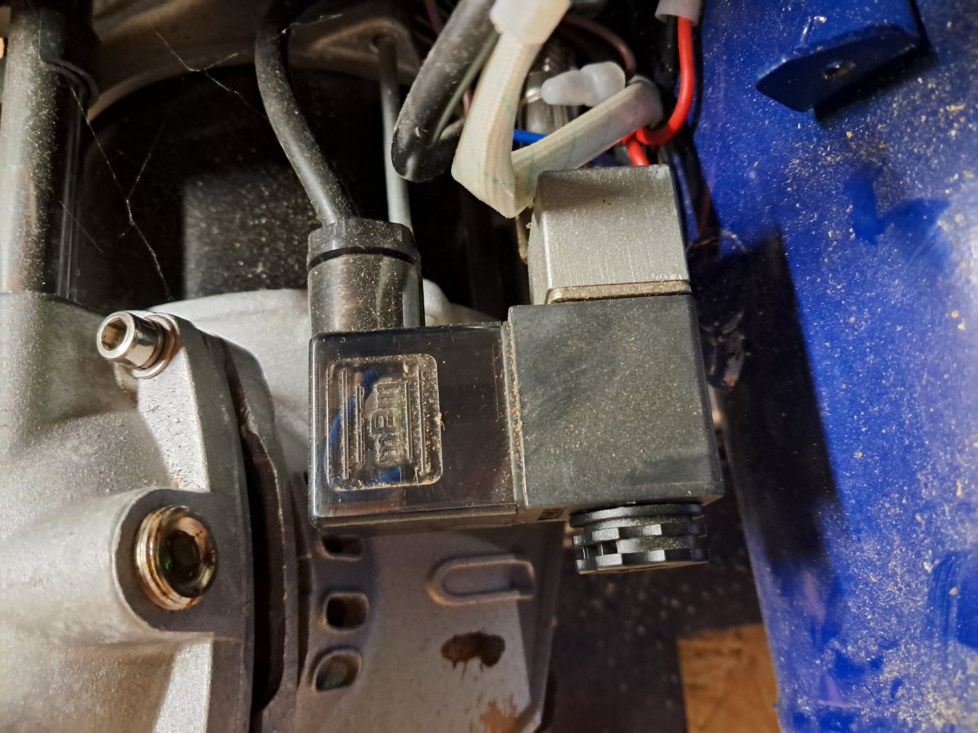

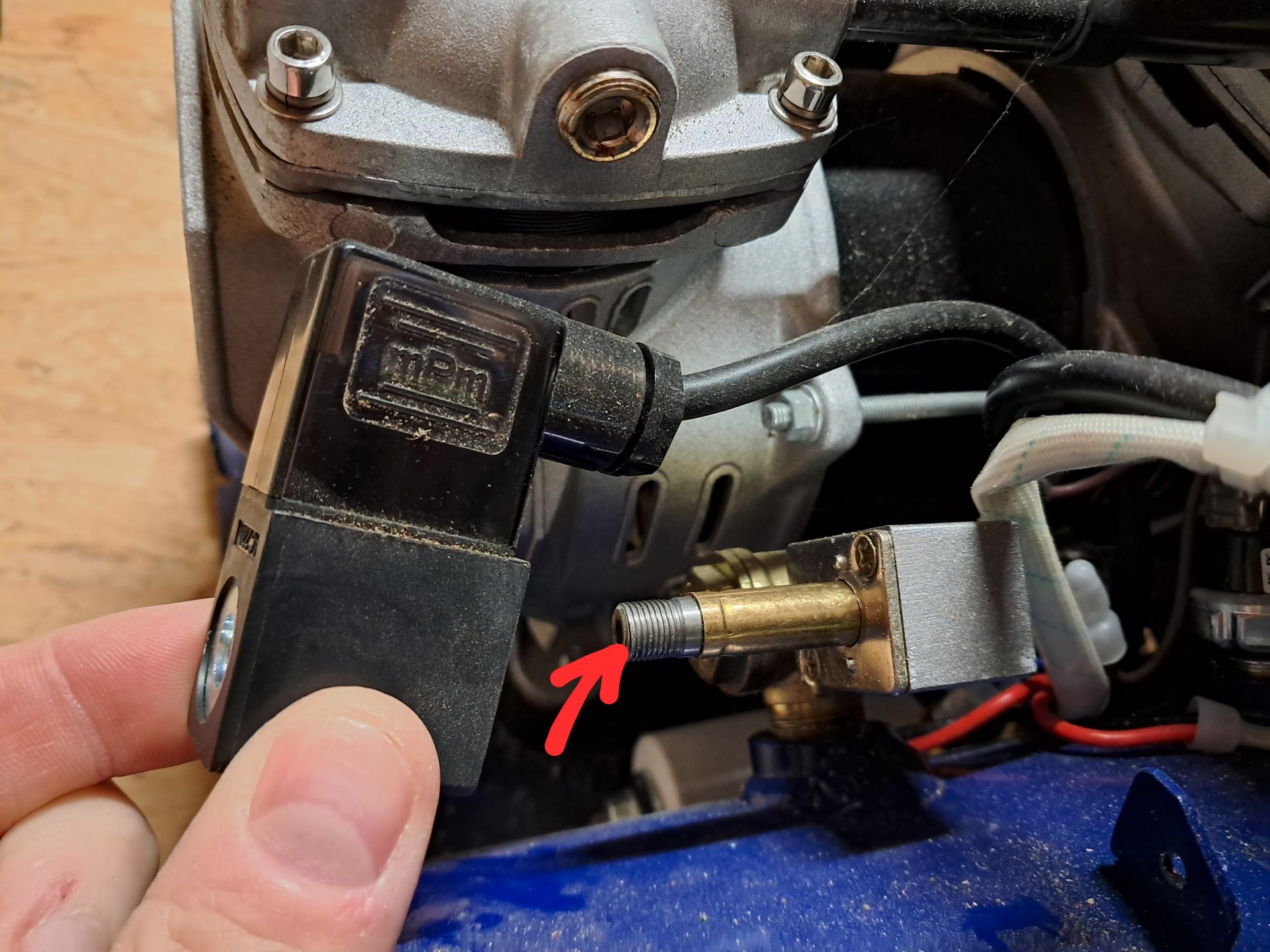

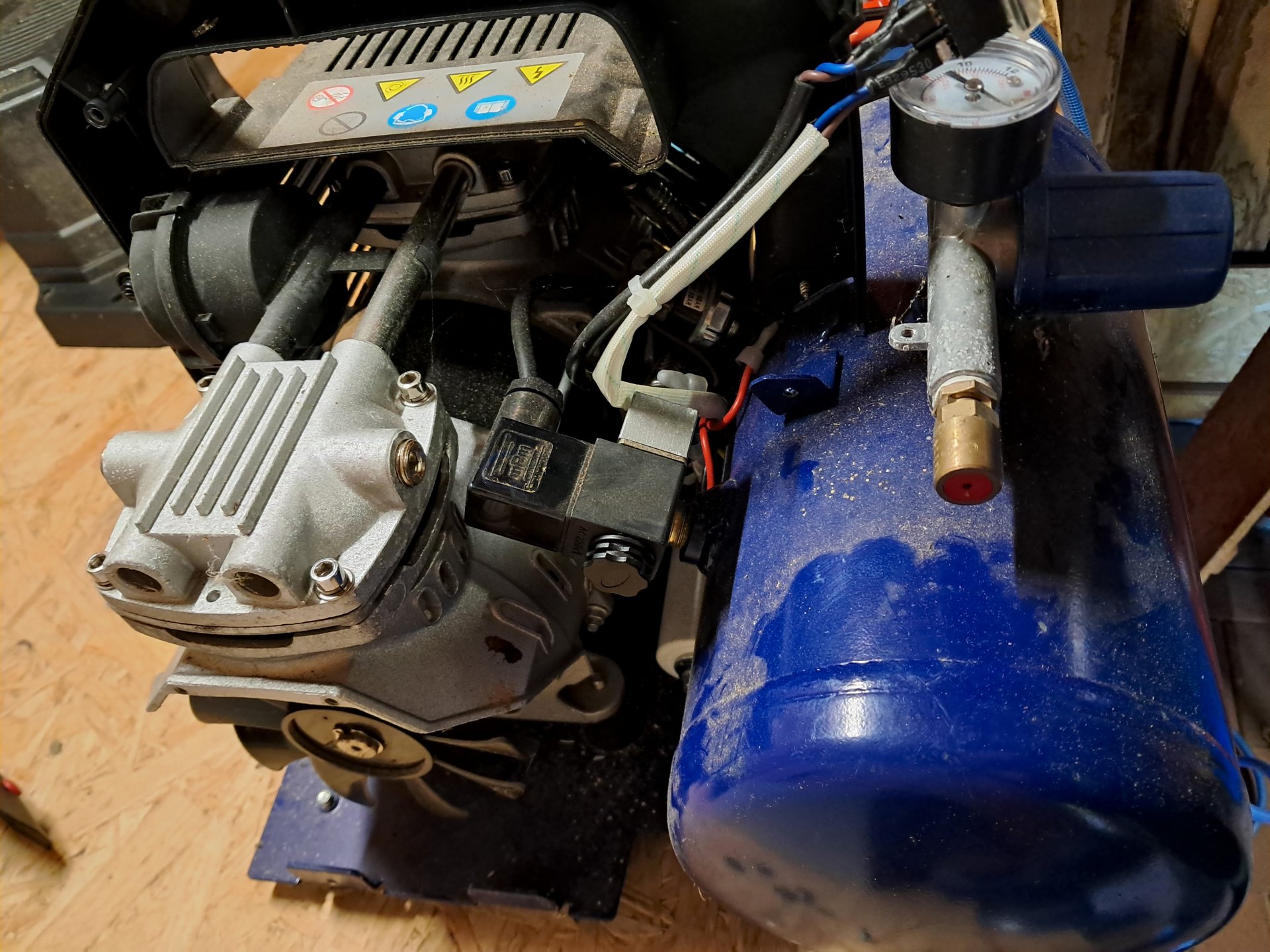

    Fasanenhof, danke für den Link, habe eine Explosionszeichnung bei eigenener Google Suche nicht gefunden. Ich habe den Deckel abgenommen. Es scheint ein Magnetventil zu sein. Teilenummer 108. Sobald ich wie gesagt die Spannung wegnehme, entweicht über das Rohr die Luft. Ich tippe, dass das Magnetventil das verhindern sollte, auch wenn keine Spannung da ist?
    Habe Fotos angehängt. Die Luft entweicht über das markierte, dünne Rohr.
    Ist das ein Sicherheitsmechanismus?
    Müsste ich jetzt Spannungen messen an dem Magnetventil oder anderen Stellen, um den Fehler weiter einzugrenzen? Oder muss "stumpf" ein neues Teil her?

    Magnetventile verschleißen. Man kann für das Ventil einen Rep-Satz oder ein komplettes Ersatzteil bestellen.
    Der Kolben wird normalerweise mit ein paar O-Ringen abgedichtet. wenn diese verschleißen oder zu alt werden, kann das natürlich die Ursache sein.
    Ich gebe aber zu: Ich verstehe die Funktion dieses Ventils nicht zu 100%. Die Verdichterstufe geht an das Rückschlagventil mit Magnetventil, von da auf den Druckbehälter.
    Aber es schaltet/klickt, wenn Strom anliegt?
    Es entweicht die Luft "durch" das Rohr? also es entweicht in montiertem Zustand über das Gewinde?

    Das Ventil sorgt für Druckentlastung zwischen Rückschlagventil und Verdichter. Das Ventil sollte im ausgeschalteten Zustand offen sein, und da bläst dann auch die Luft raus, wenn das Rückschlagventil undicht ist.
    Ohne dieses Ventil würde der Kompressor gegen den Kesselluftdruck anlaufen müssen, was je nach Kolbenposition nicht geht.

    Chris hat es genau auf den Punkt gebracht :-D Hatte noch bemerkt, dass es bei Einhell einen Chat gibt. Der super nette und kompetente Mitarbeiter hat es so bestätigt.
    Ersatzteil kostet bei Einhell 28€ zzgl. Versand. Mit etwas Geschick gibt es auch einzelne Komponenten des gesamten Magnetventil-Satzes.
    Der "obere Teil" des schwarzen Kastens bekommt noch Strom und schaltet auch bei Ein-/Ausschalten des Kompressors. Daher gehe ich das Risiko ein und bestelle nur die Magnetspule (der untere Teil mit den Technischen Daten drauf). Das sollte etwas günstiger sein. Ich frage mal bei Händler vor Ort an.

    ich habe mittlerweile ein Einsatzteil bestellt, zwar kein Originales von Einhell, aber trotzdem identisch in Größe und technischen Daten. Habe es ausgetauscht und das Problem bleibt bestehen.
    Hier nochmal ein Link zum Video:
    https://photos.app.goo.gl/C6siMQ9zukeWxAdM7
    Dann wird es wohl das Rückschlagventil sein. Habe es mal ausgebaut. Es sieht soweit nicht beschädigt aus. Fotos anbei. Eine Idee, was ich tun kann, damit es wieder läuft? Federspannung erhöhen? Das Gummi "fetten"?
