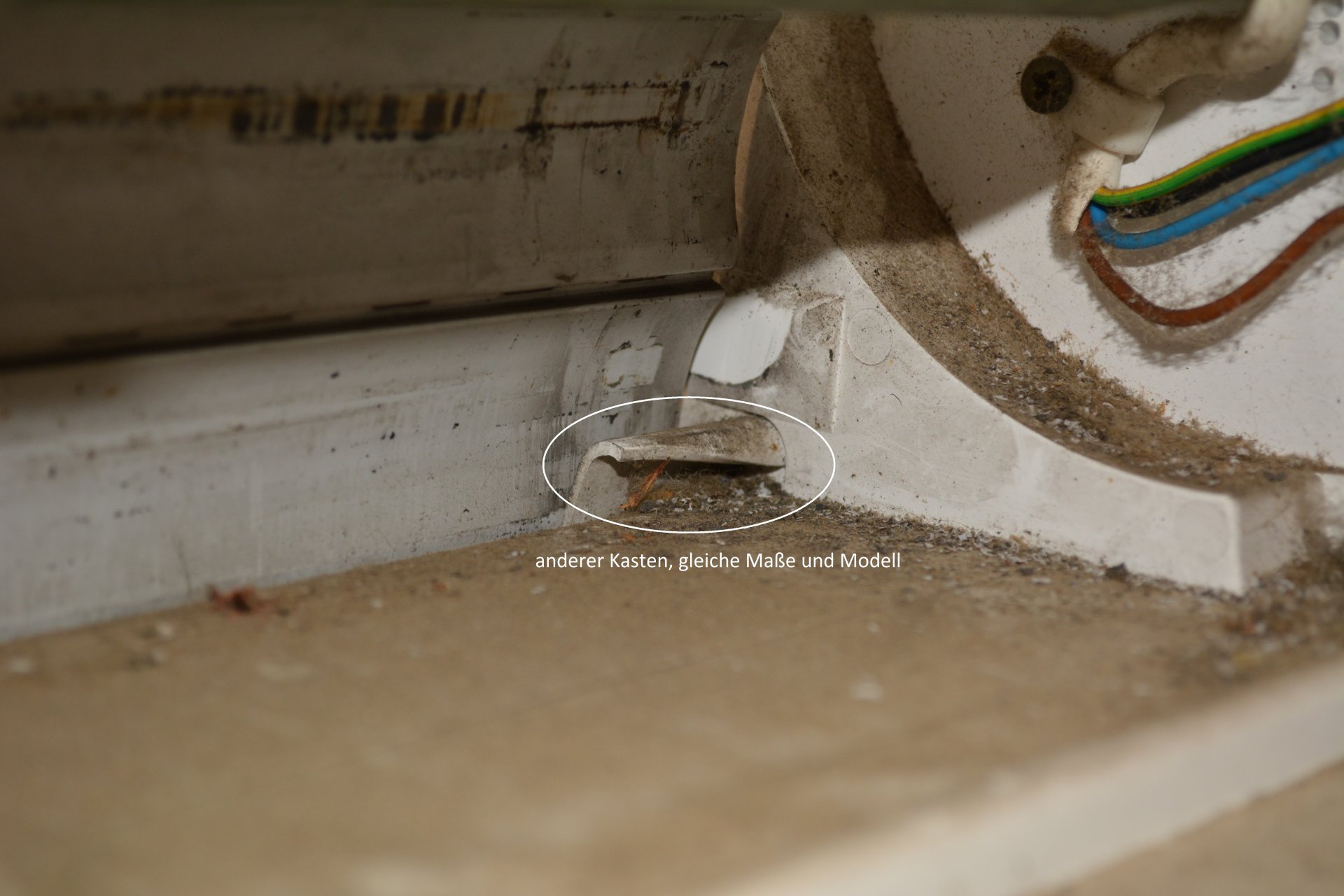

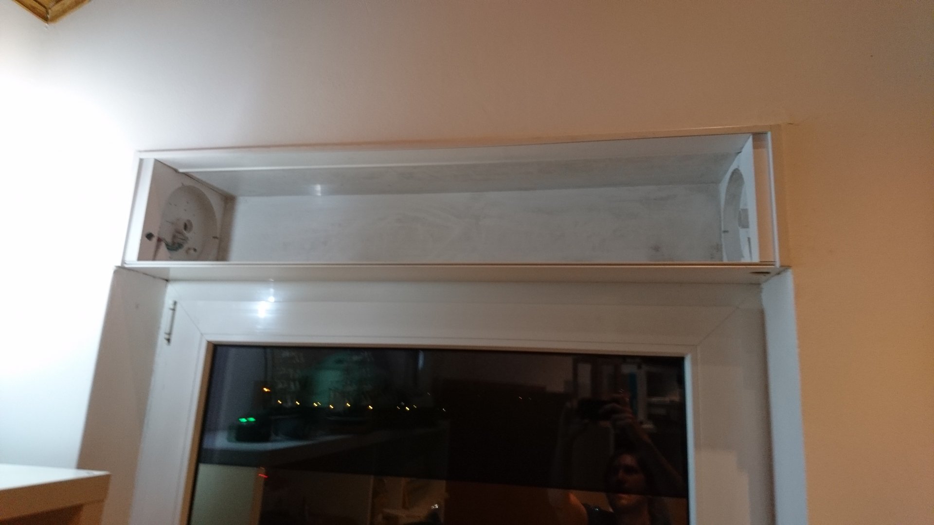

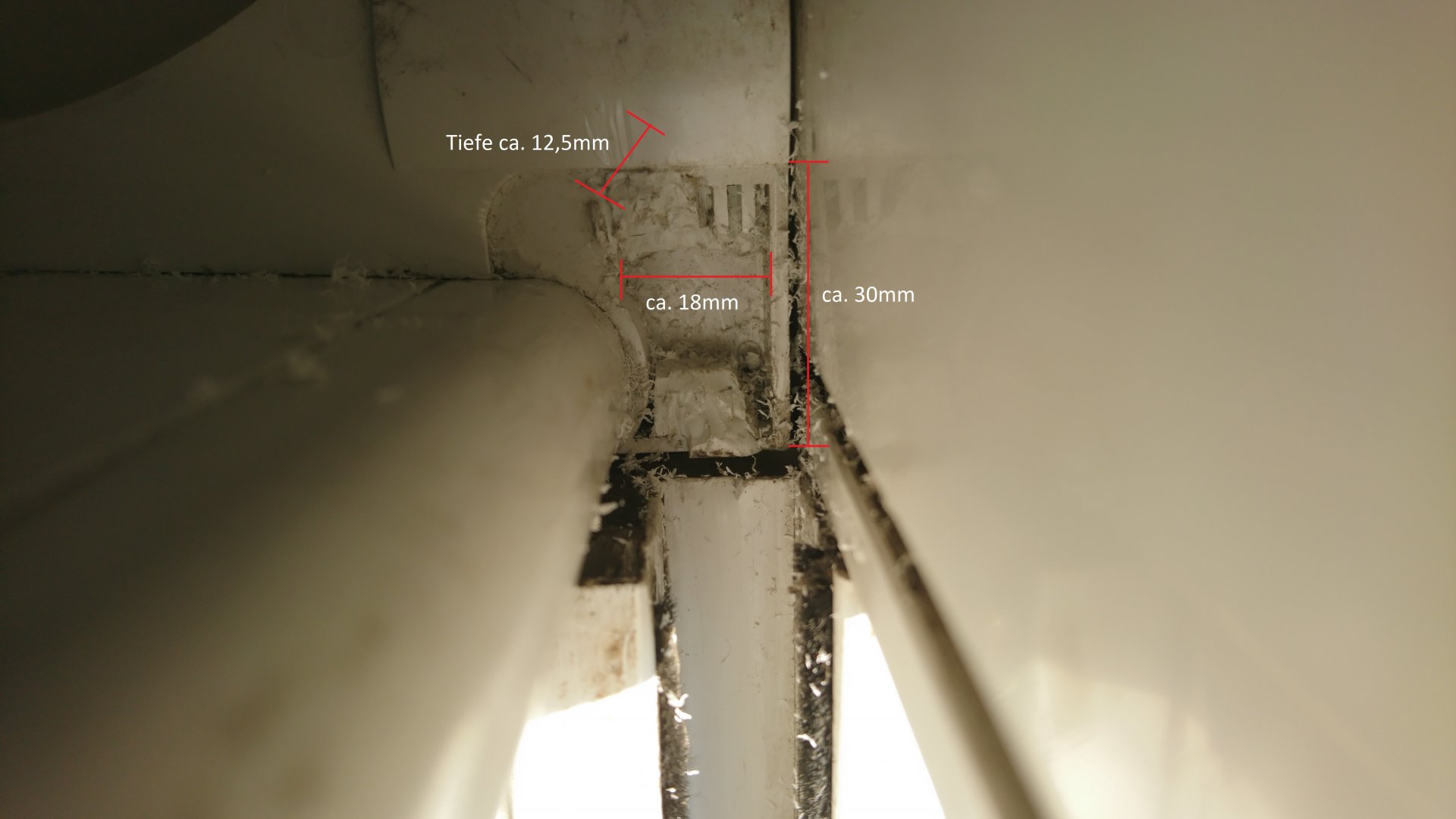

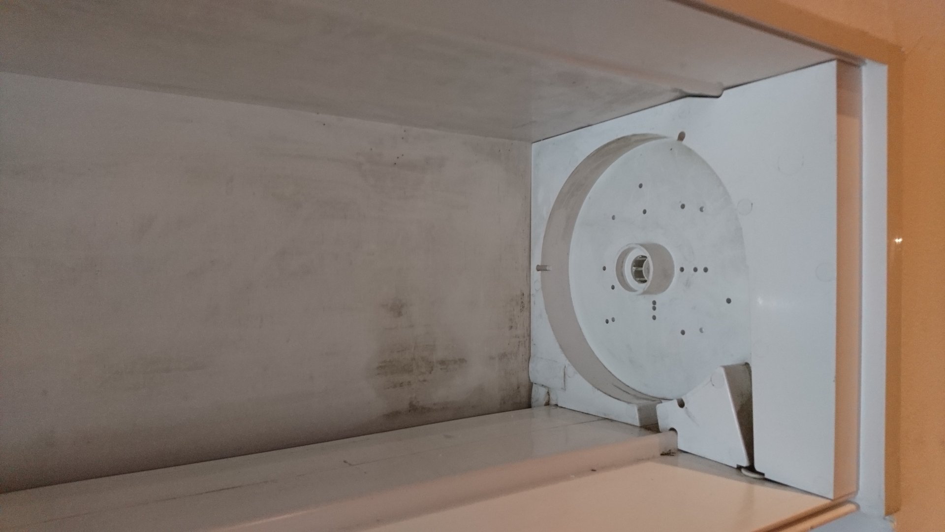

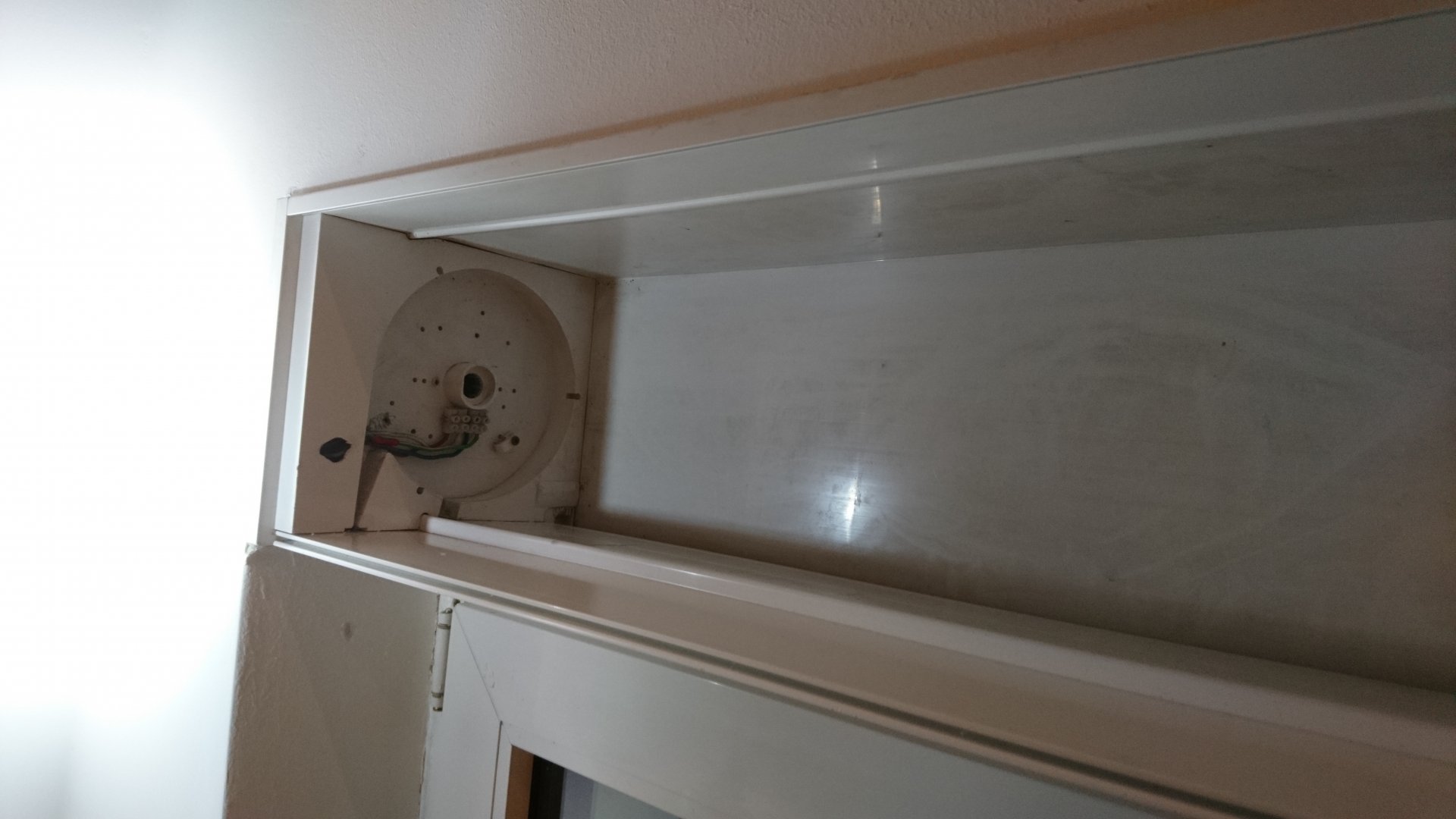

    ich bin auf der Suche nach neuen Einlauftrichtern bzw. Rolladenführungen, welche im Rolladenkasten befestigt werden und nicht auf der Rolladenschiene aufsetzen. Bisher habe ich nur letztere gefunden.
    Die Führungen sind auf beiden Seiten abgebrochen, so dass der Rolladenpanzer sich beim schließen verkeilt.
    Bisher habe ich nur einen Teil der alten Rolladenführung entfernt bekommen, bevor ich mit der Fummelarbeit weiter mache, wollte ich nachfragen, ob jemand evtl. den Hersteller oder eine Bezugsquelle für meine Führungs/Einlauftrichter kennt. Die bisherige Suche war leider nicht von erfolg gekrönt.
    Baujahr: 2000

    Es ist genauso wie thejack schreibt. Ich würde gerne den Hersteller in Erfahrung bringen um den Einlauftrichter eins zu eins ersetzten zu können. "Einlauftrichter" bei ebay einzugeben ist dabei wirklich keine große Hilfe, vor allem wenn man auf dem Bildern erkennt, dass der vorgeschlagene nicht passt.

    Sind die Rollladenkästen von VEKA ? Vielleicht mal nach VEKA Einlauftrichter googlen/Ebay suche und schauen ob was passt ?

    Hast Du eine Vermutung, dass es VEKA-Kästen sind? Dann würde ich die Google-Bildersuche in Anspruch nehmen.
    Leider findet man im Kasten nirgends einen Herstellername oder eine Herstellernummer. Niente. Also ob sich der Hersteller für den Kasten schämen würde. :D

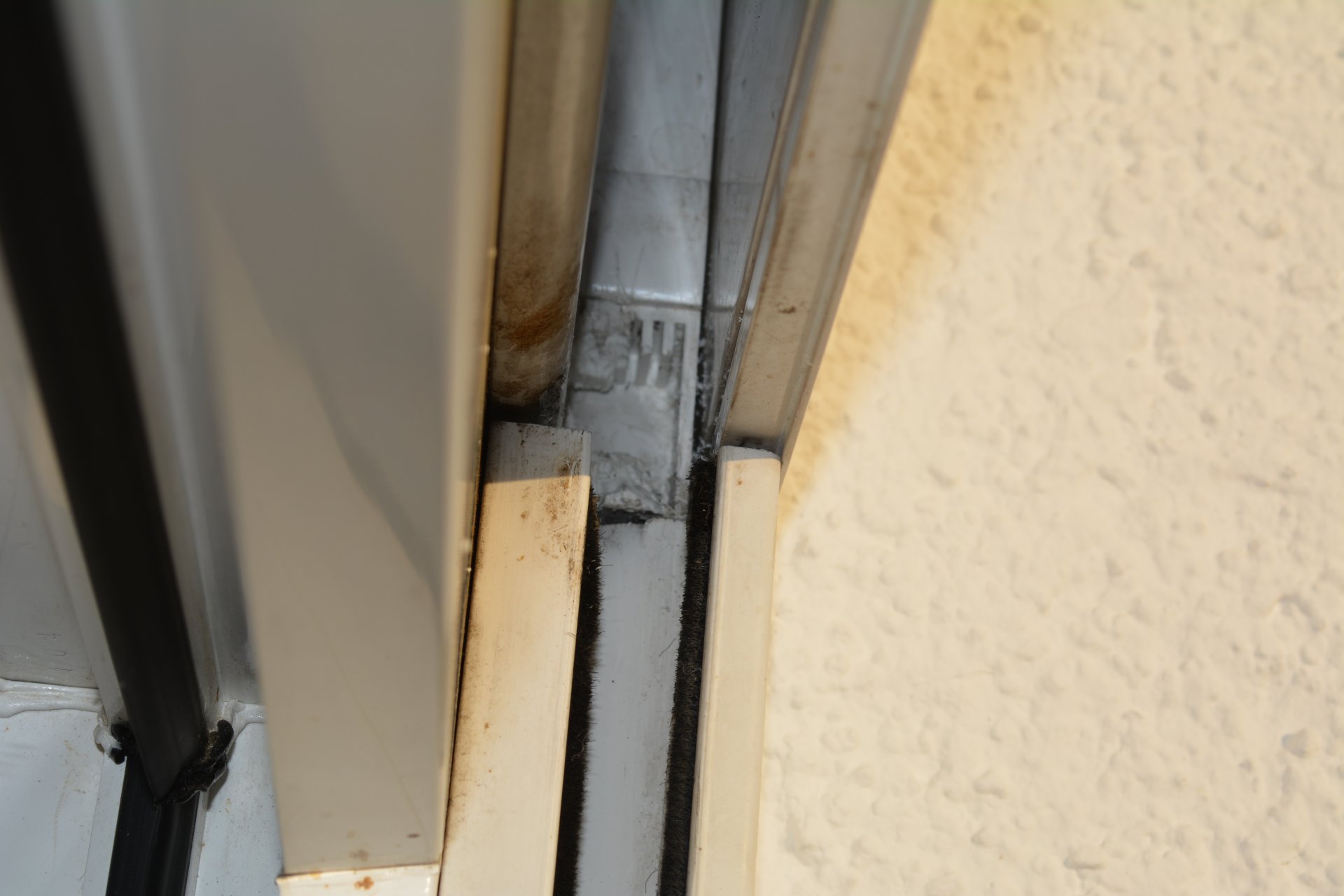

    Evtl. hat das Teil auch einen anderen Fachspezifischen Namen? Alle Einlauftrichter die ich finde, werden auf die Führungsschiene aufgesetzt. Meine wird seitlich in den Kasten geschoben. Was an sich intelligent ist, weil der Wechsel einfacher sein müsste, wenn man das Teil denn einfach rausziehen könnte (ohne Dremel, Zangen und Fluchen) und man das Ersatzteil finden würde:mega_lol:

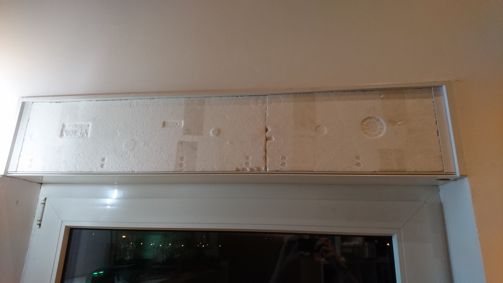

    Auf deinem zweiten Bild ist doch auf der Dämmung vom Rollladenkasten VEKA eingestanzt.
