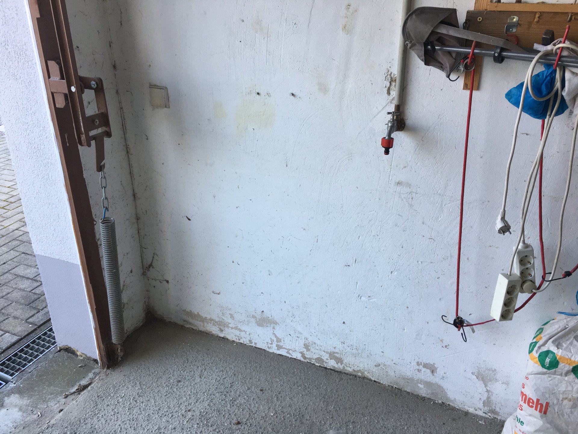

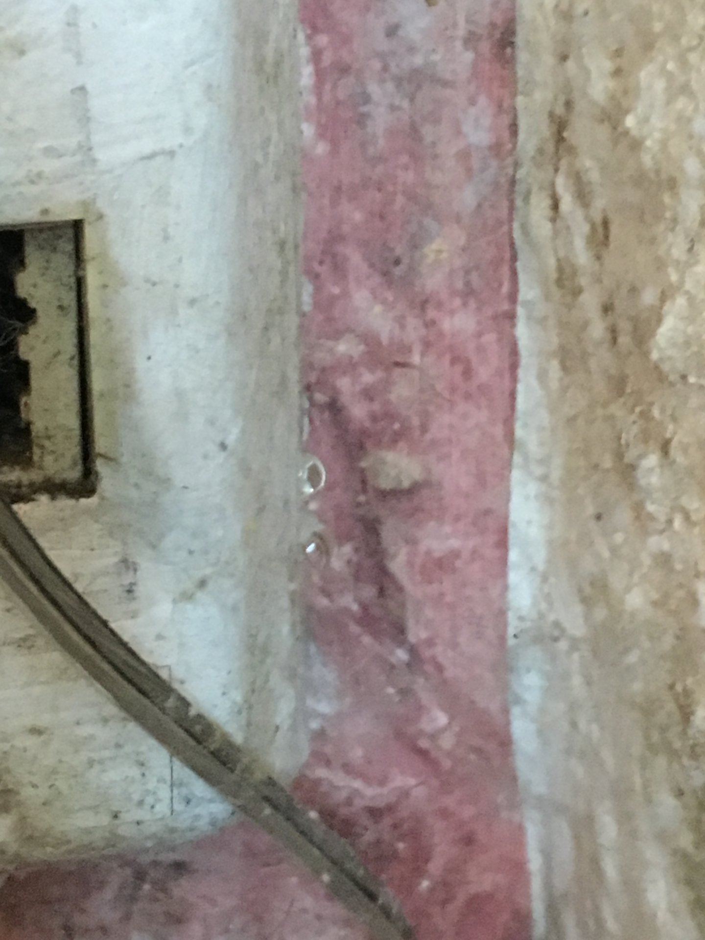

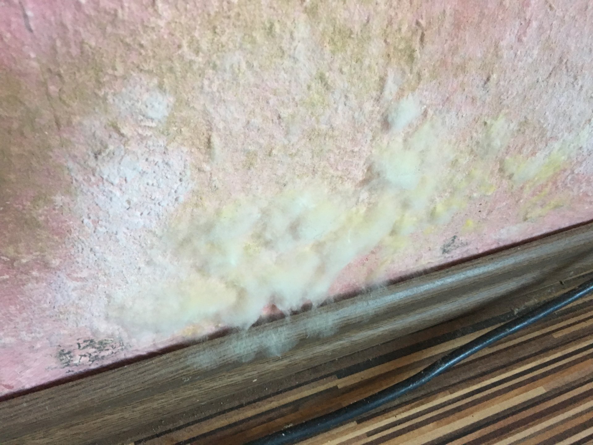

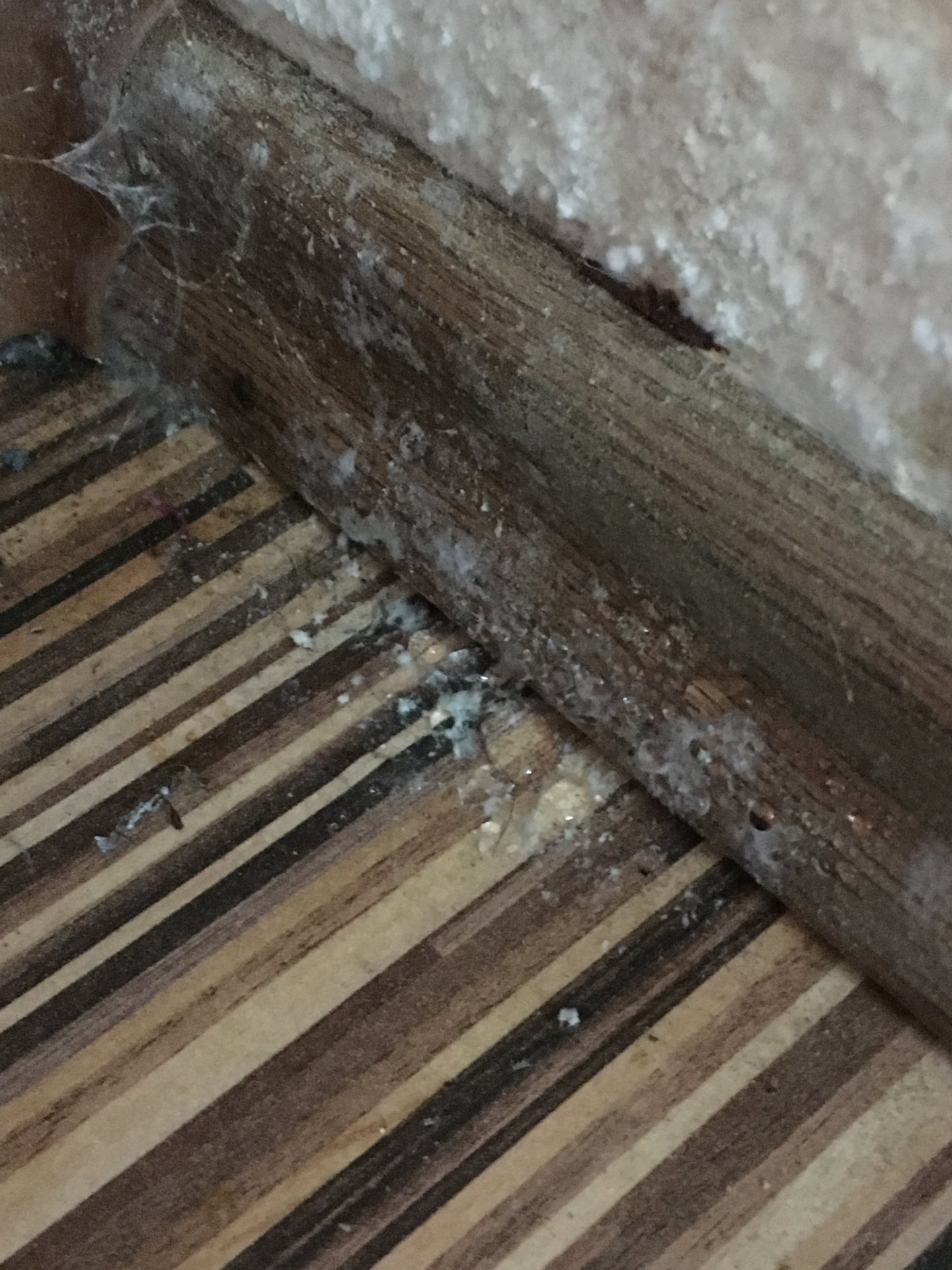

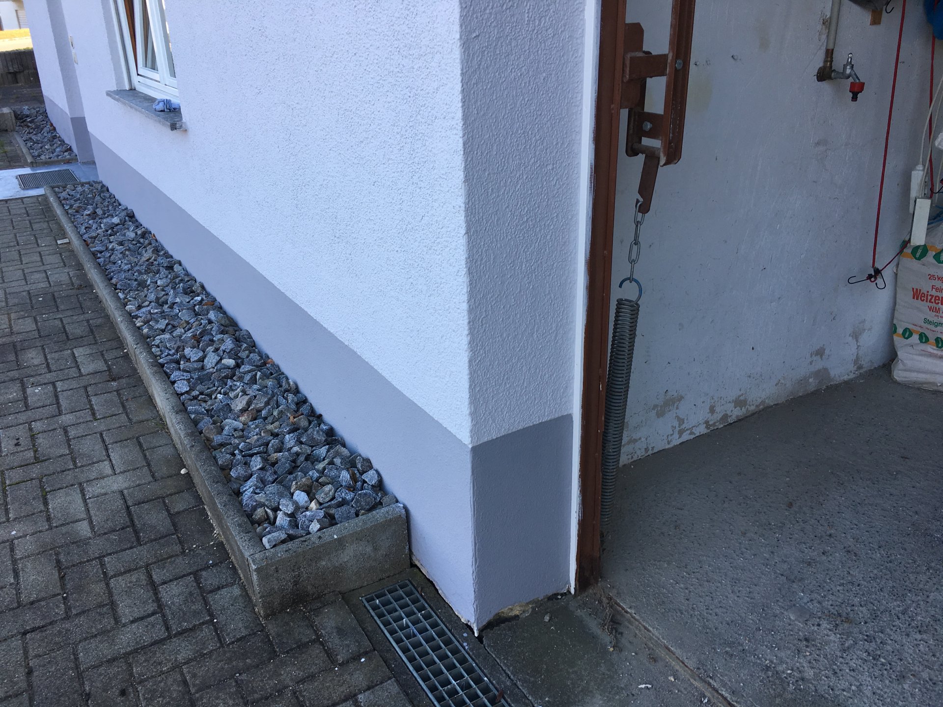

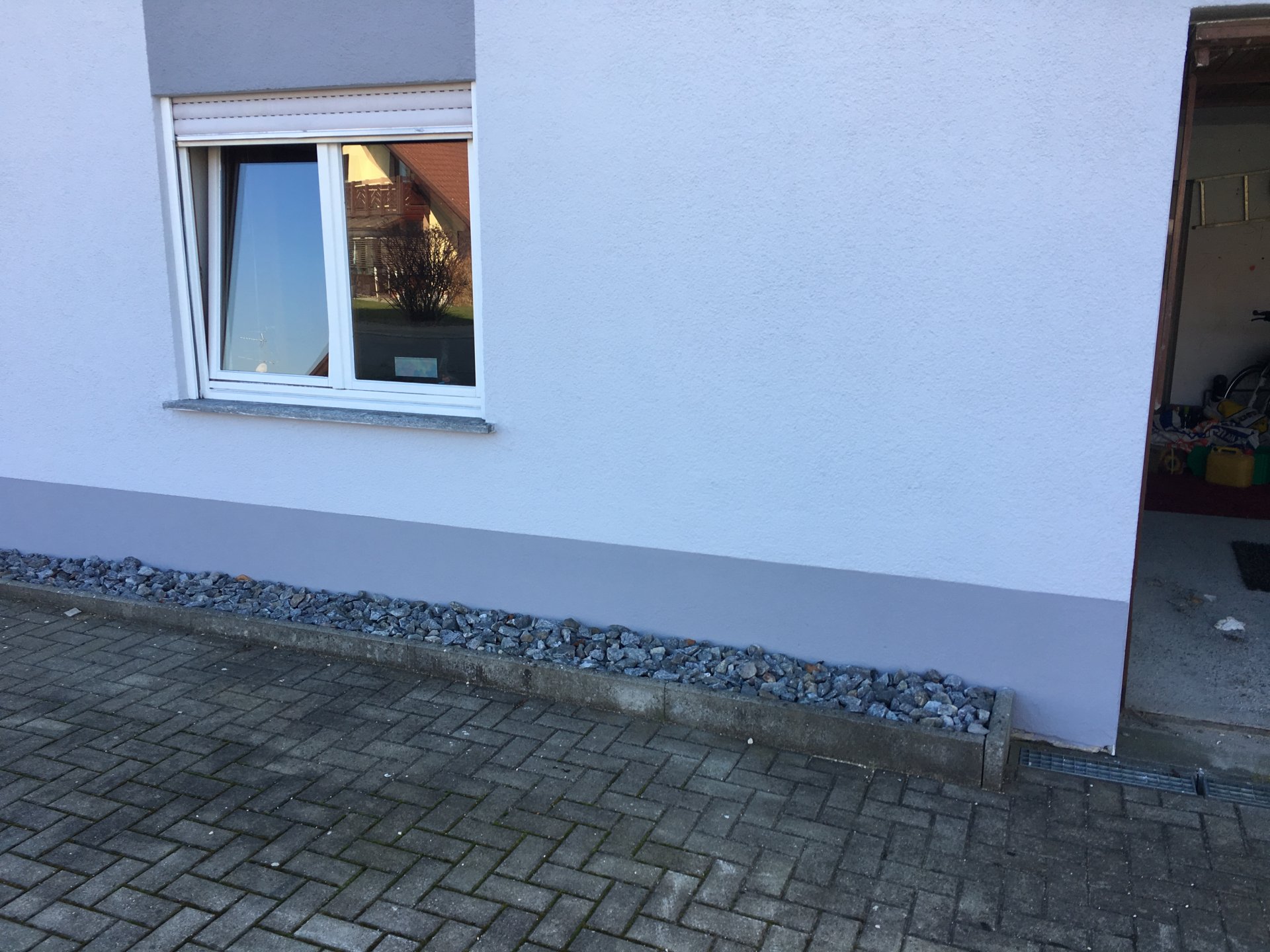

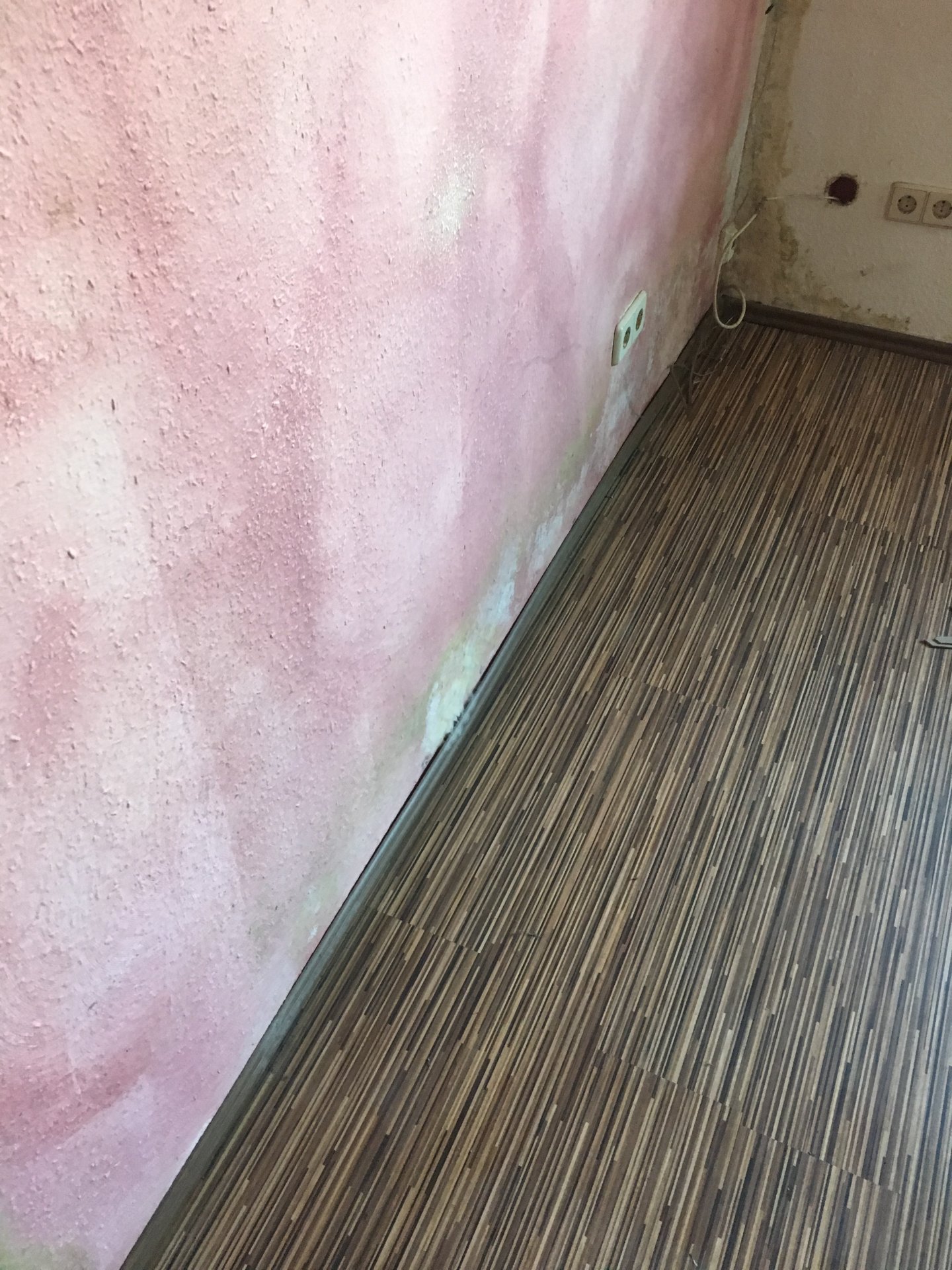

    Hallo, habe ein kleines Problem in unserer Einliegerwohnung Baujahr 1992.
    An einer Wand hat es zuletzt sehr geschimmel. Wohne nun 5 Jahre in dieser Wohnung und es war bis jetzt alles recht ok, dass es ziemlich feucht in einer Kellerwohnung ist, ist ja normal.
    Zum Problem bei mir, eine Betonwand die direkt zur Garage angrenzt ist richtig nass unten im Eck bis zur mitte der Garagenwand. Komisch ist dass die Aussenwände (gemauert) nicht so feucht sind wie die Betonwand zur Garage hin.
    Dachte schon an ein Haarriss in den Leitungen der Heizung da ich dieses Jahr schon das dritte mal Wasser nachfüllen musste. Doch das Wasser kann ja schlecht durch eine Betonwand laufen? Durch die gemauerte Wand wäre das ja möglich aber bei Beton?
    Drainage und Bitumen wurden erst vor ca 6 Jahren neu gemacht da das Problem mit Feuchigkeit schon länger bestand..
    Mein Bett stand ca 4 Jahre direkt an dieser Wand, vor einem halben Jahr habe ich dieses vorgezogen und eine leichte feuchtigkeit bemerkt.. Algen weggeputzt und rechts an der aussenwand eine Art braunen schimmel entfernt. Danach habe ich das Bett ca. 15cm von der Wand entfernt hingestellt um schimmel etc zu vermeiden. Aber so ging es nun nich einmal ein halbes Jahr und hatte Diesen weissen schimmel an der inneren Betonwand.
    Hier mal noch ein Paar bilder die evtl Weiterhelfen..
    Vielen Dank für eure Hilfe :)
    Schimmel mittig Garagenwand
    Wassertropfen an der Telefondose
    Rückseite von der Garage aus
    Feuchtigkeit bis zur hälfte des Raumes

    Grundsätzlich gibt es zwei Möglichkeiten für Schimmel:
    1. Nasse Wand durch aufsteigende Feuchtigkeit / externe Feuchtigkeitsquellen (Regenfallrohr, Heizungsrohr, Kalt/Warmwasser, Abwasserssystem)
    2. Kondensation.
    Diese Beiden Möglichkeiten sollten definitiv durch eine Fachfirma vor Ort abgeklärt werden.
    Rätselraten per Ferndiagnose ist hier schwierig.
    Grundsätzlich kann man aber feststellen, das es sich um eine unbeheizte Außenwand handelt, die auch noch mit Tapete beaufschlagt ist.
    Also müssen zuerst die Tapete und die Fußleisten an beiden befallenen Wänden entfernt und fachgerecht entsorgt werden (= direkt durch das Fenster).
    Der darunter befindliche Putz sollte zumindest 8 mm abgefräst werden.
    Auch die Unterseite des Laminates ist zu prüfen.
    Eventuelle seitlich am Wand- Sohlenanschluß eindringende Feuchtigkeit kann durch eine Rissverpressung gestoppt werden.
    Der Fußbodenaufbau ist zu prüfen.
    Sollte es nur Kondensation sein:
    der betroffene Bereich (Fensterwand und Garagenwand) sind entweder ausreichend zu dämmen oder es muss eine ausreichende Beheizung der unteren Bereich stattfinden (Fußleistenheizung, wenn dies nicht ausreicht: Heizschlange senkrecht an der Außen-Ecke der Außen-Wand hoch verlegen).

    Das ist doch kein neues Thema und wiederholt sich oft. Erstmal würde ich die Temperatur und die Feuchte messen dazu braucht man ein Thermohygrometer mit auf Aufzeichnung wie z. B. TH 503. Kostet um 20 Euro.
    Die Temperatur und rel.Feuchte im Raum (nicht an einer Aussenwand) in ca. 1,5 mtr. Höhe messen.
    Was klar ist, ist die Bodentemperatur diese ist meist zwischen 8- 12 Grad (angelehnt an die Kaltwassertemperatur). Wenn nun - was man am Bild nicht erkennt, die Bodentemperatur oder der Bodenwandanschluß diese Temperatur erreicht dann darf die Luftfeuchte nicht über 50 bis 60 % erreichen sonst fällt Tauwasser aus. Siehe auch : Temperatur, Feuchte, Taupunkt, Wohnklima.
    Bei Beton ist die Wärmedämmung sowieso schlecht und wenn dann noch Feuchte dazu kommt dann ist der Schaden vorprogrammiert.
    Gibt es denn, was oben schon vorgeschlagen wurde die Möglichkeit den Boden-Wandanschluß zu erwärmen z. B. mit dem Vorlauf aus der Heizung?
    Nun kommt noch dazu, dass auch richtig geheitzt und gelüftet wird. So einfach wie oft geschrieben wird ist dies nicht. Mehrmals am Tag? Wenn draußen die Feuchte in der Luft höher ist wie innen wie soll dies gehen?

    Heute haben wir noch einen bekannten Gipser dazu gezogen, er hat sich das angeschaut und meinte das es schwitzwasser wegen der Raumfächte ist. Ich soll es mal die nächste Zeit beobachten und nicht wieder sauber machen wie letztens.
    Wäre es denn Sinnvoll die Betonwand von der Garage aus zu dämmen? Wenn ich den Wohnraum von innen dämme schimmelt es ja nur hinter der dämmung.

    Wie auf bild Nr. 4 zu sehen müsste ich nur ein paar lichtschalter und den wasserhahnen ein stück raussetzen danach wäre die dicke dann bis zum garagentor möglich..
    wie viel cm wären da denn so angebracht?

    Können Sie mal die Temperatur im Eckbereich messen?
    Wenn der Raum höherwertig genutzt wird d.h. um 20 Grad welche Temperatur ist denn im unteren Eckbereich?
    Einfach ein Thermometer auf den Boden gelegt.
    Interessant ist dass Wassertropfen über der Sockelleiste vorhanden sind, dies ist doch meist Tauwasser.
    Welche Heizung ist denn im Raum? Wo ist der Heizkörper angebracht und wird denn ständig geheitzt - zumindest wenn es kalt ist?

    Um aktuelle EnEV Vorschriften zu erfüllen, müsstest du eine sehr starke Dämmung anbringen, vermutlich im Bereich von 16cm oder mehr je nach Material.
    Das wird sich vom Platz her mit dem Garagentor vermutlich gar nicht ausgehen.
    Um in einen Bereich der vermutlichen (WSchVo 1982, bei BJ 1992), also U-Wert ca 0,60 zu kommen, brauchst du so ca 6-8 cm Dämmmaterial.
    Das würde (ohne weitere Details zu kennen) vermutlich ungefähr den restlichen Außenwänden entsprechen.
    Ist aber laut EnEV nicht zulässig :)
    Aber jeder cm bringt in diesem Fall (Betonwand) eine massive Verbesserung. Sozusagen helfen 2-3 cm auch schon extrem.

    @TE:
    Sie haben jetzt ja genug Meinungen gelesen.
    Das es wahrscheinlich ein Taupunktsproblem ist, hatte ich ja schon dargelegt.
    Uns
    z.B. von Bromm: "Einfach ein Thermometer auf den Boden gelegt."
    Mit diesem fachlichen Hintergrund von Bromm: Machen Sie das einfach mal. :)

    Ob Kondensation das EINZIGE Problem ist bezweifle ich, wenn ich mir den unteren Bereich der Wand auf der Garagenseite anschaue.
    Wenn man etwas messen will, so sollte man das planen und richtig und gezielt messen
    Eine Bohrmaschine könnte hier sehr hilfreich sein, wenn man die Wandfeuchte exakt bestimmen will.
