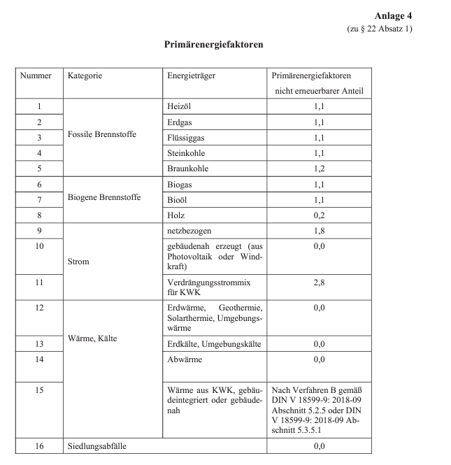

    Laut Anlage 4 Nummer 2 GEG hat eine Heizung, die mit Erdgas betrieben wird, einen Primärenergiefaktor von 1,1.
    Das bedeutet nach meinem groben Verständnis, dass der errechnete Endenergiebedarf mit dem Primärenergiefaktor von 1,1 multipliziert wird und so den Primärenergiebedarf ergibt. Das müsste auch über den Energieausweis nachvollziehbar sein. Wenn du jetzt z. B. so Sanieren wölltest, dass dein Gebäude die Anforderungen an ein KfW Effizienzhaus 85 erfüllt, dann müsstest du den Primärenergiebedarf (neben der Reduzierung des Transmissionswärmeverlusts) soweit reduzieren, dass du nur 85 % des Primärenergiebedarf des Referenzgebäudes hast. Bei den niedrigeren Effizienzhausstandards (z. B. 55, 40) müsste das dann analog dazu sein was den Primärenergiebedarf angeht. So wie ich das verstehe hat das Referenzgebäude eine kleineren Primärenergiefaktor als 1,1, weil es neben der Gasheizung noch eine Solarthermieanlage zur Trinkwassererwärmung hat.
    Wenn du jetzt unbedingt eine KfW-Förderung wölltest, könnte man vielleicht mal prüfen, ob man den Primärenergiebedarf ausreichend reduzieren könnte, während die Gasheizung nicht getauscht wird. Man kann den Primärenergiebedarf ja einerseits dadurch reduzieren, in dem man die vorhandene Gasheizung durch Solarthermie, Photovoltaik oder eine Wärmepumpe ergänzt (Primärenergiefaktor wird kleiner) und andererseits in dem den Wärmeschutz durch Dämmmaßnahmen (z. B. Dach, Fassade, Fenster, Kellerdecke/Bodenplatte) verbessert (Endenergiebedarf wird kleiner).
    Wenn du es stattdessen über die Einzelmaßnahme abwickelst, dann könntest du z. B. die Dachsanierung, die Fassadendämmung, die Heizungsoptimierung jeweils sachlich und zeitlich getrennt voneinander als Einzelmaßnahme gefördert bekommen. Du dürftest halt jeweils bestimmte U-Werte nicht überschreiten bzw. andere Anforderungen abgegrenzt für die Einzelmaßnahme erreichen.
    Ich kann dir jetzt nicht sagen, was in deinem Einzelfall besser ist. Wenn du ein konkretes Bild hast, von dem was du alles machen möchtest, kannst ja vielleicht auch mal die beiden Optionen vergleichen bzw. vergleichen lassen.

    So sehen die Faktoren aus.
    Wenn man nur die Faktoren betrachtet, müsste ein Wärmepumpe mit dem Faktor 1,8 deutlich schlechter abschneiden, als die Braunkohleheizung.
    Aber daneben steht noch die Effizienz. Gas macht aus einem Teil Gas genau einen Teil Wärme. Eine WP aus einem Teil Strom jedoch 4 Teile Wärme. Deshalb ist die WP trotz schlechterem Faktor besser.
    Der Primärenergiefaktor zeigt also nur das das Verhältnis von eingesetzter Primärenergie zu abgegebener Nutzenergie an. Bei Strom aus dem Netz gibt es natürlich deutliche Verluste, bis der Strom bei Dir zuhause ist.
    Strom aus der PV ist regenerativ und deshalb auch perfekt für die WP und natürlich die Berechnung der Energieeffizienz eines Hauses.

    Ich hatte das bisher so gedeutet, dass man bei der Wärmepumpe den Primärenergiefaktor für Netzstrom (1,8) mit einem der Primärenergiefaktoren aus Nummer 12 (0) in Abhängigkeit der JAZ verrechnen muss. Also bei einer JAZ = 3,5 z. B. Primärenergiefaktor = 1,8 / (1+3,5) = 0,4
