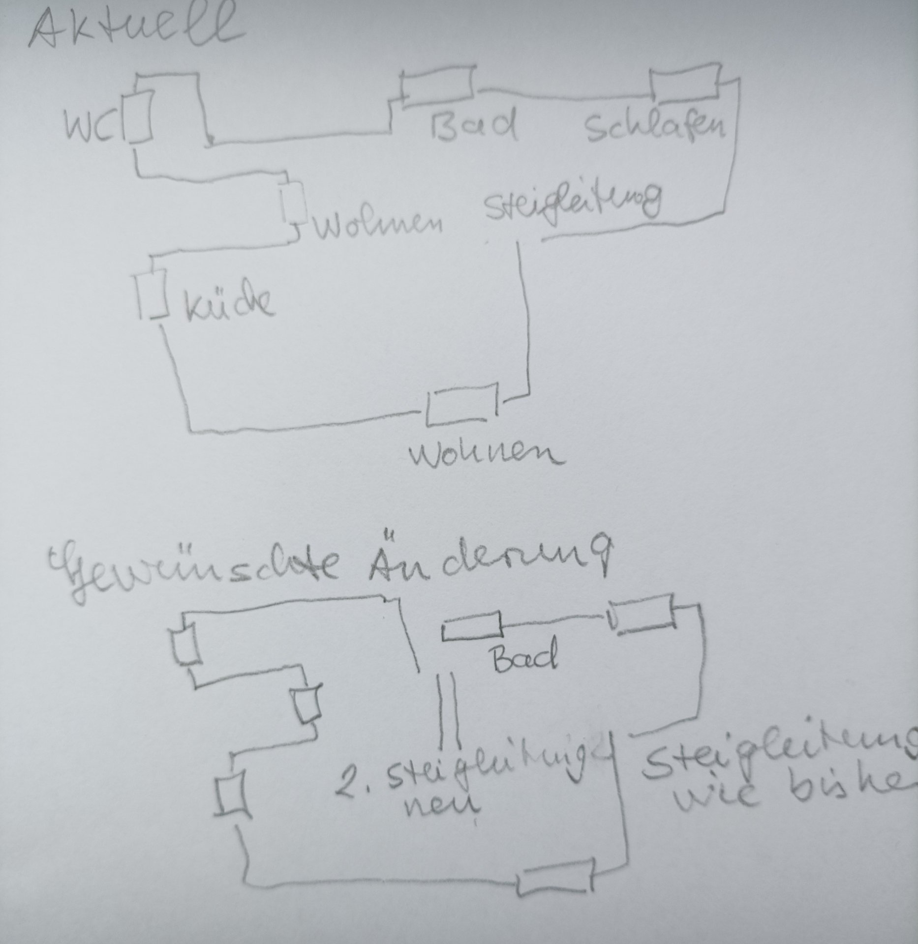

    Bei einer Einrohrheizung sind in jedem der beiden Stockwerke 6 Heizkörper in Reihe.
    Das System funktioniert für die letzten beiden Heizkörper im Stockwerk schlecht.
    Meine Vorstellung ist, die letzten beiden Heizkörper mit einer eigenen Steigleitung zu versorgen. Das wäre technisch ohne allzu großen Aufwand möglich. Es wären zwei Durchbrüche der 30 cm starken Betondecken (Keller-Parterre, Parterre-1. Stock) nötig. Die Steigleitung hätte 4 Heizkörper zu versorgen, zwei je Stockwerk.
    Kann man eine Einrohrheizung ohne großen Aufwand so auftrennen, dass die letzten beiden Heizkörper ein eigenes Einrohrsystem bilden.
    Es geht um eine prinzipielle Einschätzung. Wird so etwas gemacht?

    Eher Unsinn. Wenn du schon eine Steigleitung verlegst dann stellst du gleich alles auf normal (zwei Rohr) um

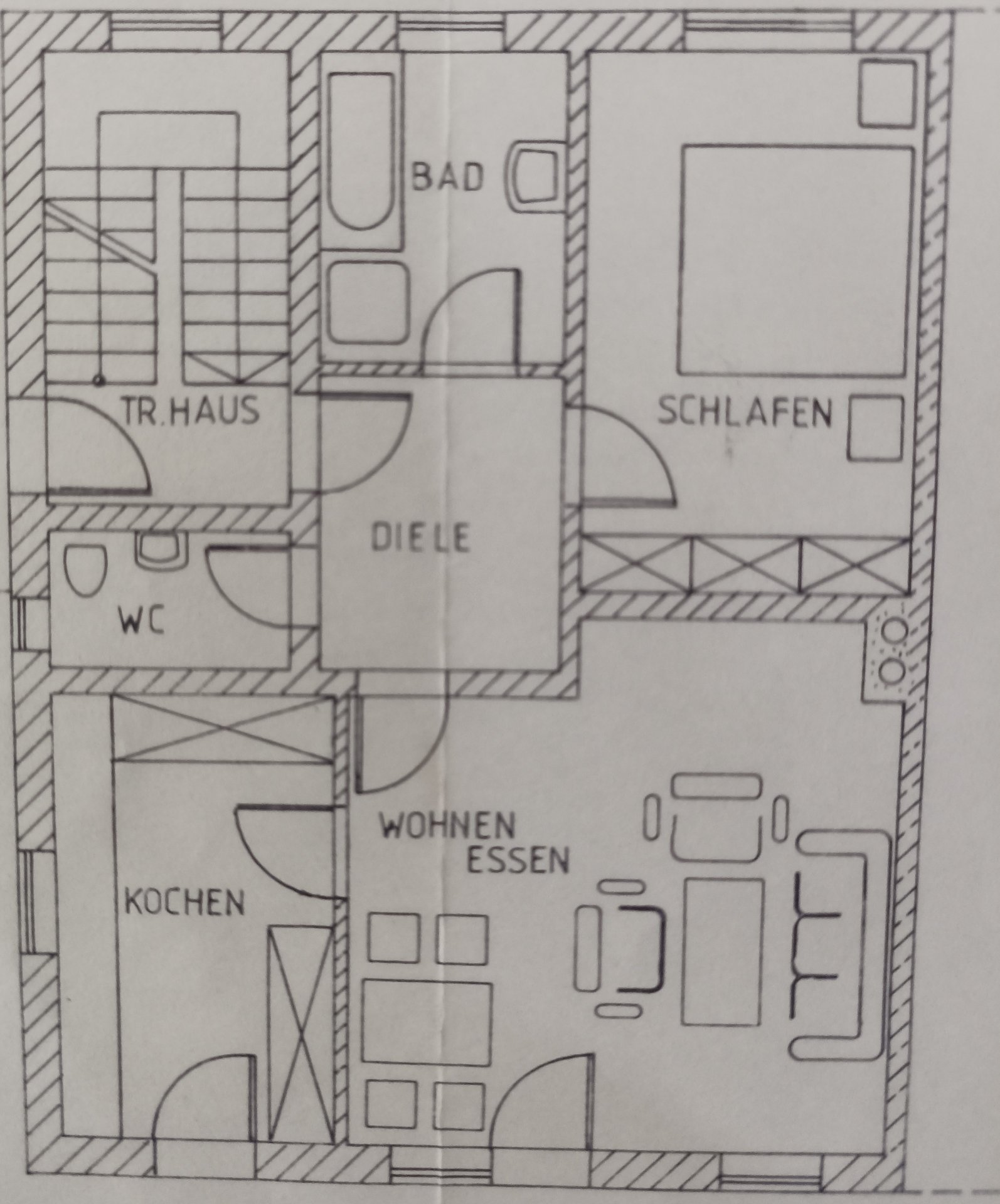

    Ich versuche immer die optimale Lösung zu finden. Eine große Lösung ist eventuell nicht nötig, da die Erweiterung schon zur gewünschten Verbesserung führt. Bei einer Auftrennung hätte der ursprüngliche Einrohrstrang nur noch 4 Heizkörper zu versorgen.
    Heizkörper:
    1: Wohnen Essen unter dem Fenster rechts
    2: Kochen unter dem Fenster
    3: Wohnen Essen hinter der Tür
    4: WC unter dem Fenster
    5: Bad unter dem Fenster
    6: Schlafen unter dem Fenster
    Mein Plan:
    Heizkörper 1 bis 4 das bisherige Einrohrsystem
    Heizkörper 5 bis 6 ein zweites Einrohrsystem
    Die zusätzliche Steigleitung würde im Keller unter das Bad geführt und würde dann durch das Bad von Parterre in den ersten Stock verlaufen. Es wäre zwei Deckenbohrungen notwendig. Vom Keller nach Parterre und von Parterre in den ersten Stock.
    Die Heizkörper im Schlafzimmer würde über die bestehende Verbindungsleitung vom Bad aus versorgt. Ideal wäre es, wenn man Bad und Schlafzimmer jeweils sogar als Zweirohranschluss ausführen könnte.

    Vielleicht sind Heizkörper und Wärmeerzeuger nur nicht sauber eingestellt? Wenn man den Aufriss macht dann würd ich auch direkt auf Zweirohr umstellen.

    Momentan geht es mir nur um das eigene Verständnis, wie die Leitungsführung aussehen kann.
    Siehe Bild
    Der Heizkörper im Bad ist über den Heizkörper im WC an die Ringleitung angeschlossen.
    Man könnte mit relativ geringem Aufwand am Eingang des Heizkörpers im Bad die jetzige Ringleitung auftrennen und die Rückführung über die zweite Steigleitung, die im Bad durch die Kellerdecke kommen würde, zurück zur Heizung führen.
    1) Die Heizkörper im Bad und WC könnten an die neue Steigleitung angeschlossen werden und die Rückleitung der ersten Steigleitung nutzen, die ja vom Heizkörper im Schlafzimmer zur bisherigen Steigleitung führt.
    2) Ginge es eventuell auch den Bad- und den Schlafzimmerheizkörper so anzuschließen, dass sie jeweils ein Zweirohrsystem bilden?
    - Dann würde im Bad der Rücklauf des jetzigen Einkreissystems an den Rücklauf der Steigleitung 2 angeschlossen.
    - Der Heizkörper im Bad würde an die Steigleitung zwei mit Vor- und Rücklauf angeschlossen.
    - Der Heizkörper im Schlafzimmer würde über die jetzige Verbindung der Heizkörper Bad und Schlafzimmer an den Vorlauf der Steigleitung 2 angeschlossen, der Rücklauf des Schlafzimmerheizkörpers würde über den jetzigen Rücklauf der Steigleitung 1 erfolgen.
