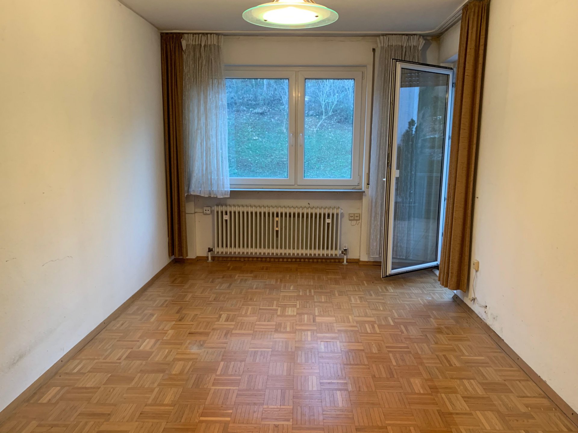

    Liebe Experten,
    wir haben im Haus eine Einrohrheizung und die auf den Bildern ersichtlichen Heizkörper. Damit man hinter den Heizkörpern besser Streichen kann und zum Zwecke des Lackierens der Heizkörper würden wir diese gerne demontieren lassen (10 Stück) und danach wieder montieren.
    Kann das ohne großen Aufwand bewerkstelligt werden? Eine Einrohrheizung ist ja immer etwas anfälliger. Was denkt ihr, wieviel Zeit ein geübter Handwerksbetrieb benötigen wird?
    Vielen Dank alle zusammen für die Antworten und einen guten Start ins Wochenende!

    Also am einfachsten ist es das Wasser komplett abzulassen und danach die Heizung wieder zu befüllen.
    Dann brauchst Du auch keine Firma um die Heizkörper zu demontieren.

    Vielen Dank für die Antwort. Das Problem ist, dass es sich um ein Mehrfamilienhaus handelt und ich das Wasser nicht getrennt für die Wohnung ablassen kann.

    Die Heizkörper müssen genauso wieder montiert werden, wie sie eingebaut sind.
    Es ist nicht klar ersichtlich, ob die Einregulierung der Durchflussmengen an den Vorlaufventilen oder an den Rücklaufverschraubungen stattgefunden hat. Deshalb würde ich es ohne Fachkentnisse nicht selbst abbauen sondern einen Fachbetrieb brauftragen. Der kann das nämlich so machen, dass die Einstellwerte beibehalten werden. Das spart den teuren hydraulischen Abgleich fürs ganze Haus.
    Noch etwas: Auf dem Foto sieht es so aus, als hättet Ihr noch Heizkostenverteiler nach dem Verdunsterprinzip. Die Heizkörper müssen deshalb nach dem Abbau hochkant gelagert werden und dürfen nicht gelegt werden.

    An den alten Heizkörpern ist sicherlich nichts abgeglichen...
    Man kann auch die Thermostate demontieren und mit Baukappe den Vorlauf ganz schließen. Am Rücklauf kann man auch ganz abdrehen.
    So kann man den Heizkörper demontieren ohne im ganzen Haus Wasser zu entfernen.

    Vorsicht mit solchen Ratschlägen Herr Architekt. Einrorheizungen haben auch schon früher ohne Abgleich nicht funktioniert und einstellbare Rücklaufverschraubungen kann man absperren, ohne den Abgleich zu verstellen.

    Das ist ja nicht die Frage, aber ein hydraulischer Abgleich einer Einrorheizung im Mehrfamilienhaus ist nicht mehr hne und wenn man sich den ersparen kann, tut man es.
    Ich würde den Aufwand sowieso nicht treiben.
    Soll der Maler mit dem Flachpinsel durch die Rippen streichen und ob der Röhrenradiator nicht einfach nur mal abgeseift gehört, kann ich aus der Ferne nicht heurteilen. Meist sind die so gut lackiert, dass man die selbst nur verschlimmbessern kann.
