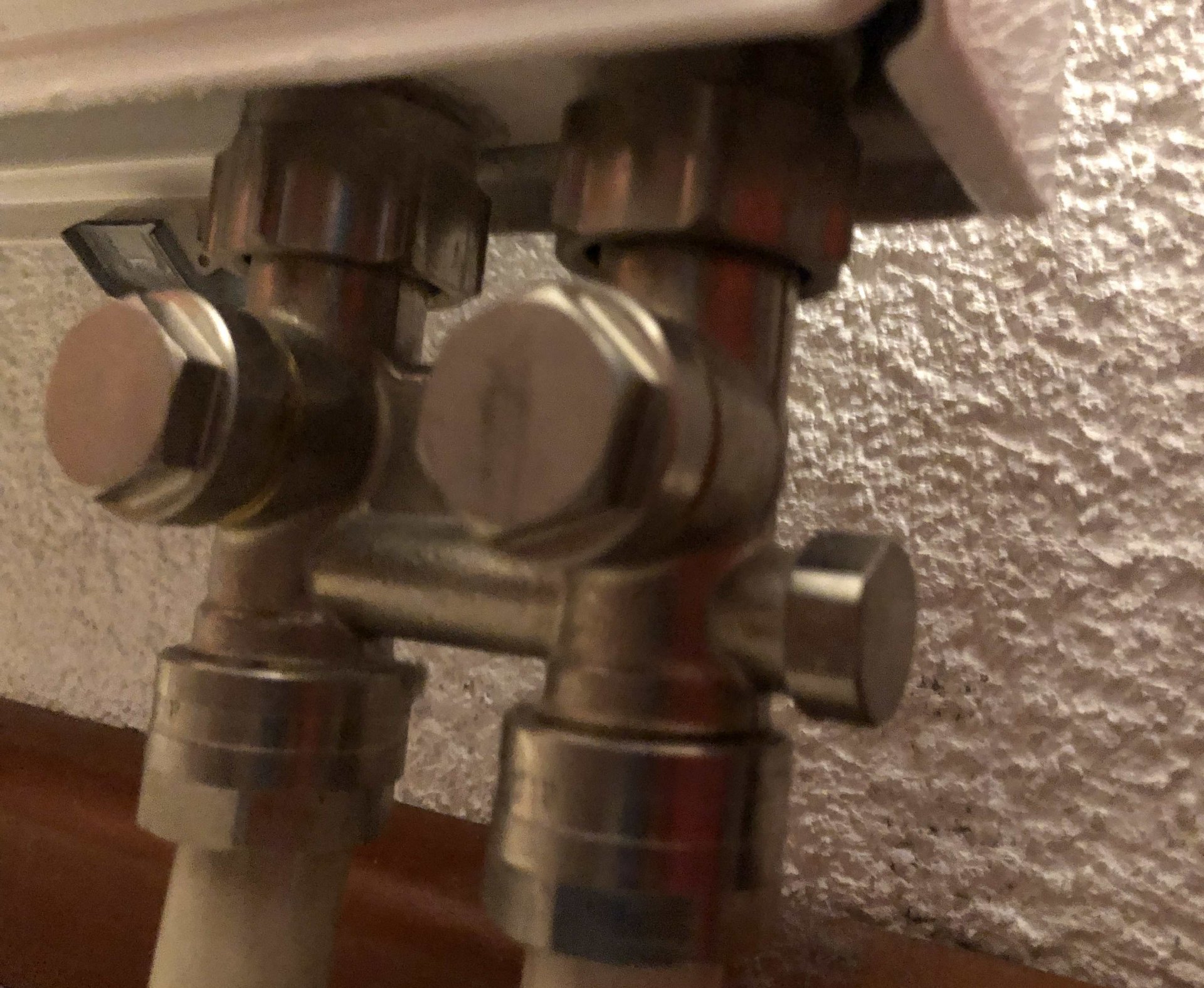

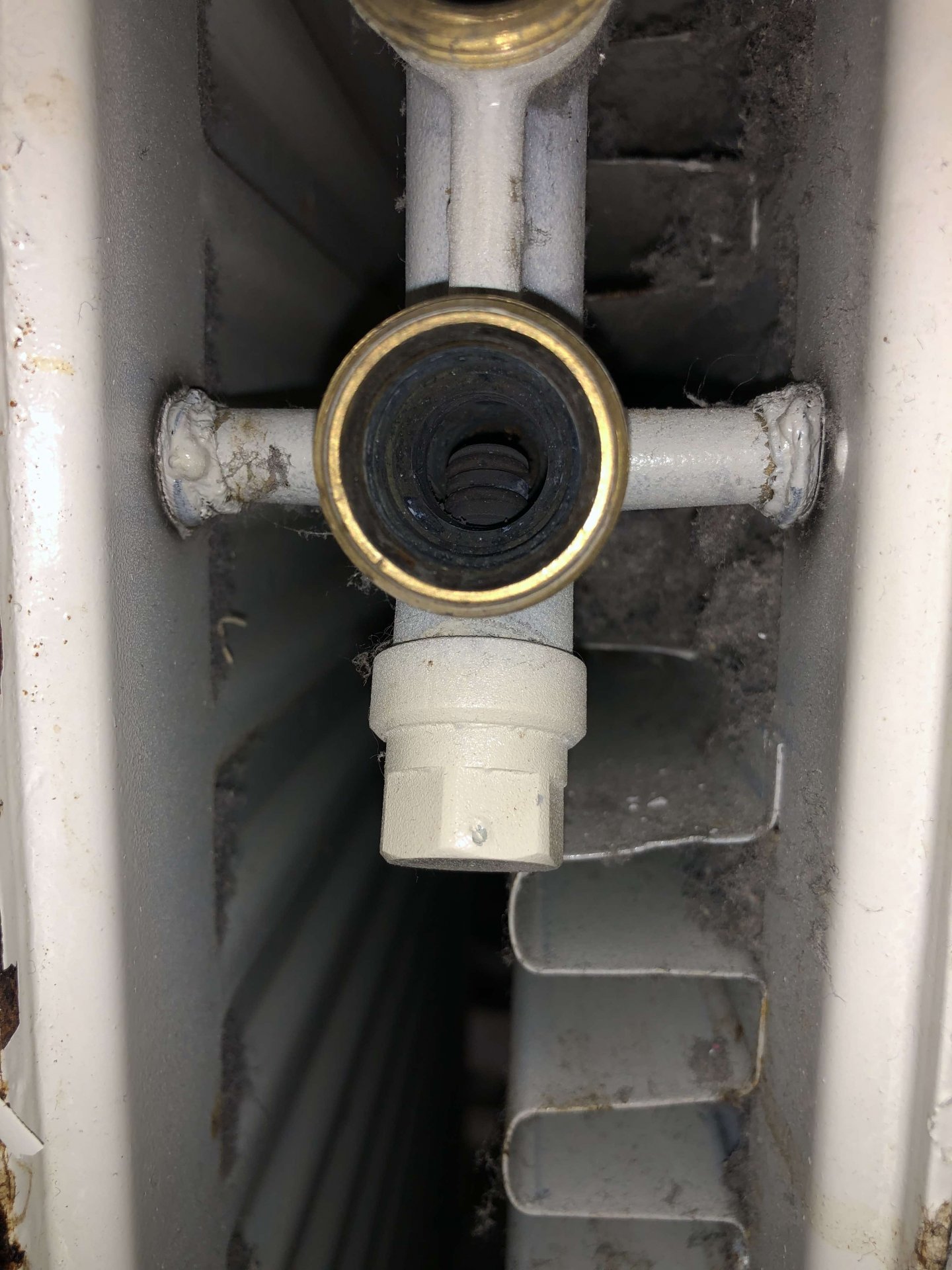

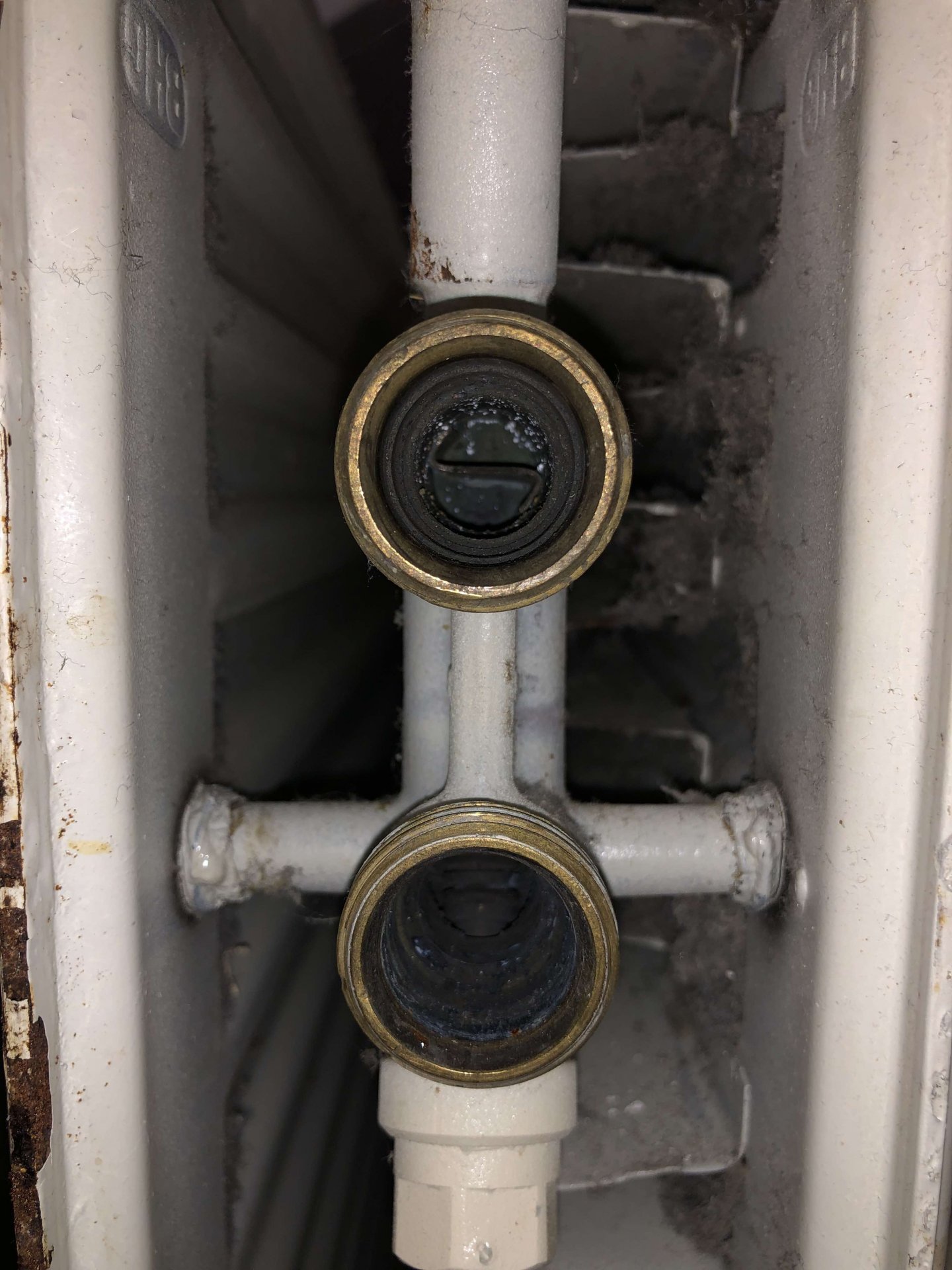

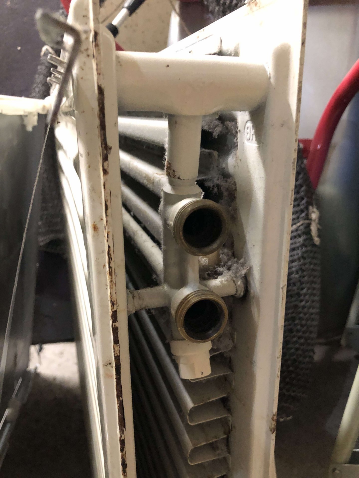

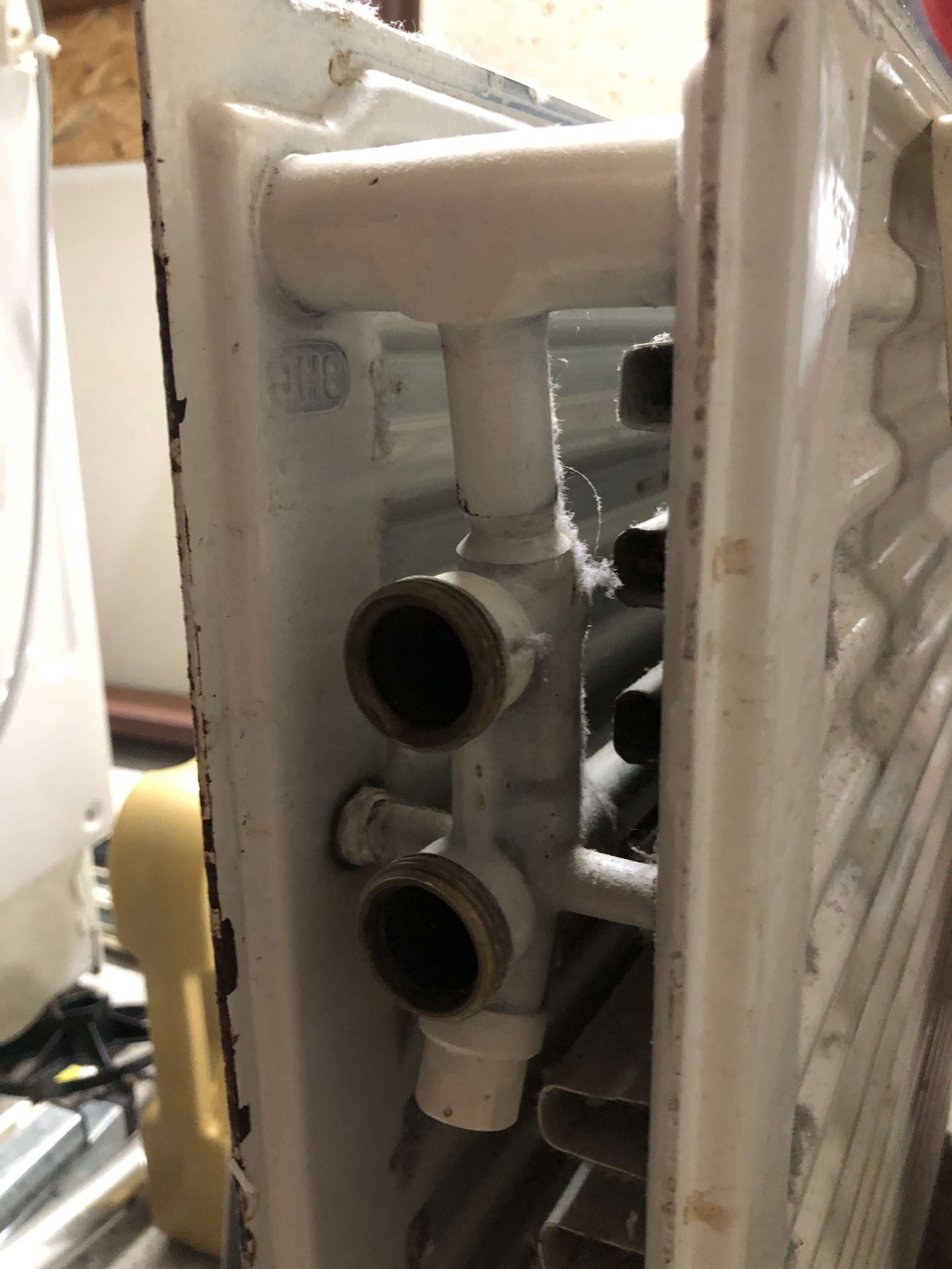

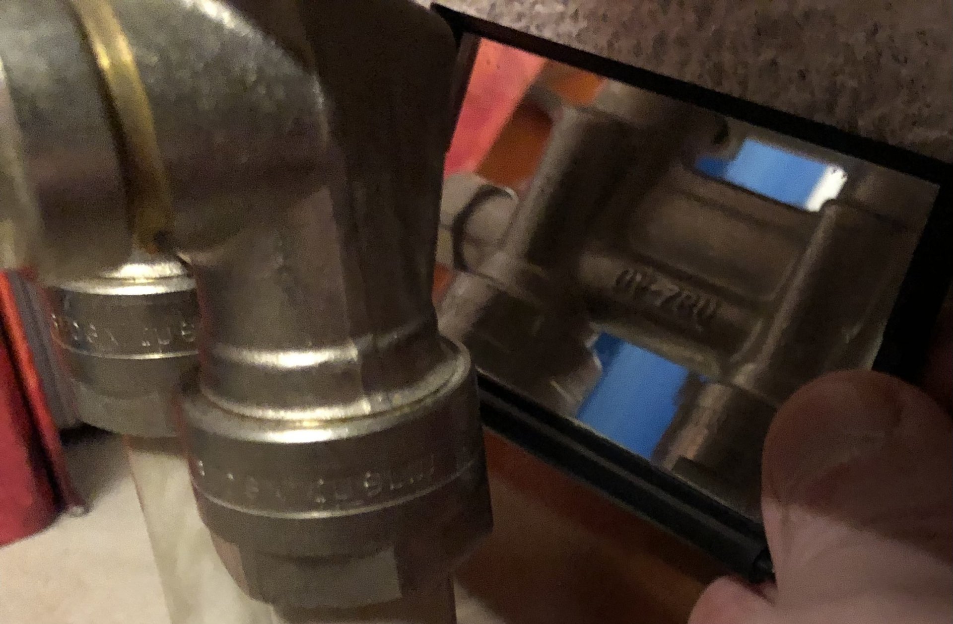

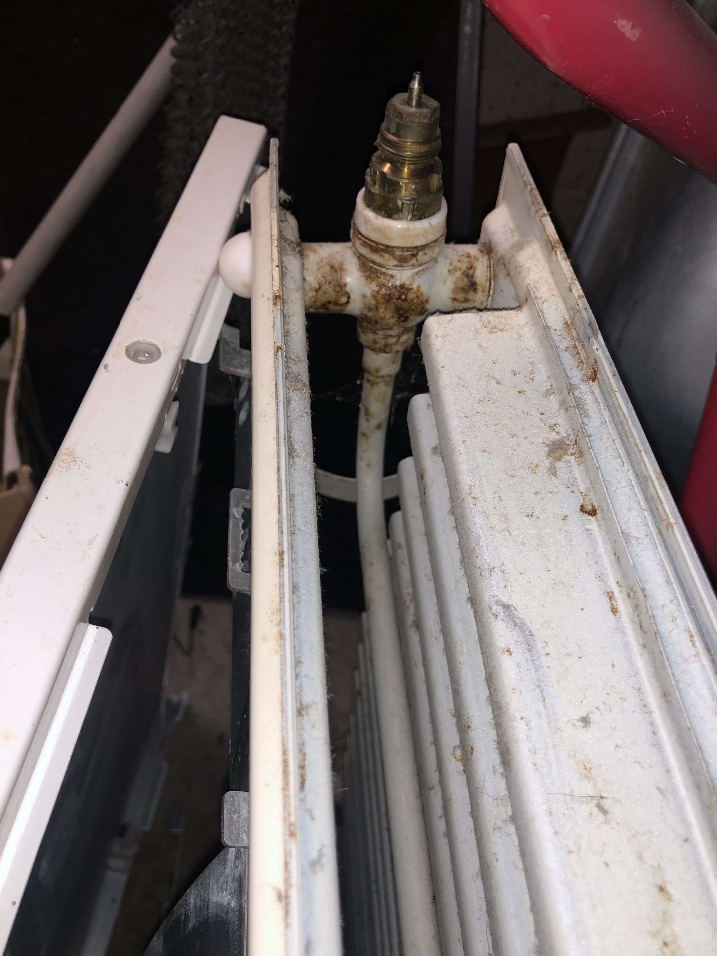

    Bei den eingebauten Heizkörpern handelt es sich um Ventilheizkörper der Firma Buderus allerdings mit einer Art Bypass (?), den ich so bei neuen Heizkörpern bisher nicht gesehen habe.

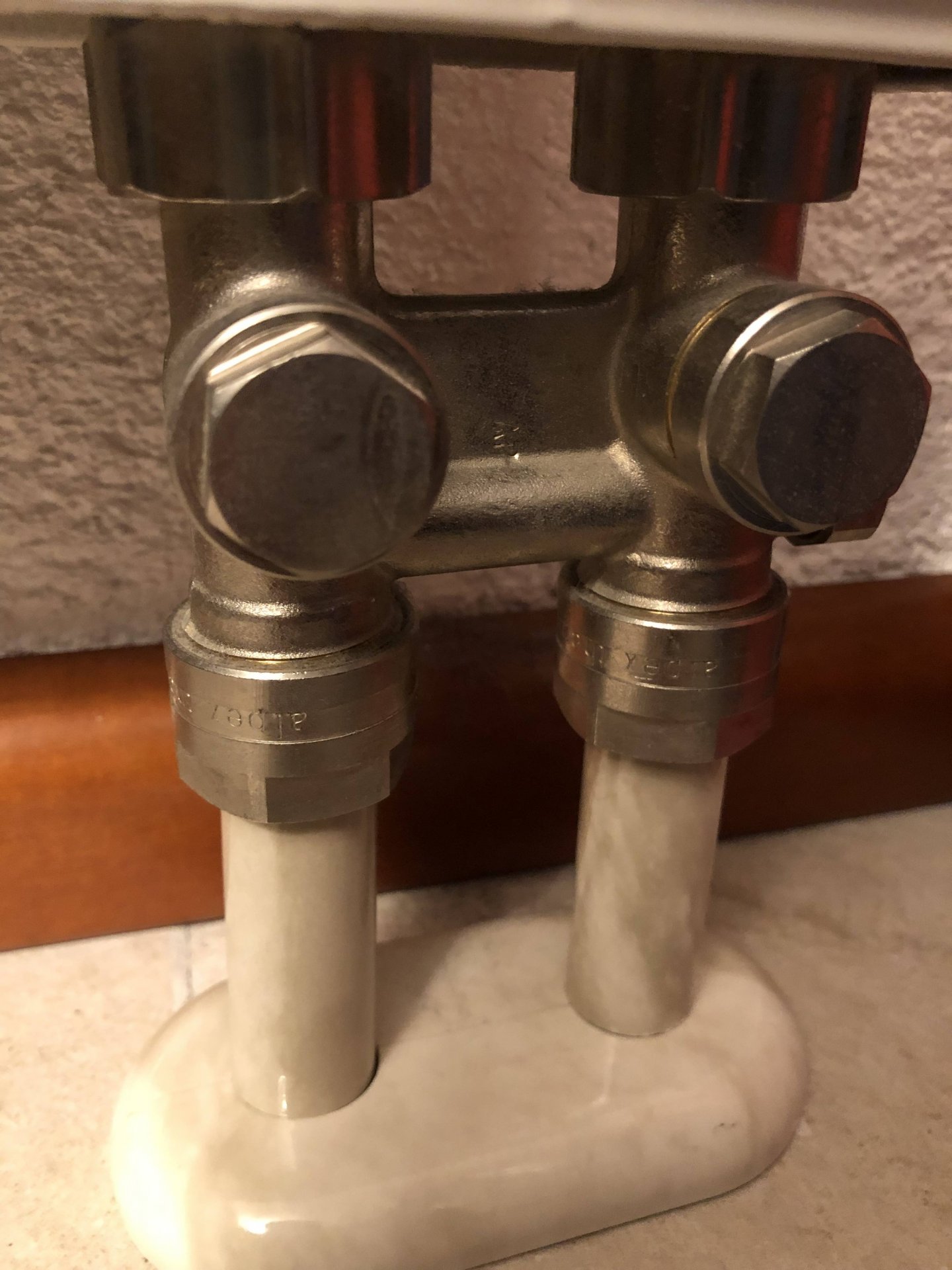

    Vor ca. 10 Jahren wurde mal ein Heizkörper ausgetauscht und durch einen neuen ersetzt, dort wurde dieser Hahnblock (siehe Bilder) eingesetzt (Dabei sei bemerkt, dass die Position von Vor- und Rücklauf relativ zur Ventilseite ca. 8 cm abweicht).
    Bei den Rohren handelt es sich um kunststoffummantelte Stahlrohre (Durchmesser: 16mm, 18mm mit Kunststoffmantel) mit der dazu passende Klemmverschraubung.

    Wenn ein Rohr z um Heizkörper geht und ein zweites Rohr von diesem Heizkörper zum nächsten Heizkörper geht, ist es ein Einrohrsystem.
    Wenn das Thermostatventil an einem Heizkörper zugedreht ist oder wird, muß natürlich der nächste Heizkörper noch mit WW versorgt werden. Das macht dann der Bypass. Ich habe den Eindruck, es liegt ein Einrohrsystem vor.

    Wo siehst Du einen Bypass?
    Ich kann den am Handy nicht entdecken.

    Sperr am Hahnblock einfach einen Anschluss ab und lass die Heizung laufen. Wenn die anderen HK dann noch versorgt werden, hast Du Zweirohr.

    Nicht unbedingt, diese Hahnblöcke lassen immer ein bisschen was durch, man kann die oft nicht ganz zudrehen.
    Ist bei meinen Eltern auch so.

    Nein, der Minimaldurchfluss bleibt immer gewährleistet.
    Du kannst zwar den Heizkörper der da dran hängt abklemmen, aber eben nicht den Bypass auf null drehen.
    Bypass geht oft von 60-100%.

    Nö, damals hatten wir nur Heizkörper mit Nabenanschluss und der Kurzschluss kam außen an das Einrohrventil dran.
    Vermutlich ja. Käme auf die Geometrie (oder -grafie?) an.

    Ah ja, Du hast recht. Hatte ich am Handy nicht erkennen können.
    Dann ist der Heizkörper aber ein normaler Ventiler und nur der Hahnblock macht die Einrohr...

    ist wohl irgendwie doppelt gemoppelt. Bypass im Heizkörper und Bypass am Hahnblock.
    Vielleicht hat man da in weiser Voraussicht schon mal die Hahnblöcke so gesetzt, dass man beim HK Wechsel normale Ventil HK benutzen kann?

    Richtig, das betrifft aber nur den einen Heizkörper, der bereits ausgetauscht wurde
    Nee, der Hahnblock ist dort gesetzt, wo der alte Heizkörper schon durch einen "normalen" Ventilheizkörper ersetzt wurde. Sonst gibt es nirgendwo Hahnblöcke, also da ist aus meiner Sicht nichts doppelt gemoppelt.
    Beim Heizkörperwechel würden die neuen Heizkörper durch die andere Anschlussgeometrie um jeweils knapp 10 cm von der Anschlussseite wegwandern, das würde man insbesondere bei den ursprünglich ausgemittelten Heizkörpern unter Fenstern deutlich und unschön erkennbar sein.
