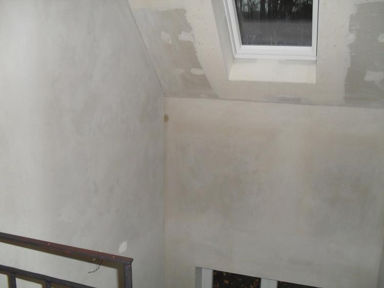

    Wir sind vor ca. zwei Monaten in unser neues Einfamilienhaus gezogen. Letzte Woche dann erschien in unserem Treppenhaus über Nacht ein Wasserfleck an einer Ecke.
    Keiner kann sich wirklich erklären, wie er da hinkommt. Er befindet sich ca. 1m über dem Boden des OG. Wasser oder Heizungsleitungen verlaufen dort nicht auch nicht darüber. Geregnet hatte es auch nicht.
    Wir gehen bisher von Kondenswasser aus, da wir auch den Eindruck haben, dass der Fleck bei Temperaturen um den Nullpunkt größer wird und bei milderem Wetter (wie dieses Wochenende 5 Grad) anfängt wegzutrocknen.
    Die Frage ist nur, wie kommt das Wasser da hin? Den Blower Door Test hat das Haus bestanden. Kann es Restfeuchte aus dem Dachstuhl sein?

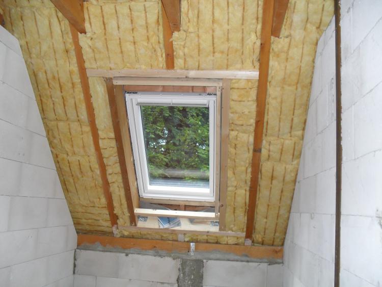

    Ich hänge mal ein Bild vom Fleck an und eins vom Rohbauzustand.

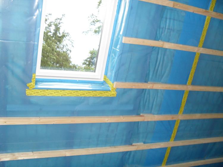

    Von der Dampfsperrfolie habe ich an dieser Stelle leider kein Foto, aber im allgemeinen ist die Folie über die Innenwände drüber gelegt worden und an die Außenwände wurde die Folie mit irgendeinem ziemlich starken "Kleber" festgeklebt. Danach kam der Putz drüber.
    An die Stelle mit dem horizontalen Holzbalken auf dem Mauerwerk dürfte noch eine OSB-Platte vor gekommen sein, damit der Putz hält.

    Vom Dach? Im Leben nicht. Du sagst die DS wurde über die Innenwände gelegt, was ja Sinn macht. Wie soll das aber funktionieren, wenn ich mir das Detail auf dem Rohbaubild ansehe? Das ist das Paradebeispiel dafür, dass sich hier in Punkto Luftdichtung keiner n Platte gemacht hat. Der HW wird es auf der Baustelle schon retten... Ging wohl in die Hose. Ist zwar auch nur n Vermutung aber wahrscheinlicher als Wasser vom Dach.

    Ich hab' mal im Dachboden nachgeschaut, der ist auch gedämmt und gedichtet, hat aber nicht überall Gipskarton drauf, weil er teilweise als Abstellraum verwendet wird. Dort konnte ich übrigens keine Feuchtigkeit unter der Folie erkennen. Allerdings ist das schwierig zu sehen, weil die Folie doch ziemlich dick ist.
    Dort wo die Folie auf die Wand trifft, ist die Folie mit eine Art Paste an die Wand geklebt worden, das weiß ich noch von der Rohbauzeit. Danach kam der Putz drüber.
    An das Holz ist die Folie mit einem gelben Klebeband geklebt worden (das, was man auch auf dem einen Bild sieht).
    Damit es eine Unterlage für den Putz gibt, ist eine OSB Platte drauf gekommen und dann darauf der Putz.

    Der TB klebt auf dem unverputztem Mauerwerk ab und lässt aber -freundlich wie er ist:bounce:- ein paar cm überstehen. "Da klatscht der Putzer seinen Kram drüber und dann is´ das dicht".
    Jetzt kommt irgendwann mal der Putzer um die Ecke, sieht die überstehende Folie und denkt sich: "Au Kacke, da hält mein Putz so nicht drauf".
    Also macht er das was am "sinnvollsten"/schnellsten geht.....
    ..... Cuttermesser und ab
    Und grade wenn dann mal die Klinge stumpf wird und die Folie nur noch reißt, reißt man dann auch in der Innenecke noch die Paste vom TB mit ab.

    der Wassefleck ist offensichtlich am Fuß der Fußpfette ... an der nicht dicht zu kriegenden Ecke zum Innenmauerwerk. ... Ein Schelm, wer da jetzt denkt, es würde dort feuchte warme Luft in die Dämmung strömen, auskondensieren und über die bereits klatschnasse Pfette auf das Mauerwerk laufen, das Mauerwerk langsam durchfeuchten und über den Putz austreten. ... Ein Schelm, wer denkt, derjenige, der die Luftdichtigkeitsebene versucht hat zu realisieren hätte Ahnung davon.
    PS: das "Gelbe Klebeband" ist für die Verklebung von Balken/Folie afair nicht das Richtige.

    aus meiner Erfahrung an nicht nur einem Objekt:
    selbst wenn die Folie da absolut luftdicht verklebt ist, kann es zu Kondensatbildung im Gefach kommen.
    Ich tippe ganz stark auf Kondensatbildung im Gefach infolge Flankendiffusion über die Kniestockwand (Drempel).
    Es handelt sich ja um einen gerade bezogenen Neubau unmittelbar nach Bezug (und damit erstem Aufheizen in der kalten Jahreszeit).
