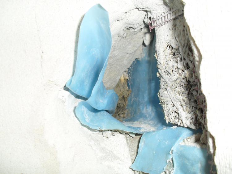

    Die Gipskartonplatten der Dachschräge und der Putz der Inenwand sind eigentlich ausreichend Dampfdiffusionsoffen, dass die Feuchte aus der Insatallationsebene schnell genug abgeführt wird, wenn keine neue hinzukommt. DA darf nichts tropfen. Wenn sich in diesem kleinen Zwischenraum so viel Wasser befindet, dass es auskondesiert, dann hätteste unter deinem Dachflächenfenster zeitweise duschen können.

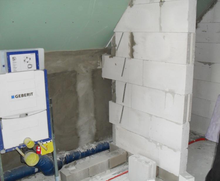

    Warum sollte auf der warmen Seite überhaupt etwas auskondensieren?
    Eine Möglichkeit wäre für mich, daß die warme Seite gar nicht warm ist....zB. Wärmebrücke oder nicht richtig ausgedämmt...?

    Ja klar, allerdings befindet sich der Fleck ca. einen Meter über dem Boden des Badezimmers. Die Abwasserrohre verlaufen aber auf dem Boden, wenn die undicht wären, müsste man es doch vor allem in den Räumen dadrunter merken.
    Hier mal ein Foto vom Rohbauzustand des Hohlraums. Die Wand, die in der Mitte des Bildes ist, ist von der Dusche, die Wand, die man dahinter so halb sieht, ist die, an der der Fleck jetzt ist. Die Dusche ist an der Stelle aber auch nochmal abgemauert (kann man auf dem Bild nur erahnen).

    Hier ein Bild vom Loch in der Wand. Die Sauerkrautplatte im Vordergrund ist trocken. Die, die man hinten im Loch sehen kann ist teilweise feucht. Die Feuchtigkeit war auf der Folie.
