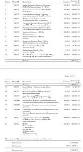

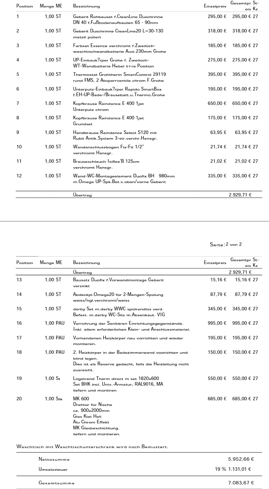

    Hi, irgendwie hab ich den Eindruck zu tief in die Tasche greifen zu müssen. Wie würdet ihr folgendes AB bewerten? Vielleicht gibts ja etwas was meine Verhandlungsposition stärken könnte.
    Mich stört vor allem sowas wie die Duschrinne, die ich selbst bei Amazon (wo der Händler noch 30% abdrücken muss) 50% günstiger bekomme.

    Die Cleanline Duschrinne ist ins AB gekommen weil wir noch nicht wussten wie breit die Dusche wird. Jetzt steht das Maß von 90cm fest.
  3. SvenvH
    SvenvH
    22.11.2019
    4.170
    1.584
    Aber ja nicht das Modell welches im Angebot steht. Wenn du jetzt nur noch 90cm benötigst dann kann er das ja ändern. Dann reicht ja eine kürzere. Ansonsten sind rund 20% Aufschlag völlig in Ordnung.
