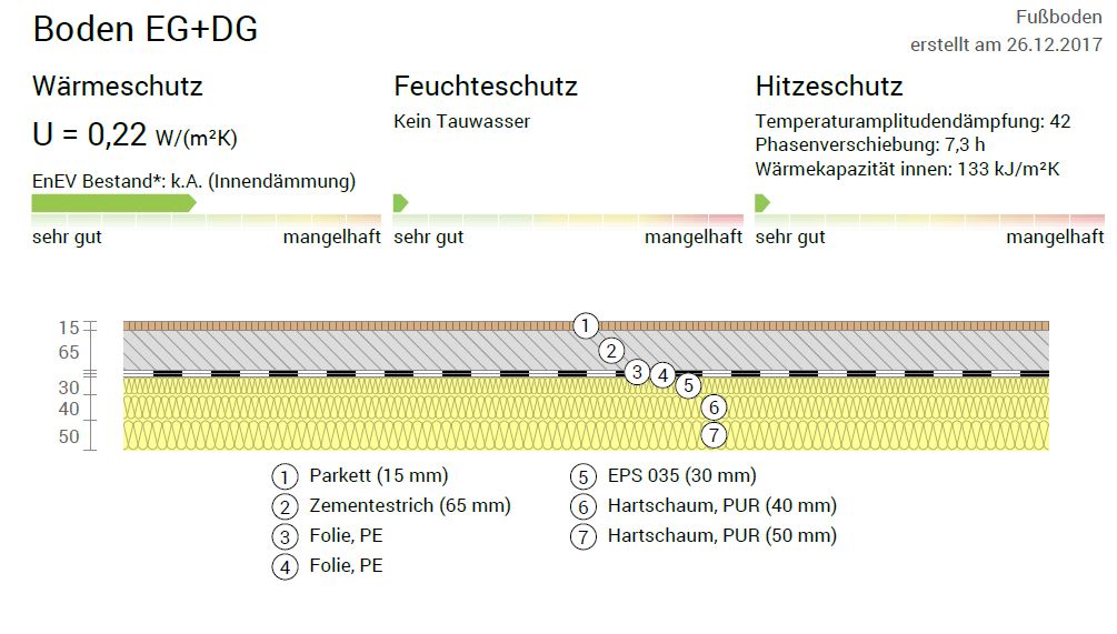

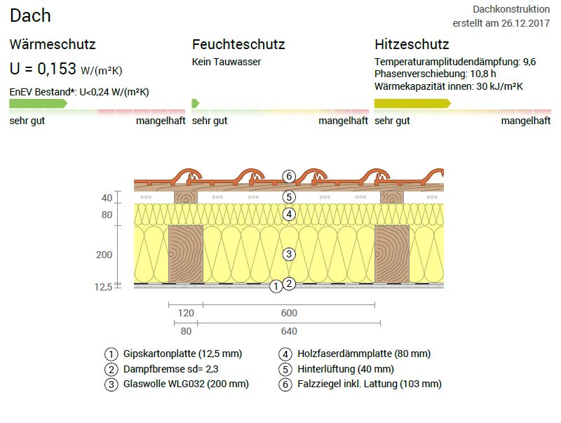

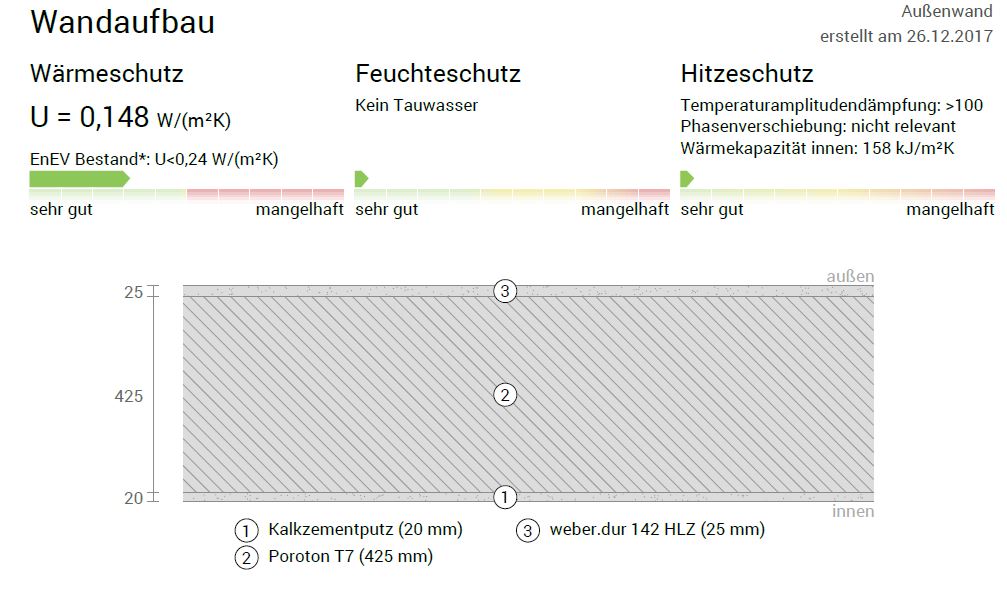

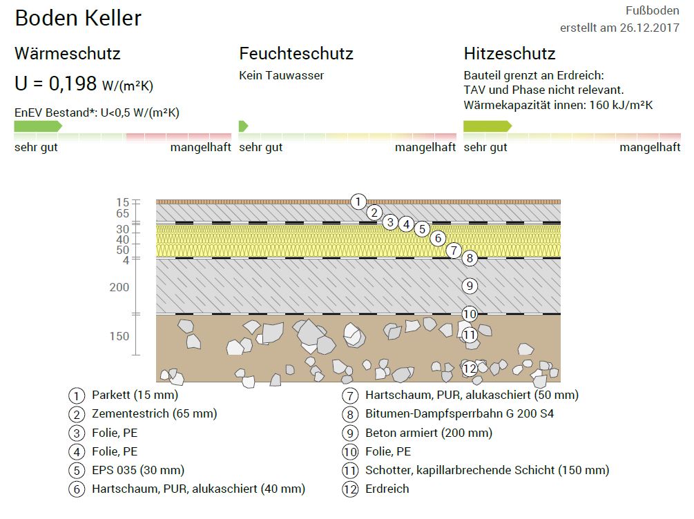

    wir werden kommendes Jahr bauen und ich bin aktuell dabei mich detailliert mit dem Thema Dämmung zu beschäftigen. Gesetzt ist eine monolitische Bauweise mit 42,5 Perlit Poroton T7. Haus steht am Hang. UG (Keller) ist talseitig Wohnraum, bergseitig ist der Heizraum und Kellerraum. UG (Wohnbereich) + EG + DG mit Fußbodenheizung. DG ist offen bis Dach (kein zusätzlicher Dachraum: Speicher/Bühne).
    Ich habe die folgenden Dämmung für Dach, Aussenwand, UG-Boden und EG/DG-Boden nach aktuellem Kenntnisstand zusammengestellt. Ich wäre euch dankbar wenn ich mir eine kurze Rückmeldung geben könntet ob dies alles passend ist und heutzutage ausreiched. Sollte ich an der ein oder anderen Stelle "übers Ziel hinausgeschossen" sein bzw. sollten Kosten entstehen, welche an dieser Stell keinen Sinn ergeben, bitte ebenfalls mitteilen. Besten Dank euch!
    4 konkrete Fragen habe ich allerdings:
    1) Ist die Reihenfolge Trittschaltdämmung auf Wärmedämmung richtig oder muss dies umgekehrt sein?
    2) Macht eine Verbesserung des Hintzeschutzes des Daches noch Sinn oder ist der unten gezeigte "eigentlich in Ordnung"?
    3) Beim EG/DG Boden (Unterräume sind zu 90% beheizt): macht eine solche Wärmedämmung Sinn (Kosten)?
    4) Ist die Trittschalldämmung ausreichend?

    Die heutigen hochwertigen und teuren Steine haben eine hervorragende Dämmwirkung. Aber sie ist nur halb so hoch, wie die der Dämmstoffe. Eine Mauer mit einem 20 cm dünnerer Stein hat also etwa die gleiche Dämmwirkung wie eine Mauer mit "einfachen" Steinen plus 10 cm Dämmung. Der Unterschied ist Wohnfläche. Je kleiner das Haus und Grundstück, um so stärker fällt das ins Gewicht.
    Darüber hinaus sind die normalen Steine gegen mechanische Belastungen unempfindlicher.
    Da muß man eine Entscheidung treffen.
