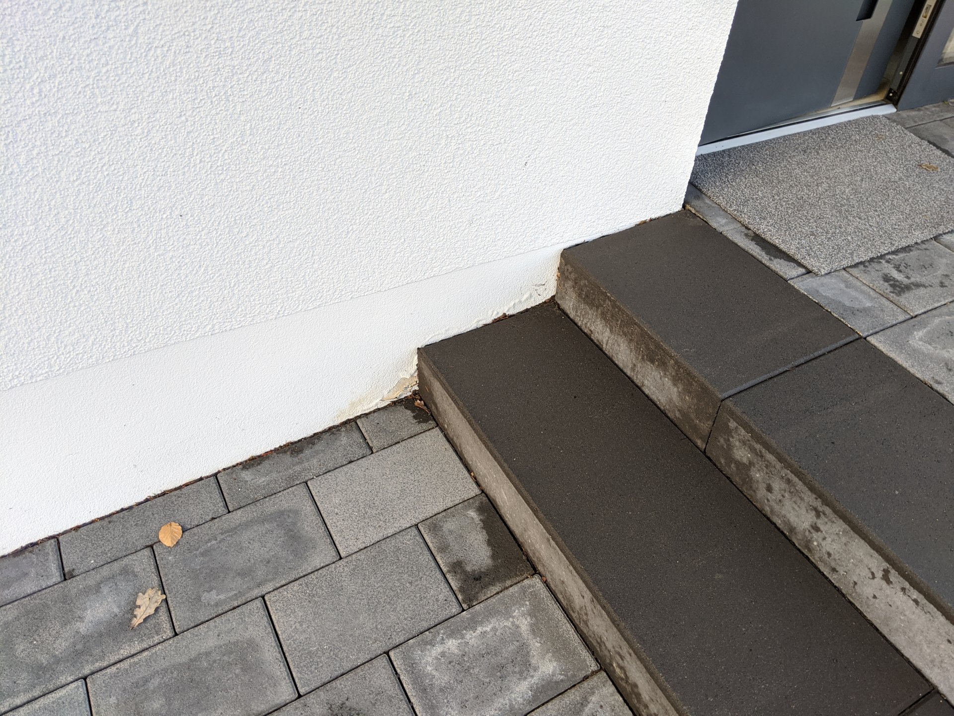

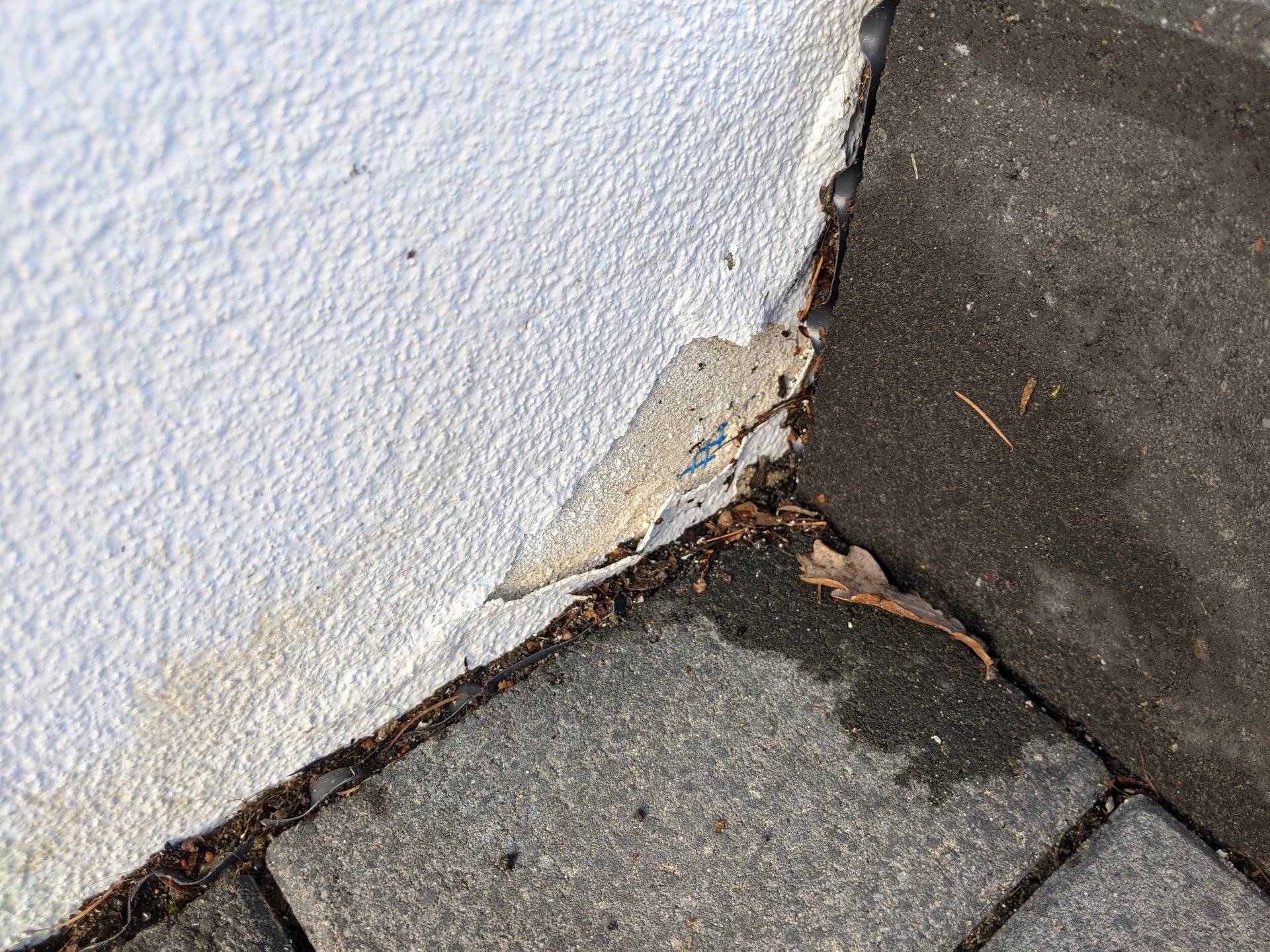

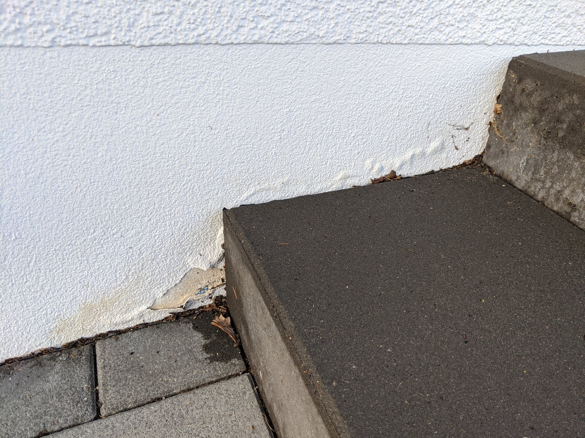

    bei unserem frisch gekaufen Haus aus dem Baujahr 2013 ist jetzt beim Hochdruckreinigen des Pflasters Farbe vom WDVS abgeplatzt. Bei genauerem Hinsehen gibt es in diesem Bereich eine Blasenbildung der Fassadenfarbe. Auf den Bildern ist das gut zu erkennen.
    Wie schätzt ihr die Situation ein? Kann ich hier mit Fassadenfarbe ausbessern, oder ist mehr zu tun?

    Vor dem Anstrich Sockelabdichtung fachgerecht auftragen und nie mit Hochdruckreinigdr in Fassadennähe arbeiten bzw. den Druck herunterfahren und nicht mit rotierender Schmutzdüse arbeiten

    Mit Fassadenfarbe drüber Pinseln ist wie ein Eimer Wasser in die Bach kippen. Hier wurde der falsche Putz bzw Amierung verwendet so wie das aussieht. Zu dem ist das Pflaster und die Stufen meiner Meinung nach zu nach am Haus dran. Pflaster entfernen losen Putz und bestenfals die schadhafte Amierung entfernen und mit geeignetem Material einen Sockel herstellen. Putz in Erdbereich schräg zum Mauerwerk hin auslaufen lassen. Sockeldicht drüber klatschen und streichen ist in meinen Augen nicht die optimale Lösung.

    Wenn es ein organischer Putz war ist dies vollkommen zulässig. Und das sieht eher aus als wäre es der falsche Amierungsmörtel. Wie erklärst du dir sonst das frei liegende Gewebe? Sieht also zumindest für mich so aus als würde die Amierung weg gammeln.

    Eine Maler oder Stuckateurfirma kann dir das machen. Ich sage mal so wenn es denn wirklich nächstes Jahr gemacht wird könnte man das vll auch so lassen Materialien für den Sockel sind meist teuer und bei zeitnaher Reperatur unnötig in meinen Augen oder @SIL was meinst du dazu. Die kannte zum Mauerwerk hin ist so gemeint das der Putz nach unten keilförmig ausläuft damit das Wasser nicht den Putz hoch ziehen kann, aber eine seriöse Firma wird dir das schön anständig machen. Was ist eig unter dem Putz Mauerwerk oder Dämmung ?

    Unter dem Putz ist Dämmung (WDVS), darunter eine weiße Wanne. Ist wichtig, welche Dämmung genau? Dann würde ich versuchen, das herauszufinden.

    Dort müssten in Sockelbereich Perimeterplattebn verbaut sein das müsste geprüft werden und mit welchem Kleber diese verklebt wurden (für den Sockelbereich zulässiger kleber ) fals das noch zu überprüfen ist. Im Innenbereich sind keine Wasserschäden ? Ich denke wenn sie den losen Putz runter kratzen und das offene Gewebe mit Sockelamierung zu putzen sollte das ein Winter überstehn. Aber je länger man wartet desto größer können die Stellen werden. Also einmal neu putzen vernünftig abdichten bis auf die wanne und dann sollte ruhe sein.

    Wenn ich mir die Fugen zwischen den Treppenstufen und dem Sockel so anschaue ..
    Da zieht unterhalb der Blockstufen Feuchtigkeit in den Sockel .
    Da kann man 100kg Dichtschlämme reinkippen, verspachteln etc.
    :not_w1:
    Das bleibt eine Wartungsfuge .

    Bin ich deiner Meinung das Pflaster und die Treppenstufen sind zu nah an der Fassade Wasser braucht hier zu lange um abzutrocknen und hält zu lange die Feuchtigkeit

    Ich denke, dass das Hochdruckreinigen hier eher nicht das eigentliche Problem war. Ich hatte eigentlich darauf geachtet, in Hausnähe nur den Flächenreiniger zu benutzen. Das eigentliche Problem scheinen die Blasen zu sein, wodurch dann auch beim vorsichtigen Arbeiten die Farbe abgeplatzt ist.#
