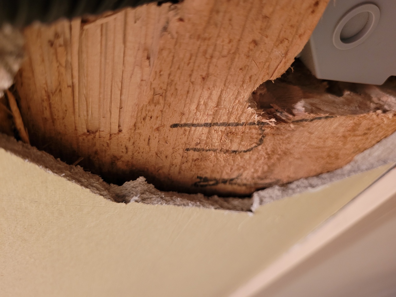

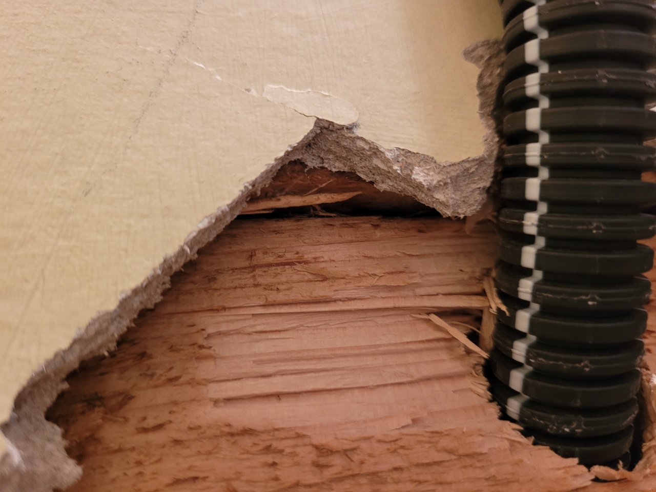

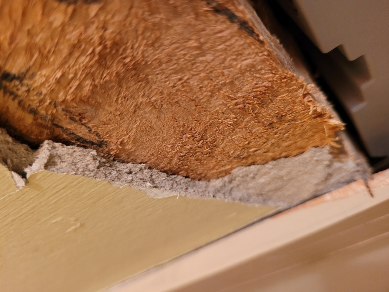

    ich wollte vorhin eine Leiste von einem Regal in eine vermeintliche Holzplatte (angestrichen) schrauben.
    Die erste Schraube liess sich nicht ohne weiteres reindrehen, das Material war sehr hart und definitiv kein Holz.
    Daraufhin habe ich mir das Umfeld angeschaut. An der Seite hatte vor einigen Jahren mal jemand einige Elektroleitungen nachgerüstet, hier gibt es Bruchkanten des verdächtigen Materials.
    Weiteres verdächtiges Material:

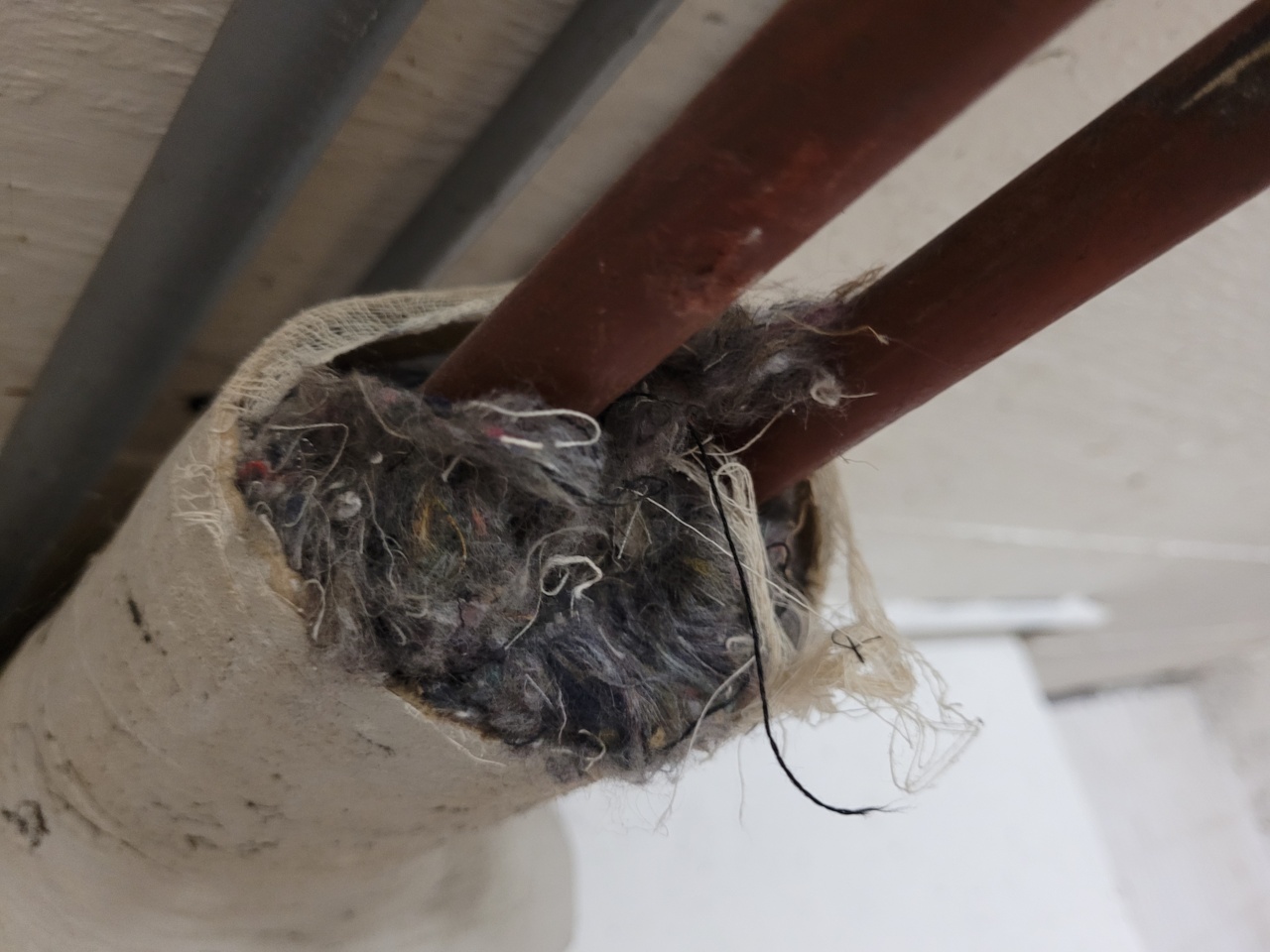

    * Dämmwolle eines Stück Rohres (ca. 2m in dieser Form übrig)

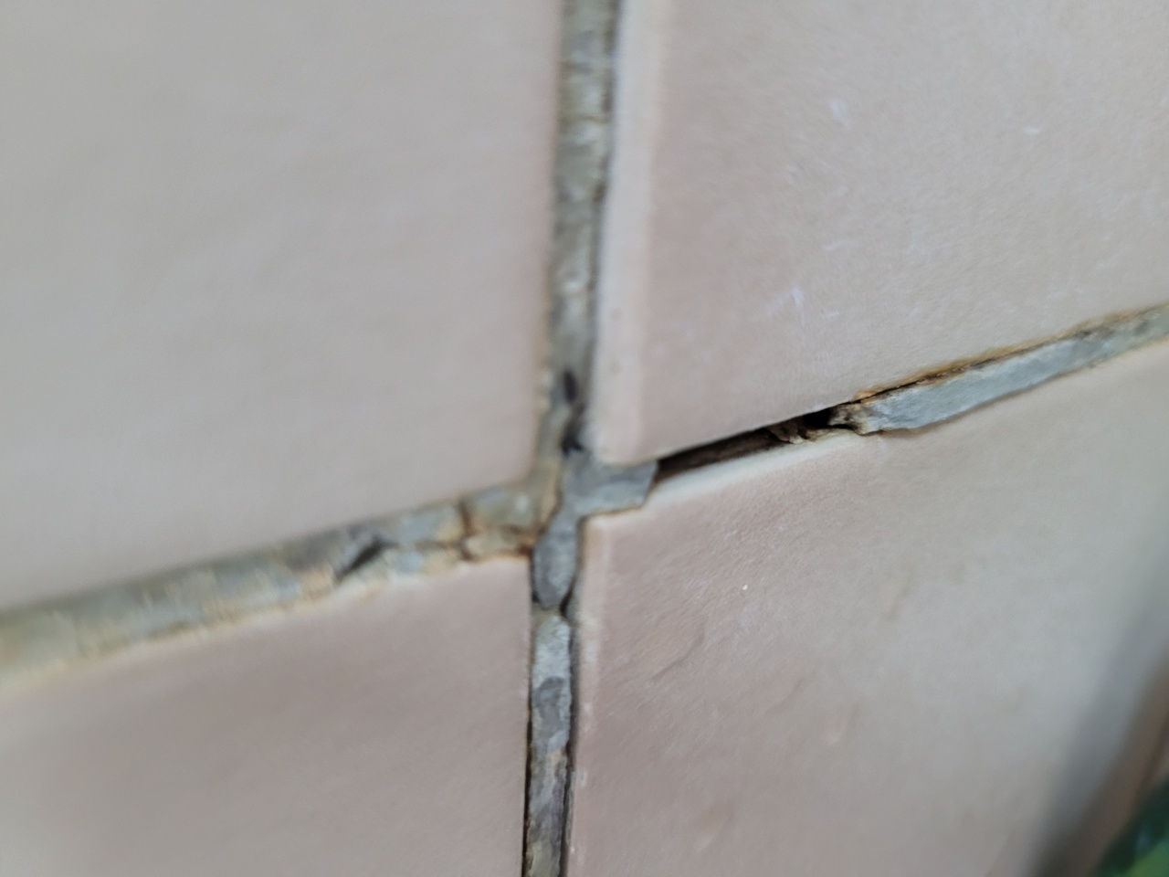

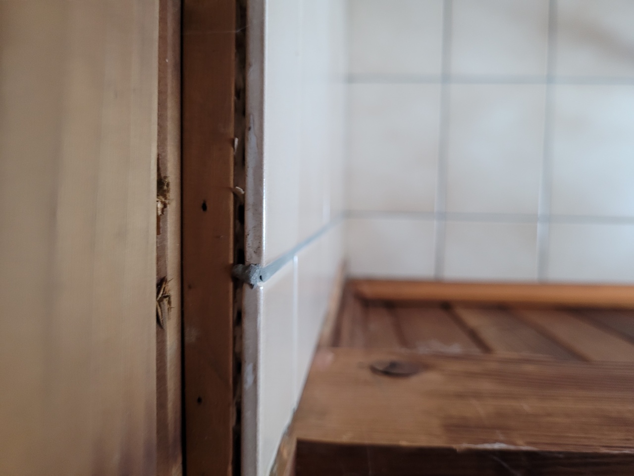

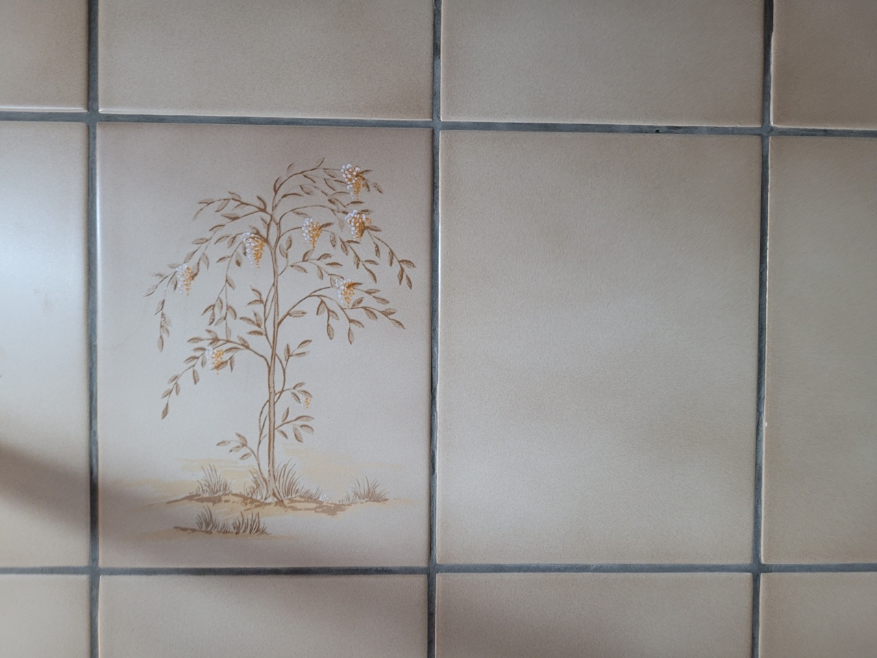

    * eventuell Fliesenfugen oder -kleber im Bad, die Musterung sieht nach 80ern aus
    * und eben die Platten mit der Bruchkante (insgesamt ca. 6 qm verbaut).
    Könnt Ihr mal einen Blick auf die Fotos werfen und sagen, was Ihr zum Thema "vielleicht Asbest" meint?

    Das sind Asbestfreie Gipsfaserplatten

    Das ist ja sehr beruhigend zu hören! :-)
    Wodurch sind Sie da so sicher?
  5. Alex88
    5.065
    2.627
    Weil ich seit vielen Jahren täglich damit zu tun habe

    Das beruhigt mich sehr.
    Die Platten schätze ich auf 60er Jahre etwa, so sieht das drumherum aus.
    Damals gab es schon Gipsfaser, oder?
    Und Gipsfaser ist auch ziemlich hart?
    --> weisst du etwas zu dem Dämmmaterial in dem Rohr im Keller?

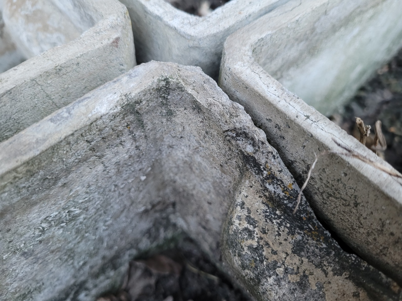

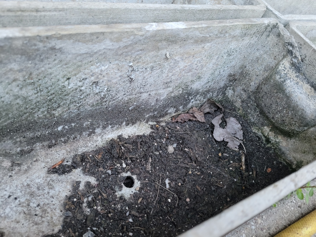

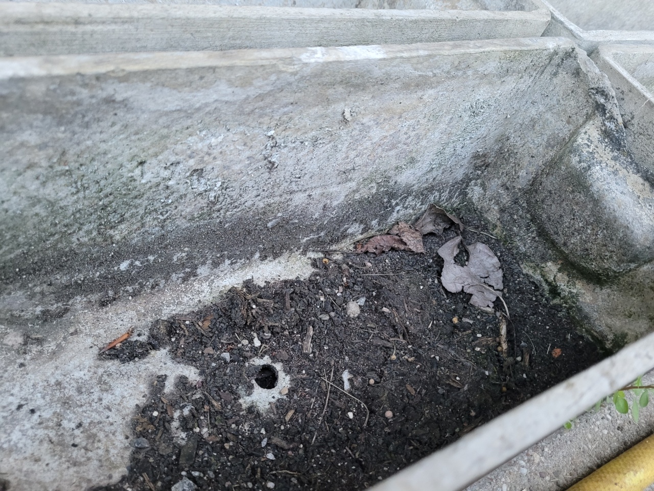

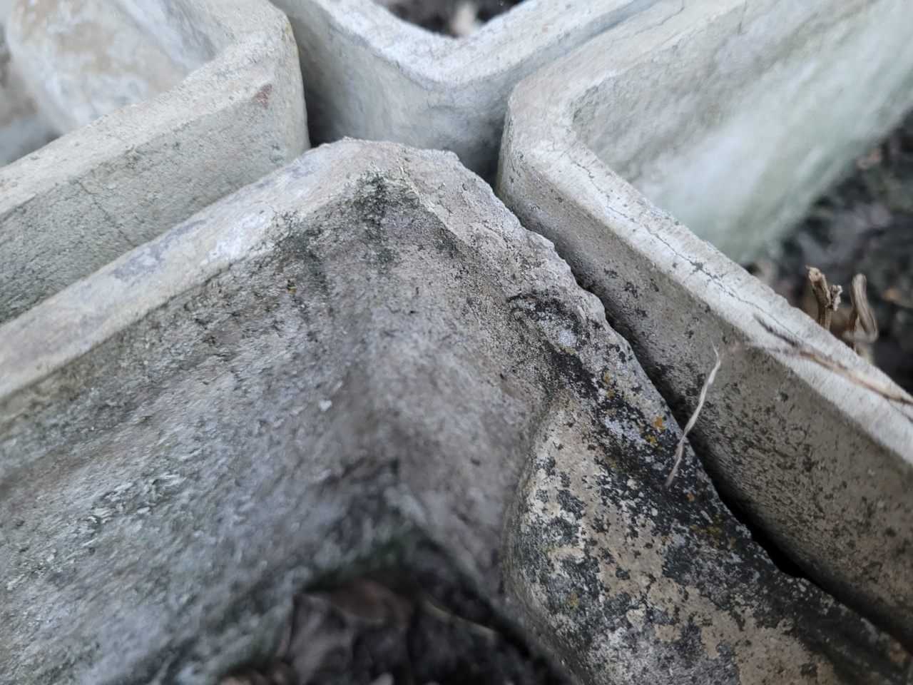

    Und weil ich natürlich jetzt etwas sensibilisiert bin sehe ich überall Asbest: Im Garten stehen noch rund 10 von diesen Blumenbeeten herum, was als Asbest auch nicht toll wäre aber definitiv besser als alles im Innenbereich. Sagen dir diese Fotos was?
    Danke :-)
  7. Alex88
    5.065
    2.627
    Sieht nach alter Stopfwolle aus, so weit ich weiss ungefährlich
    Die Kästen sind Eternit, vermutlich asbesthaltig, aber so lange die nicht bearbeitet werden ungefährlich

    Das dürfte Eternit (Asbestfaserzement) sein, ja.
    Solange sie nicht gesägt, gebohrt, geschliffen werden aber ungefährlich.

    Die Blumenkübel oder die Bruchkante an der Elektroinstallation?

    Die Wolle wahrscheinlich ja, der Gipsverband drumrum wäre da eher verdächtig. Also entweder beproben oder so tun als ob und direkt als asbesthaltig ausbauen lassen.
    Die Pflanztröge.
    Falls die Fliesen raus sollen, würde ich Kleber und Fugenmasse beproben lassen. Wenn alles gut ist spart das schon ein paar Mark beim Ausbau.
