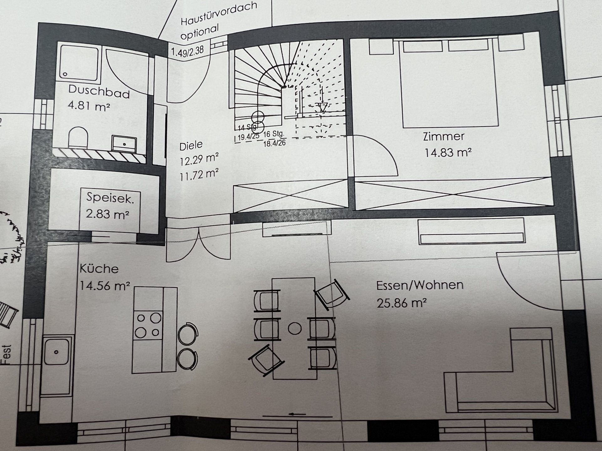

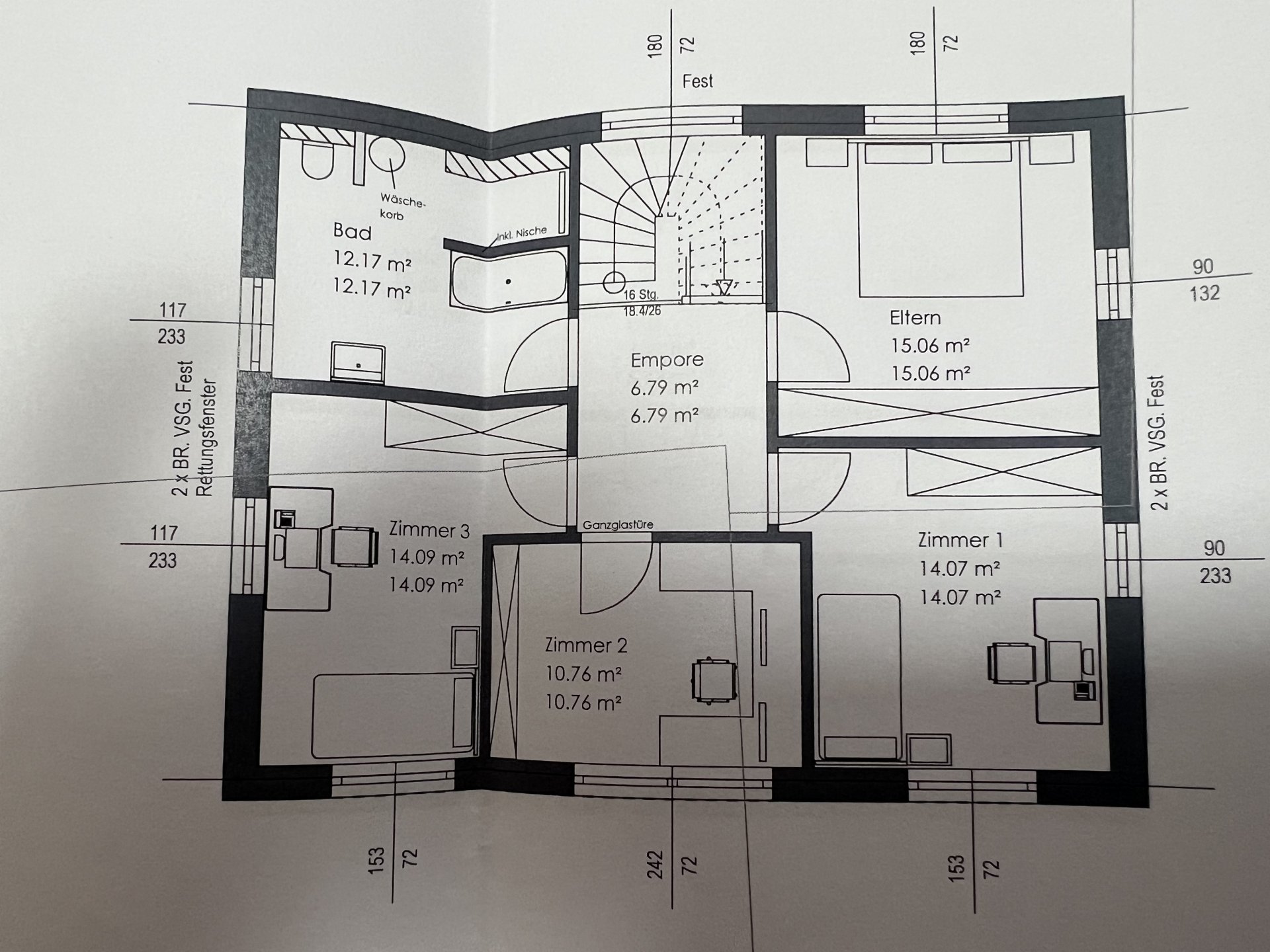

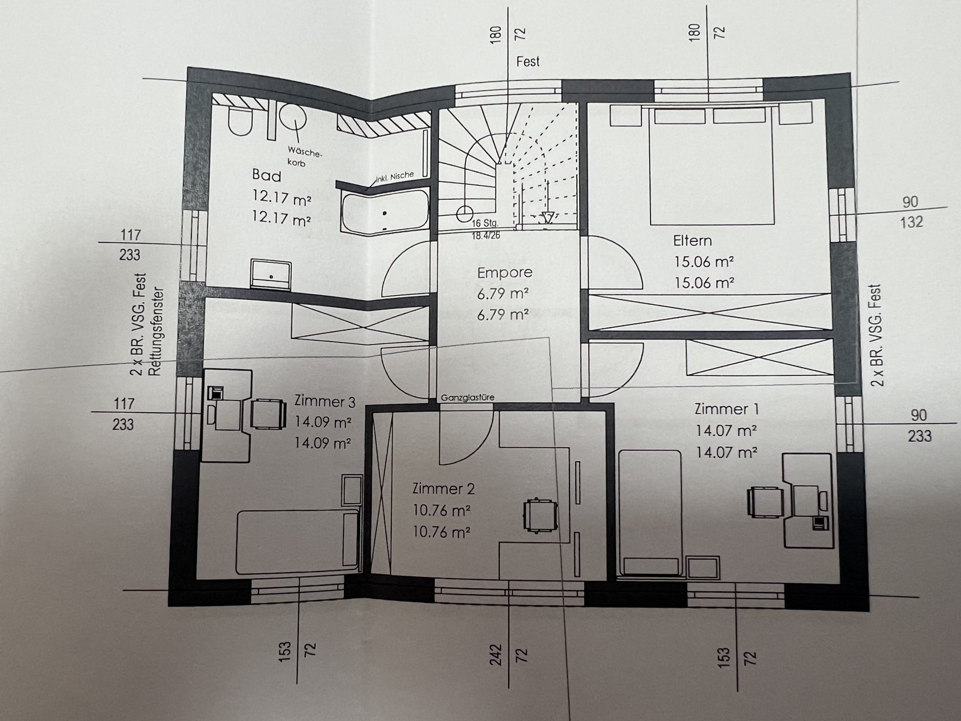

    ich hätte gerne eine Einschätzung, was ich an Kosten für Malerarbeiten und Böden planen muss.
    Maximal sollten es 20.000 EUR sein. Ist das zu hoch gegriffen, zu tief?
    Beim Boden soll es ein Vinylboden werden mit Holzoptik.
    A) In kompletter Eigenleistung
    1. Tapezier + Malerarbeiten (keine Spachtelarbeiten)
    2. Boden (Vinyl)
    B) Einkauf der Materialien in Eigenregie & Arbeit von einem Profi
    1. Tapezier + Malerarbeiten (ohne Spachtelarbeiten)
    2. Boden (Vinyl)

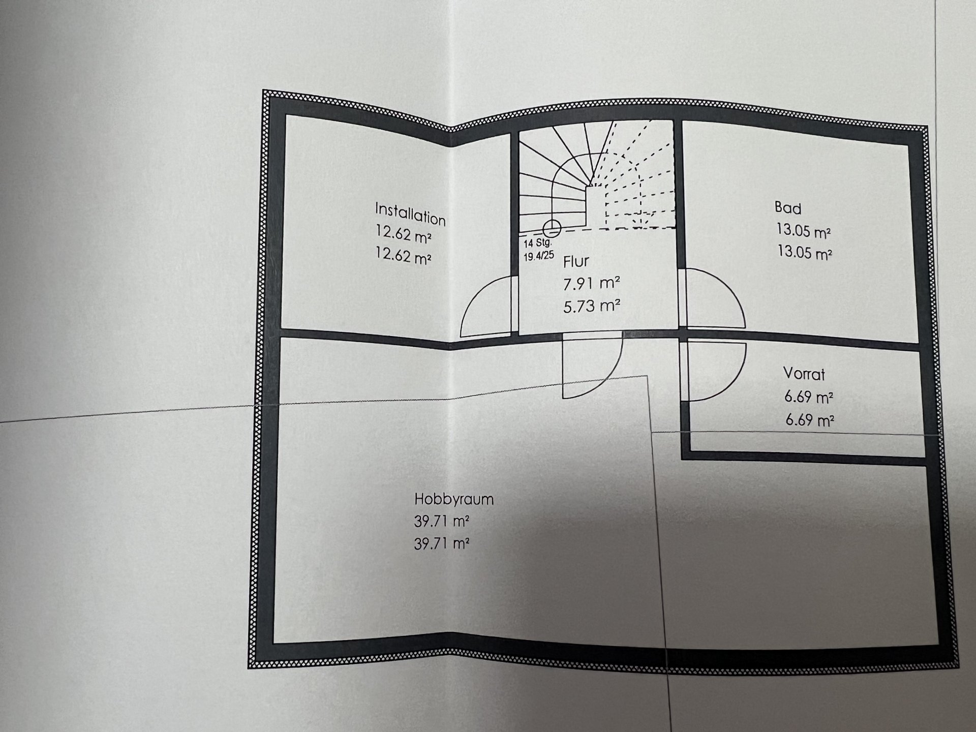

    Den Keller möchte ich gerne auch noch separat betrachten, da dieser auch noch später gemacht werden kann.
    Wie teuer wäre der Keller, sodass ich diesen separat betrachten kann?
    Was sollte man prinzipiell an Materialkosten pro qm planen je Malerarbeit / Boden?
    Die Grundrisse im Anhang.

    Der Knackpunkt sind die Böden, da kannst Unsummen ausgeben oder es auch bleiben lassen.
    Standard Malerarbeiten mit Rauhfaser + Anstrich kosten in so einem kleinen Haus keine 10k, wenn man was hochwertigeres will sind auch hier nach oben keine Grenzen gesetzt, du bekommst auch echte Seidentapeten mit eingewebten Goldfäden für 500€/m²...
    Ich seh da prinzipiell kein Problem mit den 20k, aber wenn die Ansprüche sehr hoch sind, dann reichts halt doch sicher nicht...
    Max. 200 Arbeitsstunden zzgl. Material. Meine Meinung.

    Danke Dir... Unsere Ansprüche sind nicht derart hoch, sodass
    Ich habe die Tage im Baumarkt geschaut... Hier hatte ich so ca. 30-40 EUR /m² bei einem Vinylboden...
    Das wären ca. 6000 EUR für den Vinyboden...
    Was benötigt man daneben noch? Sockelleisten? Was kostet sowas?
    10k inkl. Arbeitskosten von einem Profi oder nur die Materialkosten?

    Also ein mittelguter Akkordmaler bolzt da Rauhfaser für unter 10k Brutto durch, inkl. allem.

    Bei uns sind es bei geklebten Vinyl vom Maler verlegt inkl. Material etwa 11k€. Andere Angebote gingen bis 15k hoch. Zwei Stockwerke, etwa 135qm.
    Tapezieren/Streichen mache ich selbst (mal gucken ob das ne gute Idee ist). Hochwertiges Material habe ich größtenteils über eBay Kleinanzeigen zusammengekauft. Insgesamt vielleicht 1.500€, ansonsten wäre es eher 2.500-3.000 € gewesen.

    Muss ich mir die m2 Zahlen jetzt selber aus den Plänen messen um eine Einschätzung abgeben zu können? Etwas Hilfe vom TE wäre da schon hilfreich.
    Fußleisten bei uns 3€/m netto, Und 16€/St Übergangsprofil.
    Spar nicht beim Trittschal... so ein blödes PU Schaum ding ist dauernd gebrochen etc. Knackt jetzt schon. Besser doppelte Geld ausgeben für was vernünftiges (Meister-Silence PUR Mineralgemisch werde ich beim nächsten Mal überall verwenden).
    Ein Profi wird das Material selbst beschaffen... er schlägt zwar 20 % drauf, bekommt aber auch 25% Rabatt...
