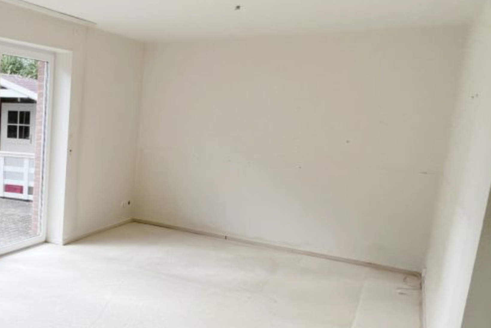

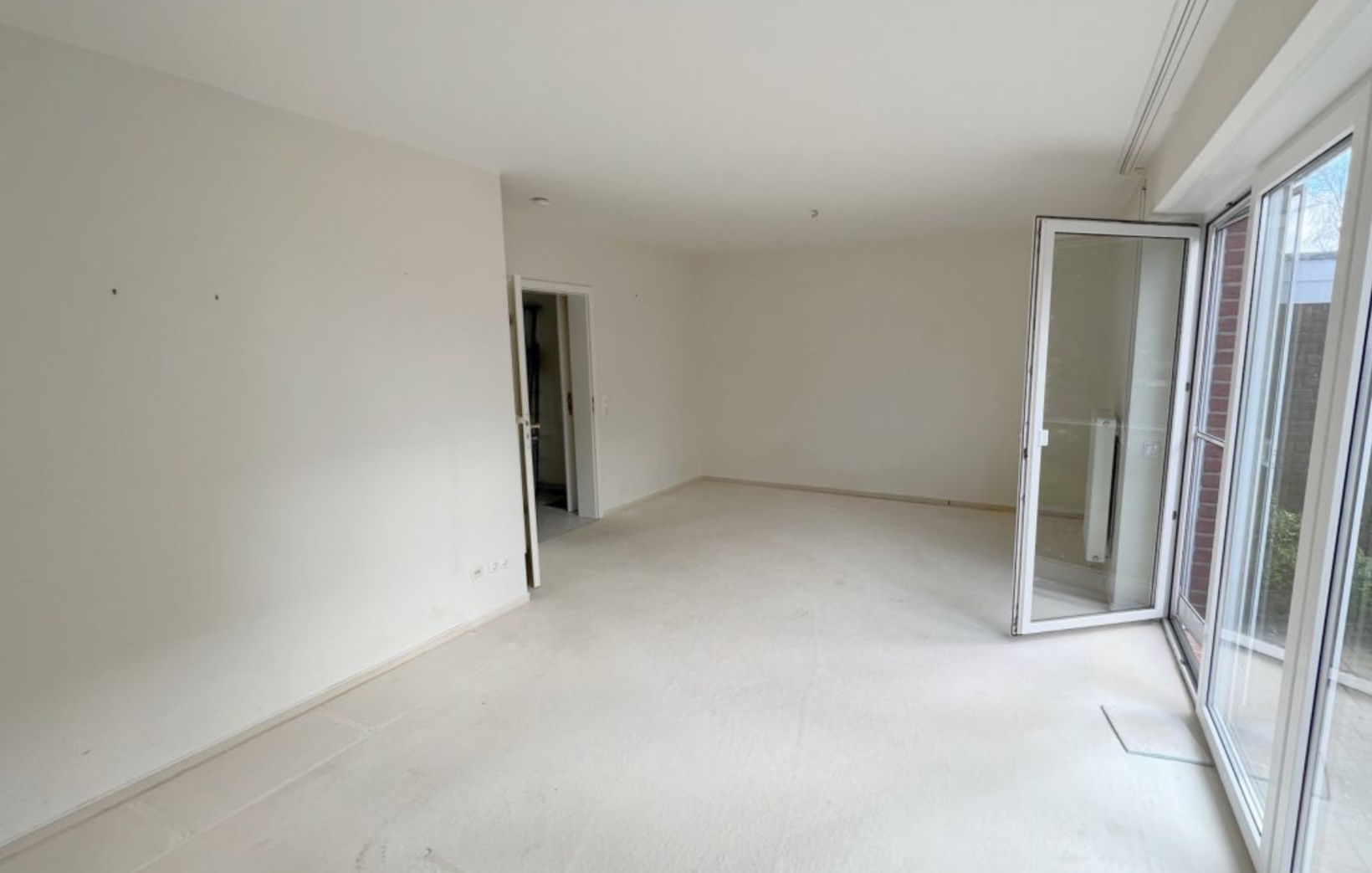

    wir haben uns heute ein Haus aus 2002 zum Kauf angesehen. Das Haus ist nicht unterkellert.
    Im Wohnzimmer sind uns Verfärbungen an der Rauhfasertapete (augenscheinlich aus Baujahr) im Bodenbereich und an einer Ecke auch höher aufgefallen. Es ist eine Aussenwand, die Wand zum Nachbarhaus sowie eine Innenwand, wo die andere Seite (Hauswirtschaftsraum) keine (!) Verfärbungen hat. Die Tapete klebt „normal“ an der Wand ohne Ablösungserscheinungen und der Teppichboden sieht tadellos aus. Es sollen dort Schränke gestanden haben. Bevor wir jetzt weiter machen würde ich mich über eine erste Einschätzung freuen, ob das nur „Schwitzwasser“ sein kann oder eher „Finger weg“, das sieht nach einem Feuchtigkeitsproblem aus. Herzlichen Dank im Voraus

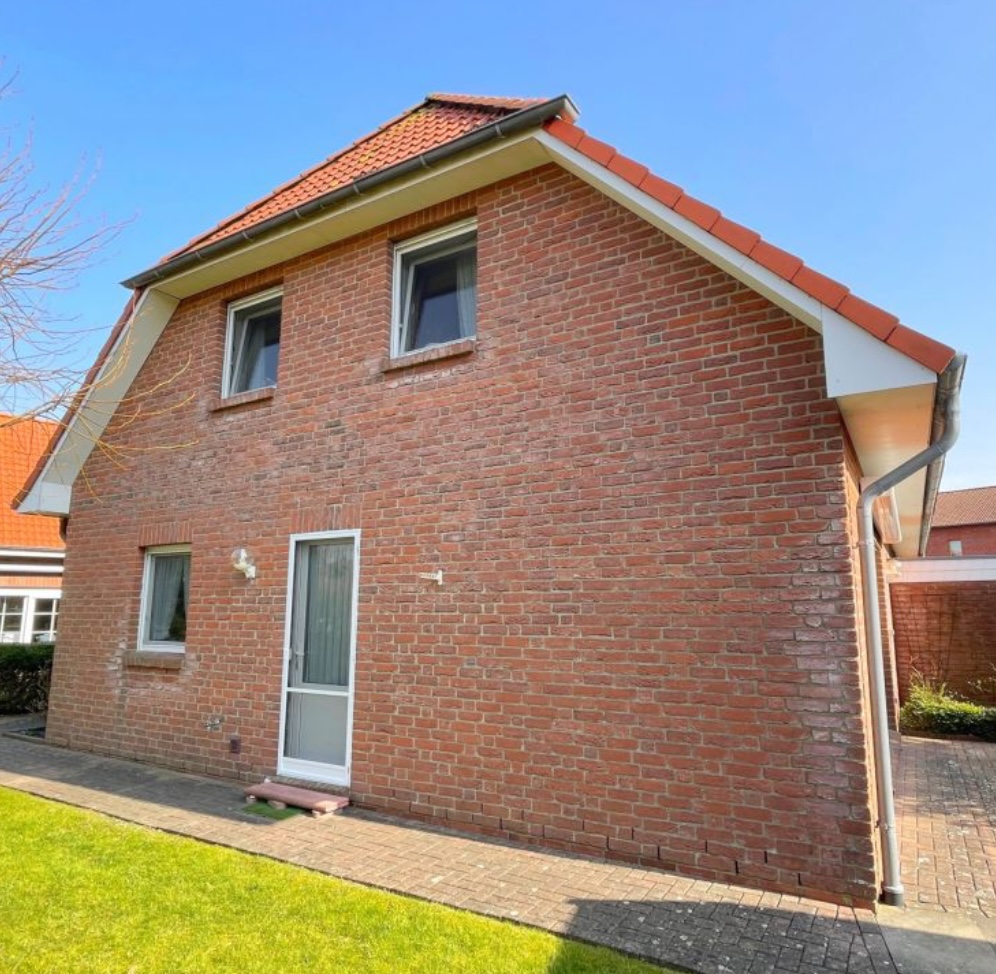

    Finger weg!
    Oder einen Spezialisten für Feuchteschäden das ganze Haus rundherum vorab untersuchen lassen!
    Hatte vor einigen Jahren mehrere solche Objekte zu begutachten, wo die Häuser ohne Keller direkt in die Wiese gestellt wurden und die Sockelabdichtung hinter der Klinkervorsatzschale war nicht druckwasserdicht (Lastfall stauendes Sickerwasser) ausgebildet, so dass Regenwasser durch die Fugen des Sichtmauerwerks sickern konnte und dann die dahinter befindliche Sockeldämmung hinterlaufen hat und durch offene Fugen zwischen Z-Folie und Horizontalsperre bis rein in die Hütte auf die Bodenplatte gelaufen ist. Der Fußboden sah dort immer tadellos aus (war ja auch eine Fußbodenheizung, die dann im Winter den Estrich immer wieder trocken geheizt hat). Und für die feuchten Wandsockel hat man dann gerne die Mieter verantwortlich gemacht ("Tauwasserschäden").
    Sanierung:
    Das Sichtmauerwerk außen im Sockelbereich abschnittsweise ausbauen und die dahinter nötige Abdichtung sanieren - einmal rundrum ums Haus. Das wird je nach Hausgröße schnell ein mittlerer 5stelliger Betrag. Zusätzlich sollten die Pflasterflächen ein Gefälle vom Haus weg erhalten und/oder es wird ein drainierter Traufstreifen angelegt, dessen Wasser dann vom Haus weg in eine Sickeranlage (Mulde/Rigole) geführt wird.

    Wobei der Klinker blüht auch reichlich an der Ecke.

    Ansonsten hat Baut wohl die richtige Antwort gegeben, ein Klassiker mit dem Erscheinungsbild und dem Wandaufbau.

    Herzlichen Dank für diese ausführliche Antwort. Ich habe es schon fast befürchtet. Meine Hoffnung war wirklich, da augenscheinlich nur ein Raum betroffen ist, dass das Schwitzwasser ist wegen zugestellter Wände.

    Ich würde es erst einmal beobachten. Möglicherweise ists noch vom Baujahr und wegen davor stehenden Schränken.
    Wenn jetzt alles abtrocknet und auch Feuchtigkeitsmeßgeräte keine merklich höhere Feuchtigkeit anzeigen kann alles unproblematisch sein.
    Besser ein kapazitives Feuchtigkeitsmeßgerät verwenden (die mit der Kugel vorne) und zuerst an verschiedenen Stellen an trockenen Innenwänden messen-
    dann an Außenwänden oben und unten und in den Ecken.
    Leicht höhere Feuchtigkeit in Ecken und Bodennähe muß nicht auf eine Bauschaden hindeuten.
    Ich habe so ein Gerät falls es benötigt werden sollte…
    Ansonsten im Kaufvertrag zusichern lassen, dass es keine Feuchtigkeitsschäden gibt bzw.dass evt Bauschäden verkäuferseitig repariert werden

    Herzlichen Dank für Deine Einschätzung und Tipps. Das werde ich als nächsten Schritt mal machen. Gerät habe ich jetzt organisiert (Voltkraft MF 100) Das sollte Deiner Beschreibung entsprechen. Ich frage mich die ganze Zeit warum bei der Innenwand zb, die andere Seite nicht betroffen ist. Die Hoffnung stirbt zuletzt . Und dann schauen wir weiter, wo man ggf. einen qualifizierten Fachmann herbekommt.
