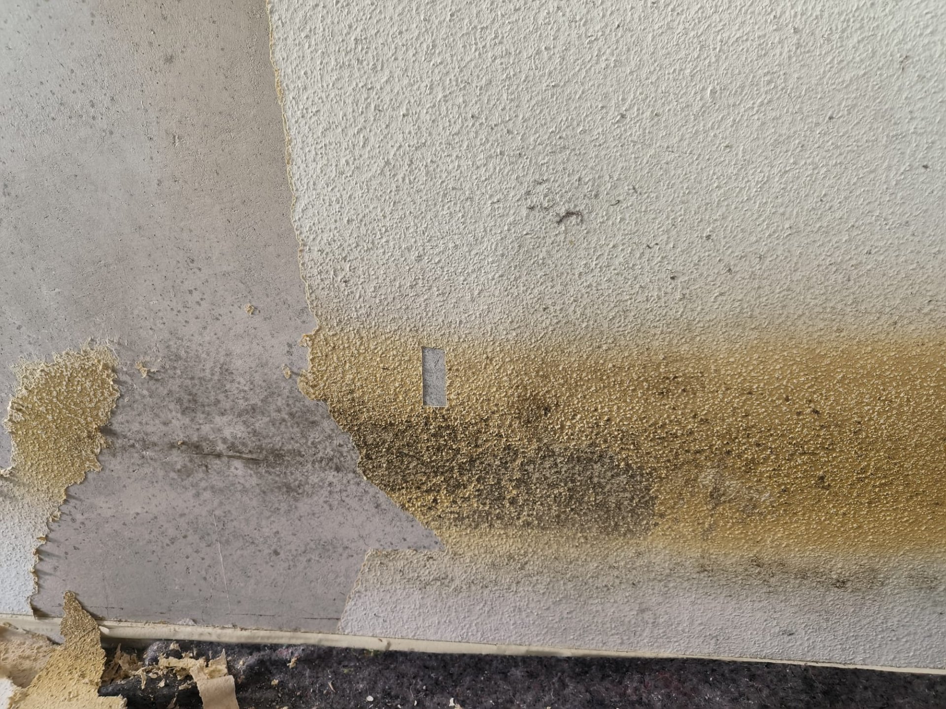

    Hi Zusammen,
    wir haben frisch ein Haus mit Anbau (Zement Wände) übernommen, wobei wir bei der Übergabe eine Verfärbung der Tapete, welche hinter einem Bett stand, entdeckt haben. Die Vorbesitzer sagen, dass es sich lediglich um eine Verfärbung vom Bett handelt. Ich bin mir da nicht so sicher und vermute eher Schimmel. Was denkt ihr? Anbei ein Bild, wo wir auch schon einen Teil der Tapete entfernt haben.
    Wie würdet ihr weiter vorgehen?
    Danke und beste Grüße
    Anna E

    Hi,
    das ist definitiv Schimmel.
    Versuchen es außergerichtlich zu klären.
    Den Vorbesitzern die Möglichkeit geben den Schaden zu beseitigen, Andernfalls (mit kosten verbunden die wahrscheinlich der Vorbesitzer tragen muss) Sachverständiger kommen lassen und Schaden feststellen lassen, dann vor Gericht ziehen.

    Verfärbung, die bis auf die Wand geht und vom Bett kommt? Nö.
    Auch hier nö. Kleine Stelle hinter dem Bett, kein arglistig verschwiegener Mangel - entweder war die Stelle bei Besichtigung bekannt oder sie war den Eigentümern selbst nicht bekannt (weil das Bett davor stand). Im Kaufvertrag steht mit Sicherheit ein Passus, dass dem Verkäufer keine Mängel bekannt sind und das Haus wie gesehen gekauft wird.
    Geld für einen Anwalt und das Gericht kannst du dir sparen. „Schimmel-Ex“ und nichts mehr nach an die (Außen) Wand stellen.

    Bedeutet im Klartext?
    Ihr habt ein altes Haus gekauft?
    "gekauft wie gesehen"
    Da lacht sich jeder Bauanwalt schlapp, wenn ihr dafür den Verkäufer "wegen arglistig verschwiegener Mängel" verklagen wollt.
    Alte Bude, energetisch unsaniert? Baujahr 1970er Jahre? Da gehört die ein oder andere Schimmelecke fast schon zur Grundausstattung.
    Verbucht die Schimmelpilzbeseitigung unter Renovierungskosten, die ihr ohnehin aufbringen müsst und sucht euch lieber einen qualifizierten EnergieEffizienzExperten, der euch zum Thema energetische Sanierung und moderne Lüftungskonzepte berät. Da ist das Geld besser angelegt als beim Anwalt.

    Hey Leute vielen Dank für eine Einschätzungen! Es war so dass früher wohl eine kleines Bett (futon) davor stand danach dann eine höheres Bett eingebracht wurde daher der Fleck zwangsläufig mal gesichtet worden sein muss. Aber Summa sumarum habt ihr natürlich Recht schimmel killer 1000 und danach Schimmel schutz sollte es Regeln ist halt auch ne Außenwand. LG und schönen Abend;)

    Na wenn das Bett jetzt weg ist, dann ist die Ursache für den Schimmel ja auch weg, denn das Bett hat wie eine Innendämmung ohne Dampfbremse gewirkt.

    Schimmel — Ex bringt nicht viel, wirkt nur an der Oberfläche und bleicht ! Schimmel hat wie alle ein Myzel, dieses dringt in die Wand ein und wartet einfach ab, auf eine gute Gelegenheit.
    Wand an der befallenen Stelle abfräsen, Kalkputz drauf und Kalkfarbe bzw zumindest Silikatfarbe.

    Also als Schimmelpilzsanierer würde ich auch solche Werbesprüche klopfen, aber eigentlich ist das Quatsch.
    Der fotografierte Oberflächenbefall lässt sich mit SchimmelEx sicher gut beseitigen
    Das Abfräsen würde ich mir schenken und wenn man denn unbedingt will streicht man anschließend eine fungizid eingestellte Grundierung auf die gereinigte Putzfläche und klebt anschließende nicht wieder Raufasertapete drüber sondern streicht die Fläche mit Silikatfarbe.

    Wie vorher geschrieben vorgehen-
    Mach mal ein Foto auf dem die ganze Wand zu sehen ist.
    Schimmelspuren abwischen, ggf von Hand abschleifen- Putz Abfräsen/Abschlagen ist unnötig.
    Schimmel ist ein Oberflächenbesiedler und dringt nur bei sehr porösen Baustoffen tiefer ein.
    statt Schimmelex kann auch Wasserstoffperoxid oder Isopropylalkohol verwendet werden.
    Generell zur Schimmelreduzierung keine Tapeten sondern möglichst Mineral-/Silikatfarbe verwenden
