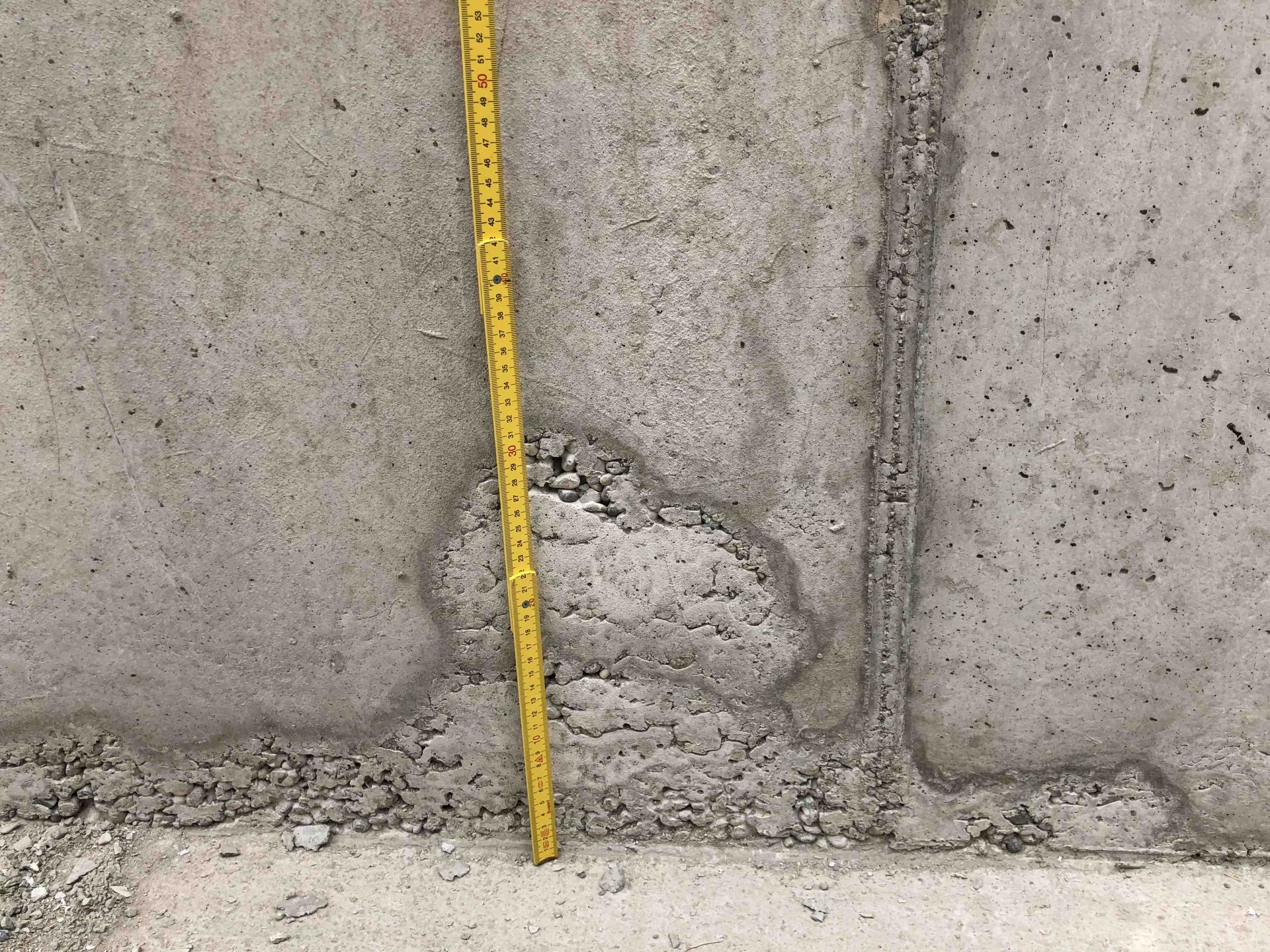

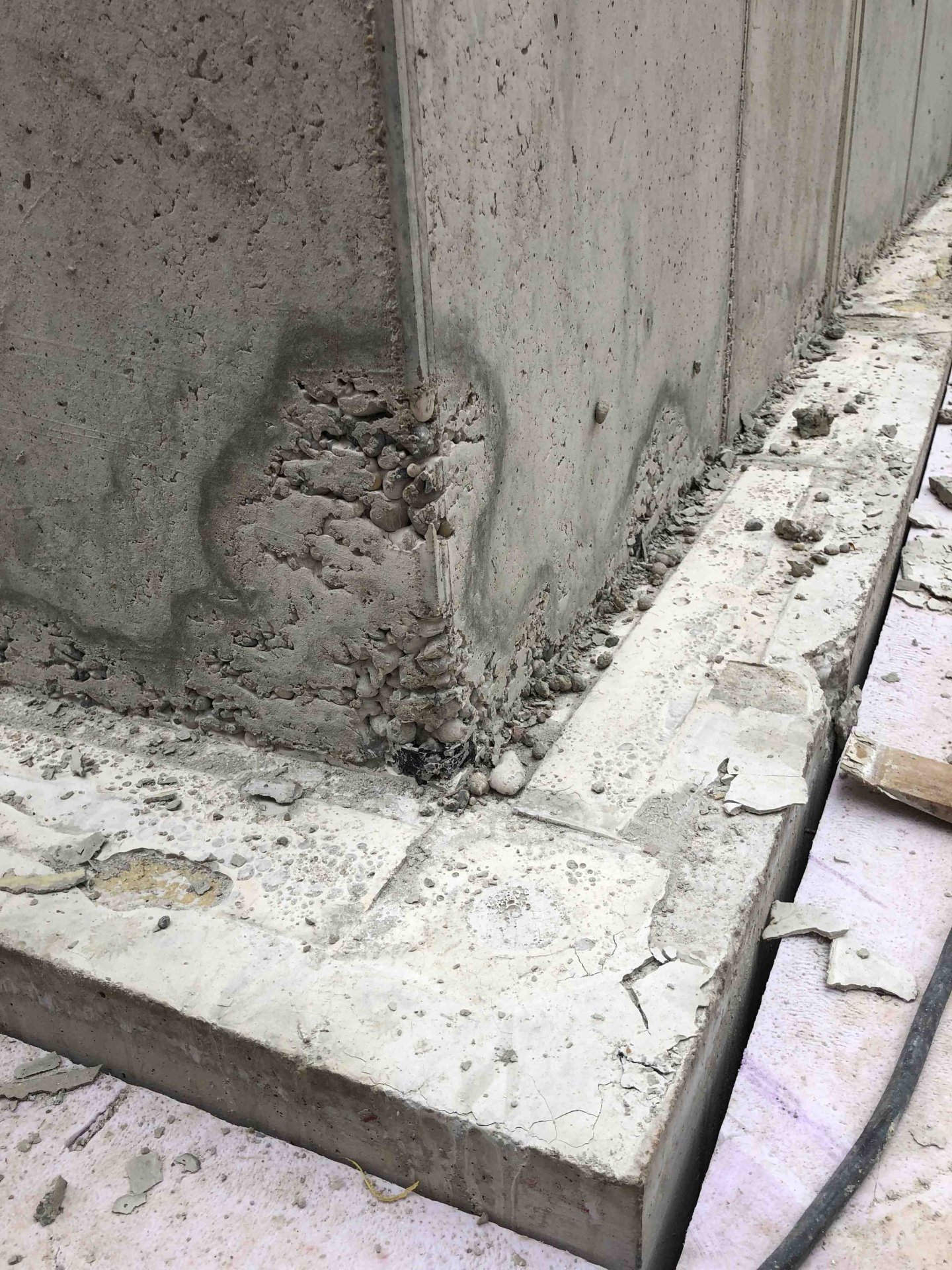

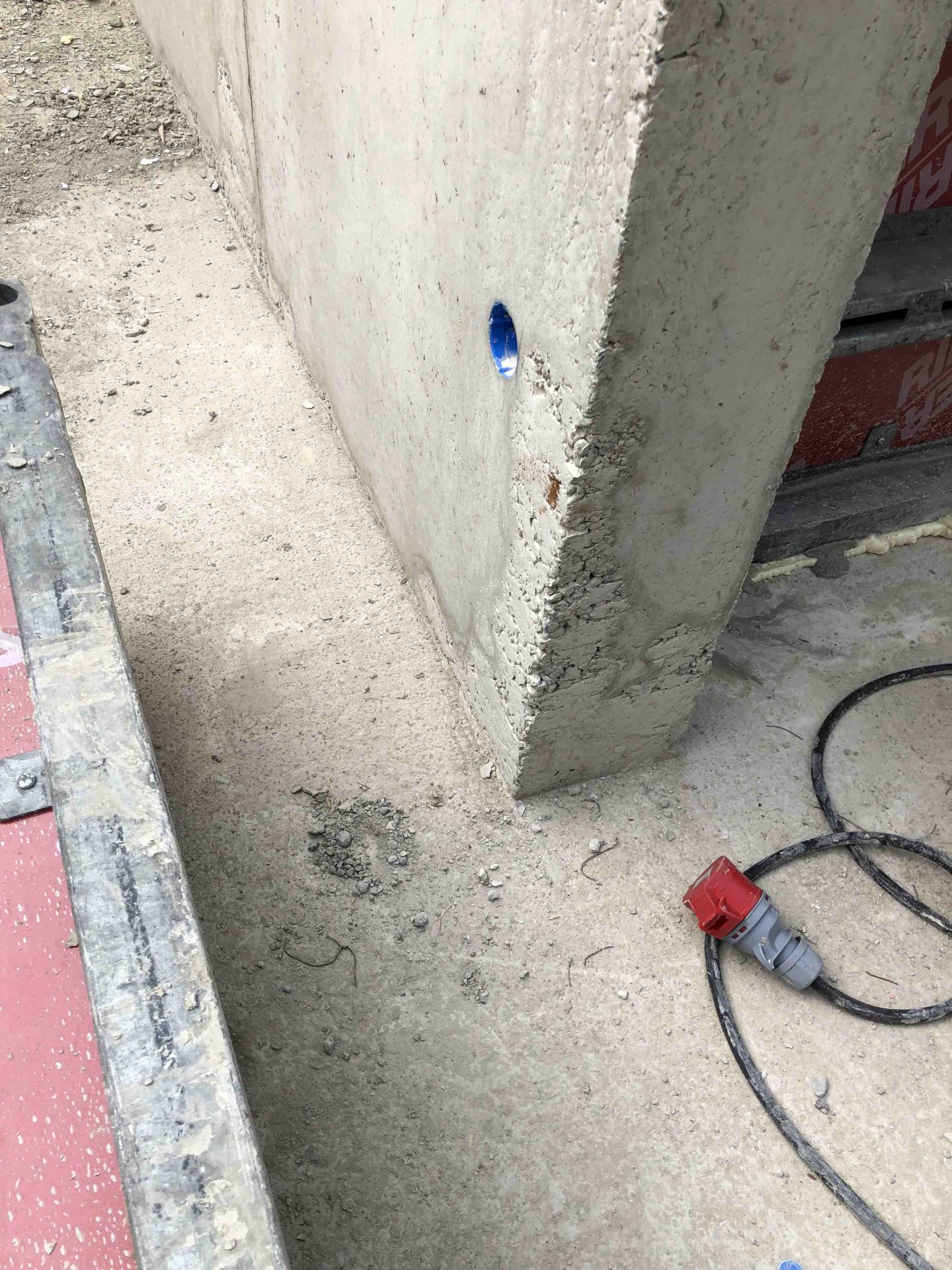

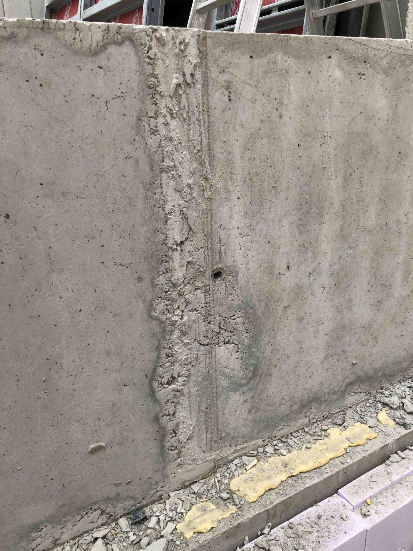

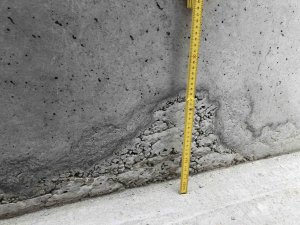

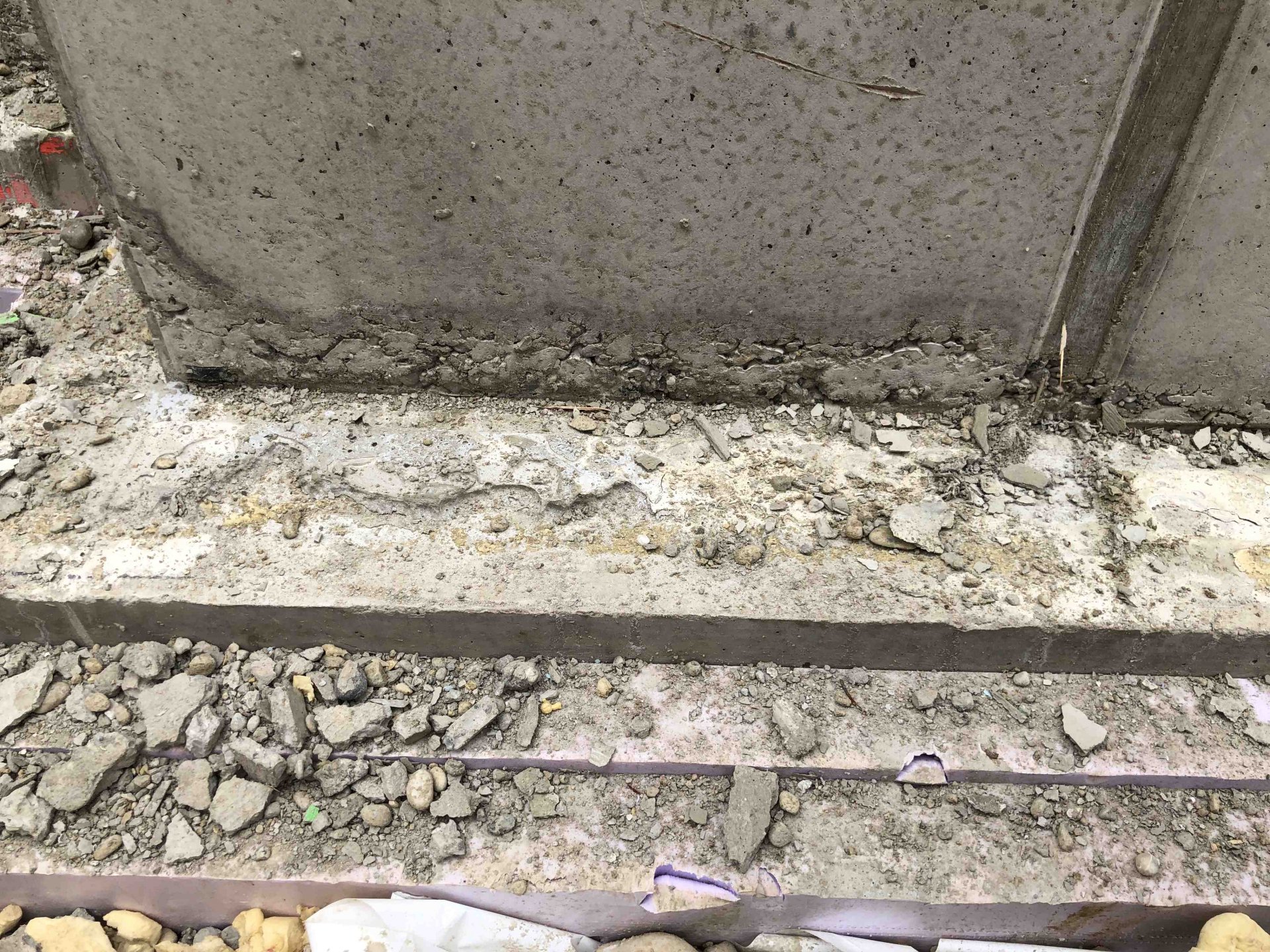

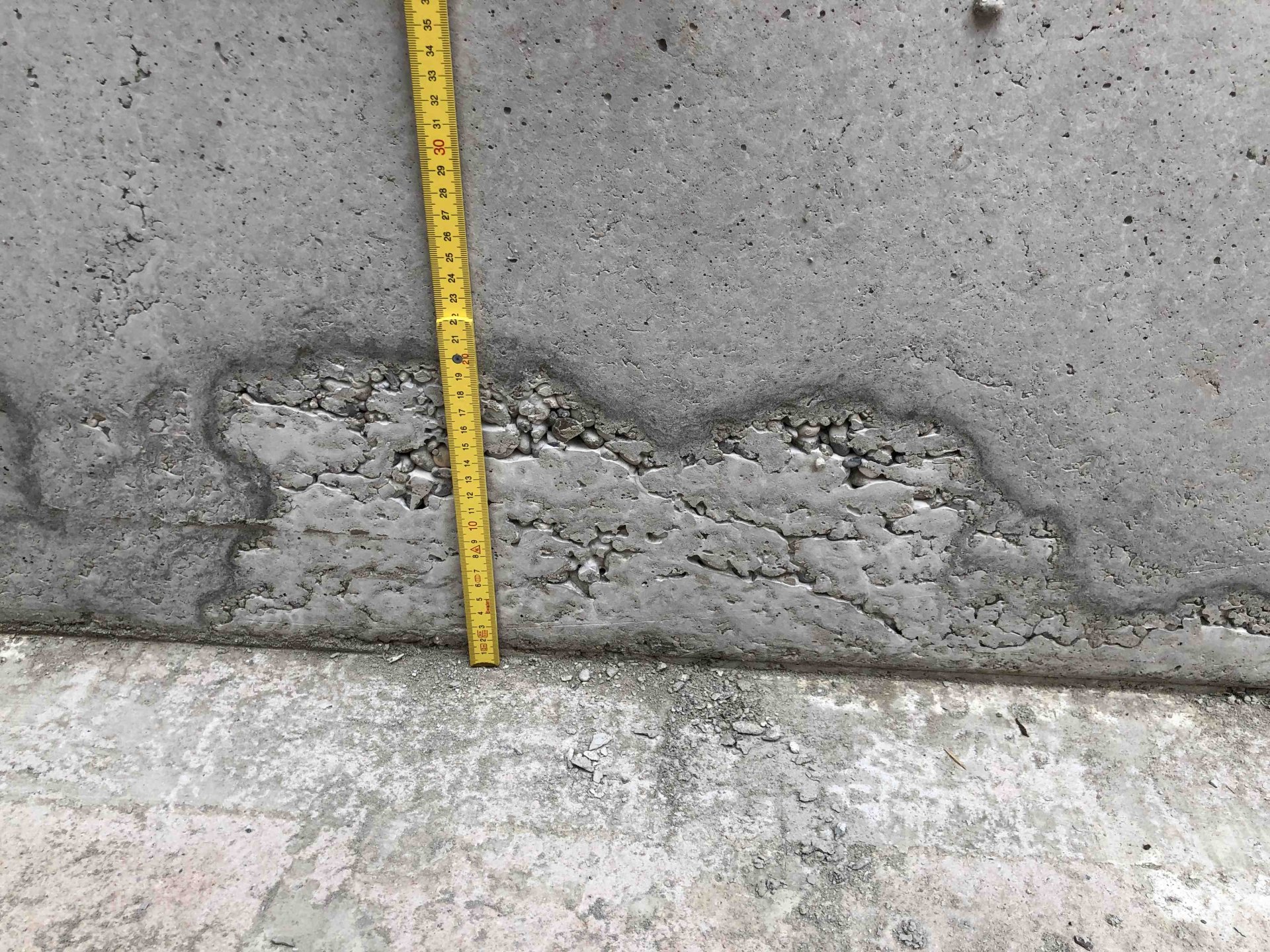

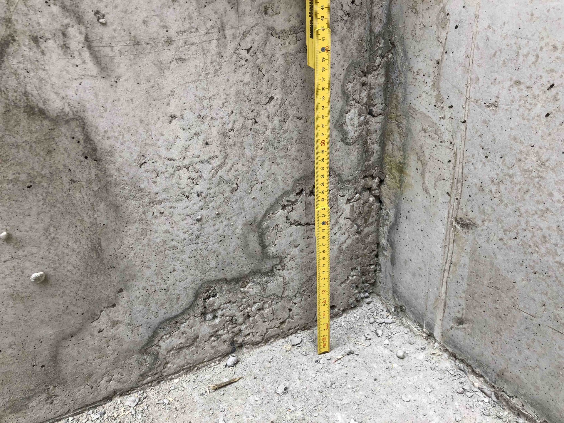

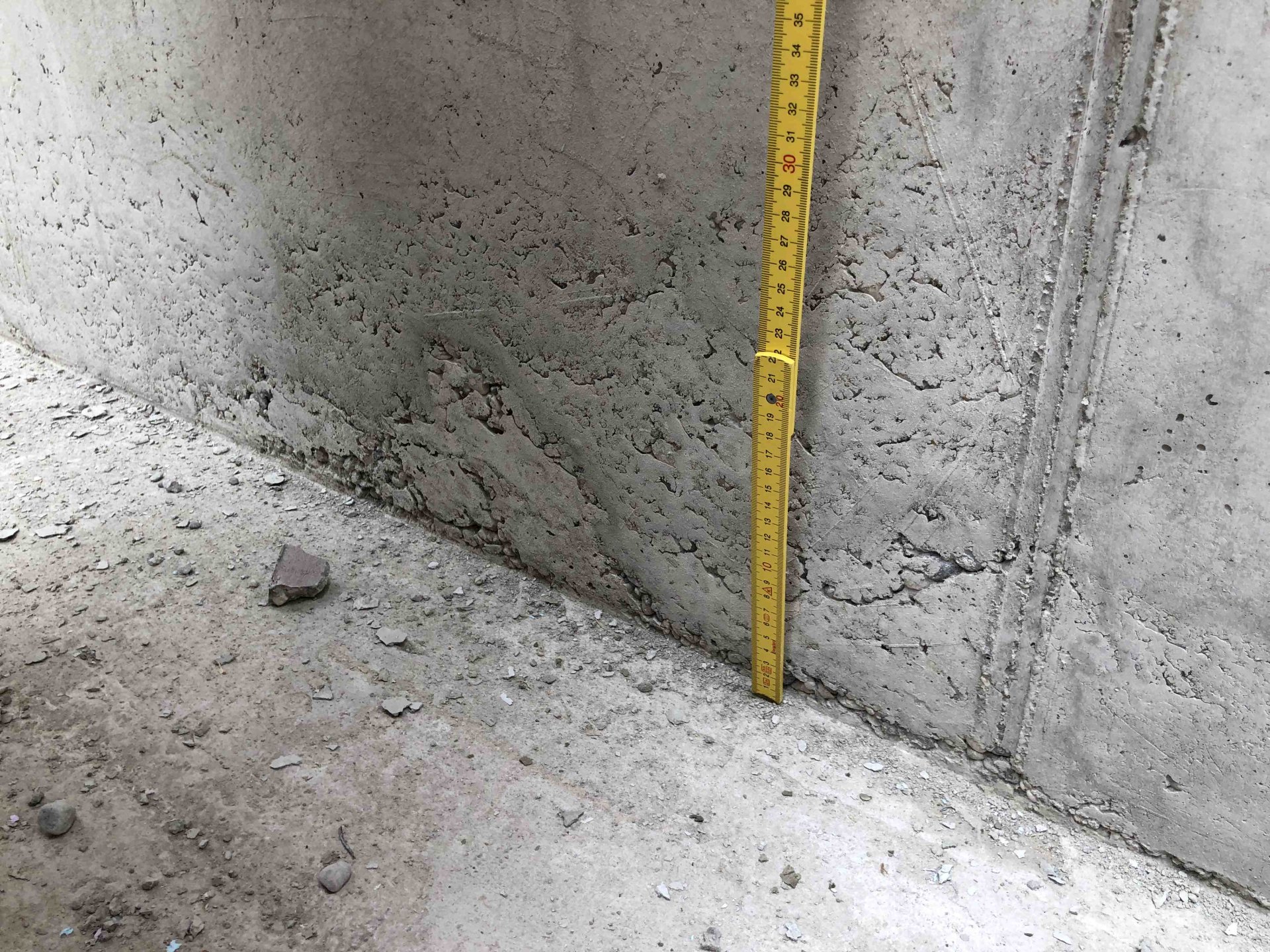

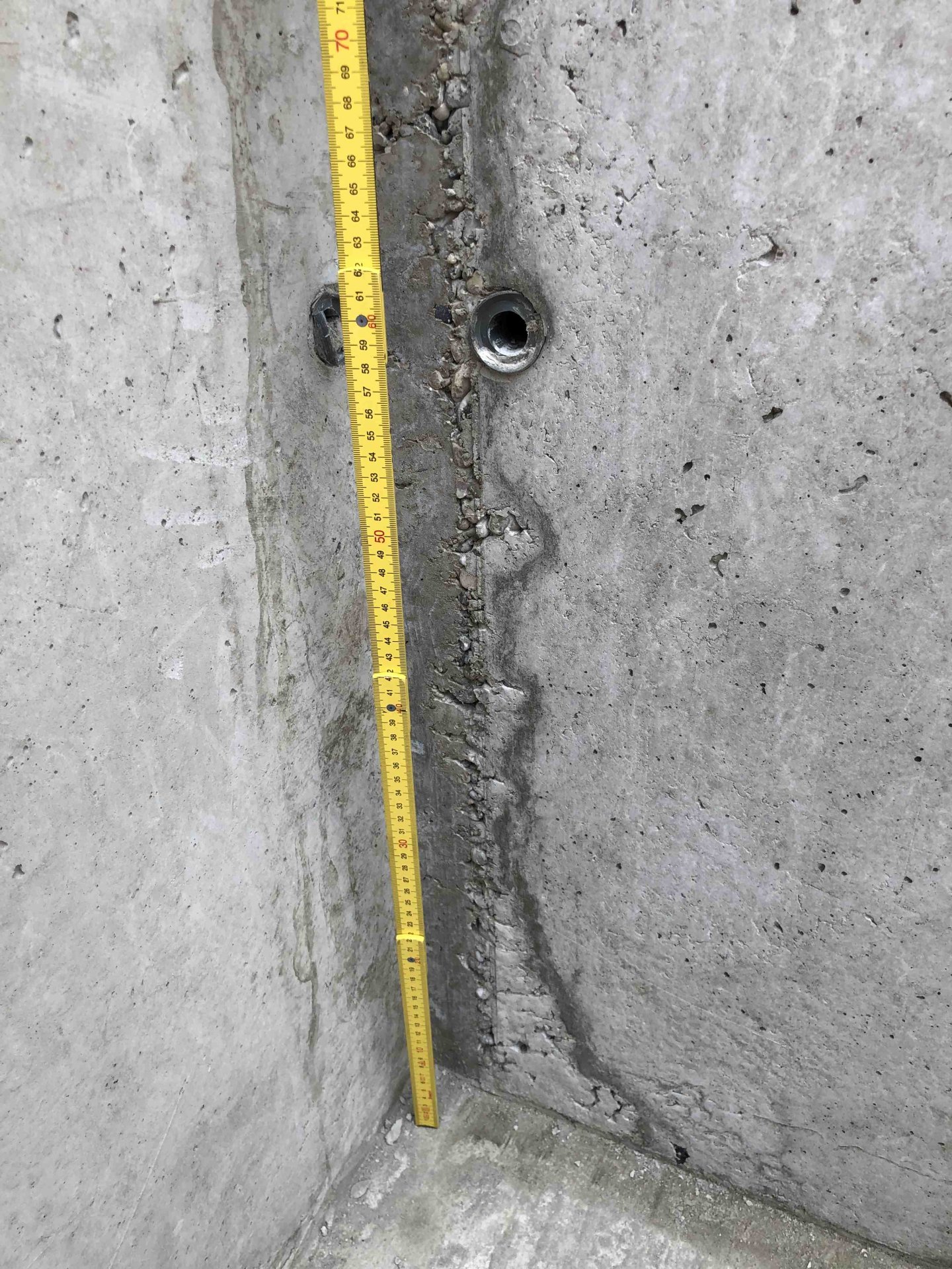

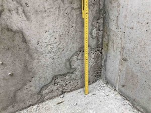

    Hallo Forum,
    unsere Kellerwände stehen und wir haben einige Kiesnester. Bevor ich jetzt den Bauleiter damit konfrontiere hätte ich gerne eine Einschätzung aus dem Forum. Ich möchte das Thema nicht künstlich aufblasen, wenn es keines ist.
    Anbei ein paar Bilder.
    IMG_0623.jpg IMG_0628.jpg IMG_0632.jpg IMG_0633.jpg IMG_0644.jpg IMG_0646.jpg IMG_0648.jpg IMG_0649.jpg IMG_0650.jpg IMG_0652.jpg
    Was meint Ihr?
    Grüße
    Bernd

    Dämmung?

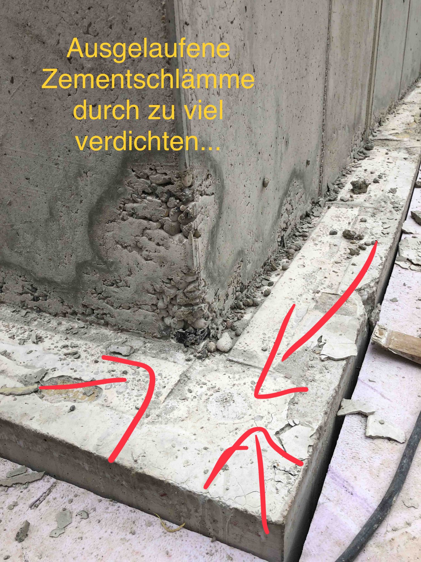

    Hier ist einfach zu viel und sinnlos verdichtet worden.

    Für mich alles im Rahmen.

    Wie es aussieht ist die Wand nur halbhoch!?
    Welche lastfall liegt vor?
    Kiesnester entfernen mit passenden mörtel ausbessern und abdichten.

    Siehe Foto

    Das, was wie eine halbhohe Wand aussieht, ist ein Fensterausschnitt, ansonsten sind es alles "normale" Wände (Rohbauhöhe: 3m)
    Der Begriff Lastfall ist für mich neu. Wenn ich den Wikipedia Artikel richtig interpretiere, dann sollte das bei uns der erste Fall sein, also nur "Bodenfeuchtigkeit und nichtdrückendes Sickerwasser".
    Wäre das aus Deiner Sicht notwendig oder ein Nice to have?
  10. SIL
    10.865
    4.212
    Nein muss ausgebessert werden, auch die zusätzliche Beschichtung entbindet nicht davon, gleichzeitig ist vor dem Aufbringen des Voranstrichs der Beton 'zu schleifen oder leicht zu fräsen' zum Entfernen Schalmittel, Emulsion und Zementmilch, achten Sie darauf, die Rohbauer sehen das eher als lästig an.

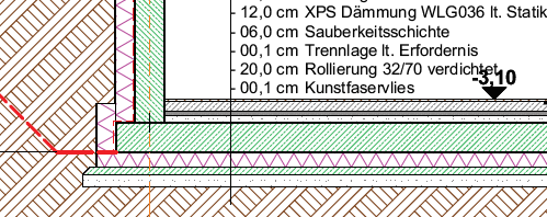

    Irgendwie ist der Überstand von der Bodenplatte aber wesentlich mehr als 16cm oder ?

    Genau deshalb frage ich nach der Dimensionierung - 16 cm unter der Erde sind schon viel, aber das sieht ja nach gefühlt 20-25cm aus.

    Das ist richtig. Der Überstand der Bodenplatte ist mehr als 16 cm. Im Schnitt sieht man auch, dass das so gewollt ist. Warum, kann ich nicht sagen.
  14. SIL
    10.865
    4.212
    Wegen deiner Dämmung unter BP - ein überlappender Anschluss, ist OK so.

    Ne, sieht man eben nicht - den Überstand macht man nur so breit wie die Dämmung wird. Und so sieht man es auf dem "Detail"

    Ja hätte er sagen können, das Dämmung unter BP...aber der Überstand kann auch statisch bedingt sein Lexmäulchen ich hatte schon bis fast 1 m Ausladung, aber nix EFH

    Stimmt, das ist natürlich deutlich breiter. Habe es nicht gemessen, ich würde aber rund 25cm schätzen. Wenn die Dämmung auf die Wand kommt, werde ich wohl erst sehen, wie das umgesetzt wird.
