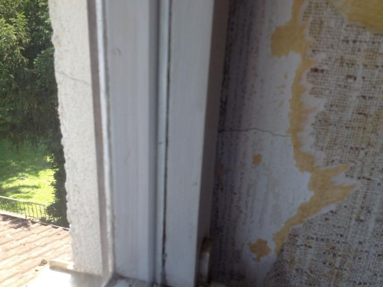

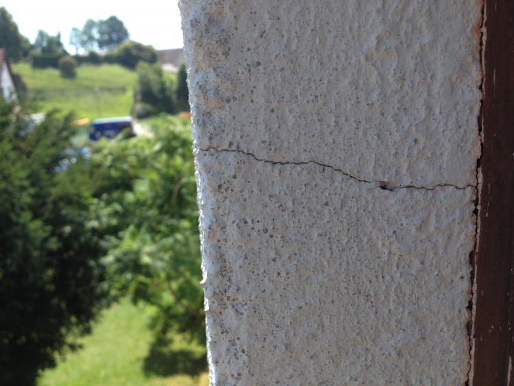

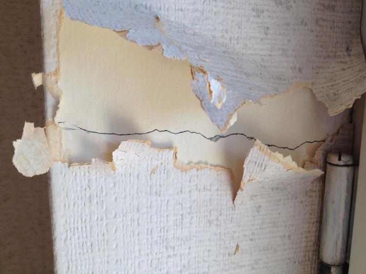

    Wir planen derzeit ein Efh zu kaufen bj. 1968 .
    1. So weit so gut allerdings musste ich feststellen das das is Rissbildungen im Fenster bzw. Tueren Bereich gibt (nicht ueberall aber schon an einigen stellen).
    Diese verlaufen komplett Horizontal und sehe jetzt auch nicht "neu" aus.
    Wie sind diese einzuschaetzen? Gefaehrlich besser von absehen oder eher nur so "la la"?
    Ich habe nun auch schon Bausachverstaendiger angeschrieben und warte da noch auf eine Termin Zusage.
    2. Die Garage ist auch angebaut, dort gibt es eine Betondecke und auch an 2 Stellen (in den Ecken oben direkt unter der Decke) Rissbildungen. So wie ich das (als nicht Fachmann - bit IT'ler) beurteilen kann ist diese Decke auf das Mauerwerk aufgelegt und hebt sich dort teils ab.
    Denke nicht das dies "kritisch" ist - sieht auch nicht "neu" aus. Was denkt Ihr dazu?

    Anbei einige Bilder von den Rissen
  3. #3 Gast036816, 20.07.2014
    zuerst die ursache der risse ergründen, dann konzept erarbeiten.
    feuchte stellen kann es aber unter der innenliegenden dämmung im wandaufbau geben - reiss das zeug raus!

    So wir haben es nun gekauft.
    Die Risse hat mir ein Bausachverstaendiger begutachtet und als unbedenklich bestaetigt. Die wirkliche ursache konnte nicht geklaert werden, wird sich aber beim Fenstertausch denke ich erklaeren da diese Risse nur an Fensterraehmen aufzufinden sind.
