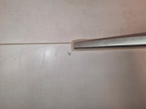

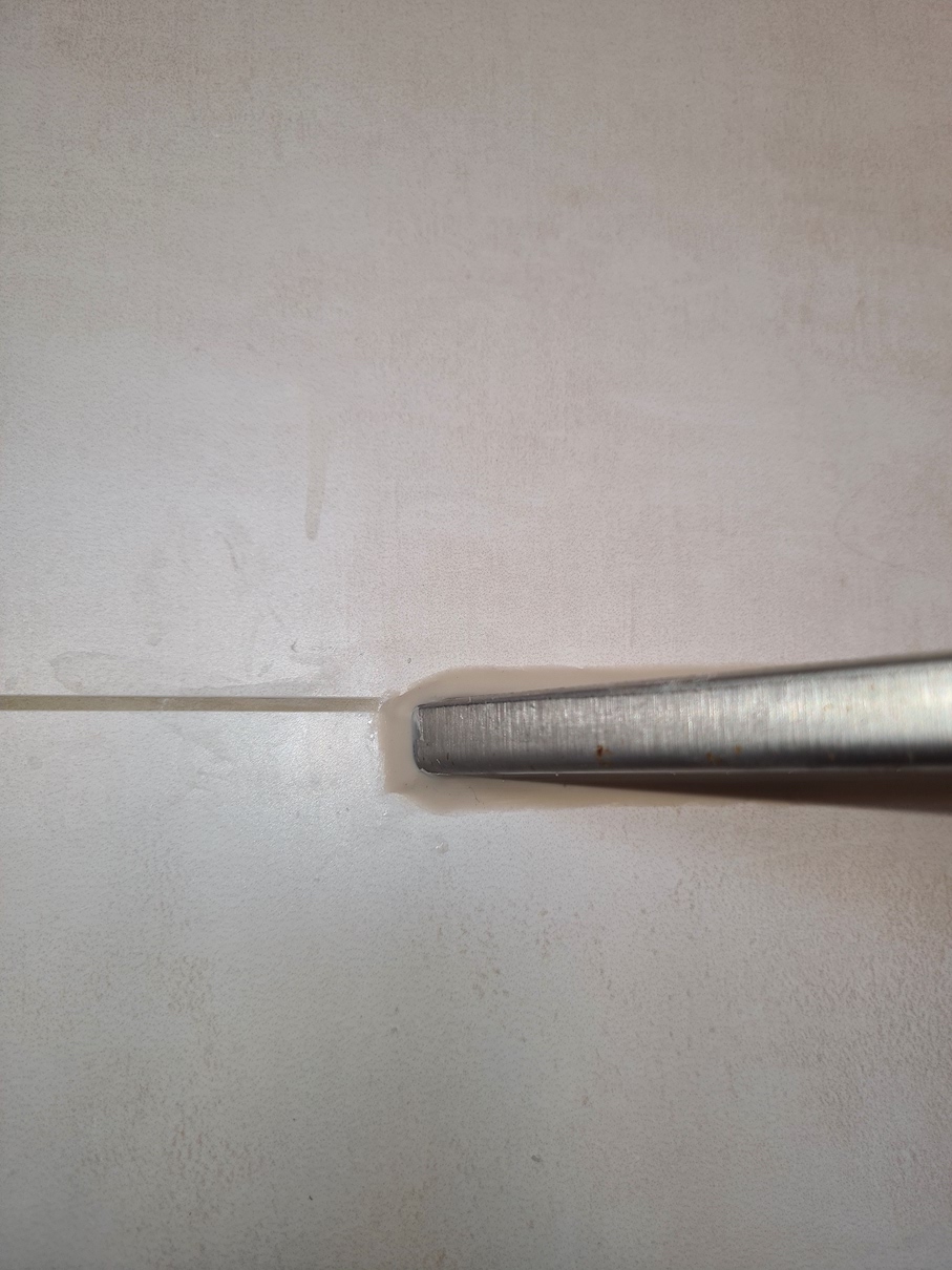

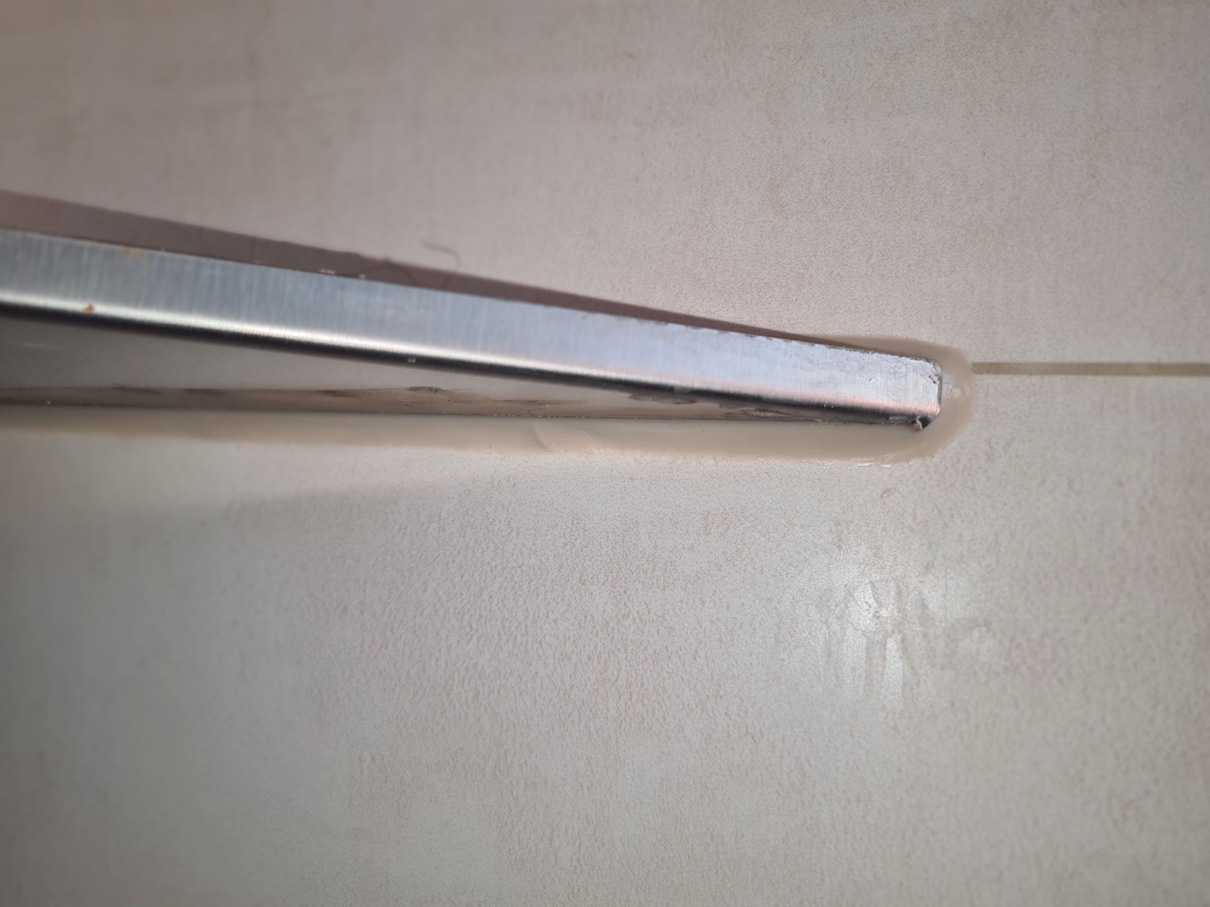

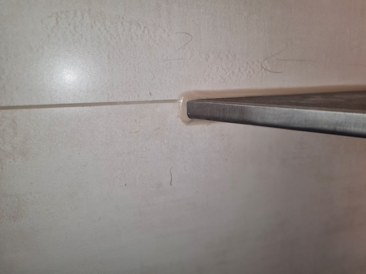

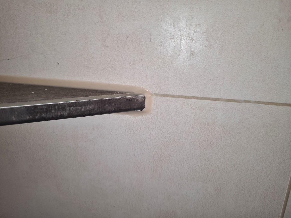

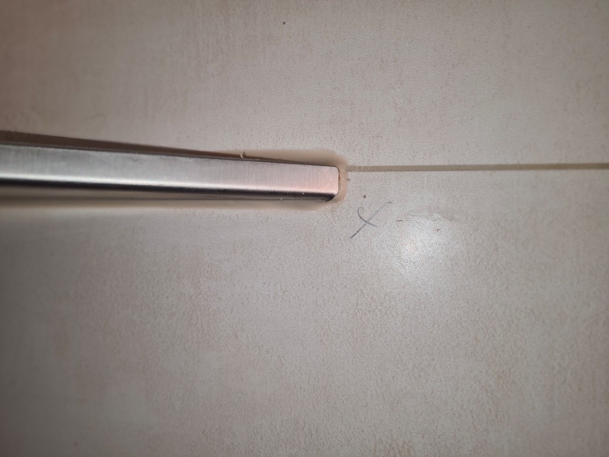

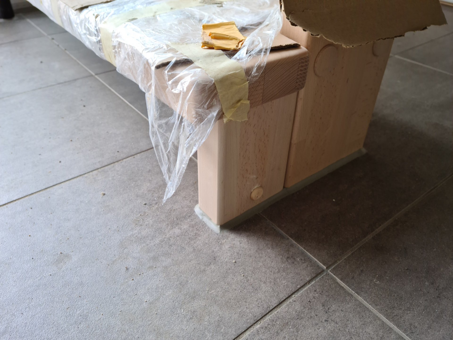

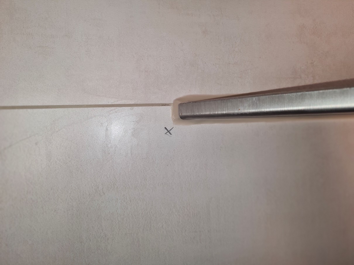

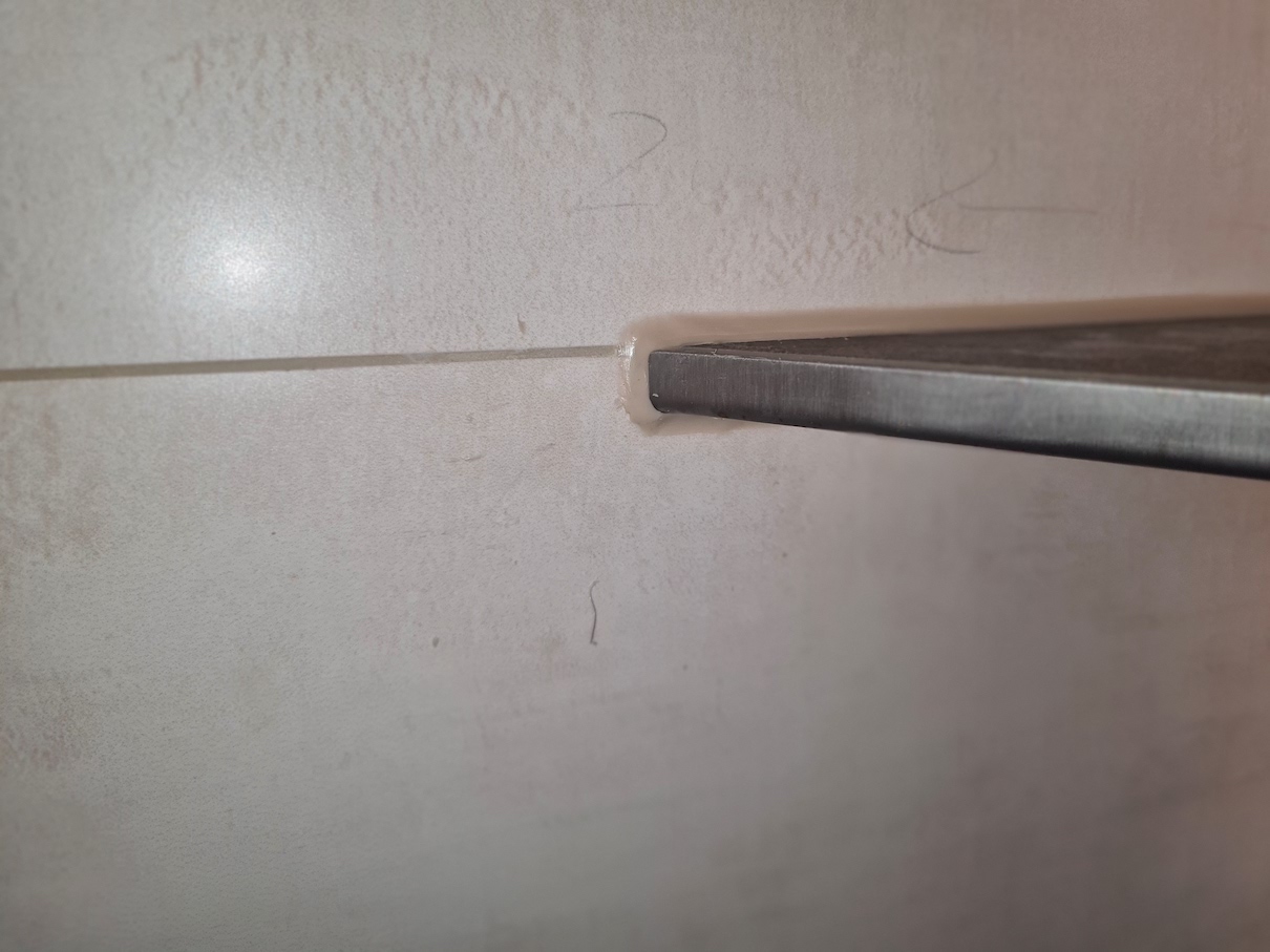

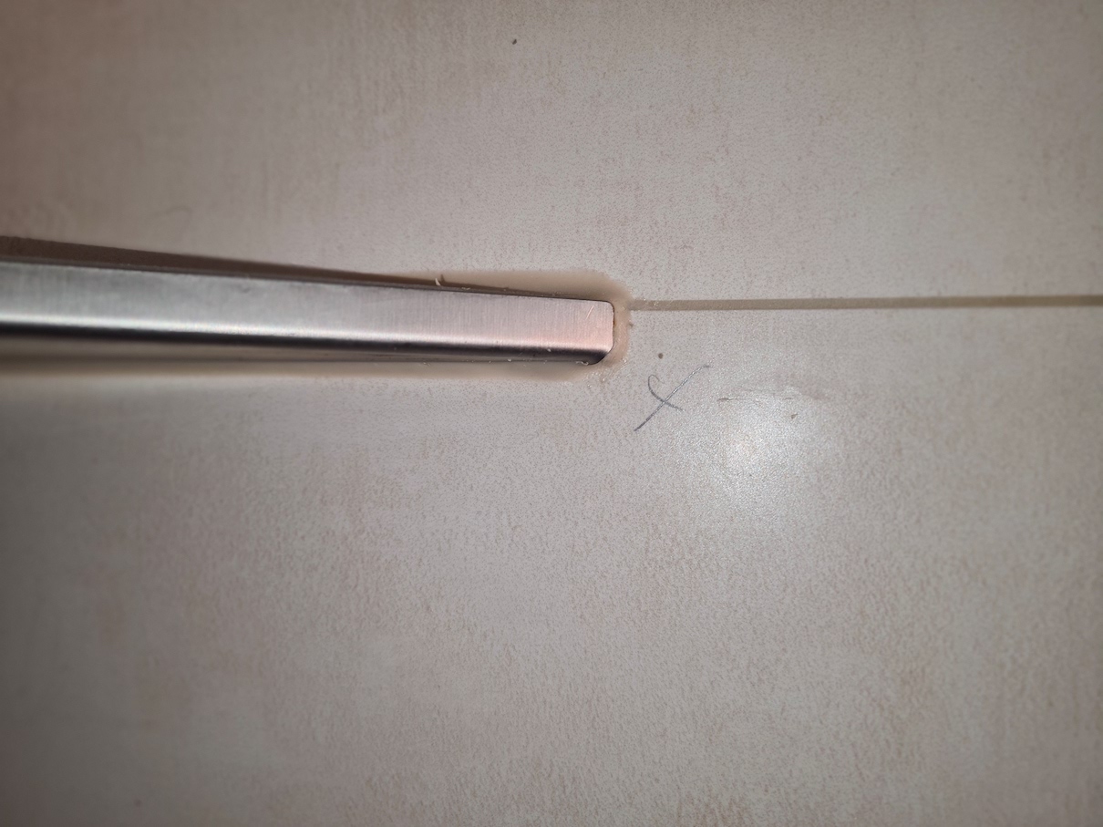

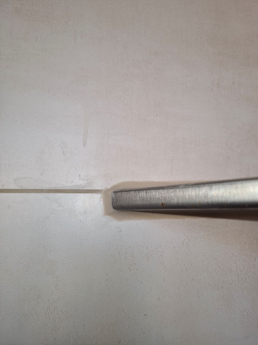

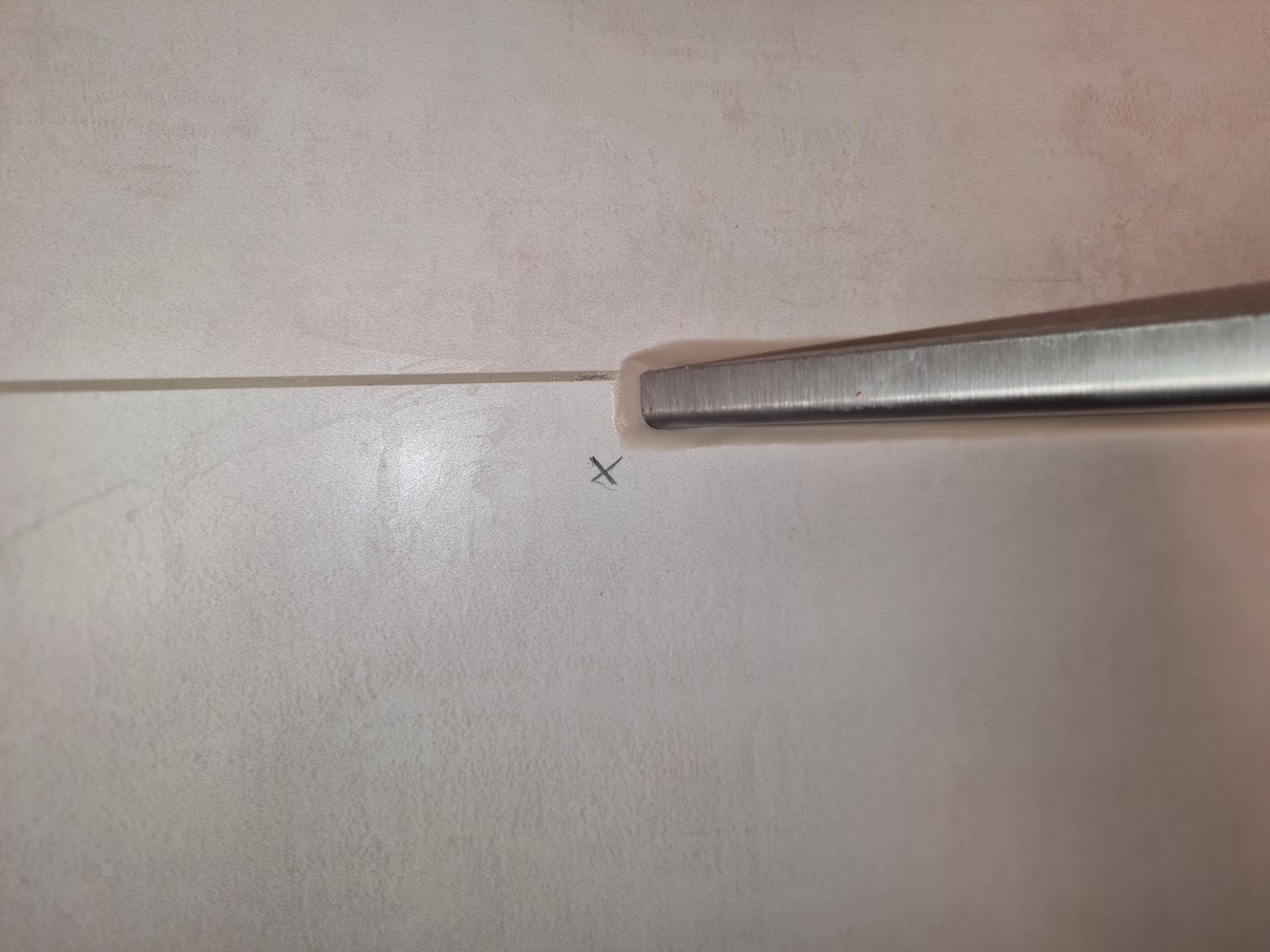

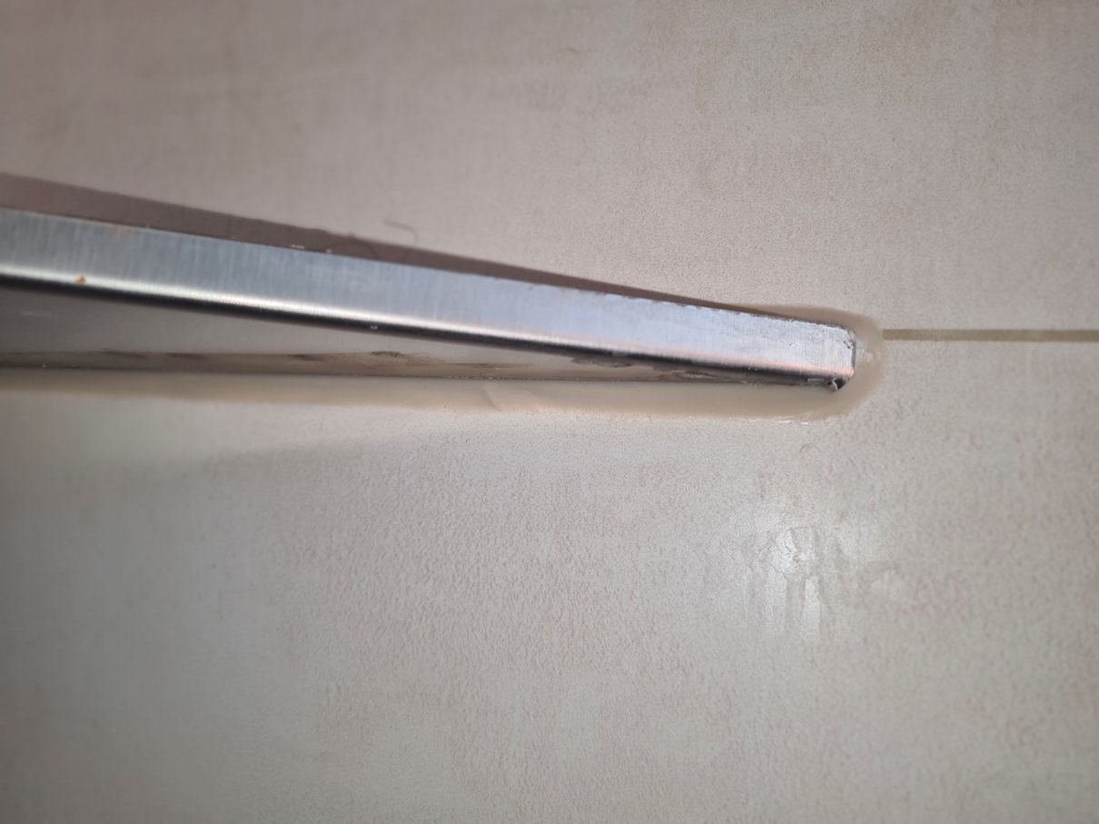

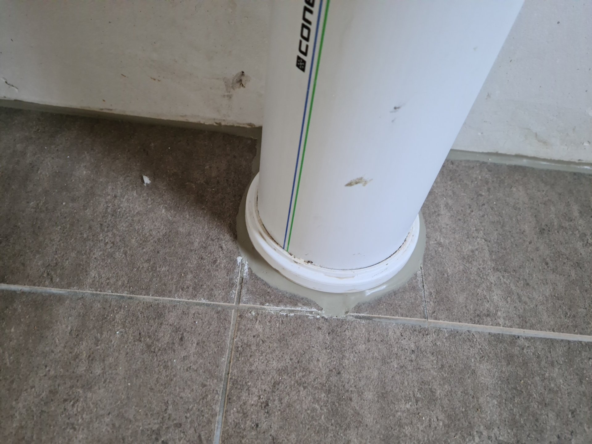

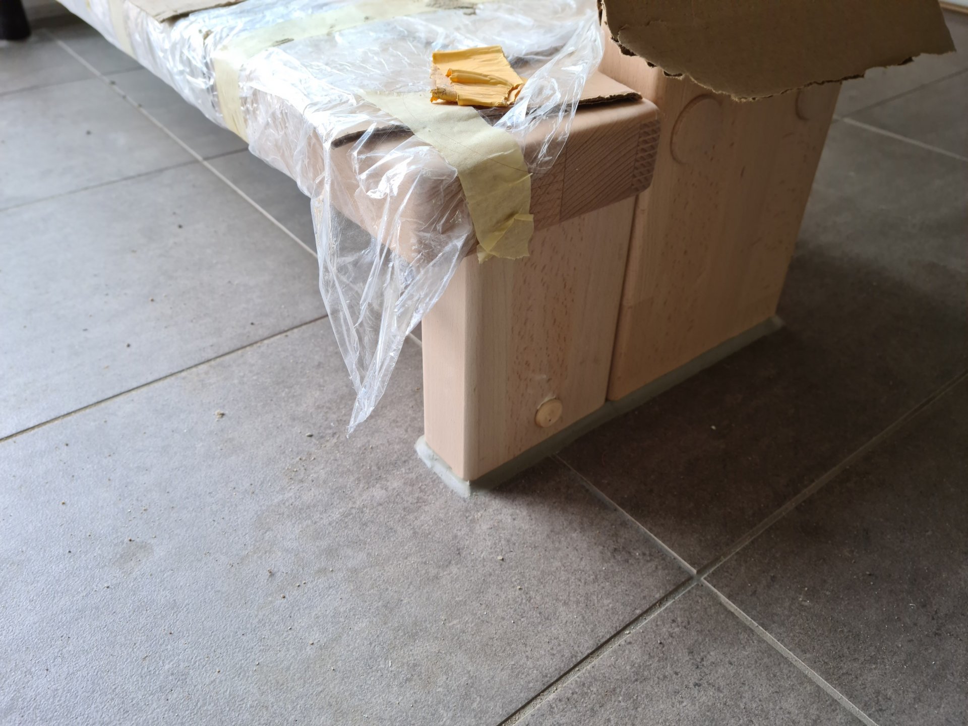

    in meinem neugebauten Einfamilienhaus stehen wir kurz vor der Hausübergabe und haben einige Meinungsverschiedenheiten mit dem Fliesenleger bzgl. der Silikonnähte.

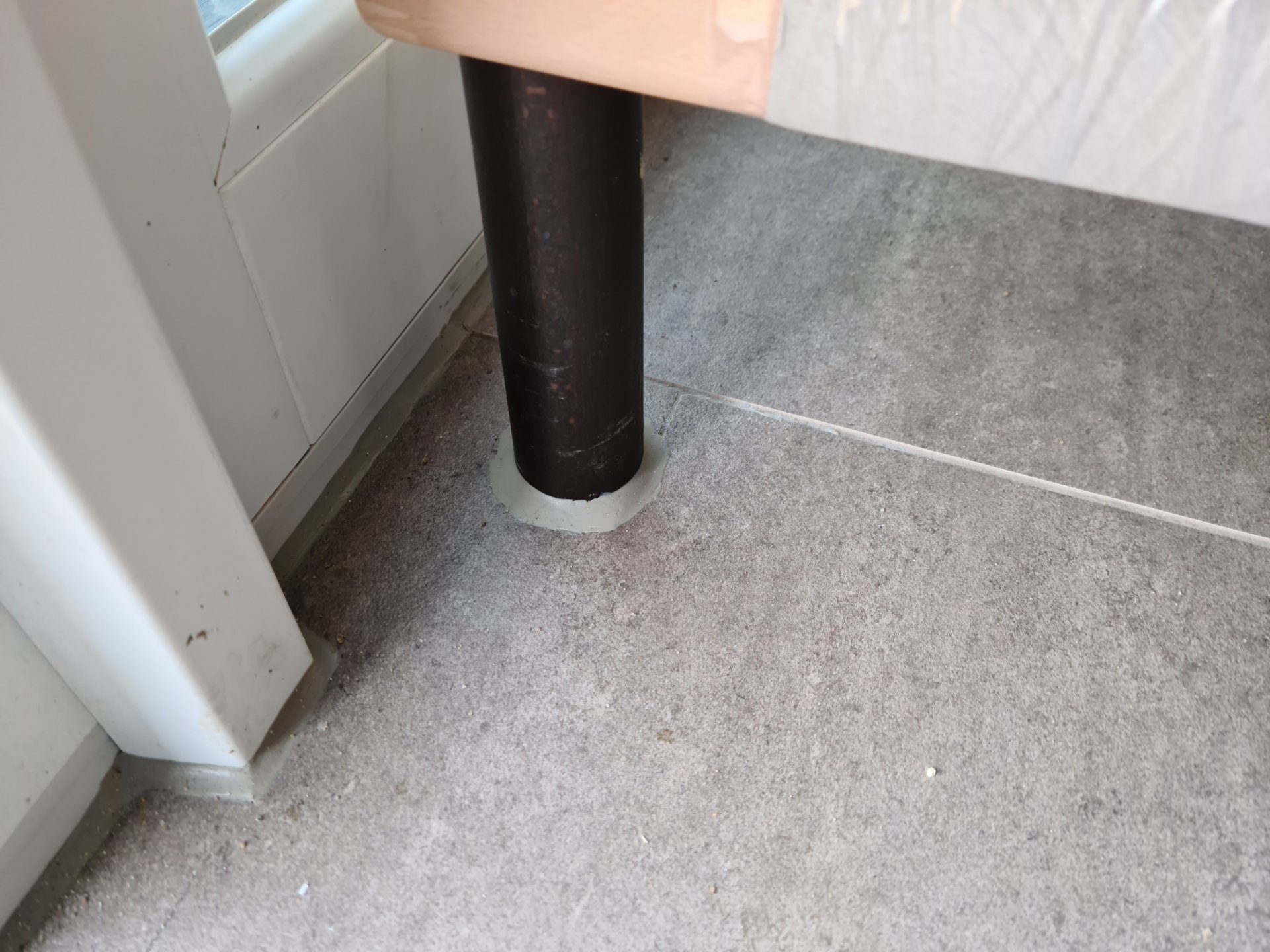

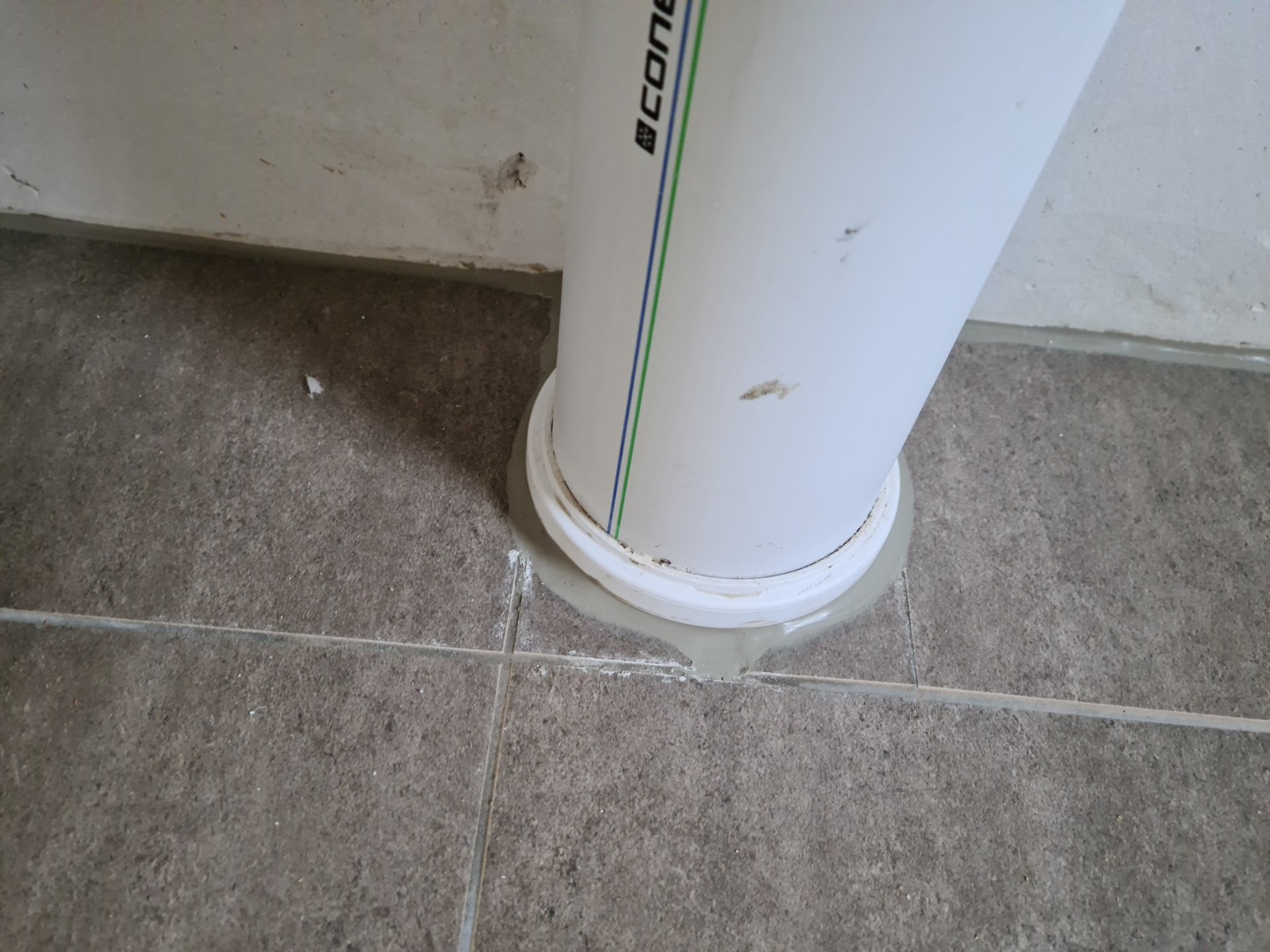

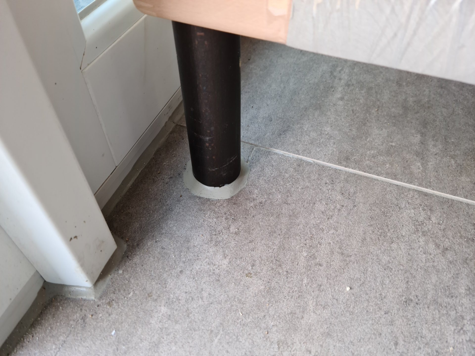

    Die Silikonnähte um die Treppenfüße sind aus unserer Sicht ziemlich dick.

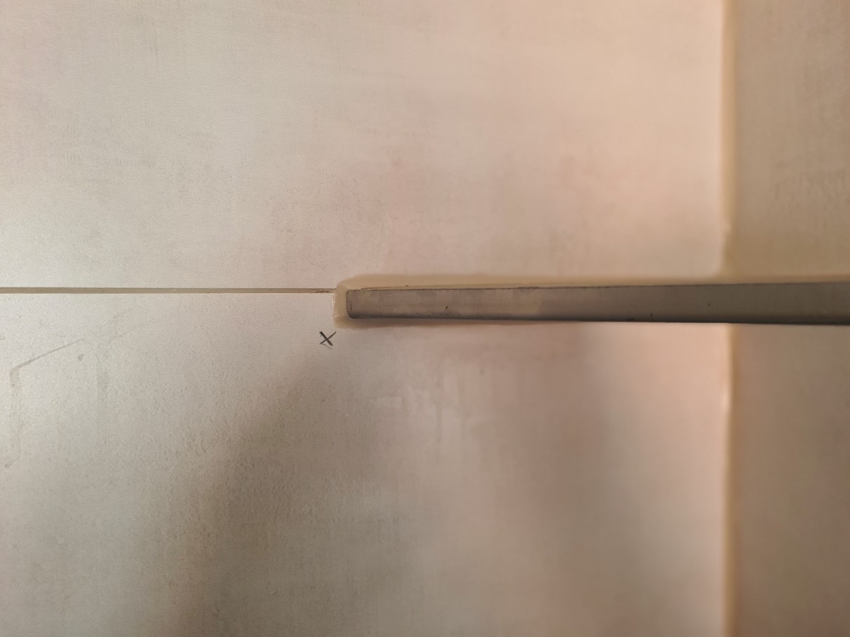

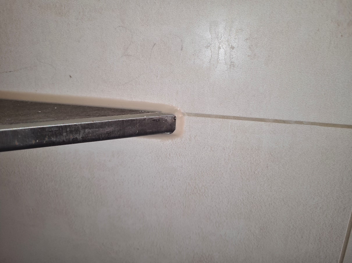

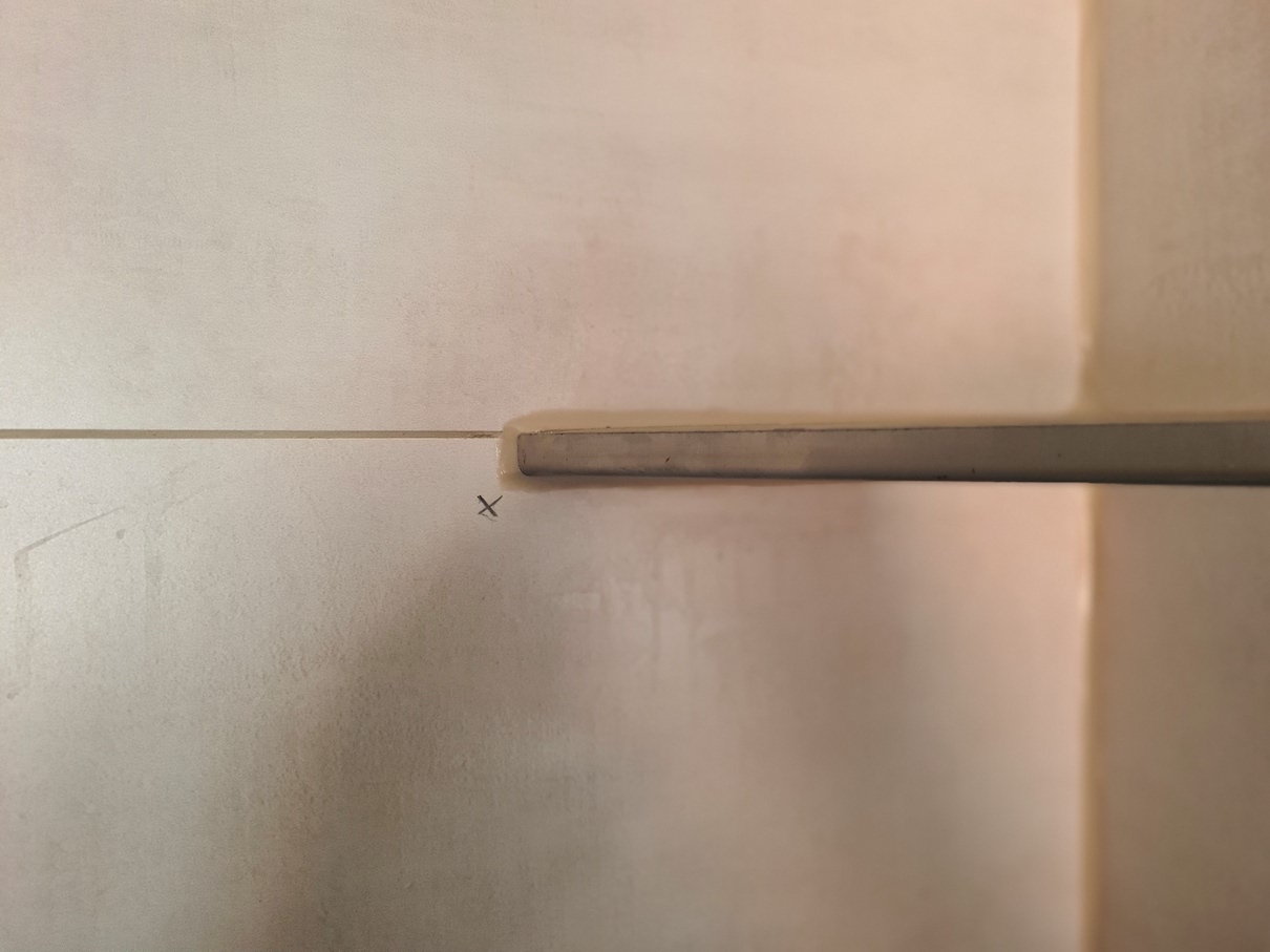

    Außerdem finden wir die Nähte um die Duschablagen als auch bei den Treppenfüßen unsauber gearbeitet, die Ecken sind nicht ordentlich abgerundet.
    Der Fliesenleger kann unsere Ansicht nicht verstehen und bezieht sich auf "Das ist Handwerk", wohingegen wir die Erwartung haben, für viel Geld auch ordentlich aussehende Nähte zu bekommen.
    Da es offensichtlich keine verbindliche Norm gibt, was die Optik oder Sauberkeit von Silikonnähten gibt, können wir uns nicht einigen.
    Nun bin ich mal an unabhängigen Meinungen interessiert, wie diese Nähte zu bewerten sind.
    Danke!

    Vlt. auch mal Bilder aus etwas größerer Entfernung einstellen.
    Sieht jetzt nicht wirklich schlimm aus. Ob man normales Sanitärsilikon an den Übergängen zur HOLZ-Treppe verwenden darf ist sicherlich eine andere Sache.

    Fliesen finde ich absolut im Rahmen.
    Bei der Treppe wäre es interessant zu sehen wie es denn ohne Silikon aussah um einzuschätzen wieso es evtl. so dick ist.

    Finde ich auch nicht schlimm.

    So ein Silikonierer-Daumen ist halt kein Uhrmacherwerkzeug.
    Ich könnt es auch nicht besser.

    Ganz ehrlich, wenn das die einzigen Probleme bei deinem fertigen Neubau sind kannst du dich sehr glücklich schätzen.

    Schön ist anders , Fotos können täuschen aber die scheinen wirklich misslungen zu sein, wir fragen @Fabian Weber der ist Ästhet .

    Ist halt recht unsauber und sieht für mich so aus als wäre es nicht mit dem Abzieher, sondern mit dem Daumen gezogen.
    Ich würde um die Treppe nochmal nachbessern lassen, das Abwasserrohr ist ja wahrscheinlich in einem Nebenraum und im Duschbereich verstehe ich überhaupt nicht, was das für ein Bauteil ist. Gibt’s da mal bitte ein Übersichtsbild, das wäre super.
