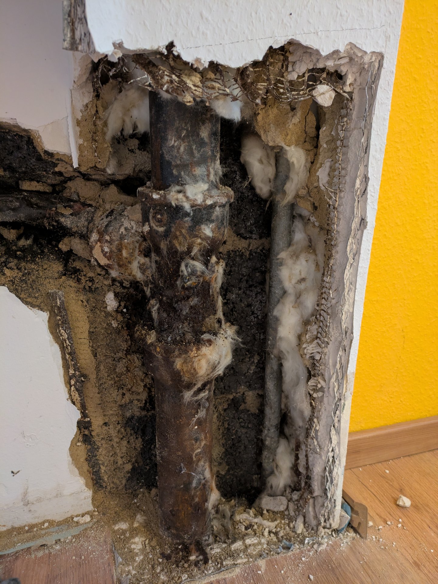

    unser Vermieter repariert gerade eine defekte Abwasserleitung in unserer Küche und tauscht dazu einen Teil der alten Bleileitung. Die Leitungen sind von einem weißen Dämmstoff umgeben. Meine Bedenken sind, dass hier leichtfertig mit alten belasteten Baustoffen umgegangen wird.
    Könnt ihr mir sagen, ob es sich hier um Glaswolle o.ä. handel und ob die "kleine" Öffnung problematisch ist? Ist so eine Einschätzung überhaupt anhand des angehängten Fotos möglich?
    Nach dem Tausch der Rohre soll die Öffnung provisorisch mit Folie und einem Brett verschlossen werden, bis nach der Trocknung die Wand wieder hergerichtet wird.
    Meine Vermutung ist, dass diese Öffnung noch mindestens einen Monat offen bzw. nur provisorisch verschlossen sein wird. Wie wahrscheinlich ist ein Austritt potentiell gesundheitsschädlichen Staubs? Wie kann ich sicherstellen, dass hier keine lungengängigen Partikel austreten?
    Die Handwerker wiegeln ab und erzählen mir etwas von irgendeinem harmlosen Dämmstoff, "in jedem Fall keine Glaswolle". Zwei kleine Kinder U3 in der Wohnung.

    Nein, kann auch Asbest enthalten :winken. Außer, die Wolle ist reinweiß, da Asbest eher gräulich ist. Aber auch Glaswolle mit alten lungengängigen Fasern ist gut denkbar. Sicher bist Du ausschließlich mit einer Analyse. Bei so alten Dingen ist ALLES möglich.
    ABER: Mach nach der Reparatur alles gut sauber. Kleb gerne in der Übergangsphase zusätzlich noch Ritzen der provisorischen Abdeckung ab. Mach dir keine zu großen Sorgen.

    Vielen Dank für deine Nachricht. Da hier gerade auf Hochtouren gearbeitet wird, ist da nix mit Nachweisen :)
    Ok, werde mich daran halten.

    Aber bitte nicht mit einem handelsüblichen Staubsauger. Am besten feucht abwischen, dass bindet die Fasern.
