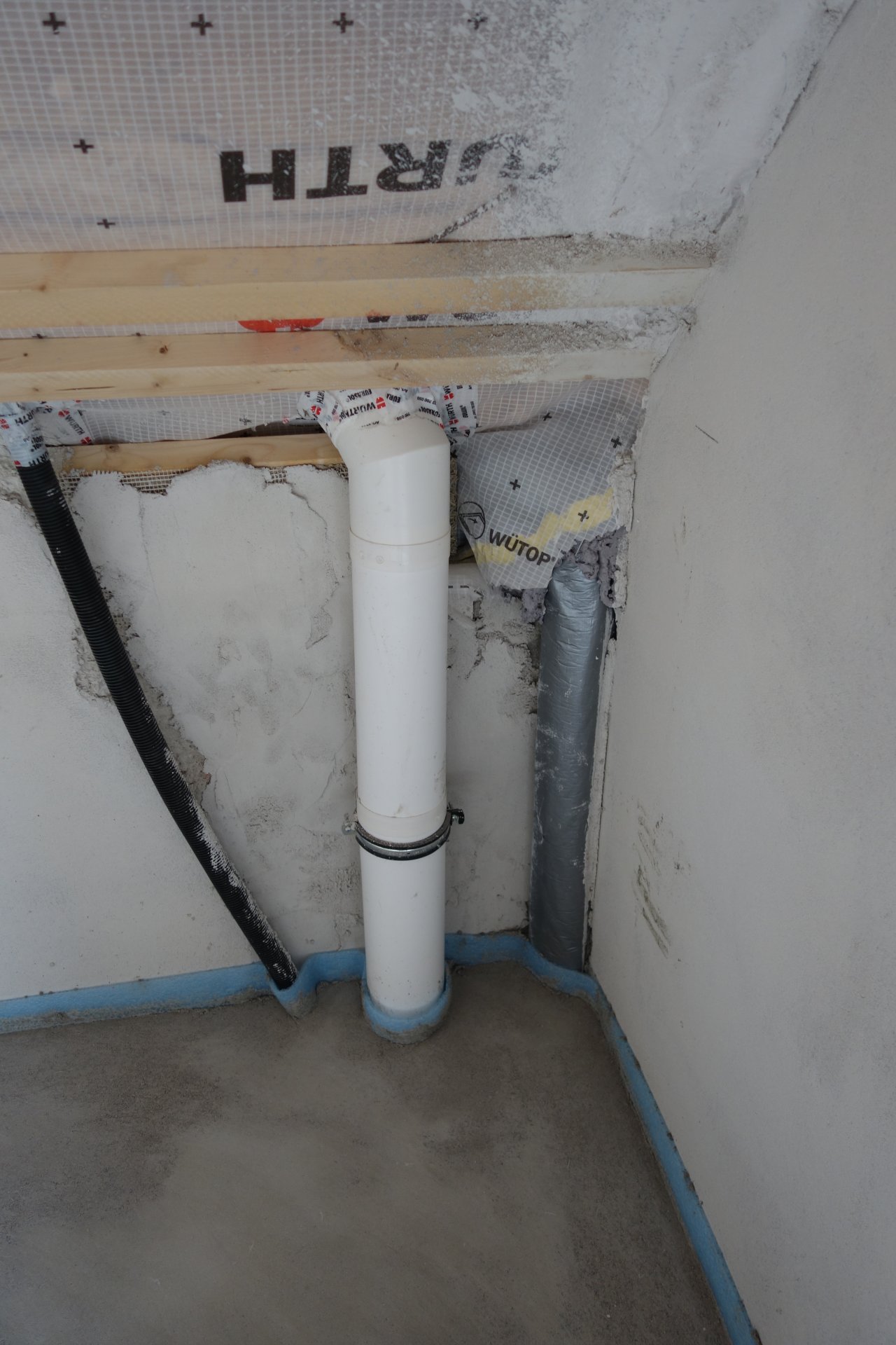

    unser Haus ist längst fertig, aber beim Durchsehen der Fotos ist mir gestern etwas aufgefallen.
    An der Nordwand unseres Schlafzimmers führen das Abgasrohr der Heizung, ein Entlüftungsrohr und ein Leerrohr für die PV-Anlage entlang. Der Verputzer hatte damals Schwierigkeiten, das ordentlich dicht zu kriegen, und auch die Trockenbauer hatten ihre Probleme, wie man auf dem Foto sehen kann.
    Ich habe mir damals nichts dabei gedacht, aber heute vermute ich, dass das dort nicht wirklich luftdicht sein kann. Auch ärgere ich mich inzwischen, dass ich nicht stärker auf einen Blower-Door-Test vor dem Gipskarton bestanden habe, aber gut, das kann ich nicht mehr ändern. Also, könnte ich schon, aber die Kosten ständen wohl in keinem Verhältnis :-)
    Vor der Wand befindet sich inzwischen eine durchgehende Trockenbauabkastung aus Gipskarton an einer Holzkonstruktion, in welche einige luftdichte Hohlwand-Gerätedosen eingesetzt sind. Die Fußbodenheizung reicht bis an die Wand heran, der Teil hinter der Abkastung wird also durchaus ein bisschen beheizt. Eine gesonderte Dämmung in der Abkastung ist nicht vorhanden. Zwischen der Dachschräge und der Dampfsperre ist aber noch mal mit 5cm Mineralwolle gedämmt worden.
    Die Frage ist nun: muss ich mir wegen Schimmel in diesem Zwischenraum sorgen machen? Oder ist das unwahrscheinlich, da so gut wie keine Feuchtigkeit aus dem Raum heraus in den Bereich eindringen kann und falls doch, dies weggeheizt wird? Wie könnte ich das am besten kontrollieren? Durch die Hohlwanddosen hätte ich die Möglichkeit, z.B. einen Sensor hinter die Trockenbauwand zu stellen.

    nach luftdicht sieht das aber nicht aus, links von beiden Rohren scheint die Folie abgerissen und somit nicht dicht zu sein.
    Die Wahrscheinlichkeit ist zwar sehr gering, aber ich würde eher befürchten, dass feuchtwarme Luft in die Dachkonstruktion eindringen
    könnte, da würde nur eine Bauteilöffnung Aufschluss geben

    So wie die Durchführungen in die Ecke gequetscht wurden, können die nicht luftdicht sein.
    Ja.
    Hat das Bad einen Abluftventilator oder die Küche eine Dunstabzugshaube nach draußen? Dann schließe alle Fenster und Türen nach draußen und mach ordentlich Unterdruck im Haus. Dann prüfst Du mit einem Rauchstäbchen (früher im Mittelalter haben wir dazu eine Zigarette genommen ;)) alle Kanten und Durchdringungen in der TB-Konstruktion auf Luftzug. Wenn der negativ ausfällt (kein Luftzug) dann öffnest Du mal eine Gerätedose und prüfst dort. Wenn dann alles dicht ist, kannst Du mit einer hohen Wahrscheinlichkeit von glücklichen Umständen ausgehen, die es trotz Pfusch zufällig haben dicht werden lassen.
    Alle mir bekannten Dichtmanschetten haben einen Kragen. D.h. sie brauchen umlaufend einen bestimmten Mindestplatz um mit der Fläche verklebt zu werden. Der Platz ist bei Dir nicht gegeben.
    Das bedeutet: Zur fachgerechten Reparatur müssen die Leitungen soweit aus der Ecke heraus umverlegt werden, dass eine Abdichtung ermöglich wird.

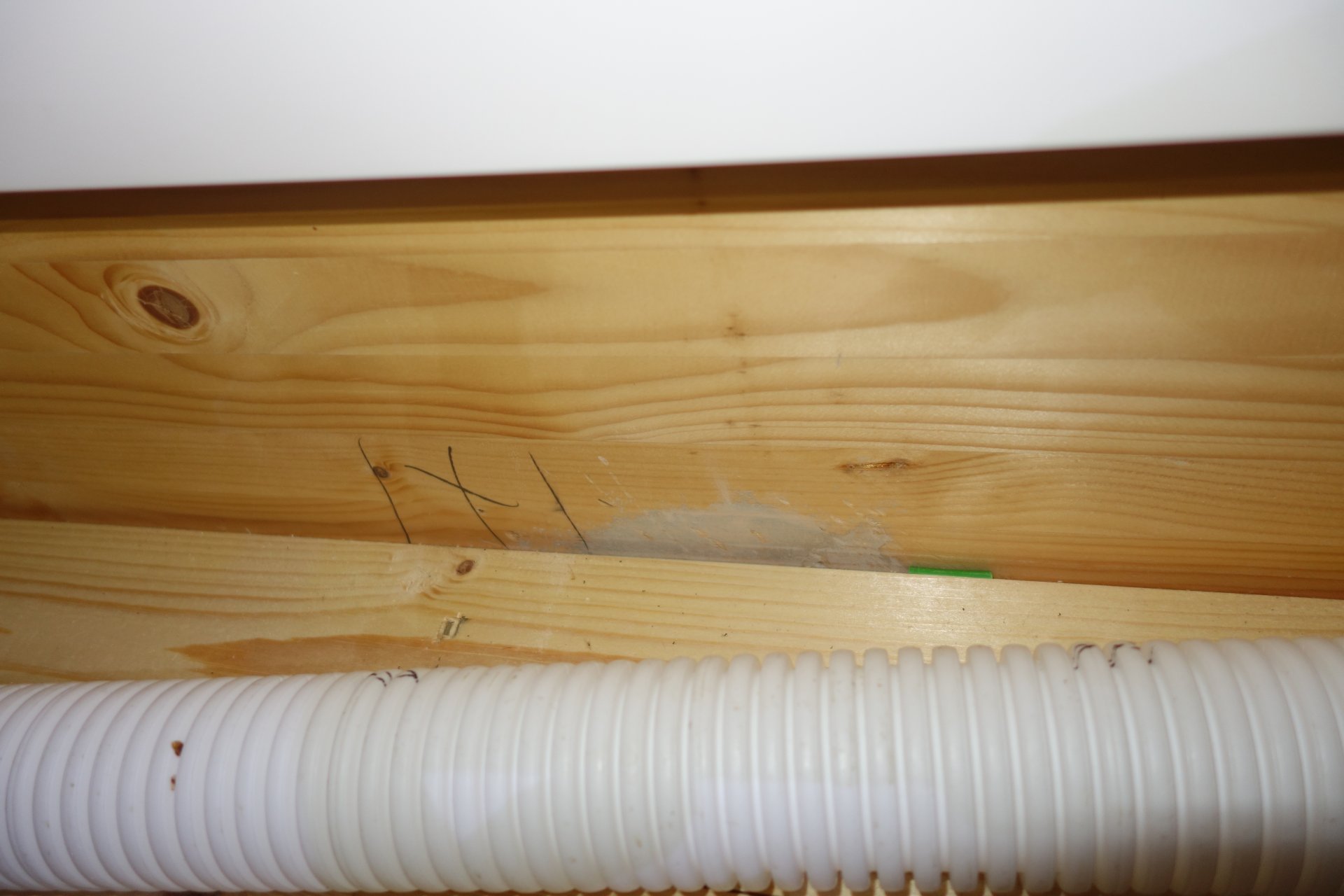

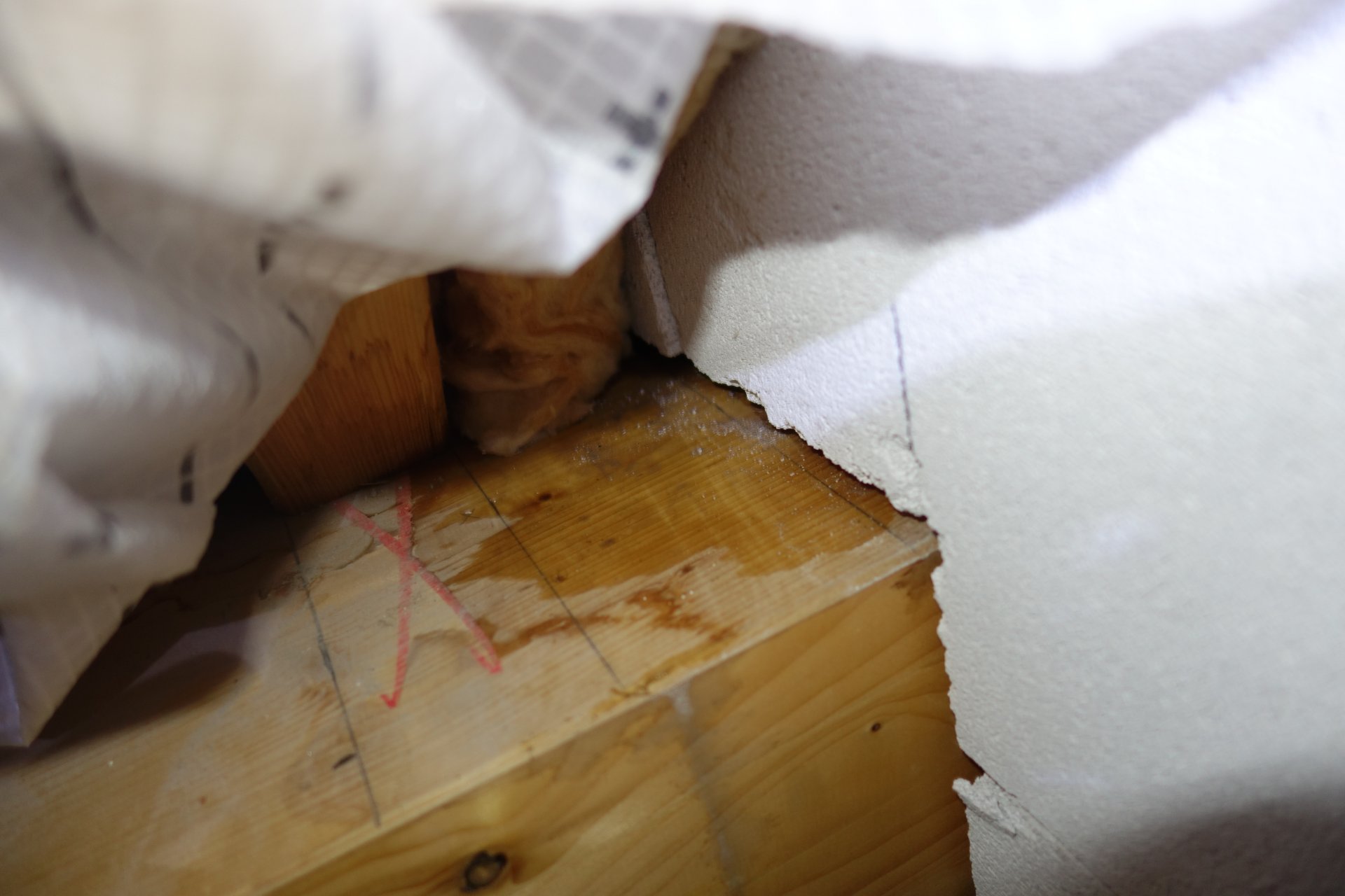

    Die Befürchtungen bzgl. der Luftdichtigkeit waren wohl berechtigt, ich habe heute Wasser bemerkt, welches sich auf der Mittelpfette oberhalb dieses Bereichs gebildet hat. Ich habe den Bauunternehmer und den Bauleiter (nicht unabhängig) zunächst einmal per E-Mail informiert und Fotos zugesendet. Zumindest während der Bauphase war das Verhältnis ziemlich entspannt, weswegen ich hoffe, dass wir das gütlich in den Griff kriegen, da wir erst im Jahr 1 der Garantiephase sind.
    Damit ich ein bisschen informiert mitreden kann: was sind die nun notwendigen Maßnahmen? Rückbau der Abkastung und die Abdichtung ordentlich machen ist klar, aber was muss am Dachstuhl gemacht werden? Kann das ganze vom Dach aus freigelegt werden, oder muss die Gipskartondecke auch runter, um den Schaden zu beheben? Reicht es, das Holz trocknen zu lassen, oder ist eine chemische Behandlung notwendig, um ggfs. vorhandene Schimmelsporen zu beseitigen?

    Und noch etwas... während die Stelle, an der ich das Wasser bemerkt habe, "nur" nass ist, ist mir an einer ganz anderen Stelle am Rand zum Rauspund ein weißer Belag aufgefallen. Das besondere an der Stelle ist, dass sie genau über eine der KS-Innenmauern liegt. Sind das nur Mörtelreste, weil die Maurer unsauber gearbeitet haben und die Mittelpfette beschmiert haben, oder hab ich da noch noch ein ganz anderes Problem? Spuren von Feuchtigkeit sind dort nicht zu erkennen.
    Edit: Ok, zumindest hier besteht kein Alarm, hab die Stelle auf einem Foto während der Bauphase gefunden, dort ist der selbe weiße Fleck zu sehen. Also wohl nur Mörtel.

    Imho kann die Luftdichtigkeit nur von Innen hergestellt werden. Wie ich oben schon schrieb, liegen alle drei Leitungsdurchführungen so ungünstig, dass kein Kragen einer Manschette ordentlich verklebt werden kann. Ohne Umverlegung wird das nichts. Stelle Dich besser auf eine größere Baustelle ein und lass Dich nicht mit etwas Klebeband und Bauschaum abspeisen.
    Hast Du eigentlich den angeratenen Luftdichtigkeitstest gemacht?
    Die gute Nachricht ist, dass eine ordentliche Holztrocknung durch Wärme sicher ausreicht. Heißluftdüse wäre mein Mittel der Wahl.
    Bei Deiner nicht vorhandenen Sachkunde würde ich dringend zu fachlicher bezahlter Überwachung raten. Wohin ein ausschließlich den Interessen des Bauunternehmers verpflichteter Zitronenfalter führt, siehst Du jetzt.

    Das wird immer merkwürdiger. Ich hatte gestern, nachdem ich das Wasser entfernt hatte, ein Glas unter die tropfende Folie gestellt, um prüfen zu können, wieviel Wasser sich da bildet. Ergebnis: das Glas ist knochentrocken, und es scheint auch sonst nichts nachgekommen zu sein. Trotz annähernd gleicher Temperatur und Luftfeuchtigkeit wie gestern, sowohl drinnen wie draußen. Auch das Wetter ist ähnlich, nur dass es gestern noch Regen war und und heute bereits Schnee. Gestern war es dagegen eine regelrechte Pfüzze. Was kann das sein...?
    Im Anhang mal eines der Fotos, die ich gestern gemacht habe.
    Da die KWL auf dem Dachboden steht und vor Frost geschützt werden muss, ist dieser gedämmt und mit Folie betackert, aber nicht luftdicht, was laut Bauunternehmer beabsichtigt war, damit es dort eben nicht zu Schimmel kommt. Zusätzlich habe ich damals einen Ab- und Zuluftstutzen zur KWL installieren lassen, mit dem Gedanken, dass durch den Wärmetauscher (noch ohne Enthalpietauscher, anderes Thema) die Luft dort sowohl gewärmt als auch getrocknet wird. Ansonsten gibt es nur eine kleine Elektroheizung als Frostschutz, die aber bisher nie gebraucht wurde.
    Der Deckenaufbau im 1. OG ist Gipskarton, 5cm Glaswolle, Dampfsperre, 40cm Glaswolle, Rauspund. Der Dachaufbau im DG ist Dampfsperre (keine Luftdichte Ausführung), 22cm Dämmung, Unterspanbahn, Dachziegel, Neigung ca. 45°. Der Giebelüberstand beträgt 40cm.
    Die Luftfeuchtigkeit auf dem Dachboden liegt bei ca. 55% bei knapp 13°C und ist laut Sensor ziemlich konstant. Außentemperatur ist hier aktuell 1°C bei 90° Feuchtigkeit laut Wetterbericht, hab dort leider keinen eigenen Sensor.
    Hat jemand noch eine Idee, wonach ich gucken könnte?
