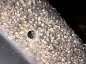

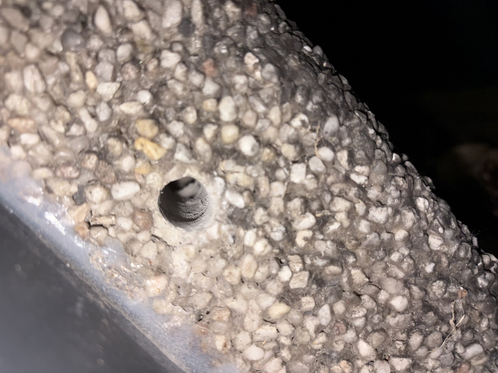

    Moin zusammen! Ich bin schon seit Stunden am Suchen, finde keine Lösung..

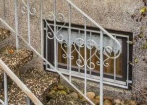

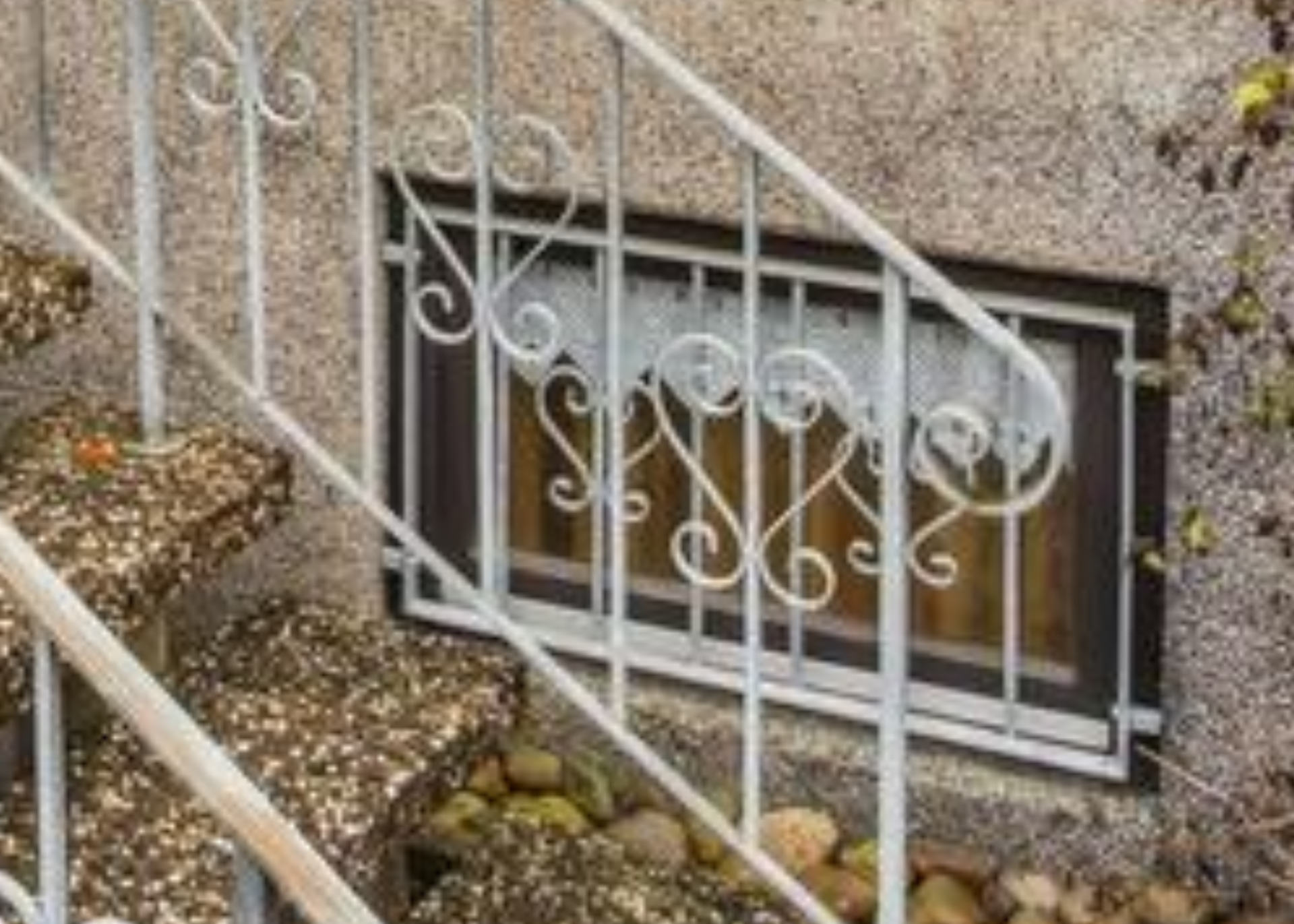

    Wir haben im Haus vor den Kellerfenstern Gitter angebracht. Diese wurde beim Hausbau (vor 40 Jahren) mithilfe von M10-Schrauben seitlich in die Fassade (Kellerwände aus Beton, aber diese Fassade ist irgendwas weiches) in Spreizdübel eingeschraubt. Wie auch immer es dazu bei den Vorbesitzern dazu kam, wurden die Spreizdübel lockerer, sodass man sie nicht nachziehen kann, weil sie sich durchdrehen. Die äußere Öffnung ist gerade breit für den Dübel, aber tiefer im Inneren wird sie viel größer, sodass der Dübel sich durchdreht.
    Wie kann ich die Spreizdübel befestigen oder ersetzen? Kann man das Loch mit Mörtel füllen und neu bohren, gerade so, dass der Dübel funktionieren kann? Einen Hülsenanker einsetzen?

    Haben die Gitter eher eine dekorative oder Sicherheitsfunktion? Bei ersterem habe ich mich Fixzement und normalen Universaldübeln gute Erfahrungen. Also Loch ausblasen, etwas anfeuchten und den Zement in das Loch drücken (eine abgeschnittene medizinische Spritze geht da ganz gut, wird aber im Handel auch entsprechende Kartuschen geben). Dann gleich den Dübel rein stecken, etwas warten bis der Zement angezogen hat und festschrauben. Bei meinen Regalschienen in der Bröselwand hält das sehr gut.
    Wenn es aber um Sicherheit geht, sehe ich eher schwarz wenn das Trägermaterial nichts taugt. Gibt es das Foto auch in höherer Auflösung?

    Eine Semi-Sicherheitsfunktion. Die Schrauben kann man ja sonst von außen abschrauben. Eher also Deko.
    foto vom Loch im Anhang.

    Hol dir ne Kartusche Fischer FIS VL 300T im Bauhaus, füll das Loch auf und Steck nen Edelstahl Gewindestab hinterher. Gitter dann mit Hutmuttern fixieren. Das Gitter ist dann halt dauerhaft fest bis jemand die Gewindestäbe durchtrennt.
