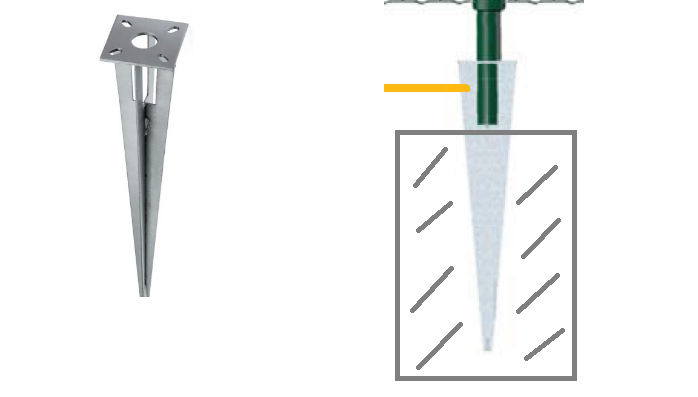

    Guten Morgen zusammen,
    es geht um folgendes Problem > 1,5m hoher Fix Clip Zaun, 0,5m tiefe Einschlaghülsen, locker
    Und wieder einmal jemand, der die einfache Ausrichtung der Bodenhülsen sich zu nutzen machen wollte. Leider ist der Zaun nicht stabil genug und meine Verlobte ist unglücklich. Jetzt möchte ich die vorhandenen Einschlaghülsen einbetonieren um nicht neue Zaunpfosten kaufen zu müssen. Die vorhandenen Zaunpfosten sind für die Bodenhülse (ca. 10cm in Bodenhülse) ausgelegt und dementsprechend zu kurz fürs Einbetonieren.
    Wie habe ich das vor? Ich würde jeden zweiten Zaunpfosten inklusive Bodenhülsen aus dem Boden ziehen und ein Loch mit dem Erdbohrer graben. Eine Schicht aus Kies/Sand ins Loch und verdichten. Danach würde ich die Bodenhülse inklusive Zaunpfosten einsetzen und einbetonieren, sodass ich auf gleicher Höhe wie vorher bin.
    Der Zaunpfosten hat in der Hülse minimales Spiel, weshalb ich überlege, ob der Zaunpfosten für 10cm ebenfalls mit einbetoniert oder der eigentliche Sinn des Wasserablaufs erhalten bleiben und lieber nur die Hülse, wie im Beispielbild eingezeichnet, einbetoniert werden soll?
    Wie wahrscheinlich ist es, dass das Projekt erfolgreich wird? Erziele ich mit dem Vorgehen ähnlich viel Stabilität, wie wenn ich neue Zaunpfosten fürs Einbetonieren bestellen würde?
    Bitte um Unterstützung!
    Beste Grüße und vielen Dank
    Jan

    Zu aufwendig. Raus mit dem Geraffel, Quickmix mit Bodenhülse rein. Wasser rauf, fertig.

    Also meinst du, dass ich neue Bodenpfosten kaufen soll und die einbetonieren soll?
    Wenn du die Bodenhülse meinst, dann bestätigst du doch meinen Vorschlag? Oder ich habe es falsch verstanden.

    Du wolltest noch Kies etc verfüllen und verdichten, wozu?
    Buddel ein Loch, Stelle die Hülsen ein, Ausrichten im Quickmix, bisl Abstützen und Wasser dazu. Nach 24h ist das Zeug soweit abgezogen, dass die Stützen entfernen kannst.

    Ich dachte mir Kies/Sand als zusätzliche Drainage. Wir haben Lehmboden, der das Wasser doch ein wenig hochhält. Zusätzlich habe ich überlegt, ob ich wirklich 80cm in die Tiefe gehe oder nur 60cm bzw. 10cm unter der Einschlaghülse.
    Den Pfosten würdest du nicht einbetonieren also nur die Einschlaghülse bis ca. 10 unter Oberkante, sodass der Pfosten freisteht?
