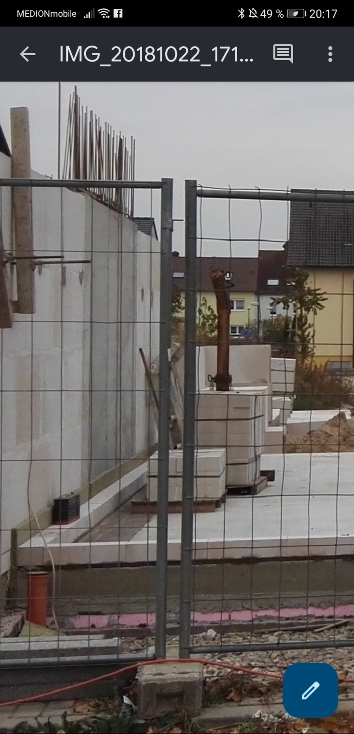

    Wir sind 2019 in ein Neubau-Reihenmittelhaus eingezogen, welches durch einen Bauträger errichtet wurde. Wir sind dabei das zweite Haus. Der Grundriss vom Nachbarn rechts ist gespiegelt zu unserem, der Grundriss vom Nachbarn links ist derselbe wie unserer.
    Nun hatten wir den Luxus, dass unser rechter Nachbar seit 2019 nur paar Wochen überhaupt hier war. Seit neuestem (paar Wochen) wohnt jetzt sein Sohn im Haus und seit ca. 2 Wochen hören wir plötzlich, wenn dieser die Treppe hoch und runter läuft, die Türen schließt und den Flur im 1. Und 2. OG entlangläuft.

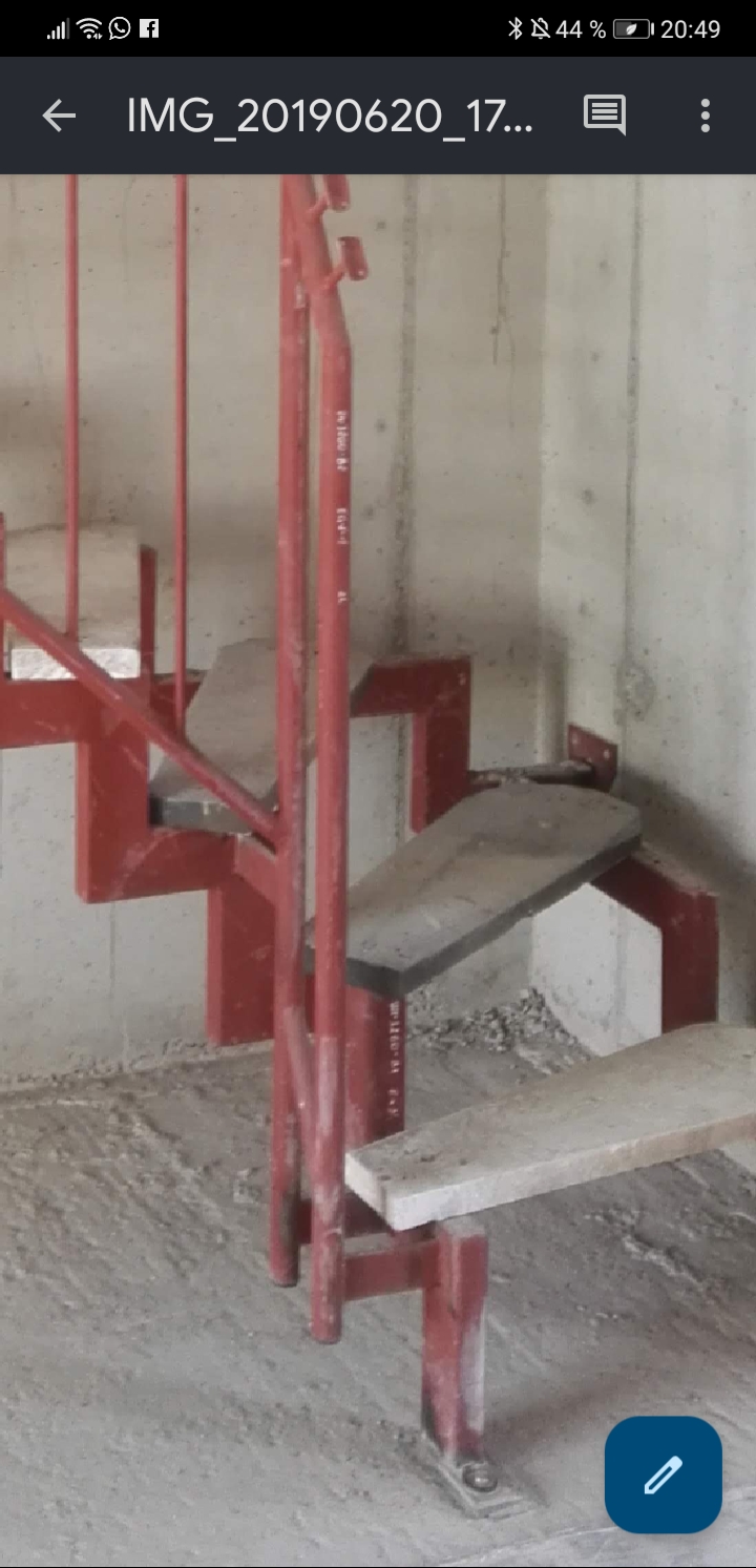

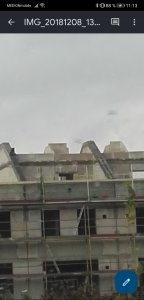

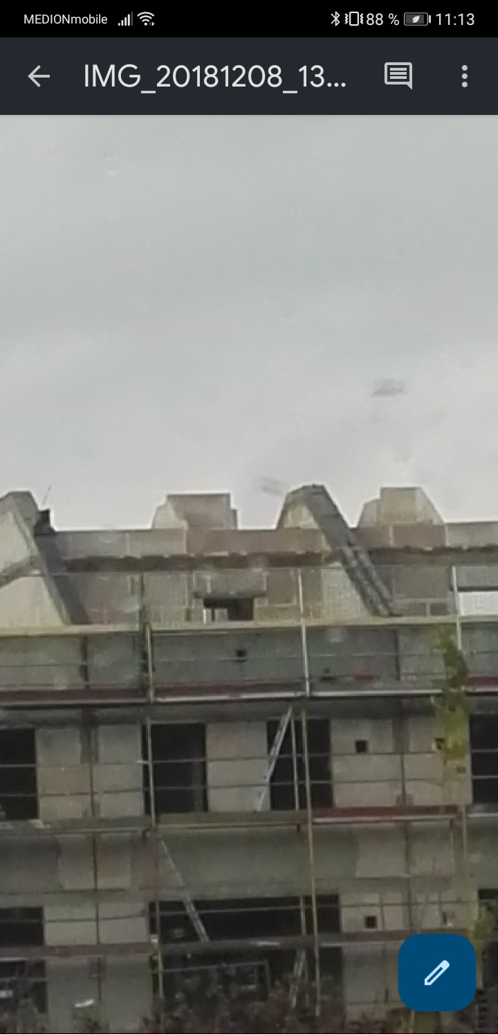

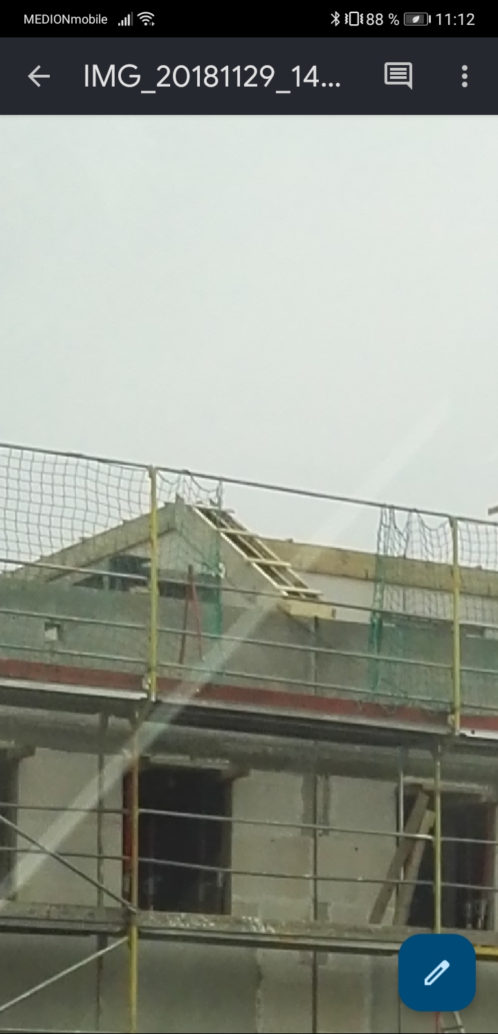

    Wir haben Stahltreppen mit Holzbelag, befestigt an den Außenwänden. Die Häuser bestehen aus zwei getrennten Außenwänden, dazwischen befindet sich eine Dämmung (Art Glaswolle? Ich weiß es leider nicht). Die Treppenhäuser an sich sind jeweils aus Beton gegossen worden, der Rest der Außenwand besteht aus Kalksandstein (sieht man auf dem einen Bild, das ist aber nicht unser Haus, sondern ein anderes aus der Reihe. Wurde aber durchgehend so gehandhabt) . Die Bodenplatten sind getrennt, die Decken ebenfalls, beim Dach weiß ich es nicht exakt, nehme aber ebenfalls eine Trennung an (siehe Bilder).
    Wie wir schon rausgefunden haben, sind unsere Treppen wohl an der Bodenplatte unentkoppelt montiert worden. Nicht optimal, erklärt aber nicht, weshalb wir jetzt plötzlich den Nachbarn hören, den wir davor nicht hören. Die vibrierende Waschmaschine, die jeweils im HWR im Erdgeschoss steht (die grenzen beim Nachbarn und bei uns auch aneinander) hören wir dagegen nicht. Dazu kommt: er sagt, er hört uns nicht. Ich bin heute extra laut getrampelt, nichts. Er hört es nicht.
    Wir sind ratlos, was da los ist. Wenn es eine Schallbrücke geben sollte, dann kann diese doch nicht einseitig wirken?
    Und: wieso so plötzlich? Mir ist nur eingefallen, dass unser Nachbar vor 3 Wochen ca. Einen Tag lang sehr oft irgendwas gebohrt hat. Aber kann man durch unfachmäßiges Bohren eine Schallbrücke erzeugen?
    Unsere Nachbarn auf der anderen Seite, deren Treppenhaus nicht an unsere Treppenhaus grenzt, hören wir im übrigen gar nicht. Auch Luftschall spielt weder beim einen, noch beim anderen Nachbarn eine Rolle.

    So, ich war gestern drüben. Er hat gar nichts gebohrt, dann kam das wohl von den Nachbarn der anderen Seite.
    was ich aber sehen konnte: anders als 9 von 10 der Reihenhäuser hat er seine Stahlharfentreppe schließen lassen. D.h. die Unterkonstruktion ist nach wie vor dieselbe, aber die Holz-Stufen haben keinen Abstand mehr zu Wand, sondern gehen bis zur Wand und wurden mit Setzstufen geschlossen. Dadurch überträgt sich natürlich jeder Auftritt auf die Stufe als Gesamtes auf die Außenwand.
    Offen sind jetzt aber die Fragen:
    1) Kann ich als Nachbar da was machen? Ist eine solche Stahlstufe ohne Schallentkopplung erlaubt?
    2) Muss es nicht dennoch irgendwo eine Schallbrücke geben? Sollten die Wände, Bodenplatten etc. tatsächlich getrennt sein, dürfte ich doch trotzdem nichts hören, oder?
