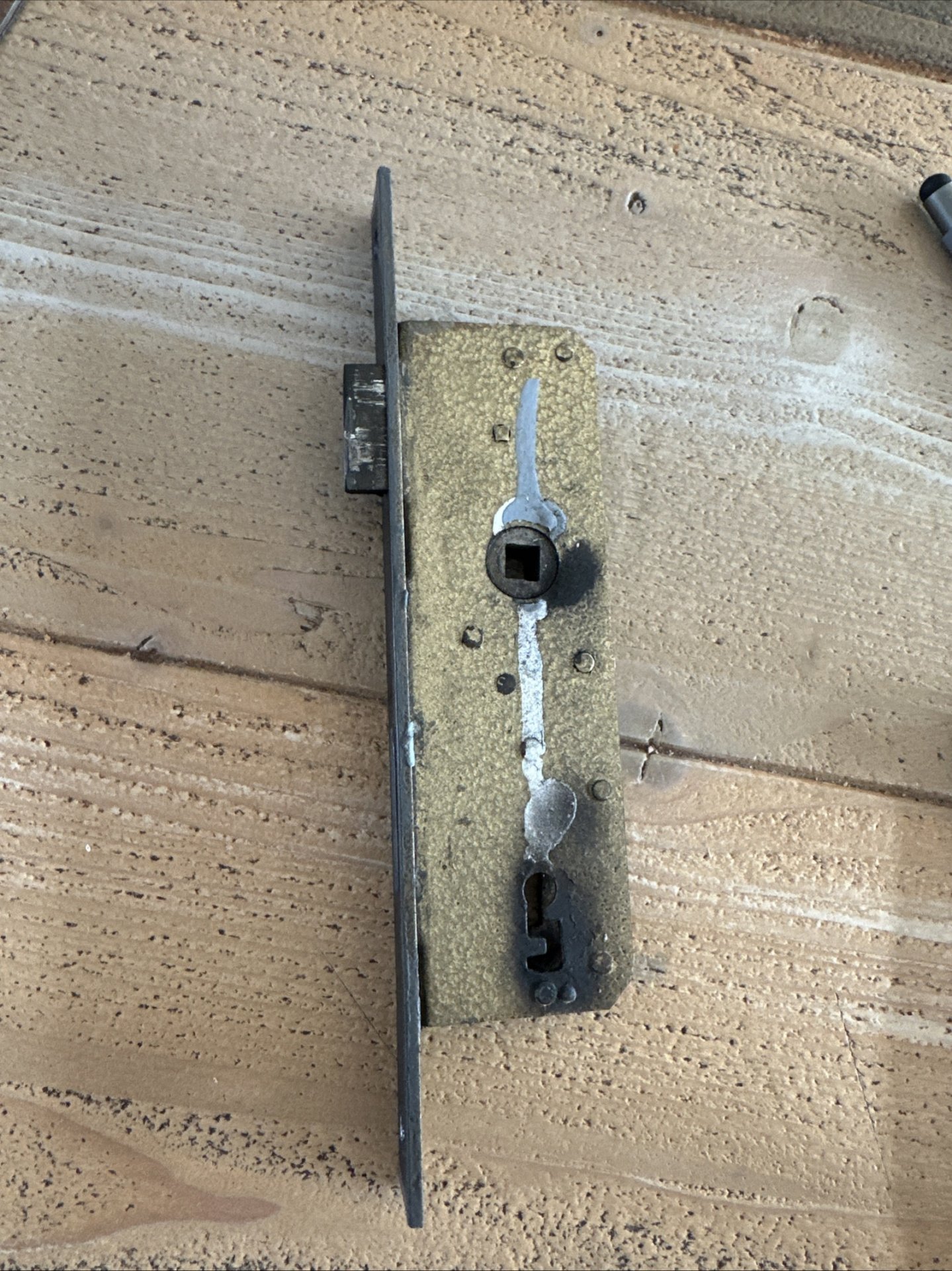

    ich würde gerne das Einsteckschloss an einer Stahltür erneuern, weil ich diese gerne mit einem anderen Schliesszylinder ausstatten würde. Die Tür ist allerdings sehr alt und das verbaute Einsteckschloss hat spezielle Maße, wodurch ich Ersatz im Baumarkt oder Online leider nicht finden kann..

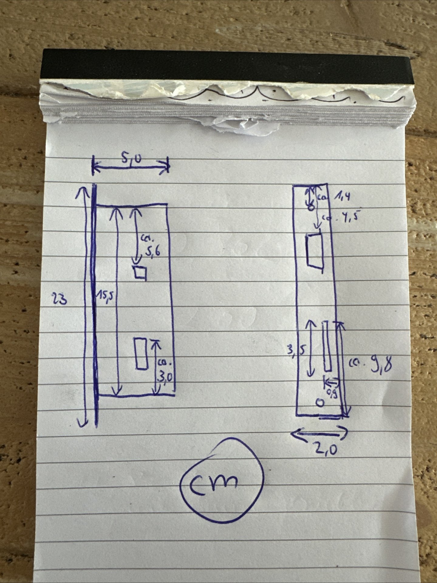

    Ich habe das Schloss vermessen und lade die Maße hier mal als Bild hoch. Vielleicht kennt jemand ja eine Seite/Hersteller, wo ich diese Schlösser noch bekommen kann.

    Das Dornmass ist noch wichtig zu wissen

    Hast du es schon in einem Fachgeschäft versucht?

    Sorry, hier einmal die Maße:
    Dornmass: 30mm
    Stulplänge: 230mm, eckig
    Stulpbreite: 20mm

    Hey, schau bei tonitec.com nach, da wirst bestimmt fündig
