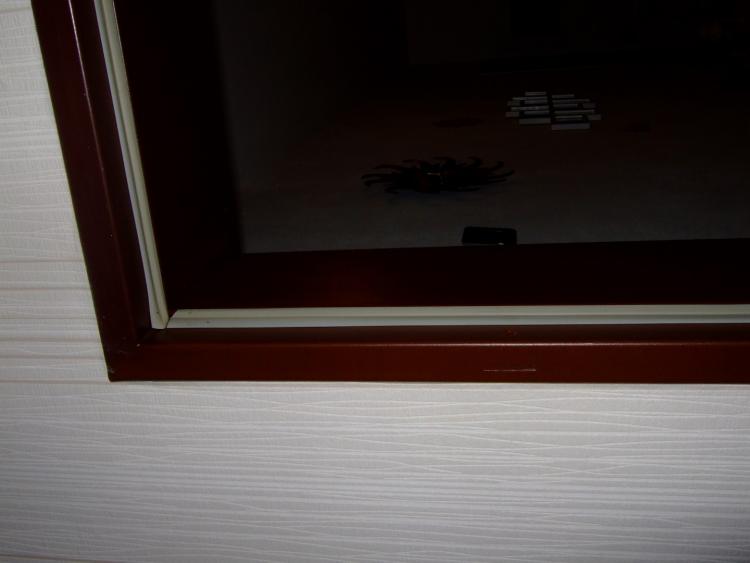

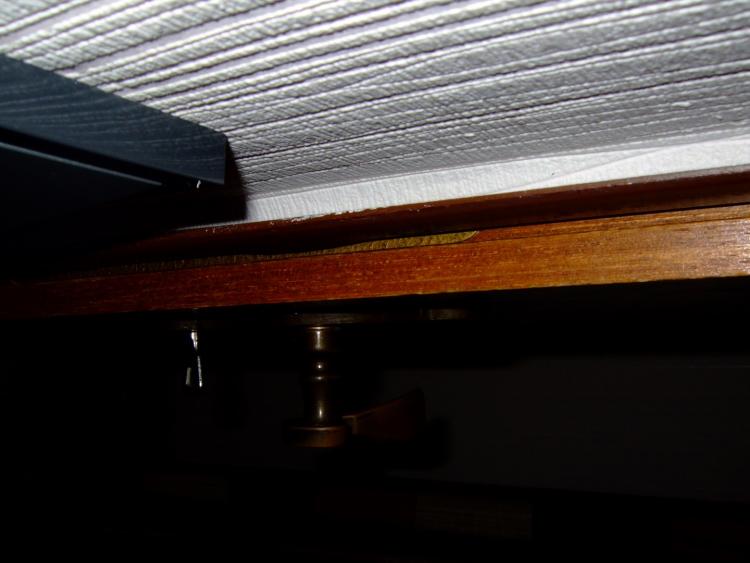

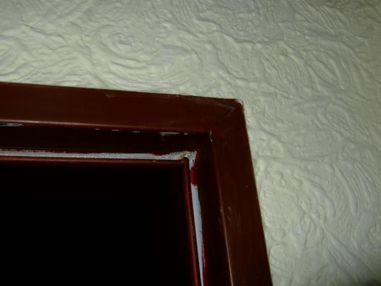

    Ich füge mal ein Foto an.
    Komisch ist auch bei ein paar Türen, als wären die auf der ganzen länge schief. Also an der Seite wo der Türgriff ist da liegt die oben komplett an der Dichtung. Im Bereich des Einsteckschlosses nicht und unten wieder wohl.
    Als wäre die durchgebogen

    Ist das Foto ein Scherz? Das sieht so aus als ob jemand direkt über Falle und Riegel eine Dichtung geklebt hat.... Oder was ist dieser Braune Wulst da

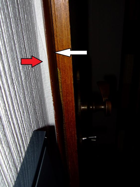

    wie? Was soll das schon sein? Meine Zarge.
    Hier nochmal ein Foto.
    Weißer Pfeil ist die Stahlzarge, roter Pfeil ist die Tapete.
    Und die Tür ist da schon komplett zu. Also der spalt der da zu sehen ist, der ist da bei geschlossener Tür

    Sieht sehr falsch aus. Die Tuer passt ja hinten und vorne nicht rein. Denke das koennte an einer nachgeruesteten Dichtung liegen.
    Wo sitzt die Dichtung genau ?
    Stell mal Fotos ein mit der Tür auf, eine Ansicht auf das Schloss und eins auf das Schliessblech und eine Totale auf die Zarge wo man die Dichtung sieht..

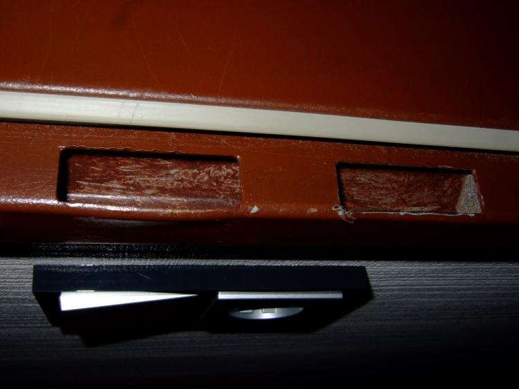

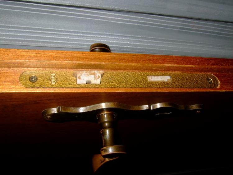

    So schau die die Fotos an.
    Also die Dichtungen sind im ganzen Haus genau gleich. Von daher kann ich sagen dass da glaube ich keine neue eingesetzt wurde.
    Bei der Problemtür habe ich nun das alte Schloss wieder rein gemacht. Dann werde ich halt noch mehr von der Zarge abfräsen

    Wenn die Tür oben und unten gut in der Zarge sitzt und beim Schloss so absteht (da sieht aus als ob das ein ganzer cm ist) dann ist die Tür krumm.

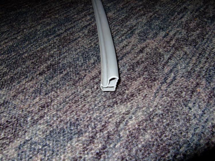

    Also ich kann mir nicht vorstellen das die Dichtung nachgerüstet ist. Kann sein das die da nicht zu gehört.
    Aber warum sollte man bei allen Türen im Haus was verändern bzw nachgerüstet haben. Naja egal
    die Dichtung ist auch nicht so einfach zu wechseln glaube ich denn die ist ja eingesteckt. (siehe Foto)
    Und die Dichtung nur auf 10cm zu entfernen im Bereich des Schlosses ist ja Blösdinn. Die Tür kommt ja trotzdem nicht ran.
    Und das es ja ohne Dichtung geht sagte ich ja , das ist klar dass das geht wenn die weg ist.
    Aber gibt es solche Dichtungen den überhaupt in dünnner?

    So wie ich das sehe passt das Türblatt nicht zur Zarge, bzw. die Dichtung ist völlig falsch. Wie schaut es den im Bandbereich aus? wird da die Dichtung zusammen gequetscht?
    Am Schloss an der Falle bzw. am Riegel rum zu machen würde ich lassen. Einfach mal die Dichtung komplett entfernen, dann sieht man ob die Türe richtig schließt, ggf. dann eine schwächere Dichtung verwenden. Die 1-2 mm Toleranz kann man vernachlässigen.

    Wegen neuer Dichtung. Habt ihr die Seite gesehen? Habe da mal angefragt was ich nehmen muss. Aber was sagt ihr? Eine Baugleiche ? Oder einfach eine Rundschnur die ich da in die Falz Drücke.
