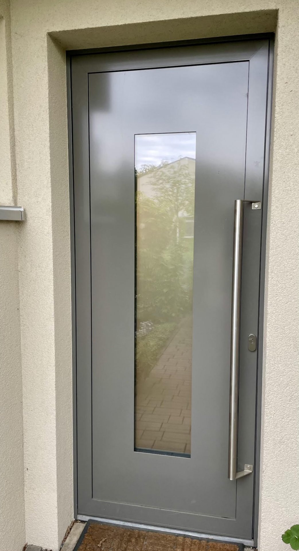

    Liebes Forum,

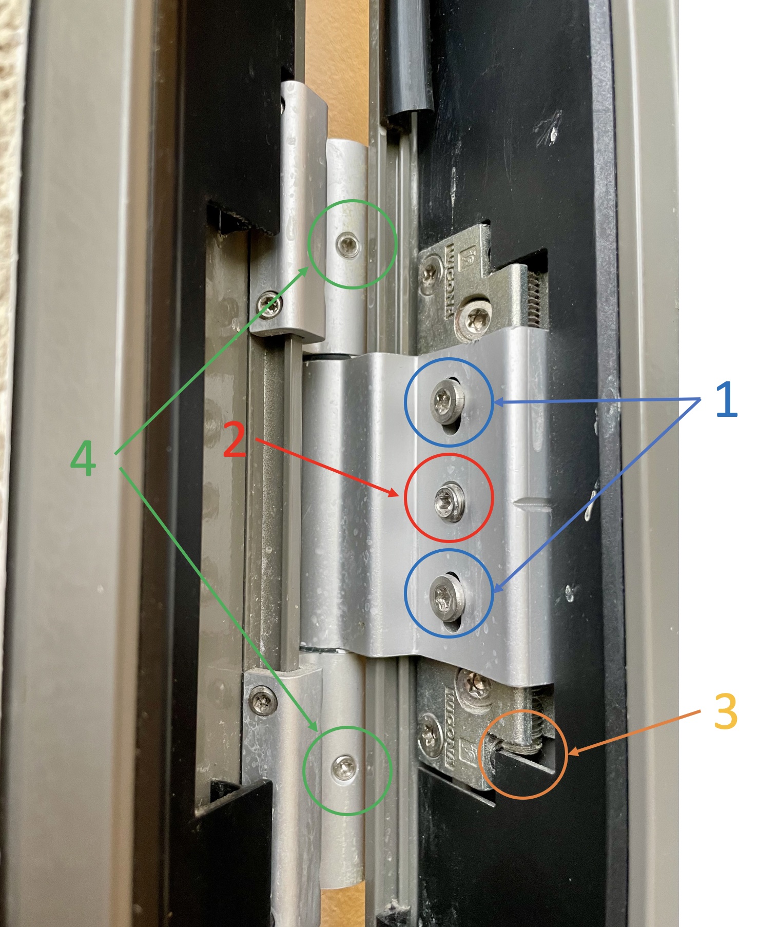

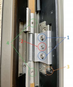

    ich wende mich an Euch, da ich nun zum ersten Mal meine schwere Metalltür einstellen möchte, die auf dem beigefügten Bild gezeigt ist. Der Flügel ist mit drei gleichen Wicona Rollenbändern befestigt, in dem zweiten Bild ist eines dieser Bänder gezeigt.
    Ich habe vor, die Tür leicht anzuheben und zu rotieren, da die Spaltmaße nicht stimmen und dadurch die Dichtungen asymmetrisch belastet und gequetscht werden.
    Leider habe ich zu den Rollenbändern keine Anleitung finden können. Daher stelle ich mir die folgenden Fragen:
    1) Höhenverstellung:
    Ich gehe davon aus, dass die Schrauben "1" gelöst werden müssen und dann der Flügel mit "3" angehoben wird, nachdem die schwarze Abdeckung entfernt wurde, stimmt das? Wenn ja, wie gehe ich da am besten vor? Bei jedem der 3 Bändern reihum verstellen oder gibt's da eine bevorzugte Reihenfolge? Könnte die Tür beim Lösen von "1" absacken, so dass ich vorher die Tür unterfüttern sollte?
    2) Rotation:
    Ich vermute, dass auch hier dass die Schrauben "1" gelöst werden müssen und dann der Flügel mit "2" rotiert wird? Sollten hierbei "1" nur am oberen und unteren Band vor der Einstellung gelöst werden oder bei allen drei Bändern zusammen?
    Wofür dienen wohl die Madenschrauben "4"?
    Ich Danke Euch schon 'mal im Voraus für die Unterstützung.
